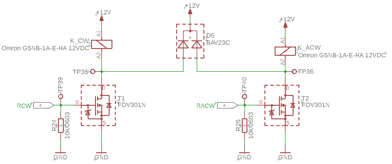

ich habe ein STM32F030C8T6, der ab und zu in den Hard-Fault geht. Der
STM32 schaltet ein Relais und danach geht er in den Hard-Fault.
Vor und nach dem Schalten wird ein Diagnosebit ins EEPROM geschrieben,
um den Fehler zu lokalisieren. Beim Fehler wird das zweite Bit (nach
Ansteuern des Relais) nicht gespeichert.
Das Relais schaltet einen 230V-Motor mit ca. 0,8A. Das Problem ist von
äußeren Einflüssen abhängig. Im Entwicklungslabor funktioniert es ohne
Probleme (ohne Last am Motor). Im Prüffeld (mit geringer Last am Motor)
tritt der Fehler auf, aber mal nach 1 Stunde, dann auch mal wieder erst
nach mehreren Tagen. Eventuell abhängig durch Störungen im Stromnetz
durch Prüffeld oder benachbarte Fertigung.
Die SWD-Leitung läuft mit ca. 20 cm Länge durch die Platine. Es ist kein
externer Pull-Up am SWDIO dran. Ob es daran liegen kann?

Das Übliche halt:
- 100nF Abblockung vorhanden?
- Alle offenen IOs zu Ausgängen umgeschaltet?
- Reset mit nem 10nF gegen GND abgespannt?
- Kommen irgendwelche Signale über ne lange Leitung aufs Board?
- Spannungen "sauber"

- 100nF Abblockung vorhanden? => ja
- Alle offenen IOs zu Ausgängen umgeschaltet? => nein. Warum?
- Reset mit nem 10nF gegen GND abgespannt? => sind sogar 100nF dran
- Kommen irgendwelche Signale über ne lange Leitung aufs Board? => ja,
die 230V-Zuleitung geht über einen extrem hochohmigen Spannungsteiler
auf einen Input.
- Spannungen "sauber" => bisher keine Auffälligkeiten erkannt
Weil offene Eingänge böse und undefiniert sind und sich hier evtl.
Störsignale einkoppeln können und den µC zum Absturz bringen können.
> ja,
> auf einen Input.
Hier sollte man auch mit etwas C abstützen um die Störungen auf der
Leitung zu entstören.
Man unterschätzt gerne mal das Störpotential langer Leitungen und
offener Eingänge.

Das hört sich nach einem EMV Problem an. Die SWD Leitungen einmal eher
niederohmig an GND legen, und/oder überhaupt im Code abschalten. Das
Relais ist natürlich suboptimal, ein Triac wär jetzt viel besser
gewesen. Einen Varistor am Motoranschluß und ein RC Glied parallel zum
Schaltkontakt des Relais sollte einiges verbessern.

der HardFault kommt extrem schnell nach dem Schalten des Relais. Da kann
quasi noch kein Motorstrom geflossen sein.
Wie willst du denn das wissen, oben hast du gesagt, dass im Betrieb
wegen nicht-Netztrennung der Debugger nicht angeschlossen werden kann.
Wenn das Zeug im Labor tagelang ohne Last läuft, wird es sich eher nicht
um ein Softwareproblem handeln. Wie gesagt, hohe du/dt und di/dt am Netz
durch Entstörmaßnahmen vermeiden. Du kannst das Relais vlt. probehalber
auch durch ein Halbleiter-Relais ersetzen. Wenn's dann läuft, weisst du
