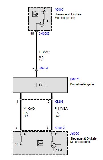

- Beide Sensoren sind Hallgeber mit hinterlegtem Permanentmagneten
- Die Anschlüsse der Sensoren wurden lt. dem angehängten Schaltbild vom
TIS (hier der KW Sensor) bzw. durch Vermessung des Motorsteuergeräts
bestimmt:
Pin 1: Masse; beim Motorsteuergerät niedrigohmig (<0,1Ohm) mit GND
verbunden
Pin 2: Signalausgang; konnte hier noch einen 4k7 Widerstand (der
eingezeichnete Pull-Down?) finden. Warum hier noch ein Schalttransistor
eingezeichnet ist, würde ich gerne wissen. Beim Durchsuchen des
Steuergeräts kam ich bis zu diesem, jedoch habe ich den weiteren Verlauf
der Basis des Transistors nicht weiterverfolgen können.
Pin 3: Versorgung; lt. Schaltplan mit Transistor gegen Zündungsplus
(Klemme 15) - ob 5V oder 12V ist unbekannt.

b1) Stromversorgung nun direkt, 4k7 Pulldown am Signalausgang:
Ergebnis: Signalspannung schwankt bei Verdrehung des Polrads (KW)
zwischen 0 und 0,15V, egal ob 5V oder 12V Versorgung
b2) gleich, nur mit 47k Pulldown am Sensorsignal:
Ergebnis: Signalspannung schwankt zwischen 0 und 0,5V, egal ob 5V oder
12V; Nachteil hier: wenig Strom, daher leicht verfälschbares Signal...
Sind diese Messwerte plausibel? Sollte das Signal nicht zwischen GND und
VCC schwanken?
Der NW-Sensor zeigte gar keine Reaktion, war aber auch stark
ölverschmiert -> vl kaputt? Motor lief vor Ausbau jedoch normal ohne
Notprogramm.

#6010207
Andreas P. schrieb:
> Pin 1: Masse
> Pin 3: Versorgung
Das wäre üblich.
Dann steckt da ein
https://cdn-reichelt.de/documents/datenblatt/B400/TLE49X5L.pdf drin.
Der braucht den 4k7 Widerstand gegen plus und nicht gegen Masse.
Nein, aber wenn man statt 47k nach Masse mal 4k7 nach plus (12V)
probiert...

OP #6010217
Michael B. schrieb:
> Dann steckt da ein
Verwenden die KFZ-Sensorhersteller (Hella etc) üblicherweise genau diese
Infineon-Sensorenreihe?
> probiert...
Genau das hatte ich auch im Kopf weil übliche Konfiguration, jedoch geht
aus dem Schaltplan klar hervor, dass Pin 35 (Signaleingang am
Steuergerät) gegen Masse (Klemme 31) geschalten wird. Deswegen habe ich
das noch nicht probiert, kann ich aber heute Abend versuchen.

OP #6010619
Auflösung:
Die Sensoren funktionieren in der Tat mit konventionellen PullUPs
(probiert mit 4k7, 5V) ohne Probleme...
Das heißt für mich, dass ich besser die "üblichen" Methoden versuche,
anstatt mich zu stark auf die Schaltpläne zu fokussieren.
Danke vielmals für den Tipp, hatte das wegen der Falschinfo (oder
falsche Denkweise?) von vornherein ausgeschlossen.
Jetzt fragt sich nur noch, wieso der Schaltplan anders gestaltet wurde?
Gast #6011162
Weil die Dame, die den von der Elektronik bereitgestellten
Schaltplanausschnitt für die C-Zeichnung in CATIA nachgemalt hat, da
einen copy&paste-Fehler gemacht hat.
Eventuell hat BMW das dann für das Werkstatthandbuch nochmal abzeichnen
lassen, was neue Fehlerquellen erschließt.
Immerhin haben die Signalnamen überlebt: U_KWG, Masse Kurbelwellengeber
M_KWG und Puls Kurbelwellengeber-Ausgang P_KWGA.
