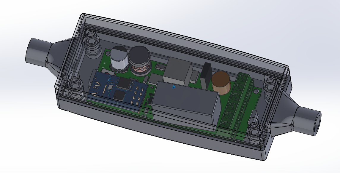

Grundsätzlich nichts weltbewegendes. Jedoch habe ich dazu noch ein
passendes Gehäuse konstruiert, welches die "Durchschleifung" eines
geeigneten Kabels erlaubt.
Das Gehäuse wurde dabei so konstruiert, dass es optimal mit einem
3D-Drucker druckbar ist.

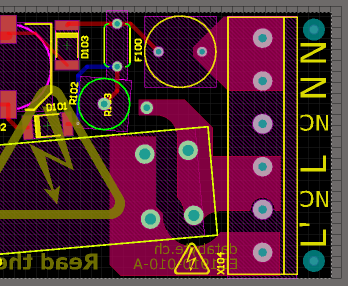

Die Leiterplatte beinhaltet bereits einen DC(AC)-DC Wandler.

Die Abstände auf der Leiterplatte wurden selbstverständlich grosszügig
bemessen. In der heutigen Zeit sind Beschränkungen wie die obigen jedoch
durchaus notwendig. Was ein potentieller Anwender dann mit der
Leiterplatte macht, ist natürlich ausserhalb meines Einflussbereiches ;)
Vorgesehen ist jedenfalls ein 16A Relais sowie Schraubklemmen bis 16A.
Wobei bei einem Strom von 16A die Temperatur der Leiterbahn um ca. 40
Kelvin steigt. Bei 8A sind es "nur" ca. 20 Kelvin.
Es wurde ebenfalls an ein Schutzkonzept gedacht. Der Eingang ist mit
einer Sicherung gegen Überstrom, einem Widerstand gegen Spannungsspitzen
sowie mit einem Varistor gegen Spannungsspitzen gesichert.
Abstand zwischen L und N auf der Leiterplatte beträgt durchgehend
mindestens 3.5mm

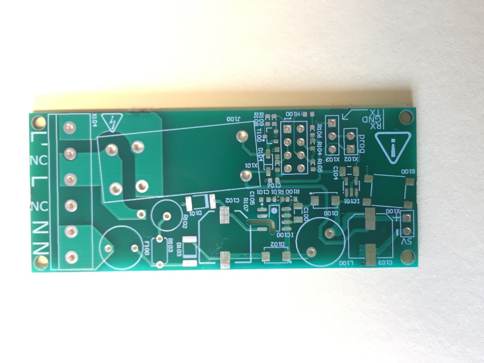

Ich bestelle nun eine erste Ladung Leiterplatten. Vielleicht gibt es
hier ja ein paar Interessenten?
Gehäuse wird als STL-Datei bereitgestellt. Leiterplatten können
unbestückt bezogen werden. Ebenfalls kann ich diese bei Interesse auch
bereits mit SMD-Teilen bestückt anbieten. THT Teile müssen selbst
bestückt werden. Könnten aber mitgeliefert werden.

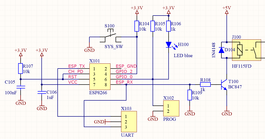

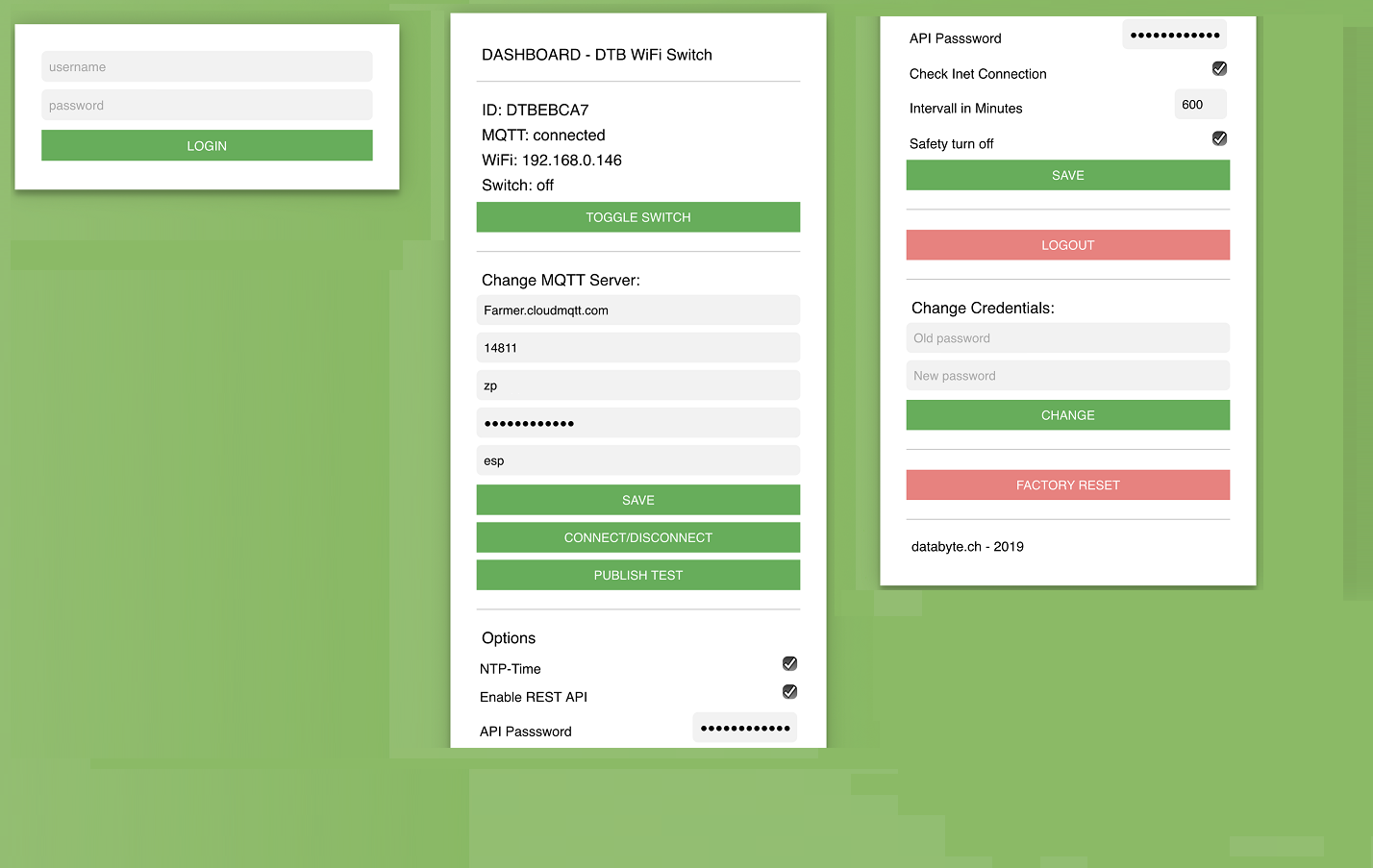

Der ESP-01 soll mittels MQTT angesprochen werden. Sollte sich der ESP
nicht mit dem WLAN verbinden können oder aber nicht mit MQTT, so wird er
einen HotSpot einrichten mit welchem man sich verbinden kann, um den ESP
zu konfigurieren. Die Software wird ebenfalls (mindestens als .hex file)
bereitgestellt.
Auf der LP befindet sich auch noch ein Taster. Dieser könnte ebenfalls
für das Starten einer Konfiguration oder aber das manuelle Schalten des
Relais verwendet werden.

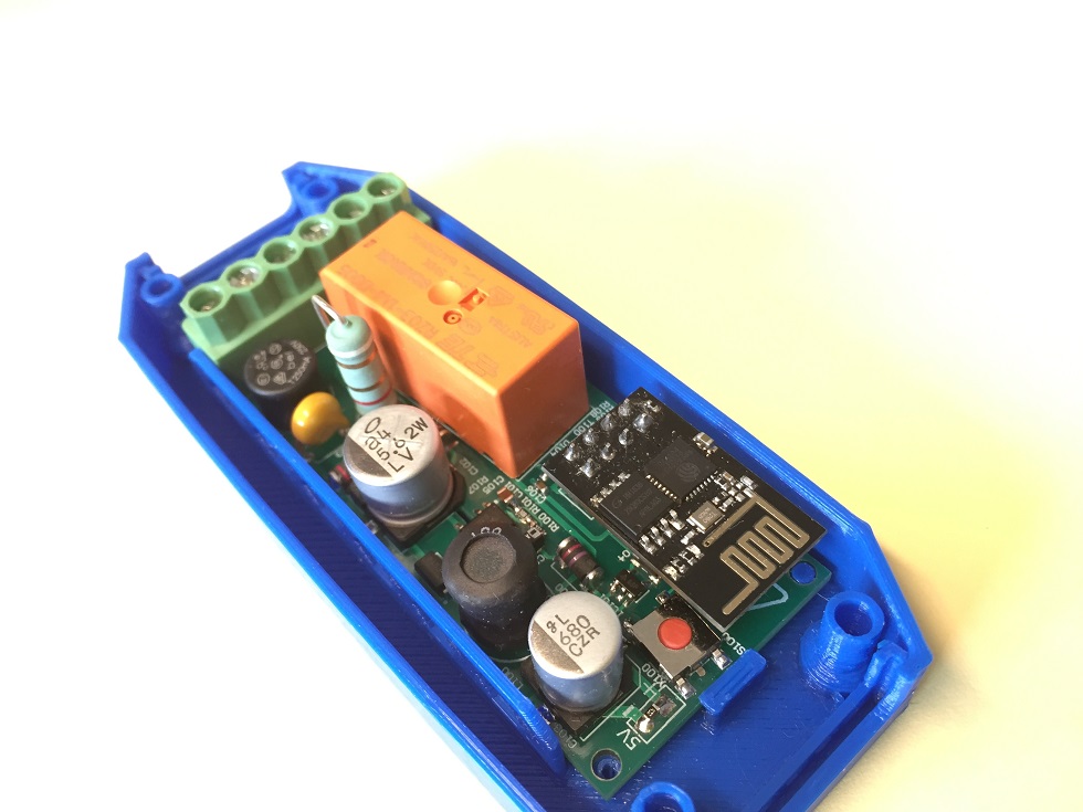

Habe zudem die BOM grob aufgestellt. Das EL-Material für ein komplettes
Board wird so um die 15-20 EUR sein (inkl. Bestückung der SMD-Teile und
PCB), die Drahtkomponenten werden dann beigelegt.

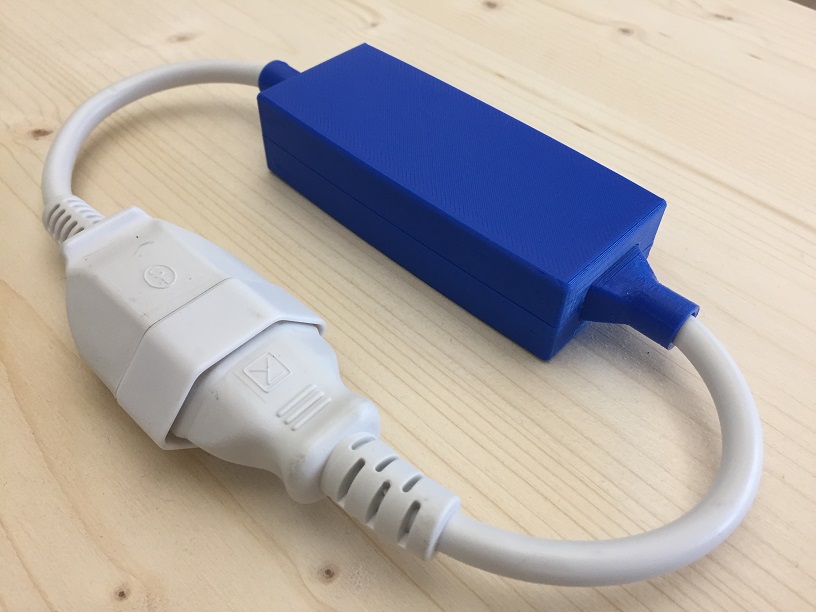

Aktueller Stand: PCB bestellt. Gehäuse ein erstes Mal ausgedruckt und
Fehler gefunden. Diese wurden bereits optimiert. (Bild hochgeladen).
Nächste Schritte: Nach Erhalt der Leiterplatten ein ausgiebiger Test.
Ist dieser Erfolgreich, dann definitive Sammelbestellung mit Bezahlung.
von Tilo R. (joey5337) Benutzerseite
Das Gehäuse sieht gut aus und ich wünsche dir viel Erfolg für das
Projekt.

Zu den Leiterbahntemperaturen: Ich gehe davon aus, dass du die mit einem
Tool anhand der Leiterbahnbreite berechnet hast. Gehe davon aus, dass
die tatsächlichen Temperaturen deutlich niedriger sind. Die Leiterbahnen
sind kurz und die Klemmen und das Relais entwärmen die Platine.
Eine Anregung: Prüfe mal, ob im Gehäuse noch Platz für eine optionale
Wago-221-Klemme ist. Dann könnte man auch einen Schutzleiter
durchschleifen.
Hast du mal über bistabile Relais mit 2 Spulen nachgedacht? Wenn du die
LED an TX machst wäre GPI_O dafür frei.
Ja, da hast du recht mit dem Tool. Vielen Dank für deinen Hinweis. Da
wird wohl tatsächlich zutreffen. Ich werde auf jedenfall ein paar
Messungen dazu durchführen.
> durchschleifen.
Das finde ich eine sehr gute Idee!
Ich habe bewusst keine Schleifung durch die Schraubklemmen vorgesehen,
da der Schutzleiter eine "Heilige" Leitung darstellt. Daher überlasse
ich dies dem Endnutzer, dies Sauber umzusetzen.
Die Idee mit der Wagoklemme kommt da gerade gelegen. Ich werde dies
prüfen.
Darüber habe ich tatsächlich bereits nachgedacht. Bistabile Relais sind
jedoch einiges teurer. Aktuell ist ein "Normally Open" Relais
vorgesehen. In den meisten Anwendungen dürfte die die Ausschaltzeit
länger sein als die Einschaltzeit.
Ich kann mir jedoch eine zweite Variante mit Bistabilem Relais
vorstellen.

von C. H. (hedie)
Dennis K. schrieb:
> Firmwaretechnisch würde sich ESP Easy anbieten.
Vielen Dank für deinen Hinweis. ESP-Easy kannte ich bisher noch nicht.
Werde ich mir auf jedenfall anschauen. Aktuell denke ich jedoch, dass
ich eine eigene Firmware schreiben werde. Da es auf dem Board jedoch
einen UART-Anschluss hat, kann ja glücklicherweise jeder selbst seine
Firmware schreiben :)
Muss man für ESP-Easy etwas anpassen, damit dies läuft? Dann würde ich
ein Github Repo erstellen, damit alle interessierten am ESP-Easy Port
arbeiten könnten.
Dennis K. schrieb:
> ich nutze
> nur MQTT ohne irgendwelche Hausautomationsgedöns Software.
Ich habe auch geplant gehabt einen MQTT Client zu integrieren.
Zusätzlich noch ein Restful API.

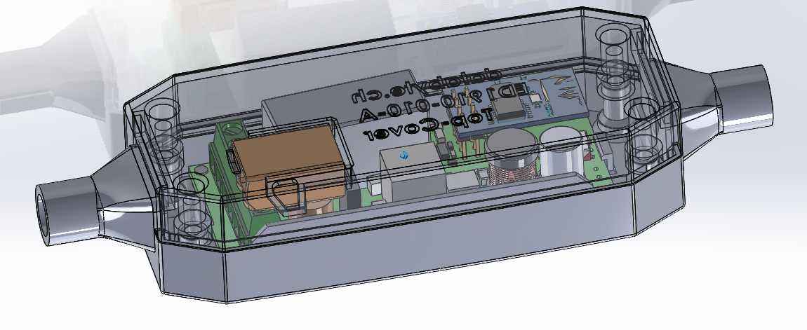

Update:
So, habe die Wago-Klemme in das Top-Cover integriert. Dort befindet sich
nun ein Clip für die Klemme. Zusätzlich habe ich das Gehäuse (aus meiner
Sicht) noch etwas "eleganter" gemacht.
Was meint ihr dazu? Keine Sorge... Das alte Gehäuse habe ich auch noch
als STL-Datei ;)
##EDIT jetzt mit richtigem Bild
> arbeiten könnten.
Ich denke nicht.
Du hast das Relais am UART, das sollte aber dennoch konfigurierbar sein.

von C. H. (hedie)
Hallo zusammen
So, mal wieder ein Update.
Inzwischen sind die Leiterplatten seit einigen Tagen versendet.
Da aber mit HK-DHL, wurden diese noch nicht abgeholt.
Ebenfalls bestellt wurden 30 ESP8266-01S. Diese wurden hingegen mit
Yanwen bestellt. Lieferung könnte eine Weile dauern. Daher werden zu
beginn wohl erstmal nur leere Leiterplatten abgegeben werden können.
Parallel dazu habe ich das Webinterface des Moduls erstellt. Zusammen
mit der eigentlichen Funktionalität.
Dem Beitrag angehängt befinden sich ein paar Screenshots des Portals.
Aktuelle Funktionen sind:
- Automatische erzeugung eines AP zur Konfiguration der WLAN-Verbindung,
falls keine WLAN-Verbindung möglich ist (WiFiManager)
- Login ins Portal mittels Passwort
- Anpassung des Passworts und speicherung dieses (EEPROM)
- Editierung der MQTT Zugangsdaten direkt online.
- Verbinden/Trennen der Verbindung zu MQTT
- Anzeigen aktueller Verbindungsstatus zu MQTT mit möglichen Fehlercodes
- Anzeigen der CHIP-ID
- Anzeigen der aktuellen IP-Adresse
- Toggeln des Switches direkt Online
- Abmelden
- Speichern der Session und logout bei login von fremder IP
- Factory-Reset (löscht WiFi Config, MQTT, Settings, PW)
- REST API
- REST API Passwort
Optionen:
- Automatischer Internetcheck in definierten Intervallen (prüfen auf
MQTT Verbindung)
- Bei Verbindungsausfall wahlweise Abschaltung der Last (Relais
deaktivieren)
- Automatische Reconnect versuche im gleichen Intervall.
- Aktivieren / Deaktivieren der REST API
REST API:
Das Device kann wie folgt angesprochen werden
http://ip-des-device/restAPI?action=ON&pw=Passwort
Anstelle von ON kann OFF und TOGGLE gesendet werden
Zugegeben, die Übermittlung des PW als Plaintext über http und nicht
https ist etwas witzlos. Aber immerhin ist der Aufwand für den
Normalverbraucher etwas grösser, wenn er zuvor ein entsprechendes Packet
mitschneiden müsste um Zugang zu erhalten.
Deshalb lässt sich die REST API auch deaktivieren.
MQTT bleibt der Primäre Kommunikationskanal.
MQTT:
Bei der Konfiguration wird ein Topic definiert. Beispiel: "meinESP"
Unter "meinESP" veröffentlicht der Switch seinen aktuellen Zustand (ON,
OFF) jeweils bei einem wechsel des Zustands.
Auf befehle wird unter "<topic>/set" gelauscht. Also "meinESP/set"
Dort lässt sich wieder ON, OFF und TOGGLE senden.
So, mehr Funktionalität ist momentan noch nicht implementiert.
Vorschläge sind willkommen.

So
Die Leiterplatten sind nun angekommen.
Aktuell läuft noch das testen der Firmware auf einem ESP-01 Modul.
Bisher wurde auf einem ESP-12 Modul gearbeitet.
Leider scheint es noch ein Problem mit der Konfiguration der IDE zu
geben, da offenbar die Dateien nicht in das Flash zu passen scheinen...
Da bin ich noch dran.
von C. H. (hedie)
Die ersten zwei Leiterplatten wurden bestückt.
Funktioniert alles wie geplant. Nur die Spule ist etwas hörbar. Bei
einem Vergleichsobjekt, welches ebenfalls einen LNK30x einsetzt, ist das
Geräusch (leider) auch zu hören. Daher habe ich aufgehört mit
Optmimierungsversuchen.
Unglücklicherweise ha sich ein Fehler in das Layout eingeschlichen. So
muss der Transistor zum Schalten des Relais zuerst mit der Oberseite
nach unten und dann noch um etwa 45 Grad gedreht aufgelötet werden. Hört
sich schlimmer an als es ist. (Siehe Bild).
Der LNK läuft bereits mit einer spannung von 30VDC am Eingang. Kann also
nach dem Zusammenlöten gefahrlos getestet werden.
Ich habe nun noch einige Leiterplatten hier. Wer gerne ein Paar möchte,
kann mir gerne eine PN senden (E-Mail nicht vergessen zu erwähnen für
die Antwort).

Dokumente:
Schema: http://databyte.ch/documents/ED1910-010-B_Schematic.pdf
