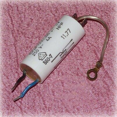

Hallo Leut,
hab ne alte KM 32 bekommen-läuft nicht mehr, weil der Entstörkondensator
wohl hinüber ist. Will die Maschine jetzt ohne dieses Teil zum Laufen
bringen.
Wie überbrücke ich denn jetzt richtig ?
Kalli
Gast #6010321
Michael B. schrieb:
> kommen in die Lüsterklemme wo bisher braun
> und blau des Kondensators reingingen.
... oder ist es schwarz und blau?
Man sieht doch auf dem Aufdruck, wie der aufgebaut ist. Die beiden
Flachstecker sind jeweils mit einem der Kabel verbunden, der braune mit
der Öse war PE und bleibt dann frei.
Um Funkstörungen bei dir und der Nachbarschaft zu vermeiden, solltest du
Ersatz beschaffen.
Gast #6010367
Ja, das abgerissene Teil ist ja aus dem Enstörkondensator, nur wundert
es mich, dass die beiden roten Kabel, die ja nunin die Lüsterklemme
kommen sollen, Durchgang haben, wenn ich den Drehschalter auf ON stelle.
Müsste doch dann eigentlich einen Kurzen produzieren, oder seh ich das
falsch ??
PS

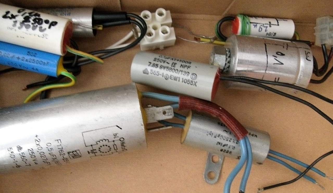

Danke Michael  für den Hinweis mit dem ebay-Artikel. Gibts die Dinger
denn auch günstiger ??
#6010374
die Entstörpatrone nimmt das Gehäuse des Motors als "PE".
Das wirkt dann wie eine Abschirmung für HF-Störungen, die werden dann
symmetrisiert über die "dritte" Ader.
Die kann auch Schluss haben.
Alles abtrennen, was vorher am Kond. hing.
ciao
gustav

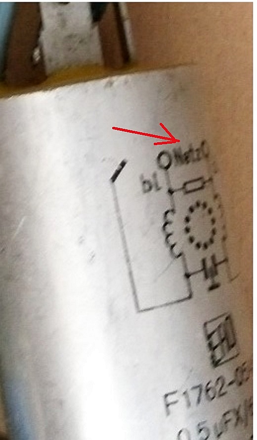

#6010376
Kalli R. schrieb:
> Gibts die Dinger
Zeig mal die Abmessungen. Meine Bastelkiste quillt über.
Einer hat ca.35 x 15 mm ist nicht auf dem Bild aber so ähnlich-.
Kalli R. schrieb:
> nur wundert
Die Motorwicklung hat einen niedrigen Gleichstromwiderstand bei der
Messung mit Ohmmeter. Das täuscht einen Kurzschluss vor.
Sind es wirklich  Null Ohm oder so etwa um die 10 bis 50 Ohm herum?
Kannst Du eine Änderung des Ohm-Wertes feststellen, wenn Du den Motor
ein bisschen mit der Hand drehst?
Auf dem Bild sieht es so aus, als ob die Steckschuhe da Kontakt hätten.
Zieh die 'mal ab.
https://www.mikrocontroller.net/attachment/432445/Thermosicherung_.jpg
ciao
gustav
Gast #6010662
Hallo Gustav,
danke für die Infos. Bin eben doch ein ziemlicher Dilettant !
Hab das mal so brav miteinander gekoppelt, wie ihr es empfohlen habt und
die Kiste läuft jetzt wieder wie ne 1.
Passen würde eher der blaue EK. Was sollte der denn kosten??
Hab aber auch das Gefühl, dass die heutigen Rundfunkgeräte o.ä. sich
nichts mehr draus machen, wenn ein solcher Entstörkondensator irgendwo
fehlt.
Kalli
und nochmals dickes Lob an die Spezies !

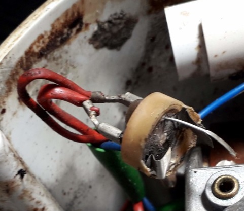

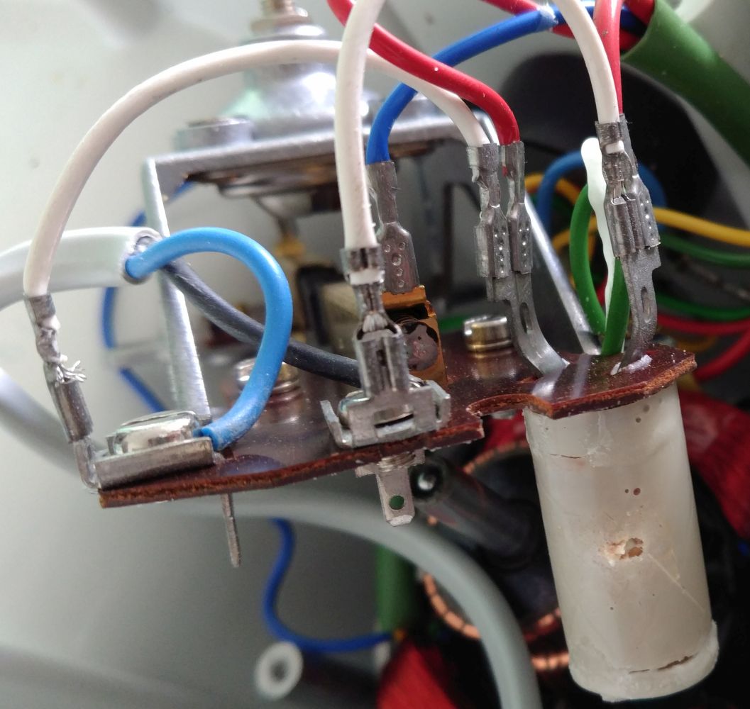

#6023933

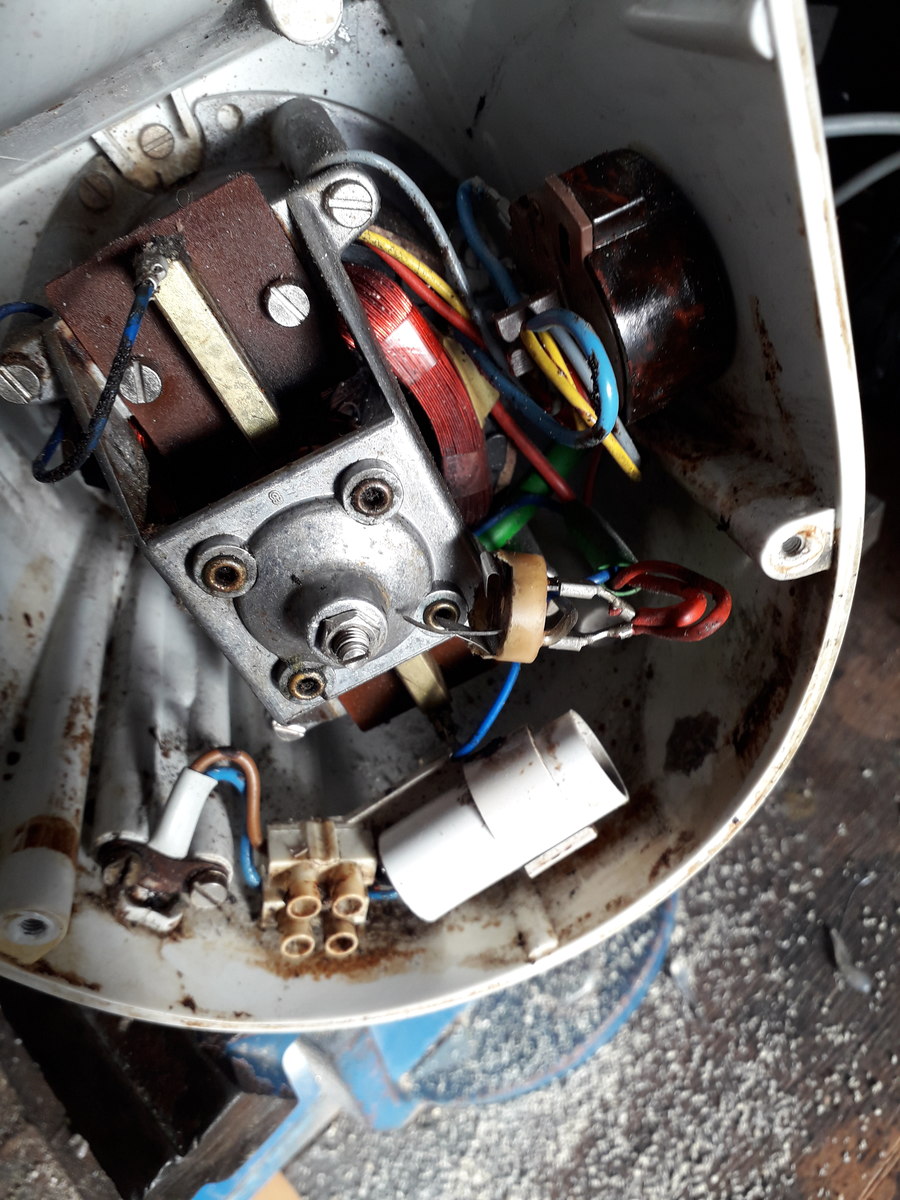

hoffe es ist OK wenn ich mich an den Thread "anhänge" und keinen neuen
aufmache.

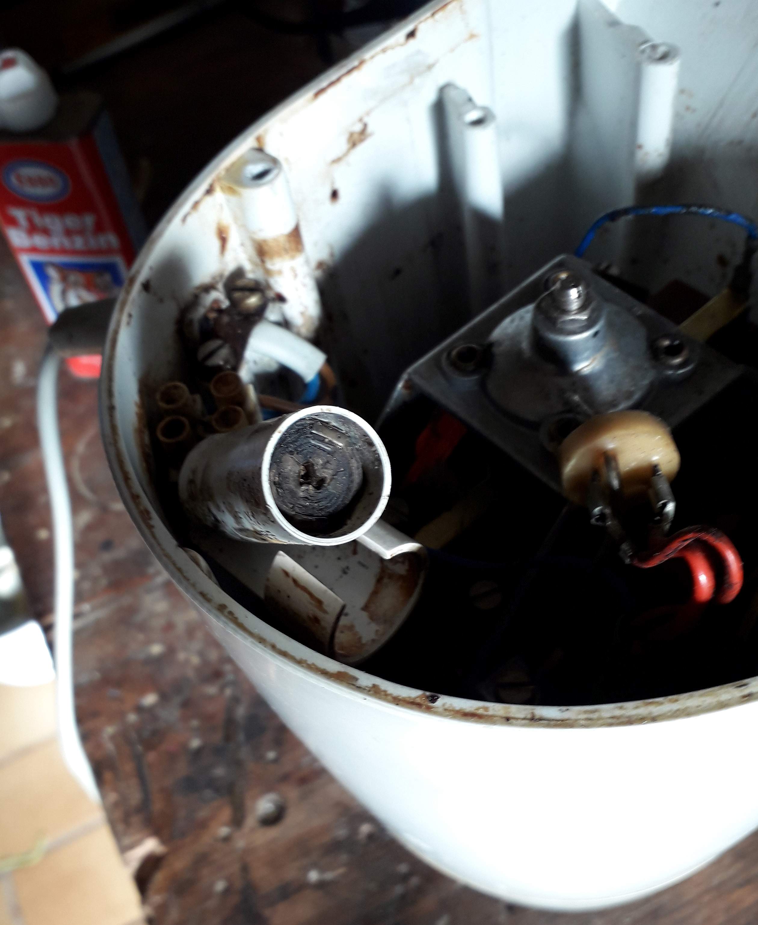

Habe ebenfalls eine alte KM32 bekommen die seit langer Zeit nicht mehr
benutzt wurde. Sie läuft noch, allerdings fiel mir nach einer Weile auf
(als sie aus war aber noch am Strom hing) dass kleine weiße
Rauchschwaden aus dem Gehäuse aufsteigen und sie an einer Stelle auch
ziemlich warm wird.
Nach dem Aufschrauben war der Übeltäter schnell gefunden, auch bei mir
ist wohl der Entstörkondensator hinüber. Allerdings ist dieser etwas
anders aufgebaut als bei Kalli. Kontakte sind alle auf der gleichen
Seite, die beiden Hauptkontakte sind aus massivem Metall und PE war über
das grüne Kabel mit dem Motorrahmen verschraubt. Da er noch für 220V
ausgelegt war sind wohl auch die Werte etwas anders.
Würde der von Michael verlinkte Bucht-Artikel trotzdem passen? (Oder hat
Karl vllt. was passendes in seinem Fundus? ;) )
Merci und schönes Wochenende.
#6023965
also etwas umlöten und abisolieren müsstest Du noch.
Denn meine restlichen Konds. haben leider keine Steckschuh-Verbinder
sondern nur kurze lose Drähte zum Klemmen oder Löten. Und die anderen
sind zu groß oder einfach nicht mehr 100% betriebssicher.
ciao
gustav

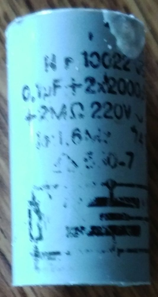

#6024140
Harald O. schrieb:
> Löten wäre das kleinste Übel, Equipment und etwas Erfahrung ist
> vorhanden. Und notfalls hätte ich auch noch ein paar Wago-Klemmen zur
> Hand.
ok.
Den hätte ich noch im Angebot:
Abmessungen Zylinder:
Dicke: ca. 18 mm
Länge: ca. 37 mm
Ist noch ein 2,2 M Entladewiderstand eingeschrumpft angeschlossen.
Nur die Anschlusszuleitungen sind arg kurz.
bei Interesse gerne PN an mich.
ciao
gustav

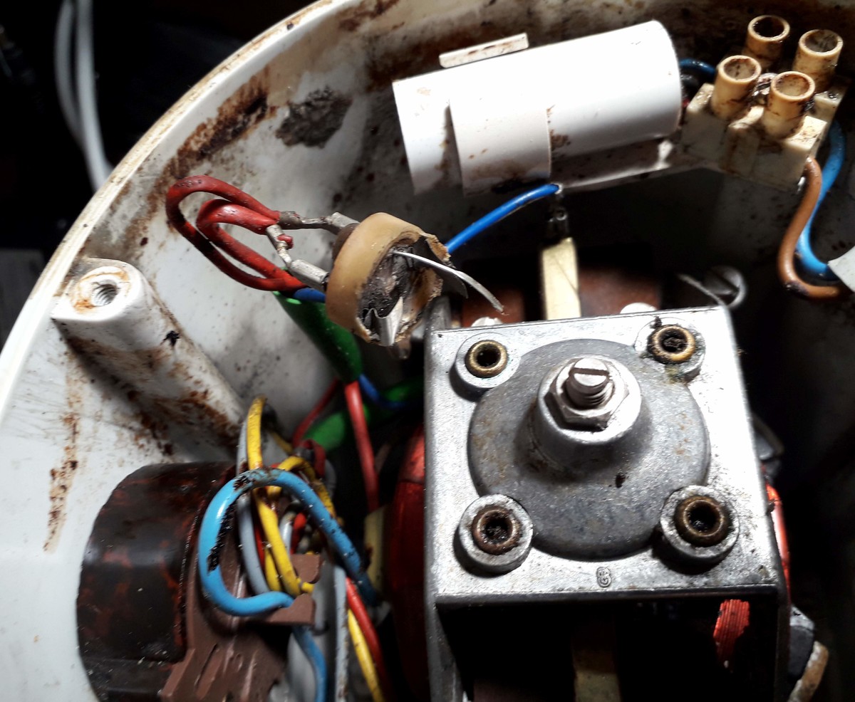

Hallo Karl und die übrige Gemeinde,
bei meiner KM 23 ist auch die Schwachstelle Kondensator abgeraucht.
Ich habe aber noch ein weiteres Problem.
Neuen Kondensator eingelötet, keine Funktion der Maschine.
Kondensator gebrückt, auch keine Funktion.
Kann mir jemand einen Hinweis geben was für ein Bauteil noch
defekt sein könnte?
Gruß Helmut

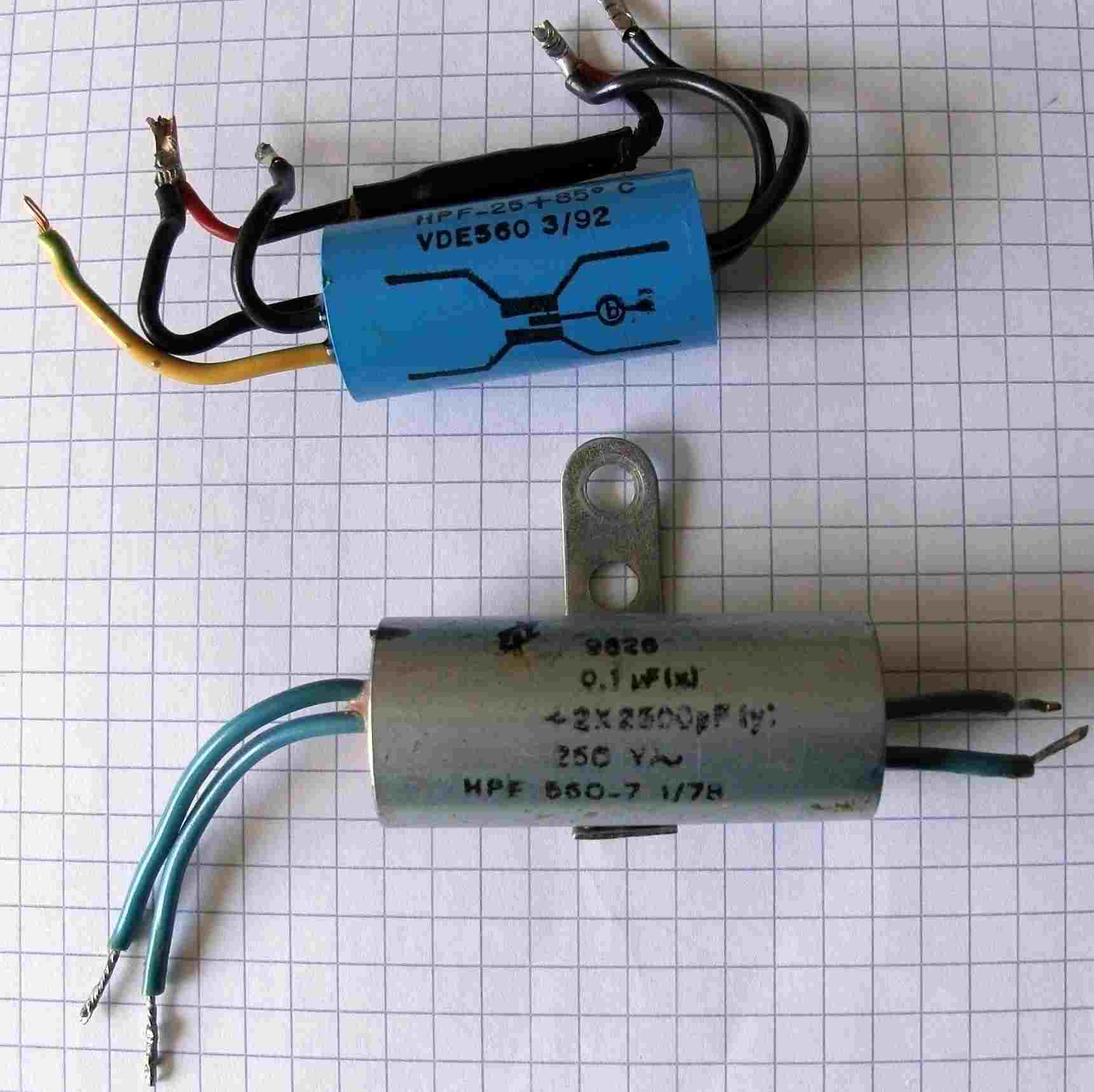

#6353205

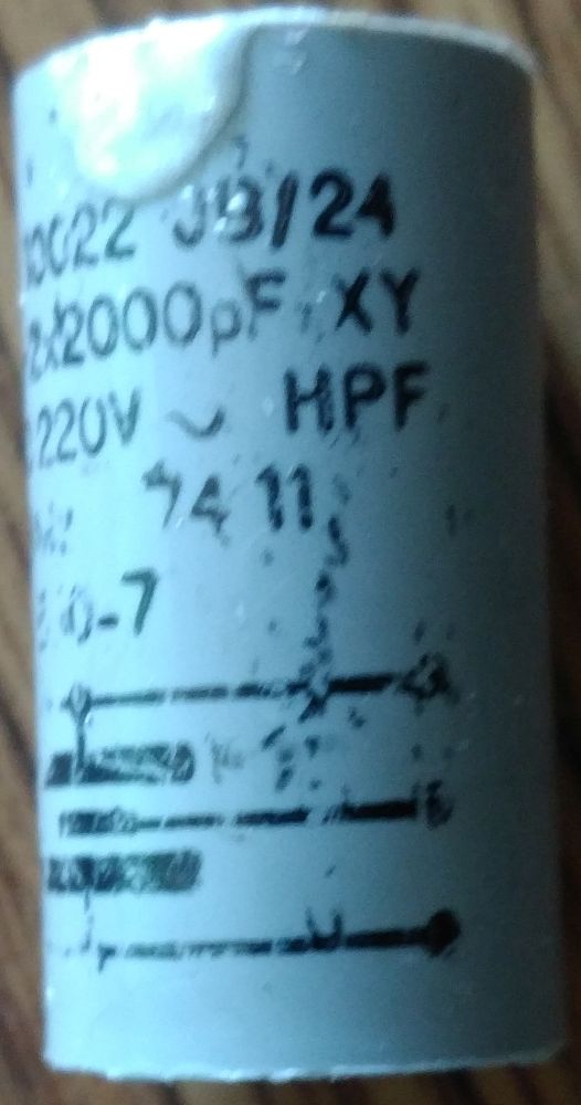

Hallo Leute,
habe eine Braun KM32 Mod Nummer 4122 bei der mir gestern der
Entstörkondensator geplatzt ist.
Da es leider nicht möglich ist einen Original Entstörkondensator zu
bekommen benötige ich eure Hilfe.
Anbei ein Foto vom alten. Vielleicht gibt es eine alternative zum
Original.
Wäre super wenn ich einen Lösungsvorschlag bekomme :)
Viele Grüße
Margit

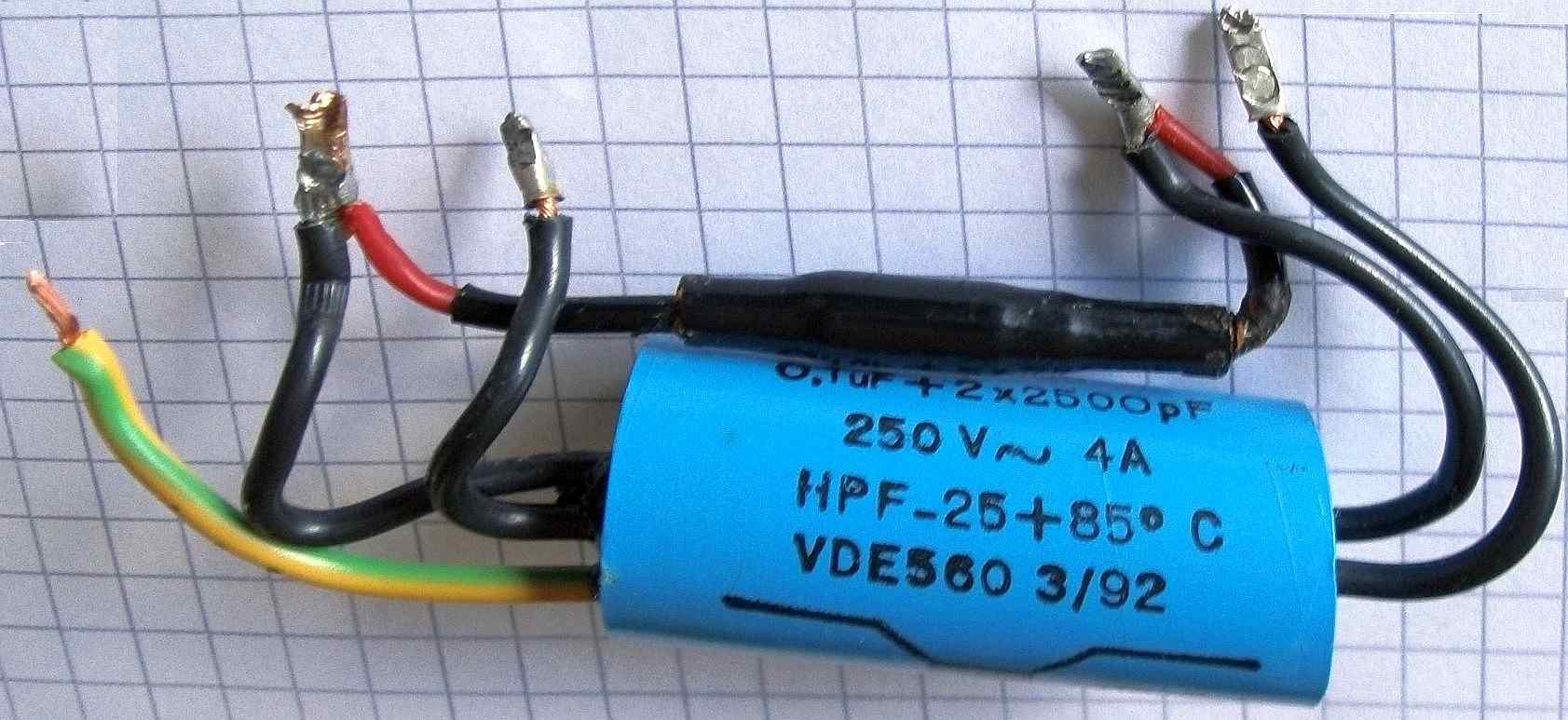

Gast #7079941
Hallo alle  zusammen, meine KM32 läuft wieder. Ich bin einfach dankbar,
dass ich aufgrund Eurer Diskussion weitergekommen bin. Ich habe einen
Kondensator mit 5 Anschlüssen gefunden /Miflex X1 Y2 Kondensator
Entstörkondensator KSPpz-10 0,1uF 2x0,0027uF. Und ganz wichtig war der
Hinweis, dass ein Kontakt zum Gehäuse geht und den gesucht und alle
richtig angeschlossen - sie läuft. War  hilfreiche Diskussion. Gruß
Josef
