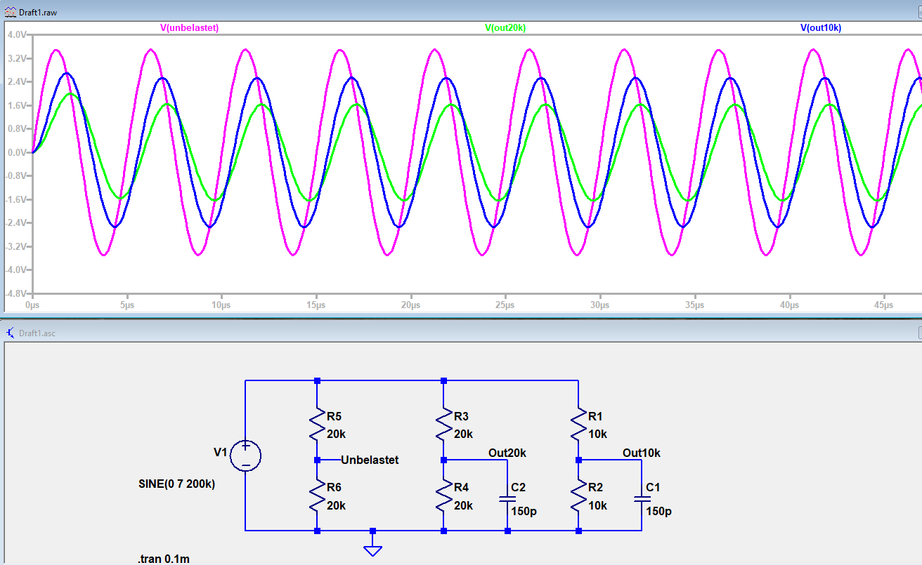

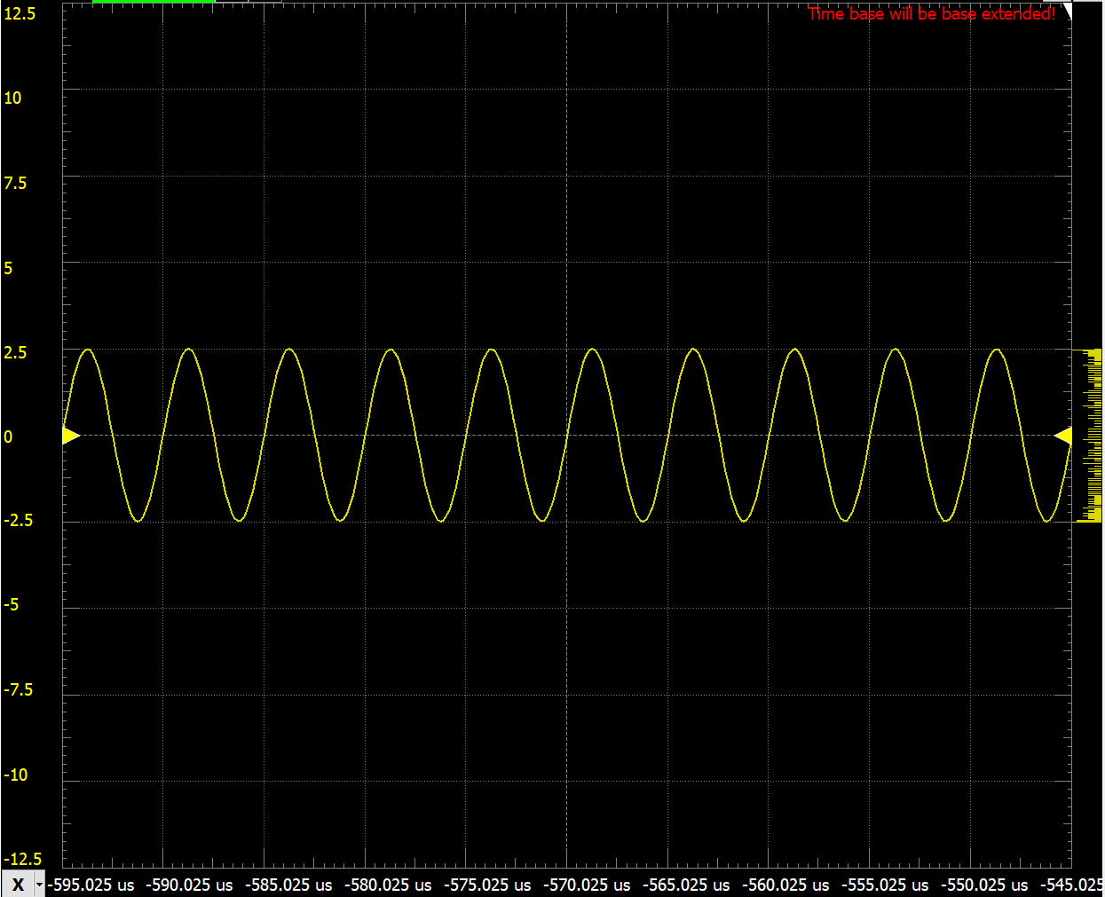

Ich habe 2 Schatungen um eine Sspannung um Faktor 2 herunter zu teilen
soweit so gut. Ich verstehe jedoch nicht wieso das ein mal eine Dämpfung
bei hohen Frequenzen auftritt und das andere Mal die Spannung sauber
geteilt wird?
Schaltung 1:
unbelasteter Spannungsteiler mit 2 x 20 kOhm
Schaltung 2:

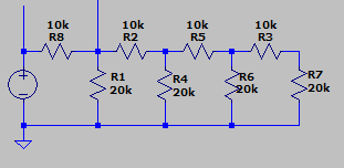

Widerstands-Netzwerk aus abwechselnd 10 und 20 kOhm
Ich habe das ganze mal aufgebaut und gemessen, dabei kamen die Verläufe
wie auf dem Annhang zu sehen heraus.

Dein Oszi hat eine bestimmte Eingangskapazität (der genau Wert hängt
wesentlich vom verwendeten Tastkopf ab). Diese bildet mit dem
Innenwiderstand deines Netzwerks einen Tiefpass.
Der Innenwiderstand deiner beiden Netzwerke (vom Oszi-Abgriff aus
gesehen) ist unterschiedlich.

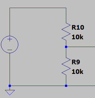

Nehmen wir an, dass Schaltung 1 aus jeweils 10 kOhm Widerständen
besteht.
Dann wären es doch beides um Grunde genommen 2 Spannungsteiler mit
jeweils 10 kOhm, sofern die Winderstände zusammengefasst werden.

Hast du die Schaltung mit 2 mal 20kOhm aufgebaut oder mit 2 mal 10kOhm?
Meine Antwort oben bezog sich auf die von dir gezeigte Schaltung mit dem
von dir gezeigten Messergebnis. Bei einer anderen Schaltung würde es
natürlich anders aussehen.
Du hast tatsächlich eben keinen unbelasteten Teiler (wie du zu Beginn
geschrieben hast) sondern einen belasteten Teiler - und zwar kapazitiv
belastet.
Diesen Satz verstehe ich nicht. Fang bitte nicht an mit "wenn alles ganz
anders wäre als gezeichnet, wie sähe es dann aus?". Wenn du eine
bestimmte Schaltung besprechen willst, dann zeige genaue diese Schaltung
als Schaltplan - sonst redet man nur aneinander vorbei.

Bei der Schaltung links ist der Innenwiderstand 10kOhm. Bei der
Schaltung rechts ist der Innenwiderstand 5kOhm. Damit ergeben sich
unterschiedliche Grenzfrequenzen.
fg = 1/(2*pi*R*C)
C ist die kapazitive Belastung durch den Taskopf.

>> Bei der zweiten Schaltung ist der Faktor 171/16 ≈ 10,7.
> Ich denke, er greift das Signal nach R8 ab. Dort ist es (fast) ein
> Faktor 2.
Ah, deswegen sind da diese beiden Antennen. Ja, dann ist alles klar, und
ich verstehe jetzt auch das da:
Achim S. schrieb:
> nicht ganz identisch, weil dazu parallel zu R7 von Schaltung 2 nochmal
> 20kOhm liegen müssten
Danke für die Erleuchtung :)

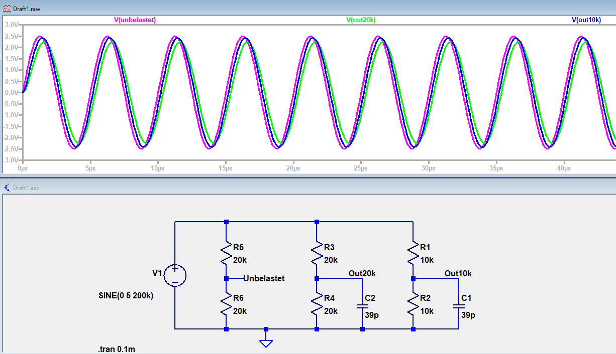

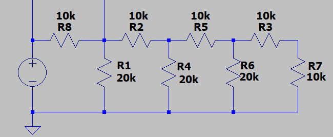

Oh der Widerstand R7 in Schaltung 2 war tatsächlich falsch. Ich meinte
natürlicvh 10 Ohm. Ich habe die beiden Schaltungen in LT Spice noch
einmal angepasst damit Endeutigkeit ist was ich meine.
Wenn ich die Widerstände aus der zweiten Schaltung zusammenfasse, dann
komme ich doch im Grunde auf Schaltung 1 ?

Gast #6012253
10k Ohm waren gemeint, wie auf Abbildung 2 bei R7 auch eingezeichnet
ist.
Damit ergibt sich doch dann:
R7+R3 = 20 kOhm diese || zu R7 = 10 kOhm, diese + R5 = 20 kOhm ...
Wie kommst du auf die 10,117 kOhm ?
Gast #6012265
Lothar M. schrieb:
> Annähernd.
> Genau ist der Ersatzwiderstand 10,117 kOhm.
Das stimmt für die erste, fehlerhafte Fassung der Schaltung 2. In der
neuen, korrigierten Fassung ist der Ersatzwiderstand genau 10kOhm. Damit
sind in der neuen Fassung tatsächlich Varianten der Spannungsteiler
gleichwertig, wenn die Ausgangsspannung vom rechten Ende von R8 nach GND
abgegriffen wird.

Na ja, das war ja auch so der Fall. Der eigentliche Unterschied in der
Messung zu Beginn besteht darin, dass die Spannungsteiler einen Faktor 2
unterschiedliche Innenwiderstände haben und daher im Zusammenspiel mit
der Oszi-Kapazität unterschiedliche Dämpfungen bewirken. Das wurde schon
wenige Minuten nach dem Start des Threads beantwortet.

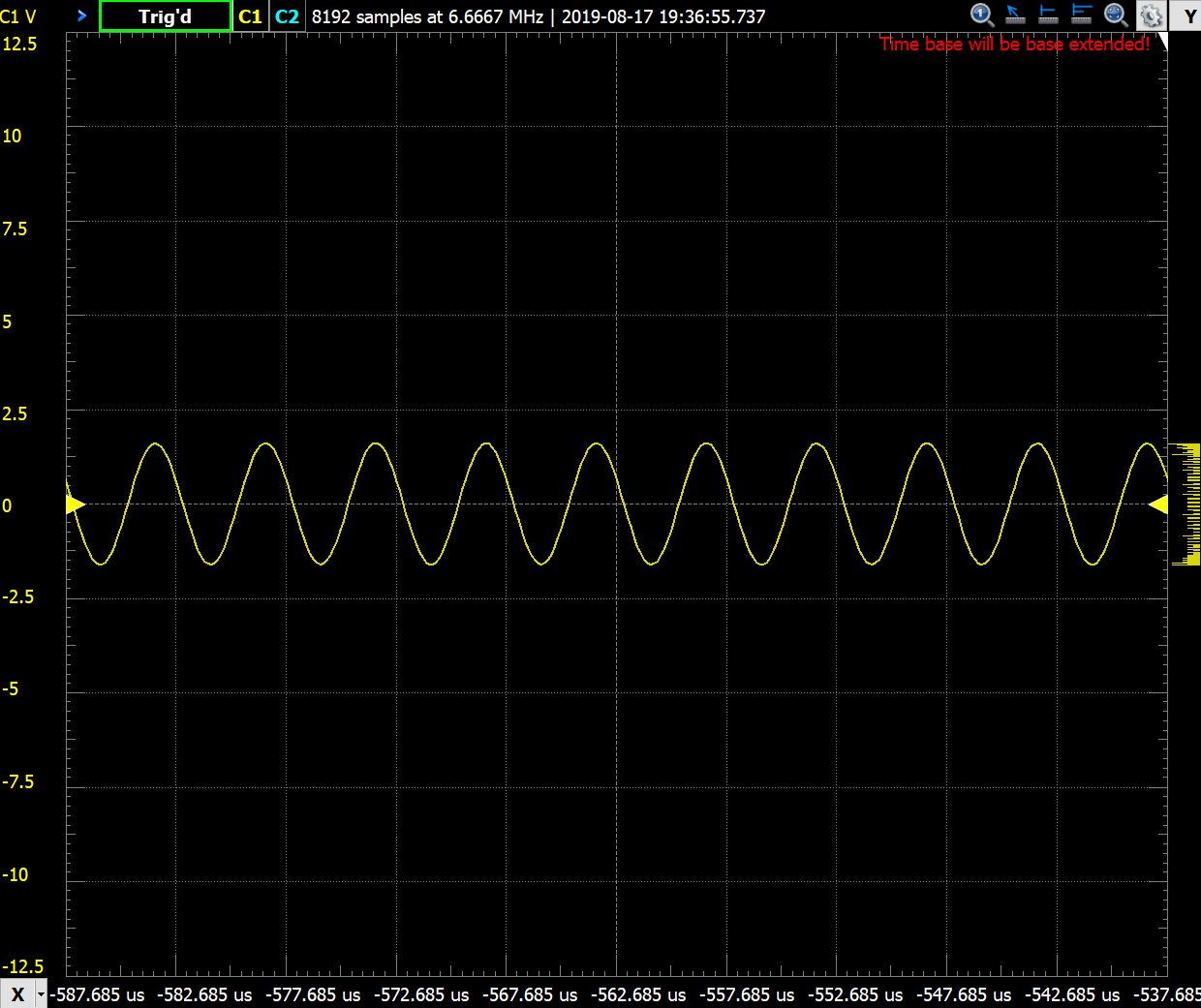

Igel schrieb:
> Bei der Messung handelt es sich um ein 5 V Signal mit 200 kHz
Um was für ein 5V Signal?
Effektive 5V oder 5V Spitze?
Wie sieht deine Spannung am "Eingang" des Spannungteilers aus?
BTW:
Hast du mal ein Foto von deinem Schaltungs- und Messaufbau?
Und wie sieht es aus, wenn du die Spannungsteiler mit einer
Gleichspannung und einem (hochohmigen) Multimeter vermisst?

Es wurde eben nicht verwechselt: die linke Schaltung führt zur stärkeren
Dämpfung. Und ob man die rechte Teilschaltung als "tadellos" und "sauber
teilend" bewertet, hängt von den Ansprüchen ab.
Ich würde aus der ersten Messung ein Lastkapazität von ca. 33pF
rauslesen (was ein vernünftiger Wert wäre). Als Basis dafür habe ich
eine Dämpfung von 2,3/2,5 angenommen - genauer lässt sich das auf dem
schlecht ausgenutzten Oszi-Schirm kaum ablesen.
Die "linke" Ausgangsschaltung hätte dann also eine Dämpfung von
2,3/2,5=0,92 das erkennt man auf dem Oszi, zumal man in der zweiten
Messung einen direkten Vergleichswert hat.
Die "rechte" Ausgangsschaltung hat die doppelte Grenzfrequenz und damit
bei 200kHz nur eine Dämpfung von 0,98. Diese 2% Fehler gehen bei der
beschränkten Genauigkeit der Oszimessung gerne mal unter - deswegen
scheint sie "tadellos" zu sein.
> Dämpfung.
Richtig. Da waren meine Browsertabs falsch sortiert.
> rauslesen
Ich bin auf anderen Wegen auf 39pF gekommen. Die grobe Richtung stimmt
also.
> 2,3/2,5=0,92 das erkennt man auf dem Oszi.
Das sieht mir aber aus, als ob da wesentlich stärker gedämpft wird, denn
ich bin beim Ablesen auf einen Spitzenwert von ca 6,5 Teilstrichen mit
je 0,25V = 1,6Vs gekommen...
Wenn ich mir das aber mal mit 5Veff am Eingang und 150pF Lastkapazität
anschaue, dann komme ich tendenziell zum beobachteten Ergebnis.
Wie gesagt: ich warte auf die angefragten Informationen zum
Messaufbau...
