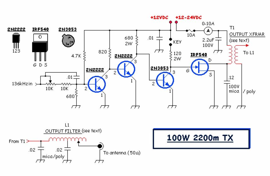

Ich habe ein paar Fragen zum Ausgangstransformer von dieser
Verstärkerschaltung.
Das primärseitige L hat laut Text eine Induktivität von ca. 20 uH. Damit
hat die LC-Kombination die Resonanzfrequenz in der Nähe der
Betriebsfrequenz. Soweit so klar.
Aber wie wurde L bei der Konstruktion bemessen? Die Spule muss
mindestens die Energie von einer Halbwelle speichern können. Aber kann
die Spule auch zu gross sein?
Klar, die Sekundärseite muss dann umso grösser sein. Aber sonst?

Ich sag mal das ist eine Endstufe in Klasse E, auch bekannt als
Zeilenendstufe vom Bildröhren-TV oder ZVS
Die Resonanz aus der Induktivität vom Trafo und der kapazität am MOSFET
muß etwas höher sein als die Betriebsfrequenz, so 10 bis 50% darüber.
Schaltet der MOSFET ab schwingt der Kreis in einer Halbwelle um, wo die
negative Halbwelle kommen würde wird dann die Substratdiode vom MOSFET
leitend und speist die Restenergie zurück in den Pufferkondensator.
Letzteren würde ich bei der Frequenz wesentlich größer als 2,2µF machen.
Theoretisch kann die Induktivität der Spule nicht zu groß sein. In der
Praxis will man die Spule wahrscheinlich nicht überdimensionieren, um
übermäßig große parasitäte Kapazitäten und ohmschen Drahtwiderstand zu
vermeiden (je mehr Windungen, um so mehr parasitäte Kapazitäten um den
Wickeldraht herum).
Dein Verstärker ist Class-C, hier ein Morsesender für das 2200m-Band.
https://de.wikipedia.org/wiki/2,2-Kilometer-Band
Da benötigt man eine lange Antenne :)
Class-C:
https://www.loetstelle.net/grundlagen/verstaerker/verstaerker5.html
Class-D:
https://www.loetstelle.net/grundlagen/verstaerker/verstaerker6.html
