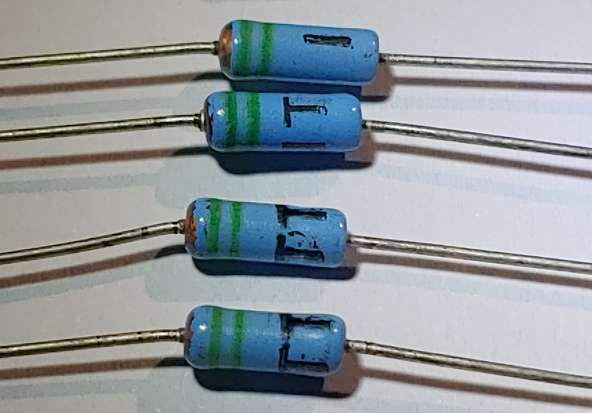

ich habe eine Bauteilekiste mit vielen tollen alten Bauteilen bekommen.
Mit dabei waren auch verschiedene Dioden mit Farbringen.
Ich habe eine Farbcode Liste gefunden und konnte auch ein paar
bestimmen, jedoch habe ich 4 Stück über, bei denen ich etwas auf dem
Schlauch stehe und diese nicht bestimmen kann (Siehe Bilder).

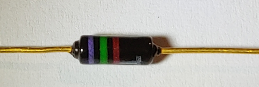

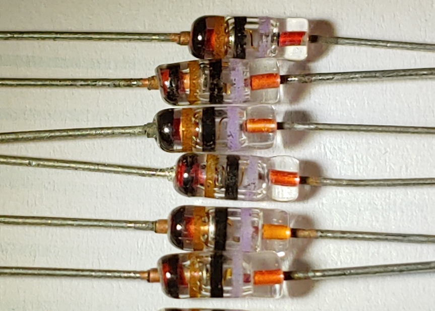

Die Dode mit den 4 Ringen (Schwarz,braun,schwarz,lila) müsste eine 1N107
Germanium Diode sein, bin mir da aber nicht sicher.
Die anderen drei, die nur 2 oder 3 Ringe haben, da weiß ich überhaupt
nicht weiter.
Wer kann mir helfen ( Vielleicht ein alter Hase ;-) ) die genauen
Bezeichnungen zu finden, damit ich nach den entsprechenden Datenblättern
suchen kann.
Vielen Dank im voraus
Mark
Gast #6011026
blau-rot-rot läßt mich an die BAW62 denken aber Nexperia erwähnt im
aktuellen Datenblatt erst gar keine Farbringe.
Ich schaue ob ich meine alten Philips-Datenbücher wiederfinde in denen
die Farbringe aufgeschlüsselt wurden.

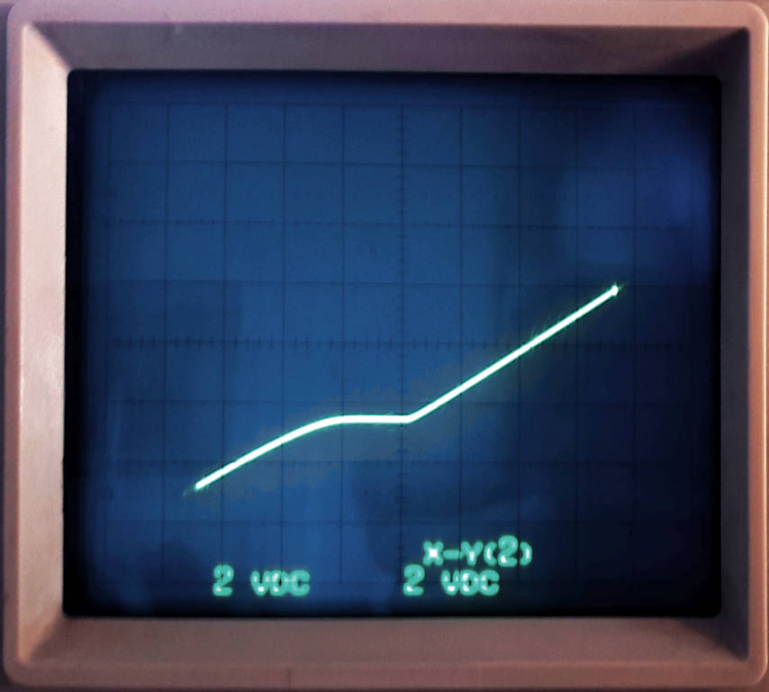

Schon das Bestimmen der Flussspannung verrät ob Si oder Ge. Jedes
multimeter sollte heute eine Stellung zur Diodenmessung haben.
https://de.wikipedia.org/wiki/Diode#/media/Datei:DiodeGenCharacteristics1.jpg
Ansonsten mal mit Oszi und Sägezahn die kennlinie ermitteln (anhang
beispiel Zenerdiode).
 OK, absolute ratings lassen sich so kaum zerstörungsfrei ermitteln.
