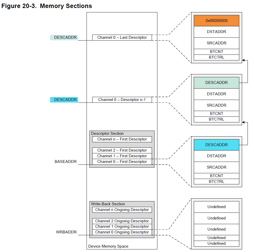

von Alexxx (Gast)
OK, danke schonmal @alle.
Siehe angehängtes Bild (Family-DB Seite 307)
Der Linker ist der, der bei Atmel Studio 7.0 dabe ist ;-)
Weiteres Problem:
Die Struktur ist nur 12Byte lang. Das Ende der
Struktur muss aligned sein, so dass die Anfangsadresse NICHT
128Bit-aligned ist! Grrrr...
- Geht sowas nur mit einer (berechneten) festen Adresse?
- und was bedeutet dieses aligned dann eigentlich?
   Muss das letzte Byte der Struktur dann auf Adresse x0xxxF
   oder auf x0xxx0 liegen???
Die Brachialmethode wäre natürlich, eine Variable mit vielen Bytes
anzulegen und das Beschreiben der Böcke mit berechneten Zeigern
darin zu machen.
Wie kommst du denn darauf? Die ist natürlich 128 Bits (= 16 Bytes lang).
Schau einfach mal in die Appnote:
https://www.microchip.com/wwwAppNotes/AppNotes.aspx?appnote=en591729
da gibt's ein Bild:
DMA Transfer Descriptor
The transfer descriptor resides in the SRAM and defines these channel properties.
Field name                Field width
Descriptor Next Address   32 bits
Destination Address       32 bits
Source Address            32 bits
Block Transfer Counter    16 bits
Block Transfer Control    16 bits

von Alexxx (Gast)
@Jörg W.
Vielen Dank für den Hinweis - die habe ich nicht gekannt. Werde die mal
gewissenhaft durcharbeiten.
>>> Die Struktur ist nur 12Byte lang. -> Wie kommst du denn darauf?
Ich habe nur den Offset-Index bei 20.9 Register Summary - SRAM
angeschaut und der geht bis x0C.
Aber das Register hat ja selbst 4 Byte - ergo 16Byte.
"Asche auf mein Haupt"
>> Der GNU-Linker für arm-none-eabi...
Nochmals vielen Dank für deine Untersuchungen dazu.
Dann sollte es mit __attribute__((aligned(16))) funktionieren,
wenn die Anfangsadresse (Struct-Variable) aligned ist.
Dann ist die DB-Aussage zu DESCADDR missverständlich.
Das letzte Byte von DESCADDR ist dann vor der align-Grenze...
Dann ist meine Anfrage damit beantwortet.
