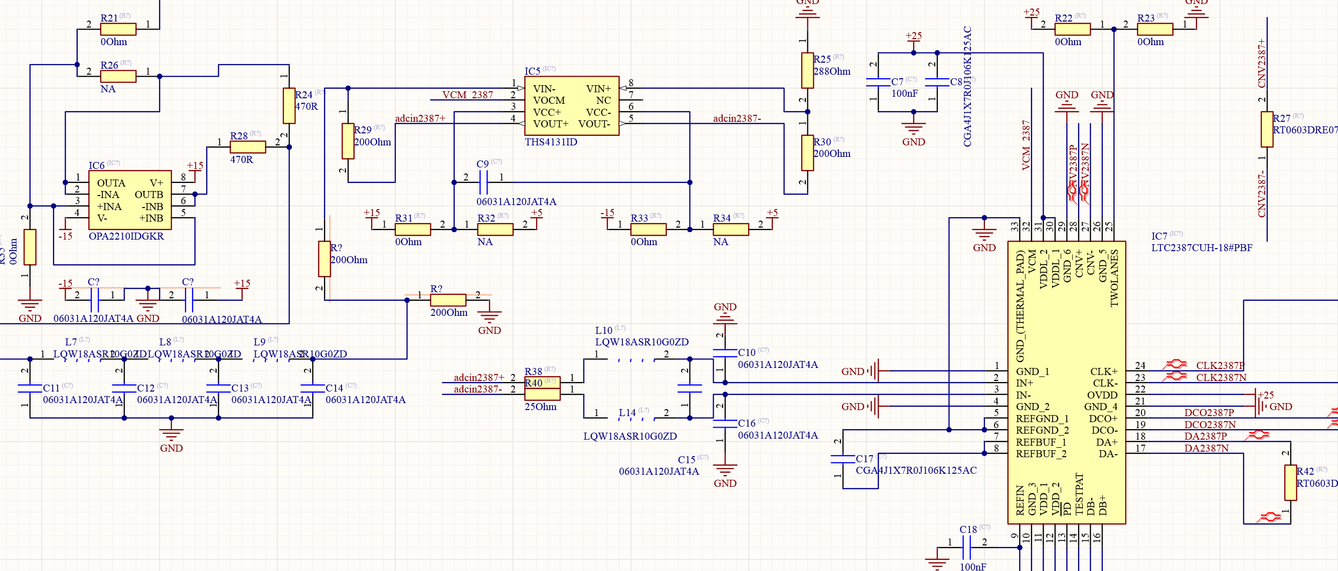

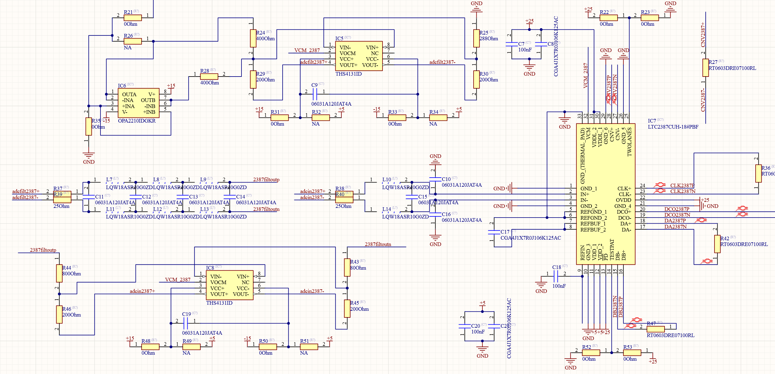

Hallo zusammen
Ich benutze den LT2387-18 18 bit adc und gedenke diesen ebenfalls auf
den 15 MSps zu betreiben (wegen AA filter). Präzision ist grundsätzlich
wichtiger als Bandbreite, die Benötigte bandbreite ist ca DC-2.5MHz.
Nun stellt sich die Frage des Frontend. Das eingangssignal ist +/- 10V.
Das eingangssignal hat ebenfalls frequenzkomponenten über 7.5Mhz. Der
eingang sollte möglichst Hochomig sein und die 18bit möglichst effektiv
ausgenutz werden.
Gem klassischem Ansatz wird ein Impedanzwandler am eingang eingesetz.
Dann ein Tchebycheff 7. ordnung als AA filter mit passband 2.5mhz und
stopband 7.5mhz und das signal am Ende auf Vref/2 skaliert. Dan ein
inverter Dann 2 Sumierer welcher den Vref/2 des ADC dazuadiert ab zum
ADC....
Anyway das problem sehe ich beim Rauschen einer solchen monströsen
Analog Schaltung. Ich denke nicht dass dies noch 18bit bringen wird.
Daher die Frege: wie würdet ihr so ein Frontend bauen. Insbesondere von
+/-10 V auf differenziell 0-Vref umsetzen.
PS: die Filterung von 2.5-7.5 MHz kann anschliessend Digital ausgeführt
werden und sollten kein problem darstellen.

#6011432
Moin, da im Datenblatt des ADCs nichts drinnen steht als Empfehlung
schließe ich mir dem Vorredner an.
Ich habe auch sowas gebaut, aber nur für einen 16 Bit ADC.
Also Diff-Amp kann ich dir den LTC6363
https://www.analog.com/en/products/ltc6363.html empfehlen. Das
Datenblatt ist sehr ausführlich, zeigt verschiedene Filter zwischen Amp
und ADC und auch Beschaltungen für verschiedene Eingangsspannungen.
Bei mir kommt hinter dem Eingang ein Impedanzwandler, dann ein RC
Filter, dann geht es in den LTC6363 und dahinter kommt nochmal ein
differentielles RC-Filter vor dem ADC.

Um den Impedanzwandler kommst du nicht herum, wenn du eingangsseitig
einen hohen Eingangswiderstand benötigst.
Ich würde jedoch alles hinter dem AA Filter mit einem passendem
Volldifferenziellen Verstärker erschlagen.
Als Beispiel mal der THS4131, welcher bis +-15V Betriebsspannung aushält
und somit eigentlich alle deine benötigten Funktionen bietet:
1. single-ended auf differenziell
2. invertierend (ich nehme an zur Pegelanpassung / Dämpfung?)
3. Common Mode-Einspeisung
Bisher hatte ich aber nur Erfahrungen mit diesen Teilen, wenn es um
höhere Signalfrequenzen > 100 MHz und Bandbreiten bis ~1 GHz ging.
Vielleicht ist der diskrete Aufbau für deine "niedrigen" Frequenzen von
Vorteil und jemand kann was dazu sagen.
Grüße,
Bernhard

Moin,
STM32 schrieb im Beitrag #6011726:
> Wie genau?
In dem Datenblatt vom LTC2387 ist doch am Anfang die "Typical
Application". Links so ein gepimpter, symmetrischer OpAmp und dann ein
popeliges RC-Filter. Statt dem RC Filter halt ein entsprechendes,
symmetrisches, passives LC Filter und der Drops ist rauscharm mit 6
Spulen und 4 Kondensatoren gelutscht. Eingangsimpedanz des Filters halt
so, dass sie zur Ausgangsimpedanz des WunderfitzOpAmps passt und der
nicht komplett ausrastet, wenn er ein TP an seinem Ausgang sieht.
Ausgangsimpedanz des Filters ziemlich hoch. Und nicht grad' irgendeinen
dicken Trafo oder Speicherdrossel in die Naehe der Spulen bringen.
Aus dem Datenblatt werd' ich nicht recht schlau:
Einerseits: Analog Input DC Leakage Current um 1µA
Andererseits: Seite 8 oben mitte das Bild - das sieht eher aus, als ob
die Eingangsimpedanz 6kOhm ist?
Aber nochmal: Ob ein Tschebyscheff fuer "Genauigkeitsfanatiker" so das
richtige Filter ist...hmmmm...
Gruss
WK
Gast #6011915
>> Wie genau?

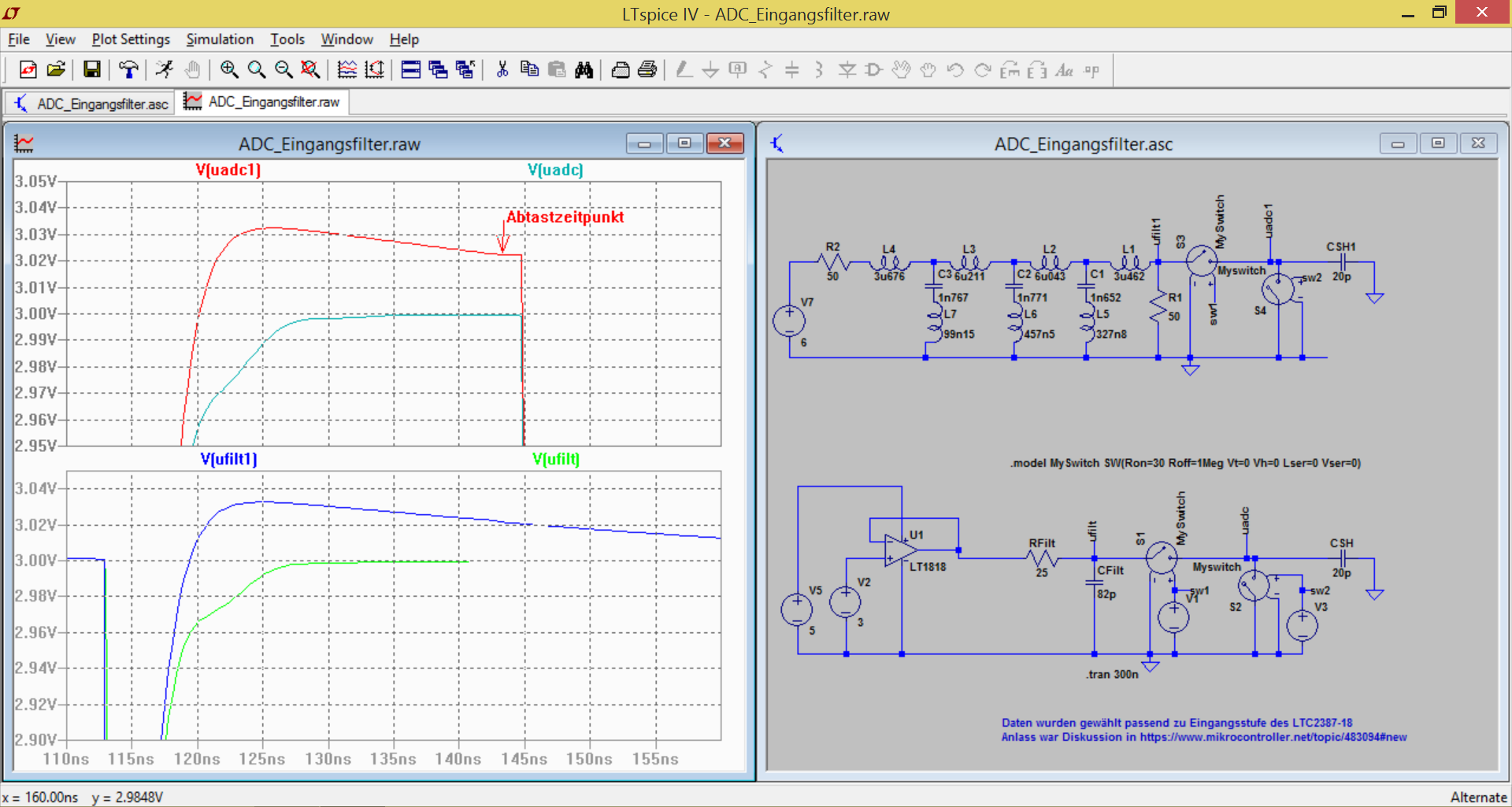

Wenn Eingangsinpedanz ungleich Ausgangsimp verliere ich dann nicht SNR?
Was spricht gegen eingangsimp=ausgangsimp=S&H imp des adc (beim 2387
50ohm)?

Gast #6012008
Dergute W. schrieb:
> Wo steht'n das mit der Eingangsimpedanz von 50 Ohm, die du da annimmst?
> Ich hab' da ja meine Zweifel bzgl. Eingangsimpedanz des ADCs schon
> geaeussert...
> Gruss
> WK
nun
Bei diesem BSP sind gerade 2*25 ohm verbaut vor dem S&H buffer C (wohl
zufall). Dies ist der orriginale TP. Anyway wenn jetzt dieses R ersetzt
wird durch einen TP habe ich die Idee die Impedanz so zu belassen und
ensprechend die eingangs sowie ausgangs imp des Filters auf die 50ohm
anzupassen. Das S&H c auch so belassen. Macht dies Sinn?
Gast #6012056
STM32 schrieb im Beitrag #6012008:
Auf den S&H Kondensator hast du ohnehin keinen Einfluss, der sitzt fest
eingebaut im Innern des ADCs. Du meinst wohl den Filter-Kondensator
C_Filt vor dem ADC Eingang. Für den ist im Datenblatt in Fig. 4 der

Weil es mich nun selbst interessiert hat, hier mal meine Simu zu dem
Thema ;-)
Es geht mir dabei nur um das Einschwingverhalten nach der Störung durch
das Zuschalten des S&H-Kondensators. Bei den Parametern zum ADC-Eingang
habe ich mich grob am LTC2387 orientiert. Als Filter habe ich das oben
verlinkte LC-Filtertool mal irgendeinen TP 7. Ordnung mit f_g=2,5 MHz
rechnen lassen (das darf gerne an die tatsächlichen Filtervorstellungen
angepasst werden).
In der Simu treibt einmal das AA-Filter den ADC-Eingang, das andere ein
dedizierter ADC-Treiber mit nachgeschaltetem RC-Tiefpass. Als
Eingangsspannung ist eine Konstantspannung von 3V gewählt (beim Filter
6V, weil es einen Faktor 2 dämpft). Bei 112ns wird der S&H-Schalter
verbunden, so dass die Spannung am ADC-Eingang durch den zugeschalteten
Kondensator schlagartig gestört wird. Bei 143ns wird der S&H-Schalter
dann wieder geöffnet, hier ist der eigentliche Abtastungszeitpunkt.
In der Auftragung sieht man
- links unten die Spannung am ADC-Eingang (vor dem S&H-Schalter)
- links oben die Spannung am S&H-Kondensator (nach dem S&H-Schalter).
Das liefert beim Abtastzeitpunkt den eigentlichen Messwert des ADCs.
Wenn man rauszoomt kann man sehen, dass der ADC-Treiber durch RFilt,
CFilt die Störung kleiner hält als das Filter. Wichtiger ist aber, dass
der ADC-Treiber die Störung sehr viel schneller wegregelt als das
AA-Filter. Die Anordnung mit ADC-Treiber hat eine Zeitkonstante im
einstelligen ns-Bereich. Innerhalb der Sample-Zeit kommt er also wieder
sehr nahe an den richtigen Spannungswert ran. Prinzipieller Nachteil des
ADC-Treibers sind natürlich ein zusätzlicher Offset und sein Rauschen.
Das Rauschen berücksichtigt diese Simu nicht (ist aber bei dem
vorgesehenen Messbereich auch nicht sehr wichtig), den Offset kann man
bei genauem Hinsehen erkennen.
Das Filter schwingt dagegen als Reaktion auf die Störung deutlich über
und bewegt sich dann mit einer sehr viel langsameren Zeitkonstante
wieder auf den den richtigen Spannungswert zu. Zum Abtastzeitpunkt hat
das Filter noch einen Spannungsfehler von >20mV. Bei genauem Hinsehen
kann man erkennen, dass das Filter selbst nach 100ns noch nicht wieder
vollständig auf den richtigen Spannungswert eingeschwungen ist.
Nun könnte argumentieren, dass der Fehler durch das langsame
Einschwingverhalten des Filters zumindest zu gewissen Teilen
systematisch ist. Damit würden die hier beobacheten 20mV Fehler primär
die Genauigkeit verschlechtern, aber nicht unbedingt die Präzision (um
die es dir laut Eröffnungsbeitrag eigentlich geht).
Aber ich persönlich würde mit Blick auf dieses Ergebnis auf jeden Fall
einen geeigneten ADC-Treiber zwischen Filter und ADC-Eingang packen.

Fleissig,fleissig. Waere ja eigentlich Job des urspruenglichen
Problemhabers.
Jep, bei dem Filter wundert's mich jetzt nicht so. Der hoert ja mit
einer Serieninduktivitaet auf. Das sollte besser werden, wenn der mit
einem Parallel-C aufhoert (OK, da ist Tschebyscheff-II auch eher
unschoen, weils dann immer noch eine klitzekleine L in Reihe zu dem Zeh
hat...).
Gruss

Ich habe grob ein Schema entworfen, um etwas verständlicher Darzustellen
wie ich dies verstanden habe. Ich hoffe ihr entschuldigt die etwas
makulaturhafte Darstellung :-).
Als IC8 erwäge ich den AD8138ARZ einzusetzen dieser ist Pinkompatibel.
Was haltet ihr davon?

Der Schaltplan ist erstmal extrem schlecht lesbar. Vielleicht versuchst
du grundsätzlich den Signalpfad von links nach rechts / oben nach unten
einzuhalten ;)
Grundsätzlich musst du zusehen, dass du im Tracking Modus > 63 MHz
Bandbreite mit dem RC Filter zwischen THS4131 und ADC einhältst, den
Kondensatorwert kann ich leider nicht sehen.
Du scheinst bereits nach dem Eingangsbuffer OPA2210 auf Differenziell zu
wechseln. Differenzielle Schaltungen bieten den Vorteil der
Störfestigkeit (Groundschwankungen) und CMRR. Beides brauchst du bei
gescheitem Layout meiner Meinung nach nicht. Ich würde den Filter
Single-ended auslegen. Das spart dir Amplitude und Phase Imbalance im
+/- Pfad.
Das heißt OPA2210 -> Filter -> THS4131. Probleme wäre dann bei einem
Gain von 0dB beim OPA2210 die "Breitbandige" Anpassung an die Filter
Impedanz. Siehe dazu die Open-Loop Ausgangsimpedanz im Datenblatt, die

STM32 schrieb im Beitrag #6014392:
> Ich habe grob ein Schema entworfen, ...
In der Beschaltung der THS4131 hast du einen Fehler, das Feedback-Signal
von VOUT+ muss auf VIN- gehen und umgekehrt. Es hat schon einen Grund,
warum die Pins in dem Gehäuse so angeordnet sind.

Danke, wie dumm von mir.
Ja ist nicht gelungen, habe ich nur kurz gemacht grob um die Struktur
darzustellen. Die RLCs sind noch nicht definiert, sowie einige werden
nicht platziert oder sind 0Ohm als optionen.
> +/- Pfad.
Mein Grund war die Störfestigkeit. Danke für den Tipp dass es nicht
nötig sein sollte.
> schon bei < 1MHz stark ansteigt. Du müsstest dann dementsprechend die
> Filtereigenschaften mit diesem OPAMP AC simulieren oder auf einen OP mit
> größerem GBW wechseln.
Danke werde ich so machen.
