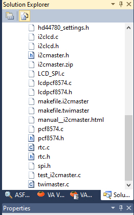

von Johannes (Gast)
Ich glaube ich hab es sogar dem Projekt hinzugefügt. Trotzdem
funktioniert es nicht :(

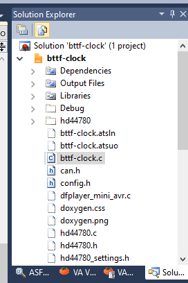

von guest (Gast)
In dem Screenshot ist es aber nicht zu sehen. Ist "bttf-clock" ein
Projekt oder ein Ordner, das Icon sieht etwas eigenartig aus, hab aber
grad kein AVRStudio da um selber nachzusehen.
Du könntest aber auch mal im Compiler-Output schauen, ob die
"twimaster.c" überhaupt mit kompiliert wird.
von Johannes (Gast)
Ist dann ganz unten in der Liste mit drin.

Ich konnte sein Projekt nicht 1 zu 1 nachzaubern...
Letztendlich sollte man immer sauber, ordentlich und strukturiert
arbeiten. Sonst kommen Fehler und / oder man verliert im Projekt schnell
die Übersicht.
Es handelt sich hier um einen blutigen Anfänger alles schnell kopieren
und klick klick feuer!
Arbeite doch erst mal echte Tut's durch nach Lehrbuch.
Verschaffe Dir Übersicht und arbeite sauberer, diese doxy files haben da
doch nix zu suchen???
