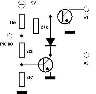

von Mark K. (mamikoe)
Bin ich wirklich der erste, der den offen, hochohmigen Zustand eines als
Input gesetzten PIC-I/O-Ports als zusätzlichen Ausgang (@ Jakob:
Ausgang! Nicht Eingang!) nutzbar machen muß/möchte? Kann doch nicht sein

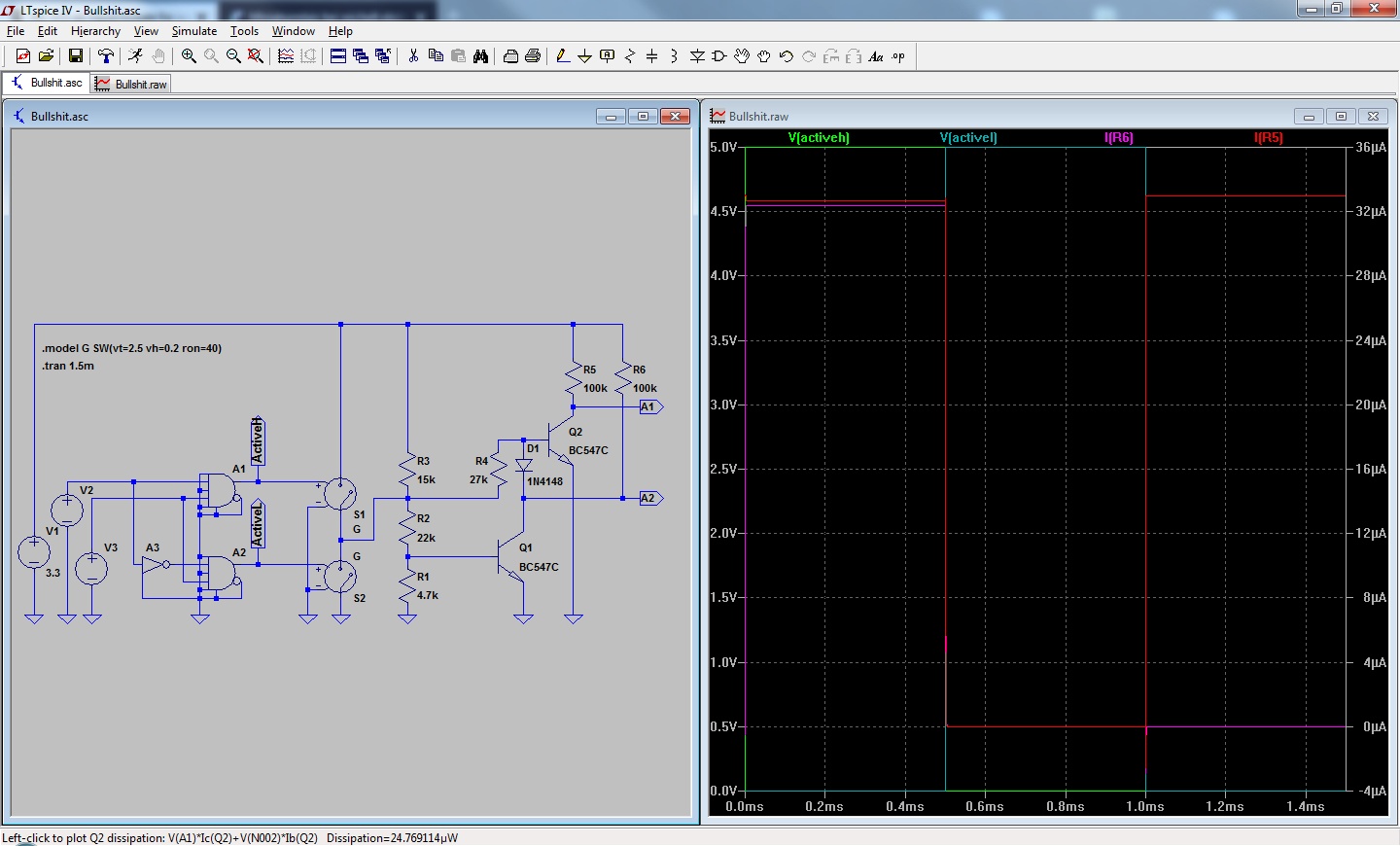

Ich habe mir folgende Lösung überlegt und möchte sie zur Diskussion
stellen. Die Widerstandswerte sind zunächst nur überschlagen.
Die Wahrheitstabelle ist
I/O  A1      A2
L    offen   offen
H    offen   Masse
X    Masse   offen
Ich habe das Schaltungsdesign etwas geändert und möchte über die NPN
zwei Relais schalten, die nur einzeln oder überhaupt nicht geschaltet
werden - dies aber über den einzig verfügbaren Ausgang des PIC. Dies
sollte diese Portbeschaltung ermöglichen: Mit dem I/O als output auf L
ist kein Relais geschaltet, als output auf H ist nur ein Relais über A2
und als input im hochohmigen Zustand ist nur das andere Relais über A1
geschaltet. Ohne dies würde ich zwei I/O benötigen, so genügt ein
I/O-pin.
Habe ich etwas übersehen?
von c-hater (Gast)
Doch, das kann sehr gut sein. In aller Regel gibt es nämlich mehr als
einen Pin. Und mit einiger Wahrscheinlichkeit sehr viel einfachere
Möglichkeiten für eben diese anderen Pins, einen davon einzusparen. Den
verwendet man dann statt deiner Konstruktion.
Ob die überhaupt funktionieren kann, da bin ich mir noch nicht sicher,
ich würde nach der ersten Ansicht eher auf "nein" tippen, zumindest ist
sie aber "wacklig" (im Sinne von: nur unter bestimmten Randbedingungen
funktionsfähig).
Hast du sie mal simuliert? Falls ja: warum hast du das Ergebnis nicht
geposted?
Siehe oben. Gibt es nicht ohne eine grundlegende, völlige Änderung der
Schaltung, des Projekts, die andere Nachteile mit sich bringen würde,
die ich noch viel weniger haben möchte.
> funktionsfähig).
Aha. Nämlich welche? Was habe ich übersehen?
> geposted?
Wenn ich sie ausprobiert oder simuliert hätte, dann würde ich das
Ergebnis kennen und nicht fragen müssen. Zum Ausprobieren habe ich
derzeit keine Möglichkeit und das Simulieren scheitert daran, daß ich
mit den Simulationsprogrammen nicht umgehen kann. Du magst das
vielleicht lächerlich finden aber da ist so. Ich habe meine Bastelleben
lang Ideen mit realen Bauteilen ausprobiert, nur geht das derzeit leider
nicht. Und die wenigen Male, bei denen parallel ein anderer die
Schaltungen simuliert hat, haben gezeigt, daß die Simulationen nicht die
Wirklichkeit abbilden. Das mag Zufall gewesen sein, aber mir genügt es,
um nicht auch noch darin unendlich viel Zeit zu versenken (denn wie
alles erfordert auch dies ein umfängliches Einarbeiten und Training).

Soweit ich Deine Beschreibung verstanden habe entspricht dies doch genau
meinem zur Diskussuion gestellten Be-/Schaltungsentwurf ....  oder?

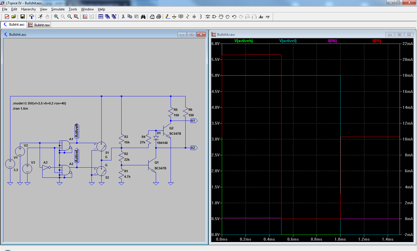

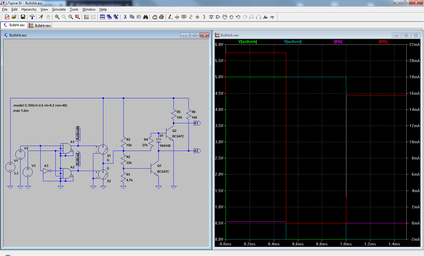

von c-hater (Gast)
Der wesentliche Punkt ist: du hast keine Lasten vorgesehen. Das
Verhalten der Schaltung hängt aber sehr stark von den Lasten ab, die du
dann anschließt. Außerdem auch von der Stromverstärkung der
Transistoren. Und von der Betriebsspannung.
Wenn man letztere mal als konstant 5V annimmt, bleiben immer noch zwei
Unbekannte.
Ich hänge mal drei Simulationen an. Die erste sieht zwar noch ziemlich
schick aus, entspricht aber nicht deinem Anwendungsfall. Es gibt keine
Relais, die 100kΩ Innenwiderstand haben. Bei einem 5V Kleinrelais ist
eher irgendwas um die 150Ω zu erwarten. Und dann darfst du dir
anschauen, was deine Schaltung dann tut, insbesondere I(R6) ist
interessant, also Ausgang 2. Vollkommen funktionslos...
Und wenn man nun noch die Transistoren durch welche mit geringerer
Stromverstärkung ersetzt, wird auch noch Ausgang 1 de facto
funktionslos...

führe ich die jeweils 4 I/O über Dioden an die Basis eines PNP (4NOR)
bzw. NPN (4NAND), der dadurch die als eigenen I/O "fehlende" Matrixlinie
erzeugt. Dioden und Transis weil es kein IC mit einem 4NAD und einem
4NOR gibt und weil ich nur mit Transis nahe an Masse bzw. die
Versorgungsspannung komme.
Rainer V. schrieb:
> Hallo, nicht böse sein, aber der TO scheint auch zu der Fraktion der
> "gemischten Analog-Digital-Anlagen" zu gehören... :-)
Ich bin nicht böse, aber ich verstehe nicht ....
Danke für die Mühe. Nimms mir nicht übel, aber da aus den erwähnten
Gründen sagen mir die Grafiken nicht viel, jedenfalls vermag ich nicht
das zu erkennen, was Du schilderst. Das heißt nicht, daß ich Dir nicht
glaube - ich kann nur mit den Grafiken nichts anfangen.
Ich wage mal die Vermutung, daß die Ursache wohl ist, daß ich bei den
dahingeworfenen Widerstandswerten allein auf die Schaltschwellen
geachtet und die Basisströme mißachtet habe. Auch bei ca. 50mA für die
(noch) vorgesehenen 12V-Relais müßte ich wohl 1mA für den Basisstrom
vorsehen und das klappt mit den Widerstandwerten in der Tat nicht.
Zwei Alternativen sehe ich: Die Verwendung von MOSFETs mit passenden
Ugstresh., was möglicherweise aus Selektion hinausläuft. Oder die
Verwendung von Darlingtons. Bei einer Verstärkung von mehreren tausend
und somit nur uA als Basistrom sollte das anders aussehen. Außerdem kann
ich ja auch die Widerstände im den Faktor 10 verkleinern, das kann der
PIC noch ab, auch wenn ich es "hochohmiger" lieber hätte (da "offen"
leider nicht mit "alles aus" übereinstimmt).
Vielleicht habe ich die nächsten Tage etwas Zeit dafür, dann baue ich
das mal in real life auf.

könnte. Bleibt also noch mein Entwurf, der anscheinend jedenfalls
grundsätzlich funktioniert und vielleicht mit anderen Bauteilen
(Darlingtons/FETs) auch tatsächlich das tut, was er soll, oder die oben
erwähnte Lösung mit einer symmetrischen NPN/PNP-Kombi und vier R, die
aber auch den Nachteil hat, daß ich auf der Drehbrücke noch für eine
5V-Spannung sorgen muß. Oder es gibt noch eine weitere (einfache)
Lösung, die noch der Offenbarung harrt ....
c-hater schrieb:
Könntest Du die Simulation mal dahingehend ändern, da die Transis FETs
BSS123 (oder BSS138) sind und der Spannungsteile von oben nach unten
22k, 15k und 15k und der Widerstand zum Gate des oberen FET 100k
(alternativ 22k/12k/12k und 220k). Das sollte zu ausreichend niedrigen
und hohen Spannungen am Gate des unteren FET sorgen (laut Datenblatt
liegt die Grenze bei etwa 2,1/2,2V, hier fließen nur 10 bis 40mA). Wenn
Du meinst, daß die 100k/220k vor dem oberen FET zu groß seien, können
die R auch um den Faktor 10 kleiner werden, mit 2mA Strom für den Port
kann der PIC und auch ich leben ;-).
An sich wollte ich den Kram unter der Brücke der Einfachheit halber mit
bedrahteten Bauteilen fliegend zusammenlöten. Aber wenn ich schon zu SMD
greifen muß .... dann kann ich auch gleich die Diode durch einen
weiteren FET, der wie der untere FET angesteuert wird, ersetzen, und
damit den oberen FET bei H "sauber" ausschalten. SOT23 ist SOT23 ....
von c-hater (Gast)
Mach's selbst.
Irgendwann musst du es doch lernen, mit Spice umzugehen, wenn du
Schaltungen selber entwerfen willst. Die einzige Alternative ist: selbst
zu rechnen. Das kostet allerdings ein ganzes Studium.
Halbwegs treffsichere Spice-Benutzung ist hingegen mit einem gewissen
Satz an Grundkenntnissen der Elektronik in deutlich kürzerer Zeit zu
schaffen...

Sodele, es wird denen einen oder anderen überraschen, vielleicht auch
ärgern, aber ich habe meinen Entwurf von oben (25.10.2019 18:33) mal im
real life, dem "echten Leben" ausprobiert, und zwar einmal mit FETs und
einmal mit Darlingtons. Da die Fächer der passenden bedrahteten Typen
leider leer sind mußte ich mit SMD arbeiten - BSS123 und BCV27 - aber
das ist ja nur für meine Fummelei auf dem Steckbrett erschwerend. Als
Last habe ich erst LEDs mit 8mA verwendet und danach zusätzlich die in
Aussicht genommenen 12V-Relais über 1k/22u an 16V mit 40mA
Einschaltstrom (der sich dann dank der RC-Kombi auf den Haltestromvon
ca. 10mA reduziert). Als Schutz für den PCI-I/O habe ich einen R 1k in
Serie vor dem Eingangsanschluß eingefügt.
Das Ergebnis ist: Es funktioniert.
FET: Verwendet wie gesagt BSS123 (der BSS138 wird sicher auch
funktionieren). Der Spannungsteiler besteht aus 22k, 10k und 10k, der R
vor dem oberen FET hat 220k (weniger geht auch). Die Diode ist eine
normale DUS.
Abgesehen davon, daß die verwendeten BSS123 schon seit 15 Jahren in der
Koste liegen und anscheinend "schlecht" geworden sind (;-) - sie sterben
schon beim scharfen Anblicken) funktioniert das ganze wie es soll.
Die Diode läßt sich auch durch einen mit G/S parallel zum unteren BSS123
geschalteten dritten BSS123 ersetzen.
Darlington: Verwendet wie gesagt BCV27 als "Ersatz" für den bedrahteten
BC517. Die Diode mußte ich durch eine BAT42 (oder in SMD BAT85)
ersetzen. Der Spannungsteiler ist 22k/22k/10k, der R vor den oberen
BCV27 hat 22k (auch 220k geht noch).
Der eine oder andere mag es als "Murks" bezeichnen, aber ich bin sehr
sicher, daß sich künftig genügend Bastler über diese Lösung freuen
werden, sofern sie nicht selbst darauf gekommen sind.
Ich danke allen, die sich konstruktiv beteiligt haben, erkläre damit die
Frage für erledigt und gelöst und verspreche, daß ich mich gleich mit
der letzten aktuell verbliebenen Problemfrage (im allgemeinen Teil) an
die Gemeinschaft wenden werde.
von LostInMusic (Gast)
>und improvisiert das Ganze mit zwei LEDs nachgebaut.
>LED-Strom 8mA, R=330R, Spannung 5V. Einzeln prima.
>Dann so wie die Skizze erweitert. Offen alle duster und bei Masse oder
>Plus an die LEDs leuchtete zwar jeweils eine, aber nur eher schwach.
Das ist klar: Die Vorwärtsspannung etwa einer grünen LED liegt ja über 2
V und damit sehr nahe an 2.5 V = der Hälfte Deiner Betriebsspannung.
Diese 2.5 V kann der Spannungsteiler ja überhaupt maximal abliefern
(nämlich im unbelasteten Fall, der bei Dir nicht vorliegt).
In Optokopplern stecken aber gemeinhin IR-LEDs, die eine deutlich
geringere Vorwärtsspannung haben, z. B. nur 1.05 V bei I = 3 mA. Dadurch
tritt das von Dir beschriebene Problem nicht auf und die Schaltung
funktioniert mit z. B. zweimal 330 Ohm für den Spannungsteiler tadellos.
Die dann fließenden 7.6 mA Dauerstrom kann man verschmerzen.
Optokoppler-Datenblatt:
https://www.vishay.com/docs/83725/4n25.pdf
Siehe Diagramm "Forward Voltage vs. Forward Current"
