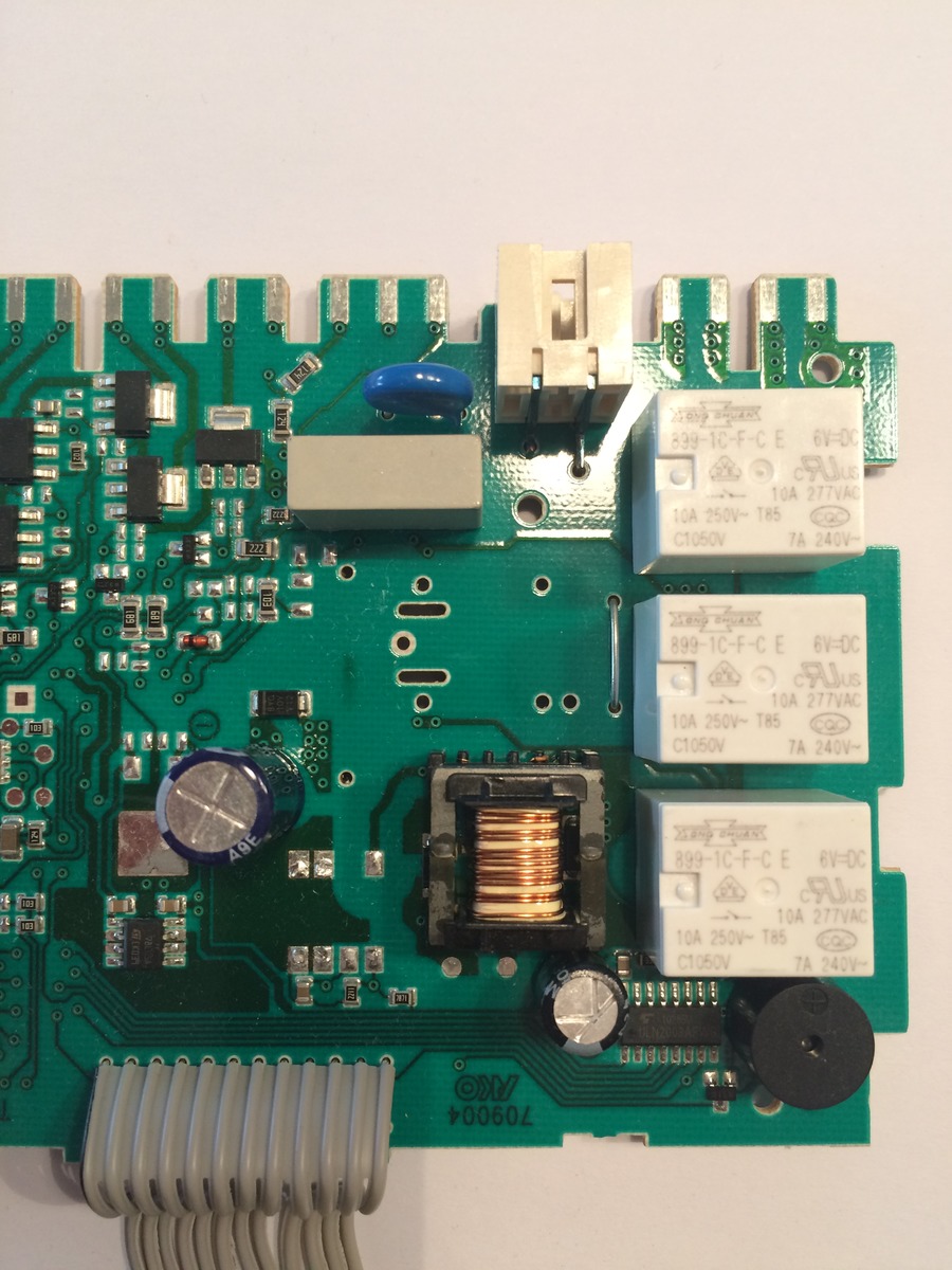

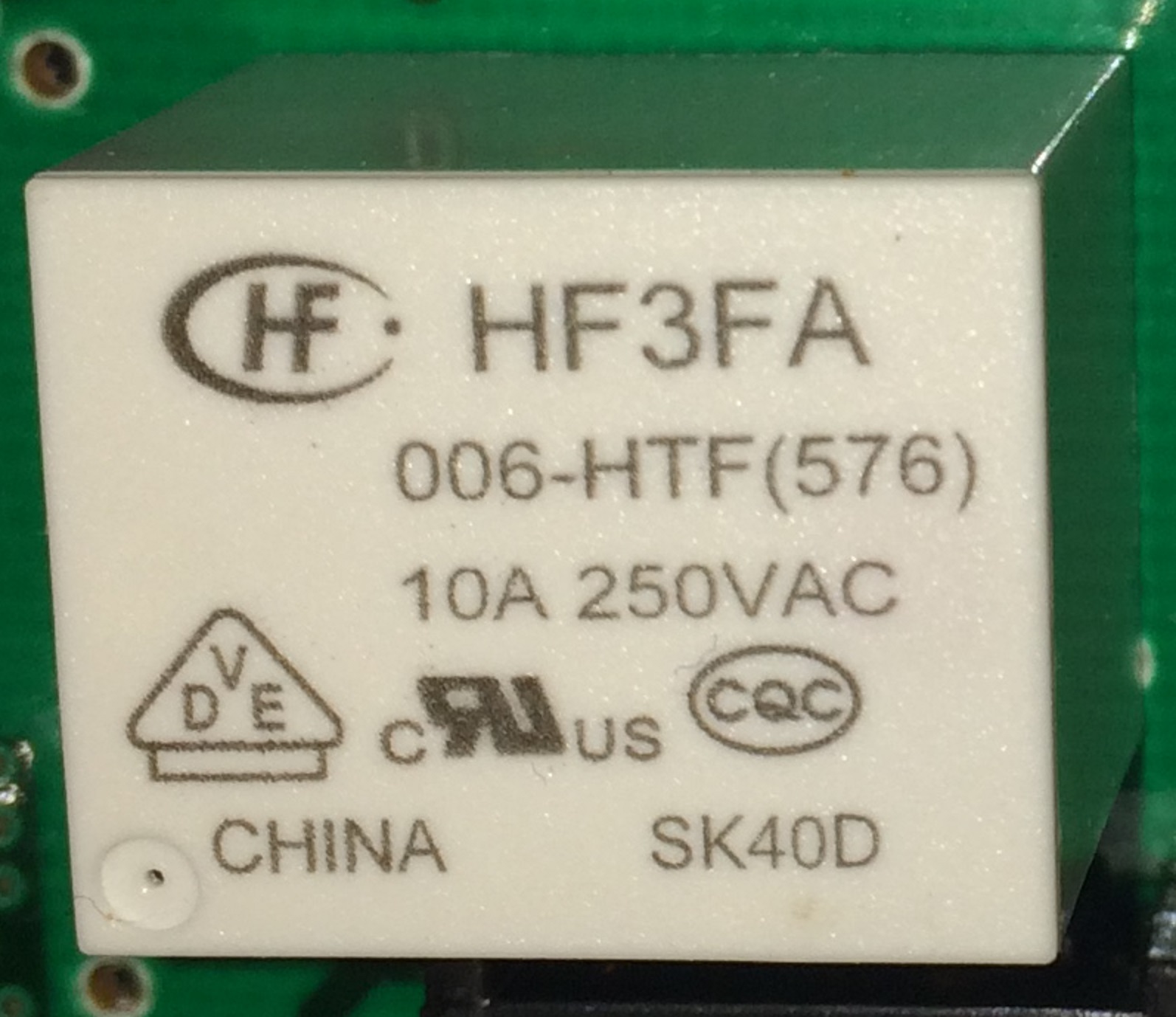

ich möchte ein neues Relais (Heizrelais) bestellen und bin mir bei den
drei möglichen Typen nicht sicher, welches das richtige ist. Dabei geht
es um einen Geschirrspüler bzw. dessen defekte Komponenten der Platine.
_Hier die Daten des alten/defekten Relais (Heizrelais):_
HF
HF3FA
006-HFT(576)
10A 250VAC
CHINA  SK40D
Fujitsu-Takamisawa

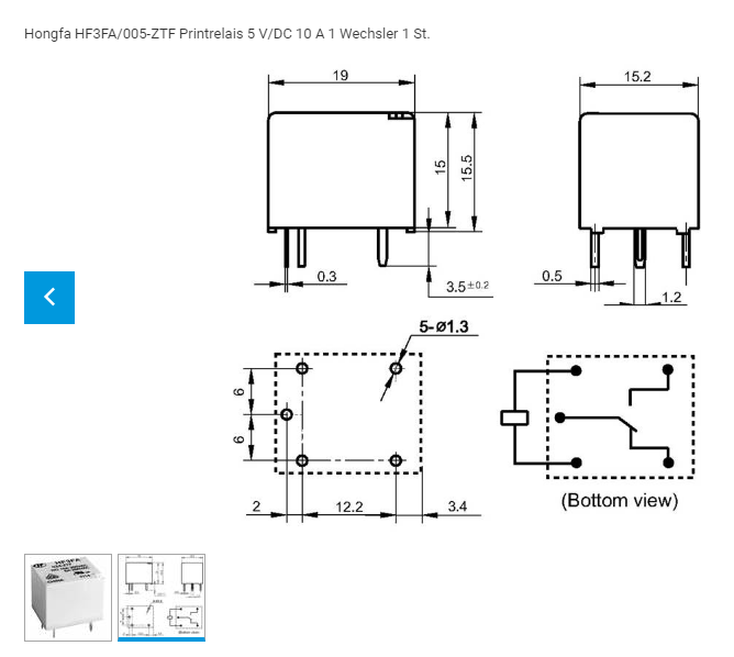

_Hier die drei ausgespuckten Relais auf der Conrad-Seite:_
_1. Typ_
Hongfa HF3FA/005-ZTF Printrelais 5 V/DC 10 A 1 Wechsler
Bestell-Nr.: 507549 – NA   Hst.-Teile-Nr.: HF3FA/005-ZTF
Typ:  HF3FA/005-ZTF
Nennspannung Spule:  5 V/DC
Ansprechspannung (min.):  3.8 V/DC
Ansprechspannung (max.):  6.5 V/DC
R(Spule):  70 Ω

von Heinz (Gast)
von Ikke (Gast)
So wie es aussieht keines von den Dreien...
http://hongfa.pl/post/hf3fa006-htf
Die Seite ist zwar aus Polen, anhand der Typen-Tabelle scheint es ein
6VDC Form A, Flux proofed AgSnO2 Class F Typ zu sein.
Die _Z_TF Varianten werden die falsche Bauform haben...
von Forist (Gast)
Dein Relais hat Conrad nicht. Der 5V-Typ mit zusätzlichem Vorwiderstand
käme notfalls in Frage.

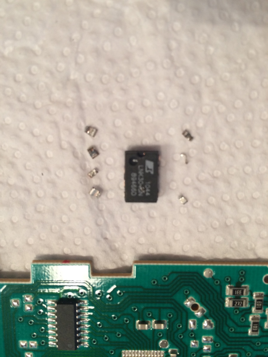

von A. F. (lippi20)

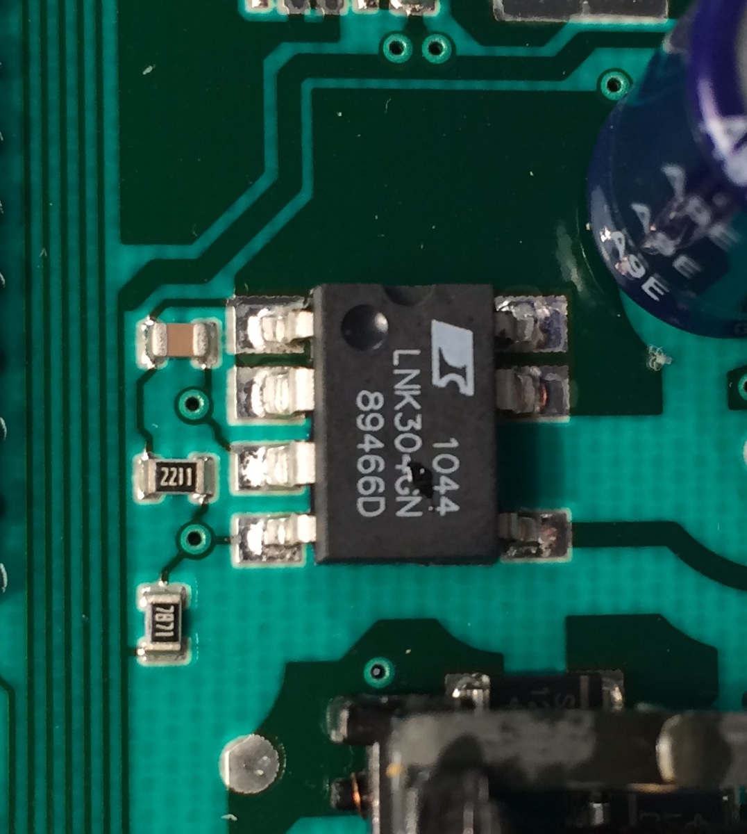

Bild / Foto vom defekten IC
Die Daten des alten/defekten IC:
Schaltregler LNK304
POWER INTEGRATION
1044
LNK304GN
89466D
Den IC habe ich schon bei Conrad gefunden.
power integrations LNK304GN-TL PMIC - AC/DC-Wandler, Offline-Schalter
Halterung, Wandlerverstärker, Flyback SMD-8B
https://www.conrad.de/de/p/power-integrations-lnk304gn-tl-pmic-ac-dc-wandler-offline-schalter-halterung-wandlerverstaerker-flyback-smd-8b-1425051.html

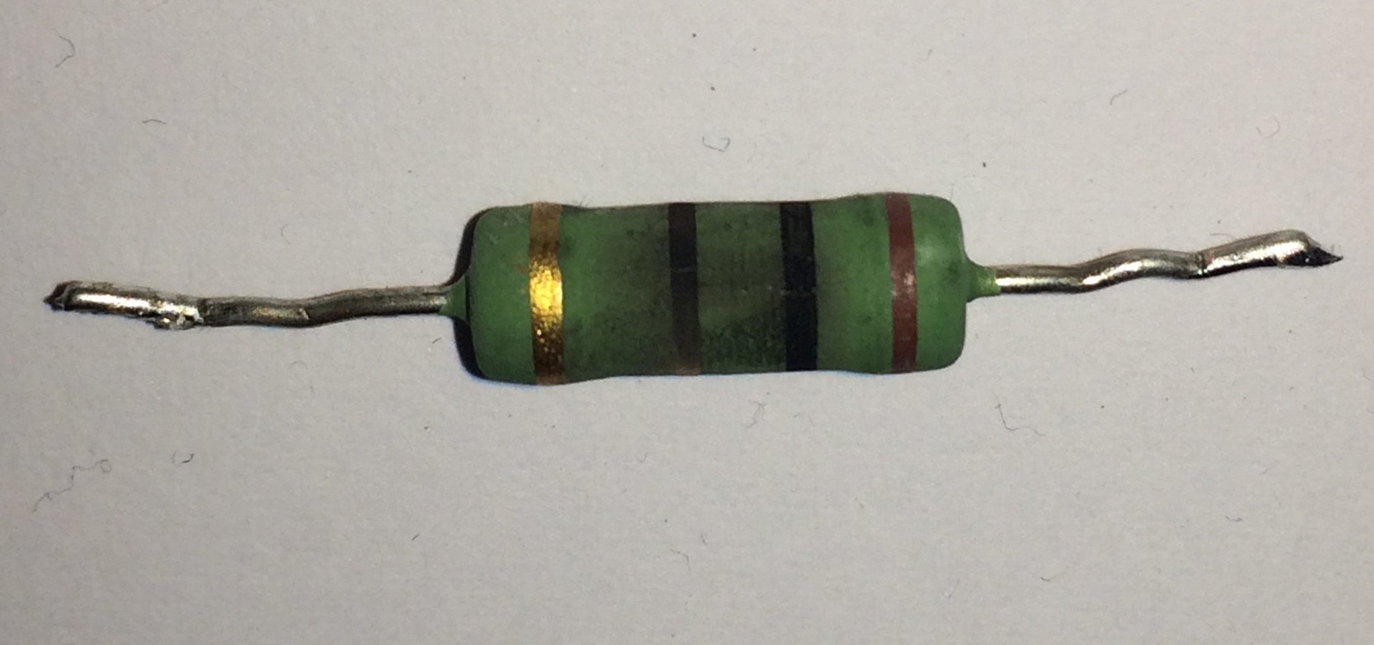

Bild / Foto vom defekten Widerstand
Und auch den Widerstand habe ich bei Conrad gefunden bzw. zwei Marken,
wobei ich nicht wirklich den qualitativen Unterschied erkenne.
100 Ohm 3W 5% Sicherheitswiderstand (Non Inflammable Resistor = NIR)
TE Connectivity ROX3SJ100R Metallschicht-Widerstand 100 Ω axial
bedrahtet 3 W 5 %
 TE Connectivity Nr.: 1625892-9
https://www.conrad.de/de/p/te-connectivity-rox3sj100r-metallschicht-widerstand-100-axial-bedrahtet-3-w-5-1-st-1677270.html
Panasonic ERG-3SJ101 Metallschicht-Widerstand 100 Ω axial bedrahtet 3 W
5 %
  Panasonic Nr.: ERG-3SJ101
https://www.conrad.de/de/p/panasonic-erg-3sj101-metallschicht-widerstand-100-axial-bedrahtet-3-w-5-1-st-1474602.html
von hinz (Gast)
von A. F. (lippi20)
hinz schrieb:
> Das sind beides keine Sicherungswiderstände.
Ich dachte, Widerstände die eine Metallschicht besitzen sind solche
Könntest du mir einen / zwei qualitativ guten Widerstand oder
Hersteller/Marke nennen bzw. wo (Quelle/Shop) ich die beziehen kann ?
von easyyy (Gast)
Hallo A.F,
mit dem Schaltregler LNK304 haben wir auch öfters Probleme in unseren
Produkten gehabt.
Wenn du den schon neu bestellst nehme direkt den Schaltregler LNK306
gleicher pinOUT kann nur Wesentlich mehr elektrisch belastet werden.

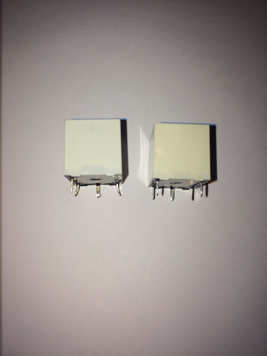

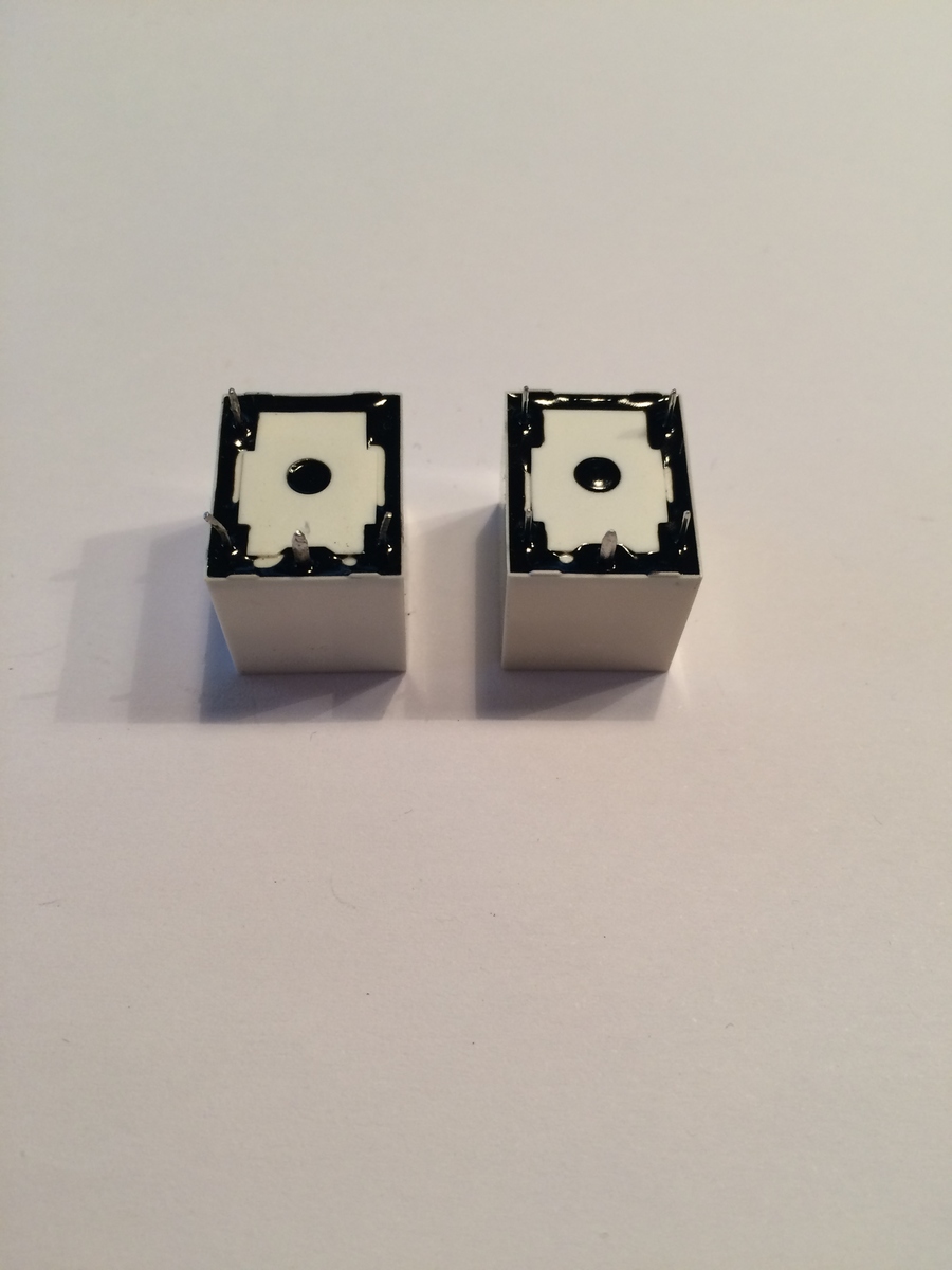

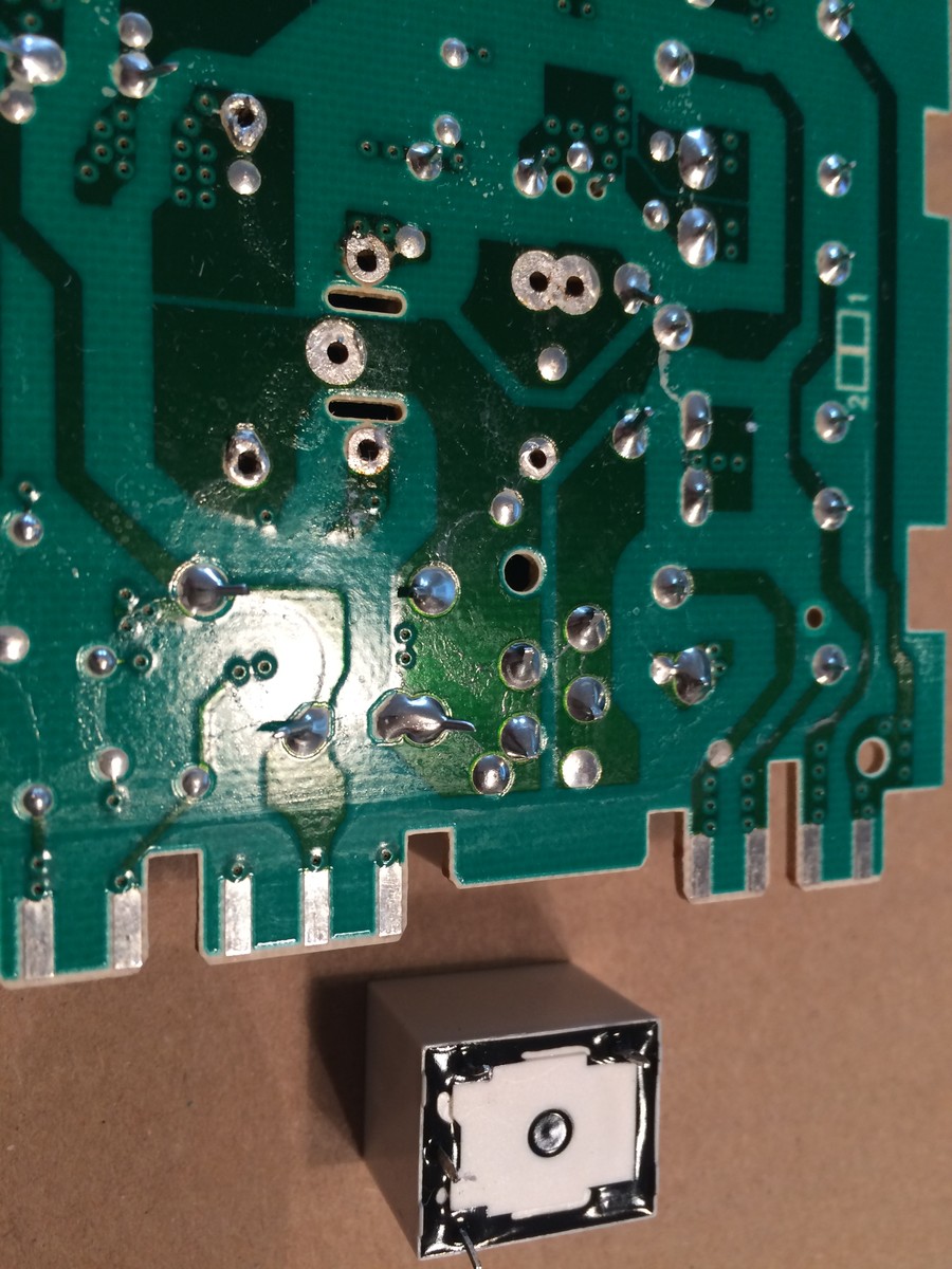

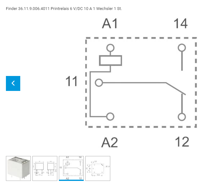

von A. F. (lippi20)

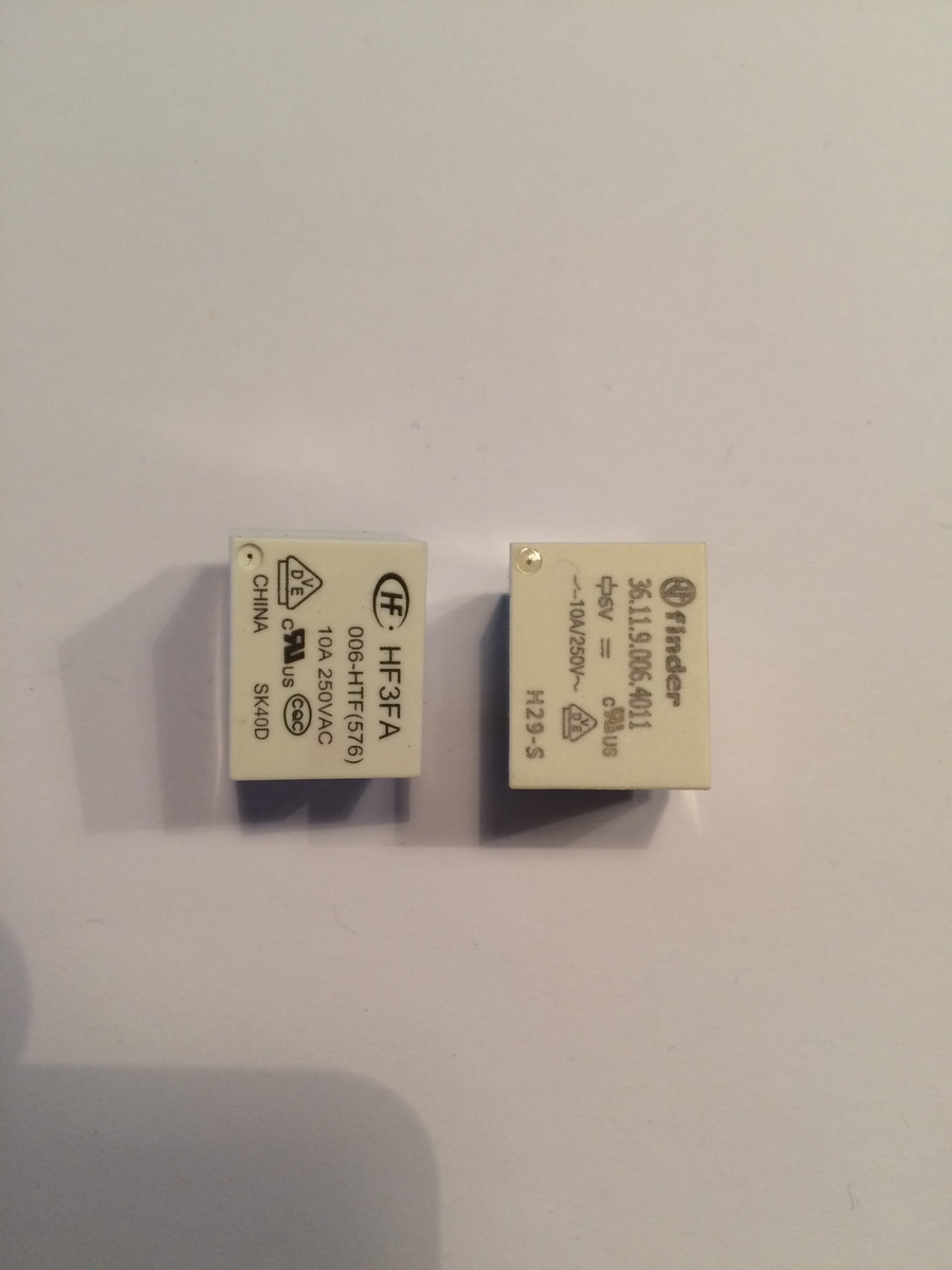

Hallo Forengemeinde,
es hat lange gedauert, aber nun habe ich endlich wieder Zeit für die
Reparatur der Platine. Nachdem ich nun das alte Heizrelais “HF3FA
006-HFT(576)“ ausgelötet habe, muss ich feststellen, dass dieses
gegenüber dem neuen "finder 36.11.9.006.4011" einen PIN weniger besitzt
bzw. das neue Relais einen Pin mehr.
Meine Fragen:
1)  Muss, bevor ich das neue (finder) Relais einlöte, der Pin am neuen
Relais entfernt werden und wenn ja, wie mache ich das ab besten ?
2)  Kann ich den Pin bedenkenlos mit einlöten, ohne das es negative
Auswirkungen auf die Funktion des Relais oder Platine/Steuerung hat ?
Freundlicher Gruß, Lippi
von äxl (Gast)
> bzw. umgekehrt.
Heinz schrieb:
> Wohl eher eins für 6V?

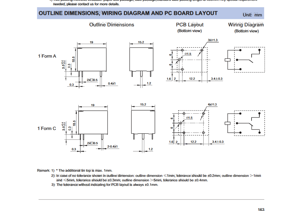

https://www.hongfa.com/product/detail/a5bd0cc5-ed73-44a8-b436-95fe9de59c18#?id=HF3FA
Du liest aber schon, was andere für dich versuchen, herauszufinden?
Du hast einen Umschaltkontakt herausgeführt. Wenn er im Design nicht
vorgesehen ist, kneif ihn halt ab, wenn in der Platine kein Loch hierfür
vorgesehen ist.
von A. F. (lippi20)
Hallo @äxl,
natürlich habe ich die Beiträge zuvor mehrmals gelesen, aber als
Nichtprofi versteh ich nicht immer gleich alles so schnell und
unmissverständlich wie du. Da beide, alt & neu, die Angabe mit “006“
aufweisen, sind es demnach auch beide 6V, soweit ist mir das ja klar.
Das mit der Bauform habe ich leider vorher(!) nicht richtig wahrgenommen
bzw. mir bewusst geworden, dass es bei der Form C einen Pin mehr gibt.
Ich habe meine Anfrage der Ersatzteile schriftlich an Conrad gerichtet
und von dort die Angabe bzw. das entsprechende neue “finder“-Bauteil zum
alten Hongfa angeboten bekommen und dann auch so dort bestellt.
Es war mein Fehler, nicht vorher nach den Bauformen zu googeln und den
Vorschlag von Conrad zu verwerfen bzw. meinerseits auf die falsche
Bauform hinzuweisen. In Zukunft weiss ich damit besser umzugehen, daher
vielen Dank für deine Aufklärung und die beigefügte Abbildung und dem
Link zur PDF.

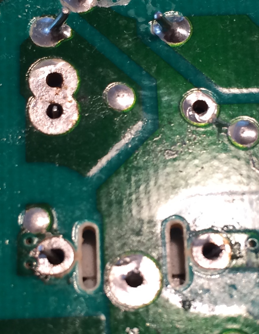

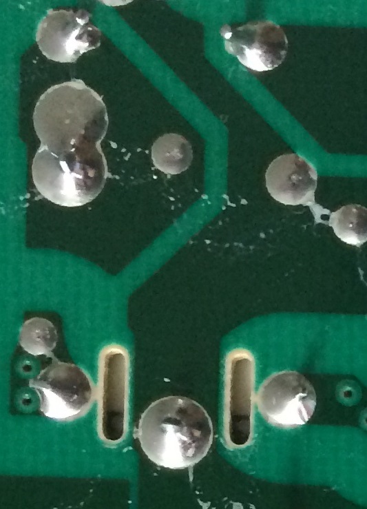

Wie im Bild von der Platine zu sehen, ist dort (für einen eventuellen
Pin) eine Bohrung, jedoch war diese beim alten Relais einfach zugelötet
bzw. mit einem Löttröpfchen verschlossen. Ich werde es wohl nicht
schaffen, den Pin mit meinen Zangen so nah am (schwarzen Kleber ?) am
Gehäuseboden abzuknipsen, ohne das ein Rest stehen bleibt, der beim
Aufsetzen nicht doch Kontakt zu Platine hat.
Frage:
Wär das mit dem Rest-Pin der nach dem abknipsen stehen bleibt möglich,
solange dieser nicht auf der Unterseite der Platin herausragt und nur
Kontakt zu Oberseite hat ?
Im Anhang habe ich die Angaben von Conrad beigefügt, ist mir jedoch auch
jetzt erst ersichtlich bzw. habe ich vorher nicht drauf geachtet.
