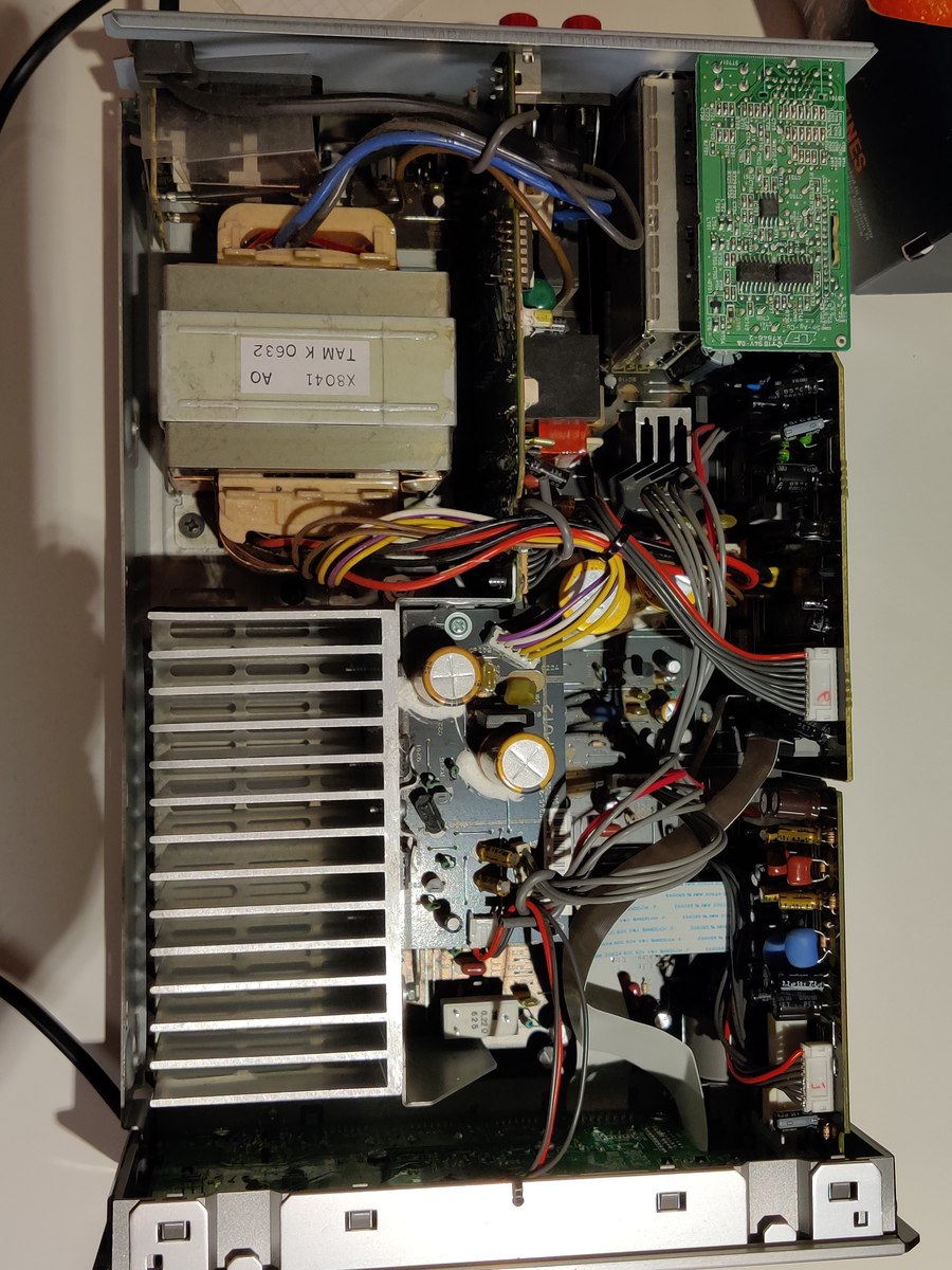

mein ca. 15 Jahre alter Yamaha RX-E410 gibt langsam den Geist auf. Er
lies sich plötzlich nicht mehr einschalten. Nun schaltet er nur noch
sporadisch ein, nachdem ich nach mehreren Versuchen den Netzstecker
rausziehen und wieder hereinstecken muss.
Auf einen ersten Blick in das Innenleben kann ich keinen Elko mit dicken
Backen oder eine abgerauchte Komponente erkennen, habe aber die
einzelnen Platinen noch nicht ausgebaut geschweige denn die Elkos
nachgemessen.
Hat zufällig jemand mit dieser Anlage (oder anderen Yamaha Hifi
Endstufen) Erfahrungen gemacht oder hat einen Tipp, wie ich dem Fehler
auf den Grund gehen kann? Ich bin mir nicht sicher, ob es gezielt das
Netzteil ist, oder das Problem vielleicht an ganz anderer Stelle liegt.
Oszilloskop, Multimeter, Elektronikwerkstatt ist auf Arbeit vorhanden
und darf benutzt werden.

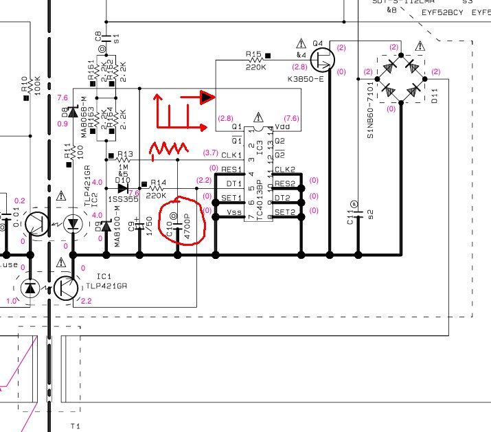

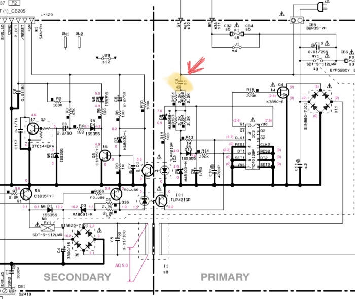

von Jörg R. (solar77)
Newbie schrieb:
> Ich korrigiere mich ... es ist doch ein switcher ..
Sinus T. schrieb:
> Der Serienkondensator dort verliert mit der Zeit
> Kapazität, bis es nicht mehr funktioniert.
> Also diesen Kondensator suchen, wechseln - und geht wieder.
Bei meiner Anlage war es C8, 22nF, 630V, RM10mm.
https://www.reichelt.de/impulskondensator-22nf-630v-rm10-mkp10-630-22n-p31974.html?
von ManiBo (Gast)
C8 wahrscheinlich 22nF hat Kapazität verloren.
Prüf auch die 2k2
Gruß Mani

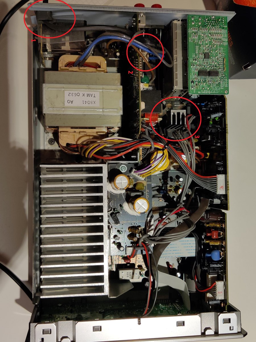

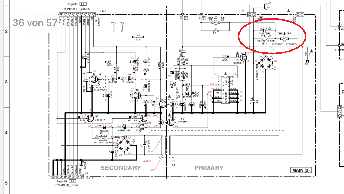

super - vielen Dank für eure schnelle Hilfe. Ich habe versucht, die
Anlage weiter auseinanderzubauen. Werde da hoffentlich morgen weiter
kommen.
Bevor ich blind im Nebel herumstochere:
Das Netzkabel (1) geht auf die senkrecht gesteckte Platine (2), von der
Kabel auf den großen Trafo gehen. Die Platine (2) geht aber auch auf die
Hauptplatine, auf der ein (FET?) an einem Kühlkörper (3) angebracht ist.
Wo würdet ihr den Serienkondensator am ehesten vermuten? Ich würde auf
die senkrecht gesteckt Platine tippen, auf die das Netzkabel (2) kommt.
Übrigens:

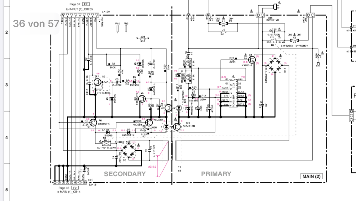

Liege ich in meiner Vermutung richtig, dass im Schaltplan C12, RY1 (?)
und F2 auf dem Bild im roten Kreis (4) beinhaltet sind?
Wenn ich mir den Schaltplan so angucke und mit den Bildern vergleiche,
müsste C8 eigentlich auf der senkrecht gesteckten Platine sitzen. Die
habe ich auch schon fast abbekommen, wäre dort nicht eine schwer zu
erreichende Schraube, die von einer anderen Platine blockiert wird :D
Gruß,
Ja.
> Die habe ich auch schon fast abbekommen, wäre dort nicht eine schwer zu
Die Platine hat links unten einen Stecker, da braucht es etwas sanfte
Gewalt um sie nach oben herauszuziehen. Ein Kabel mit Stecker geht noch
auf eine andere Platine, 2 weitere 2-polige Stecker müssen auch gelöst
werden.
von Alexander (Gast)
Jörg R. schrieb:
> Ja.
Hi Jörg

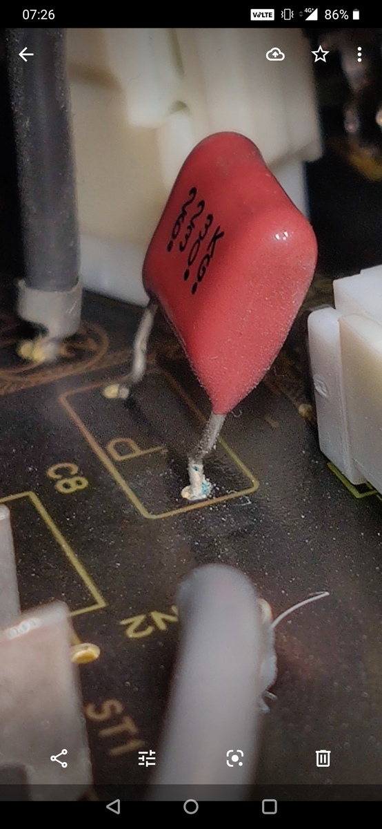

C8 liegt direkt neben dem Steckverbinder zum Netzkabel. Dort steht 223k,
630G
Auf der Platine kann ich sehen, dass Steckverbinder und C8 ein
gemeinsames Potential teilen, was mit dem Schaltplan übereinstimmt.
Der soll also getauscht werden, oder?
Gruß,

Ps: Bild bitte verkleinern, ist ein Screenshot vom Telefon.
Danke.

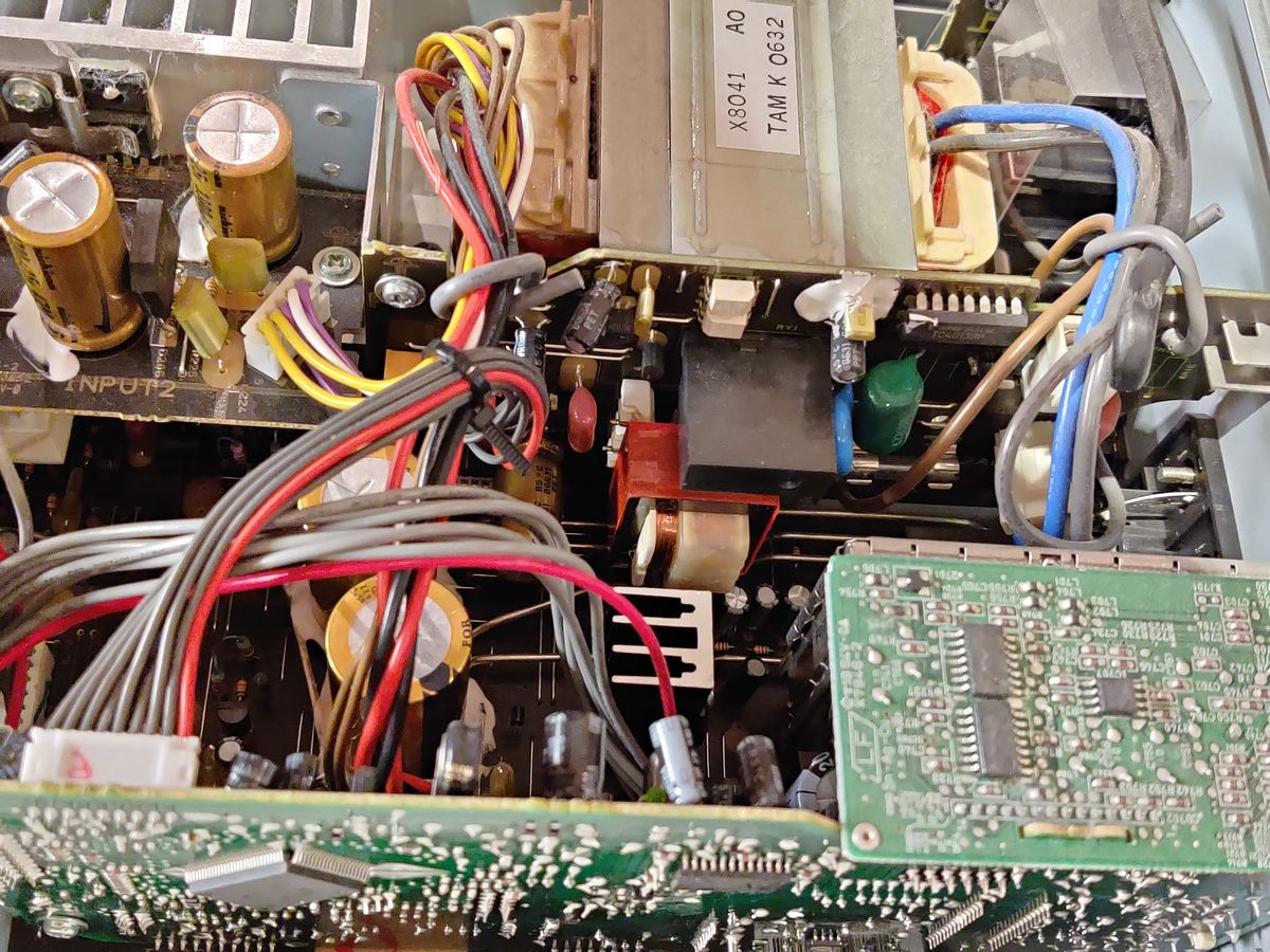

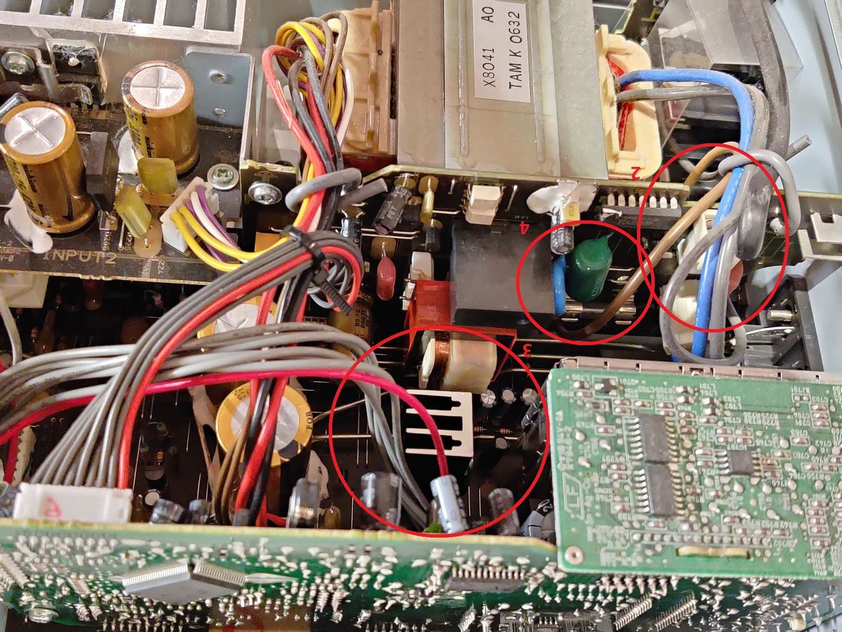

nicht den runden grünen Kondensator, sondern der flache rechteckige
rotbraune am Stromeingang.
Ein Stecker abstecken, Leitungen wegschieben, dann kommt Mann leicht an
die Lötpunkte heran auch mit einem mittleren 30 W Kolben.

Schwierigkeiten einen passenden Ersatzkondensator zu bekommen. Mit 15 nF
1500 V für den C8 hat die Reparatur aber auch funktioniert. Es war mir
vollkommen neu, dass auch Folienkondensatoren ihre Kapazität verlieren.
Anmerkung, die Netzteilplatine kann leichter aus dem Stecksockel der
Hauptplatine gezogen werden, wenn ihr den Schuh des Steckers mit z.B.
einer Messpitze etwas auf spreizt.
von HildeK (Gast)
Robert Hiemer-Krafft schrieb:
> Es war mir
Durch Überspannungspeaks gibt es Durchschläge durch die Isolation und es
werden immer wieder kleine Bereiche der Kondensatorfolie weggebrannt, so
dass sich die wirksame Fläche verkleinert und damit auch die Kapazität.
Aus dem Grund solltest du dort auch einen X- oder Y-Kondensator
einsetzen. Die haben Impulsfestigkeit mit 2.5kV / 5kV oder noch mehr und
sind selbstheilend. 'Normale' könnten auch einen Plattenschluss
bekommen, was jedoch hier vermutlich nur dazu führt, dass das Netzteil
dauerhaft läuft und damit nicht mehr so sparsam ist.

von Volker A. (pfriemler)
Bezugnehmend auf Jörgs Post mit dem Schaltplanausschnitt:
Beitrag "Re: Yamaha RX-E410 schaltet nur noch sporadisch an"
Ich habe hier einen E810, der auch nur sehr sporadisch einschaltet. Das
Ding treibt mich in den Wahnsinn. C8 ist getauscht (hatte 5,5nF),
R161-164 (4x 2k2) sind in Ordnung, C9 (1µ) war etwas taub, durch 4,7µ
ersetzt (hatte besten ESR aus der Bastelkiste). Am Fehlerbild ändert
sich aber auch mit einem 1/80 nichts.
Das Hilfsschaltnetzteil läuft dann nicht an, Standby am Netz sind <0.1W
(sonst 0,8). Wenn es einmal läuft, funktioniert es immer mit dem
Einschalten. Wenn man das Netz trennt, mal so, mal so (<10%
Erfolgsquote).
Die Spannung an C9 beträgt 7,6-7,8V (laut Schaltplan OK) und hat kleine
50-Hz-Buckel, immer wenn C8 Ladung nachschiebt. Die Kette über die
zweite Z-Diode, R11 und den Optokoppler funktioniert. Im Fehlerfall sehe
ich an der Gateansteuerung (Pin1 des Regler-ICs) beim Einstecken des
Netzsteckers zwei bis 10 sporadische matte Pulse, sonst 0,0 Volt
deadline. Der 220k zum Gate ist ok, Q4 auch schon getauscht.
Wenn ich C9 zwischen den Versuchen entlade, ändert das nichts.
Auffallend ist, dass die Spannung an C9 beim Ziehen des Netzsteckers nur
sehr langsam abfällt.
Ich fürchte, das IC hat einen weg. Nachgelötet wurde schon. Hättet Ihr
noch andere Ideen?
So, ich habe das Ding endlich repariert.
Endlich war mal wieder nach dem Einstromen ein Zustand der Funktion
gegeben und ich konnte nochmal rund um das Hilfsnetzteil messen. Dabei
habe ich mich auf alle Pins des IC3 (TC40138P) konzentriert und wunderte
mich über den an Pin3 ausgewiesenen Pegel von 3,7V, der bei mir 0,0V
betrug. An Pin1 (zum Gate) fand sich dauerhafter 7,6V-Pegel. Standby am
Netz so 0,8 Watt.
Das Problem war C10: Er hat einen internen Kurzschluss.
Nach dem Austausch zeigt sich folgendes Verhalten:
Q4 und damit der Hilfstransformator wird jeweils für die Dauer von 20 ms
(eine Vollwelle) aktiviert, also kein Schaltnetzteil, einfach eine
Paketansteuerung. Beim ersten Einstromen sind diese Pulse häufiger und
pegeln sich nach einigen Sekunden auf etwa 2 pro Sekunde ein, dabei
beträgt der Primärstandbyverbrauch 0,1 Watt.
Beim Einschalten des Verstärkers sind die Pulse häufiger und eher
paketartig, aber nie durchgehend.
Über R13 wird, verschliffen von C10, ein Sägezahn mit 50 Hz erzeugt, der
offenbar als Taktsignal für den IC3 dient (der Pin heißt sinnigerweise
auch CLK1). Dem Ding fehlte durch den Kurzschluss schlicht das
Taktsignal. Es war also bis heute immer ein absoluter Glücksfall, wenn
IC3 nach dem Einstromen in einen Zustand kam, der Q4 dauerhaft
ansteuerte und damit eine Funktion ermöglichte. Die ganze Schaltung hat
offensichtlich vornehmlich den Zweck, den Standby auf 0,1 Watt zu
drücken.
Vielleicht helfen die Sachen dem nächsten Verzweifelten. Ich kann meinen
Patienten endlich geheilt entlassen.

von Dieter W. (dds5)
Volker A. schrieb:
> IC3 (TC40138P)
Das "B" ist so rund, dass man es für eine 8 halten kann.
Die richtige Bezeichnung von IC3 ist TC4013BP.
