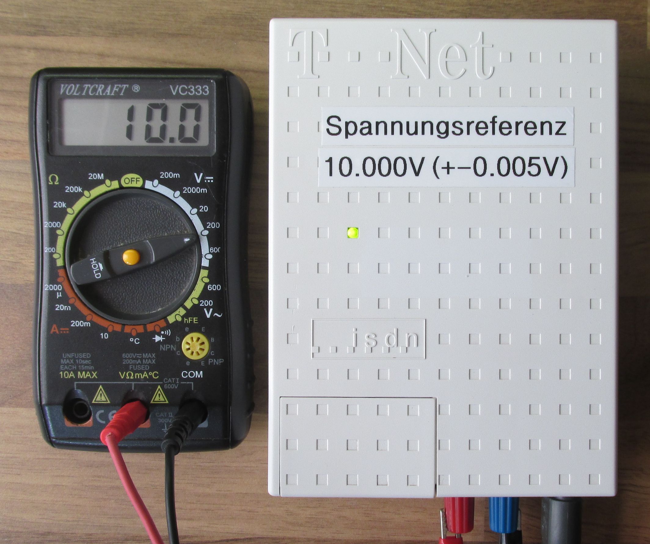

Beobachter schrieb:
> Bei dem abgebildeten Schätzeisen fehlt mir das Vertrauen.

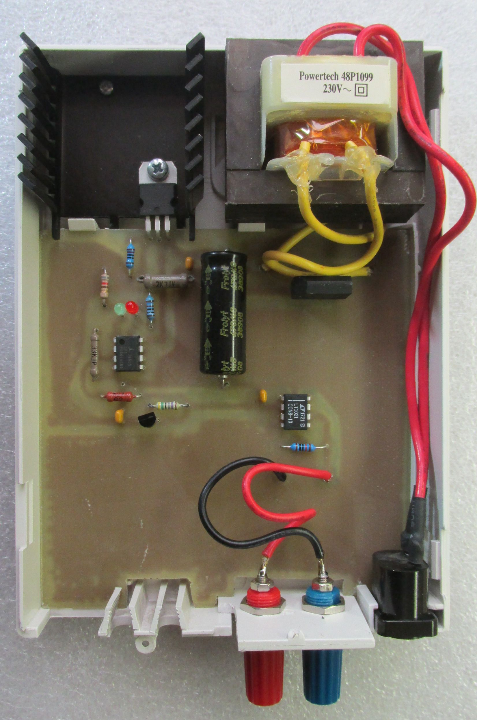

Der Zweck einer Referenzspannungsquelle ist die Wiederherstellung des
Vertrauens zu Schätzeisen. Es sei denn, man vertraut dem als Referenz
verwendeten LT1021 ebenfalls nicht.
https://www.analog.com/media/en/technical-documentation/data-sheets/1021fc.pdf
Ich bin so gutgläubig.
> Vermutlich zeigt schon der 20 V Bereich Abweichungen
> von den 10.000000000 V.
Ja das tut er. Da zeigt das 20 Jahre alte Voltcraft 9,99V an. Das liegt
voll in der spezifizierten Toleranz, nicht schlecht für den Methusalem.
