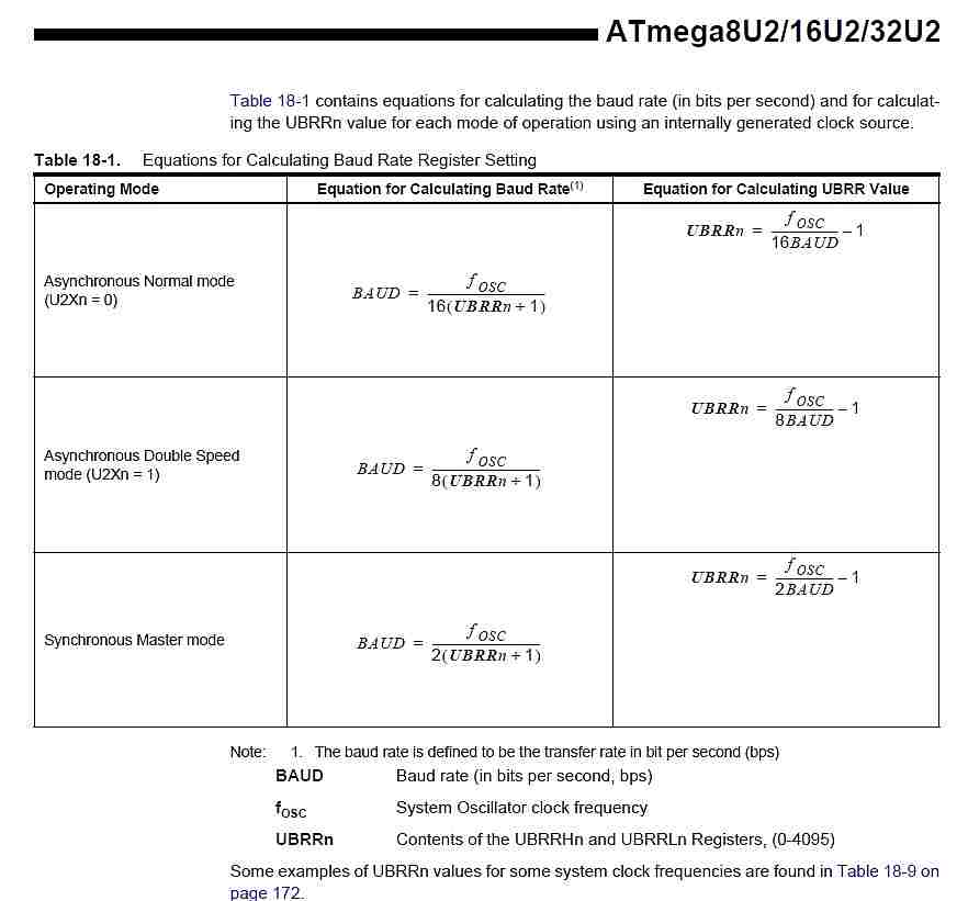

UART = Universal Asynchronous Receiver/Transmitter
USART = Universal Synchronous/Asynchronous Receiver/Transmitter
Es sind also lediglich die synchronen Betriebsmodi (meist SPI und Co.)
in das Hardwaremodul hinzugekommen. Das heißt nicht, dass kein
asynchroner Betrieb mehr möglich ist.

Nein, der USART ist keine "synchrone" Variante.
Die beiden Buchstaben "S" und "A" in dem Akronym besagen, dass die
Hardware sowohl synchron als auch asynchron kann, also beides.
