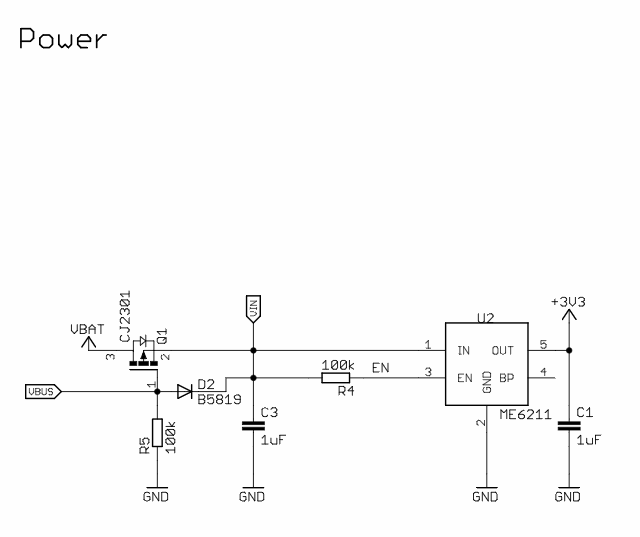

ich möchte in einem Projekt ein ESP32-Board
(https://wiki.wemos.cc/products:d32:d32_pro) im Produktivbetrieb extern
versorgen. Allerdings möchte ich auch bedarfsweise die USB-Schnittstelle
nutzen, ohne aktiv daran denken zu müssen, dann die externe Versorgung
zu unterbrechen.
Im Anhang (oder hier:
https://wiki.wemos.cc/_media/products:d32:sch_d32_pro_v2.0.0.pdf) findet
ihr den relevanten Ausschnitt aus dem Schaltplan des Boards. Dieses kann
über USB versorgt werden ("VBUS") oder über einen LiPo ("VBAT"). "VIN"
ist leider auf diesem Board nicht nach außen geführt.
Mir stehen in dem Projekt bereits geregelte 5V zur Verfügung. Was sind
meine Optionen...
1. Ich gehe mit meinen externen 5V auf "VBUS". Der ME6211 macht die
benötigten 3,3V. Alles ist gut, bis ich gleichzeitig USB kontaktiere.
Abhängig von den Spannungsverhältnissen kommt es potentiell zu
Ausgleichsströmen, die man nicht haben möchte
2. Wenn ich "VIN" beschalten KÖNNTE, wäre wenigstens noch D2 dazwischen,
um den USB-Port des Rechners zu schützen. Richtig?
3. Ich beschalte "VBUS" mit meinen externen 5V und sorge selber extern
für einen USB-Schutz per einfacher Diode?
4. Ich verwende einen externen 3,3V-Spannungsregler und gehe mit dem
Ausgang auf die 3,3V des Boards. Wenn ich jetzt USB kontaktiere, habe
ich zwei Spannungsregler mit dem Ausgang verbunden. Macht man m.E.
besser auch nicht. Oder?
Wie kann man das Problem vernünftig lösen?
Freue mich über jede Idee!
Danke und VG
Keith

Keith S. schrieb:
> Macht man m.E. besser auch nicht. Oder?
Das hängt sehr von den konkreten Spannungsreglern ab. Blöderweise steht
nur selten in deren Datenblättern drin, ob diese Anwendung vom
Hersteller vorgesehen ist.
Rechne aus, ob an der Diode und dem USB Kabel nicht zu viel Spannung
abfällt. Also 4,5 V - Diode - Dropout des Spannungsreglers.
Zur Not gibt es spezielle Umschalter unter dem Namen "Ideale Diode".

ich stehe gerade vor exakt dem gleichen Problem, daher wollte ich kein
neues Thema öffnen.
Ich konnte nirgends Antworten auf diese Fragen finden die für mich
eindeutig sind.
Ich plane eine Platine bei der 5V DC bereits zur Verfügung stehen. Das
ESP32-Board wird dann einfach draufgesteckt.
1. Kann ich 5V DC an den VBUS-Pin des ESP32-Board anschließen um ihn so
mit Strom zu versorgen? (erstmal ohne gleichzeitige Verwendung von USB)
2. Kann ich gleichzeitig zu Frage 1. einen LiPo-Akku an VBAT
anschließen?
3. Was passiert wenn ich zusätzlich zu Frage 1. und 2. ein USB-Kabel
anschließe ohne das Kabel vorher zu modifizieren?
Wichtig wären für mich die ersten beiden Punkte zu klären, der dritte
Punkt wäre für mich "Bonus" aber nicht zwingend notwendig. :)
Ich habe im Anhang einen Ausschnitt aus dem Schaltungsplan die Stelle
eingezeichnet die ich gerne mit 5V anschließen möchte. In dem ersten
Posting gibt es noch den Link zu dem kompletten Schaltbild.
MfG

#6358843
InformatikStudent schrieb:
> "D32 PRO" welcher sich vom
> "LOLIN32" unterscheidet.
Im Eingangs- und Versorgungsbereich ist er identisch.
Ja. Bis 6.5V sind möglich.
> anschließen?
Ja. Q1 trennt den Akku von Vin, über Vusb wird er vom TP4056 geladen.
wie 2. Bis 5V bendenkenlos. Alles drüber belastet/zerstört den USB-Port
dahinter. Den am besten mit einer 5V ESD-Diode (C/L/PESD5V0,PRTR5V0,SR05
u.ä.) schützen.
> die Stelle
Ja, das passt - Anode D2. Dahinter wäre es schlecht.
