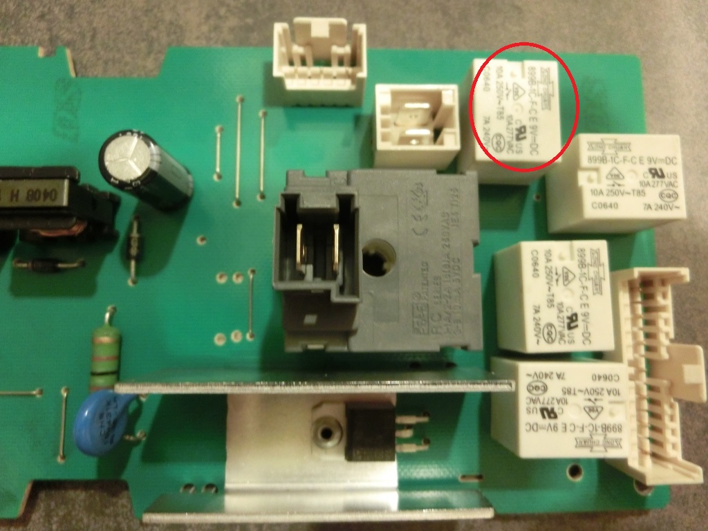

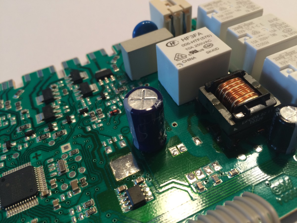

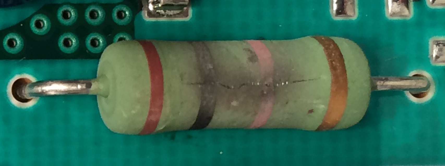

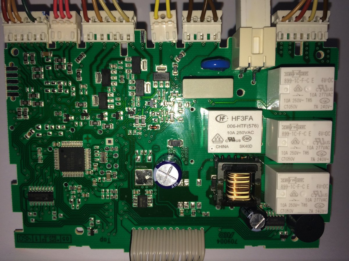

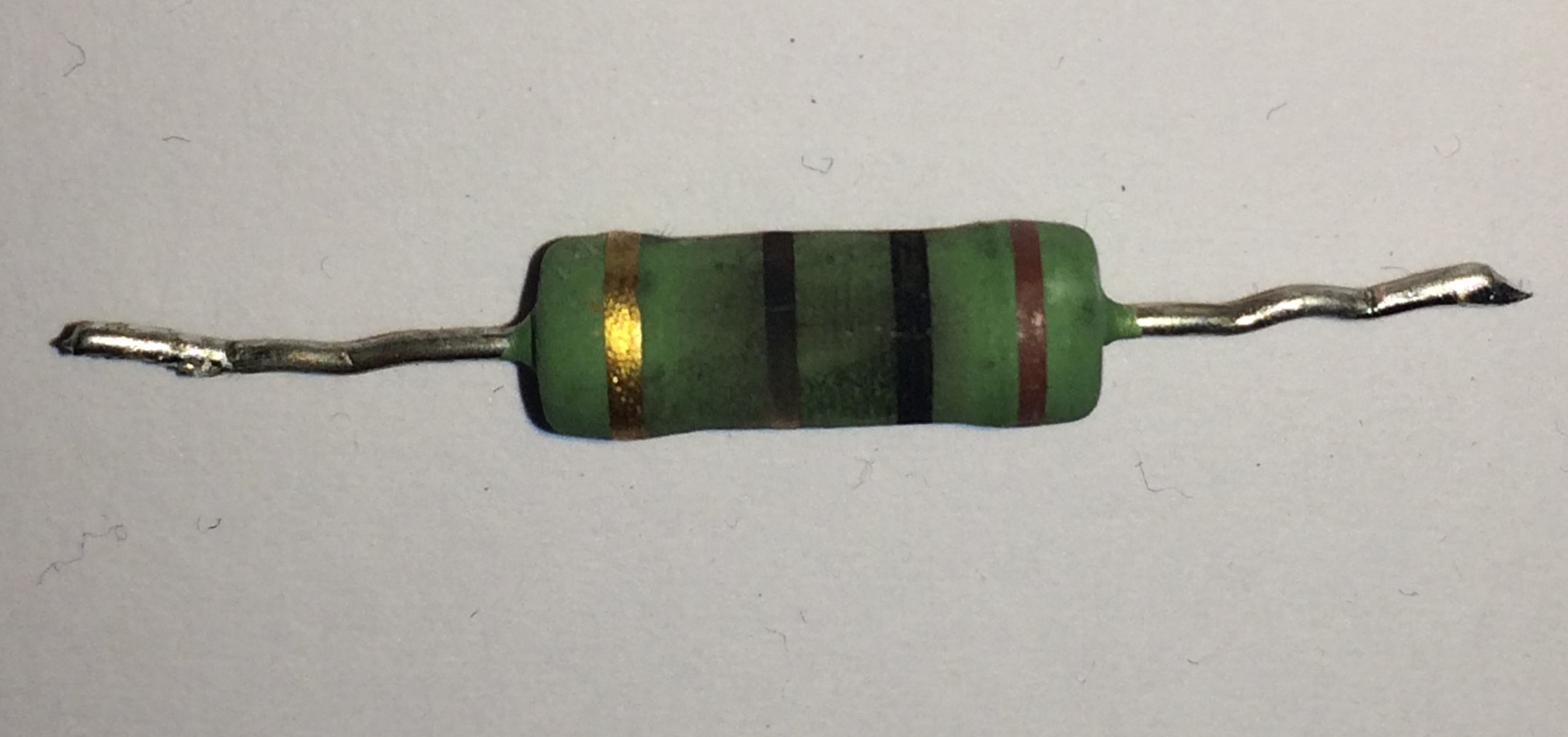

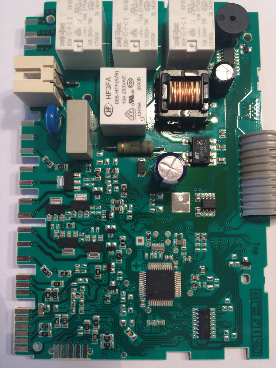

Es geht um einen Widerstand auf einer Platine von einem Geschirrspüler.
Der alte war aber vermutlich kein Sicherheitswiderstand, jedoch haben
mir andere dazu geraten, einen solchen nun zu verwenden.
Fotos von der Platine und dem defekten Widerstand habe ich zum besseren
Verständnis hochgeladen.

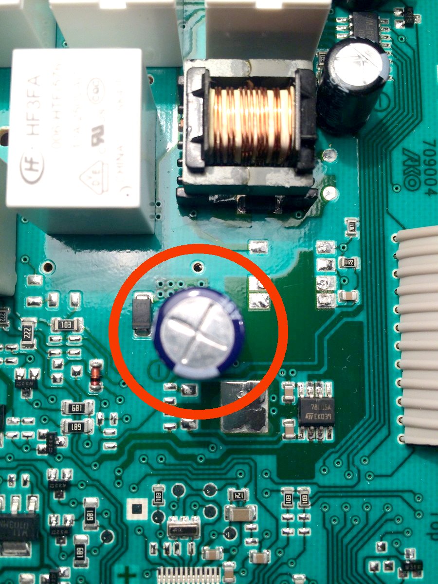

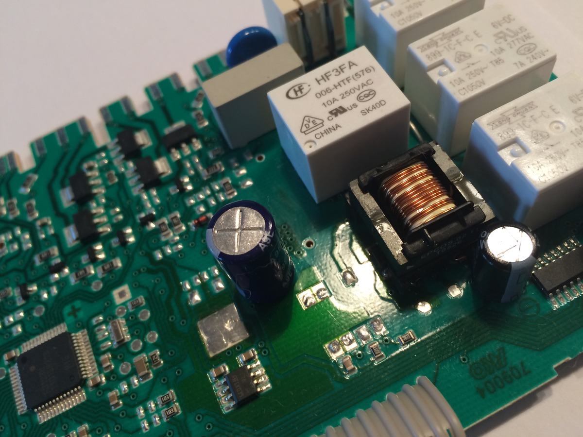

von Rangi J. (rangi)

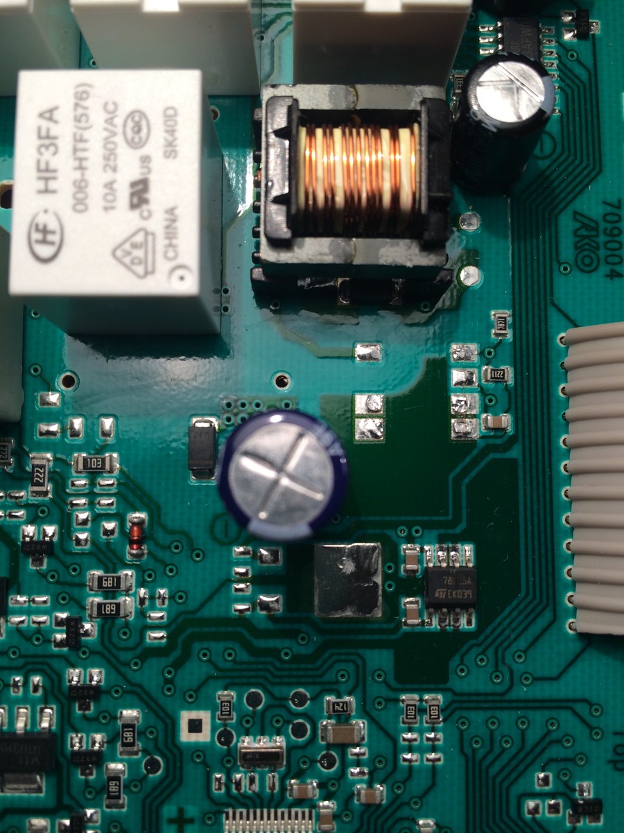

Der Widerstand ist nicht dein Problem.
sieh dir mal auf dem Foto den Schaltkreis LN30.. an. Der hat ein Loch!
Da ist noch mehr kaputt und der Widerstand ist nur das optische Zeichen,
dass hier was im ganz kaputt ist.

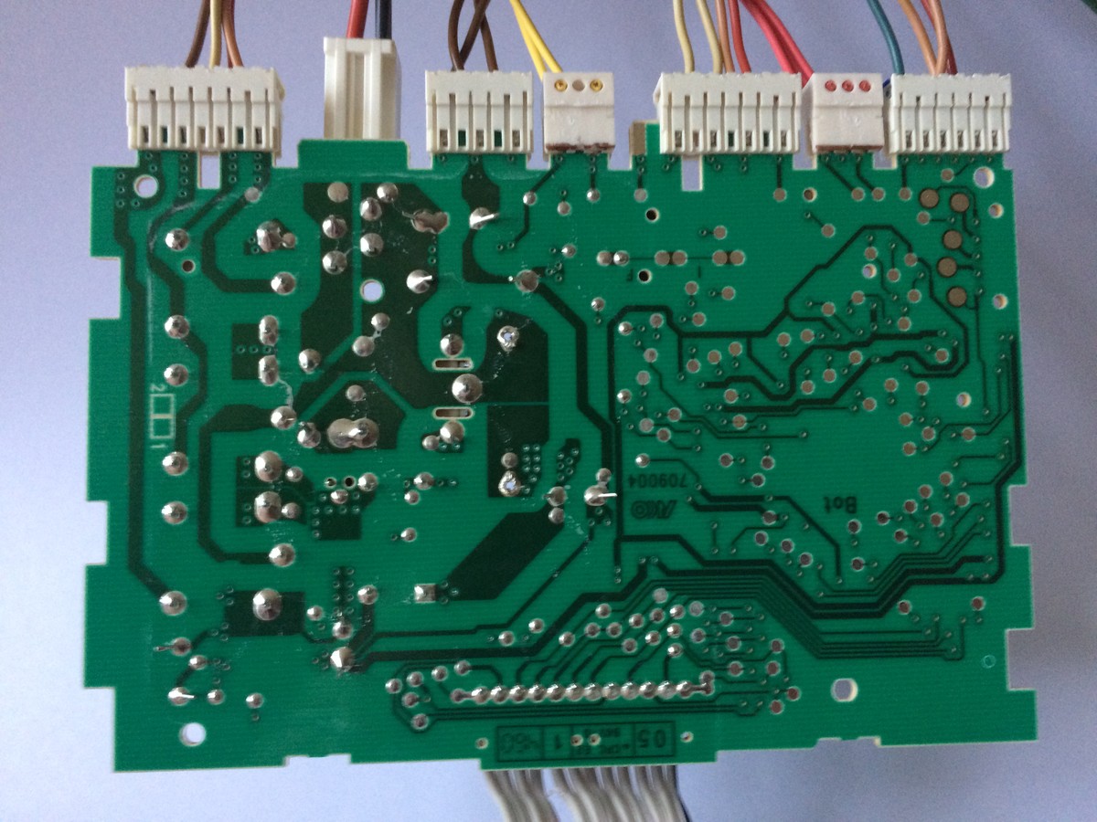

von A. F. (lippi20)
Karl M. schrieb:
> Ist nicht ein Widerstand, der als Einschaltstrombegrenzung (240V), dann
> durch ein Relais übergebrückt wird?
Das weiss ich leider nicht. Eventuell hilft das Foto mit der
Steckerbelegung zum besseren Verständnis

von A. F. (lippi20)
Den IC Hongfa HF3FA/006-HTF habe ich natürlich schon ausgelötet und der
wird dann mitbestellt.

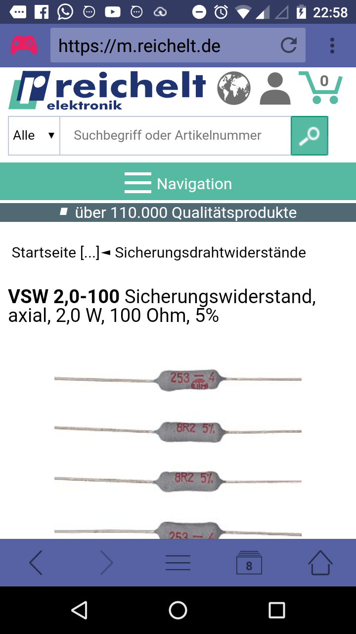

von A. F. (lippi20)
Es gibt wohl zwei verschiedene Typen:
1.)   Sicherheitswiderstände "flameproof" (nichtbennbar), Non
Inflammable Resistor = NIR
2.)   Sicherungswiderstände (Fuse Resistor = FR) "fusible resistor"

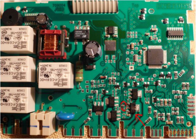

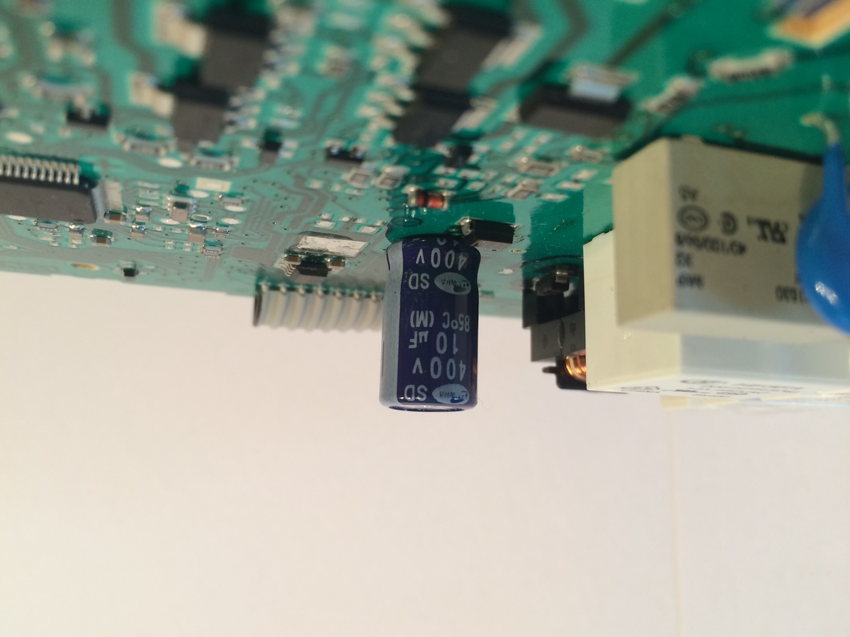

von Michael W. (Gast)
Der Kamerad im roten Kreis sieht aus, als ginge ihm auch schon langsam
der Deckel hoch... den würde ich gleich mit tauschen!

Du kannst auch einen 68 Ohm 2W nehmen.

von Achim B. (bobdylan)
Widerstände mir exakt diesem Aussehen kenne ich als 2W MOX-Widerstände.
Nix Sicherung.

Spielt keine Rolle, da gehört ein Sicherungswiderstand rein.
von A. F. (lippi20)
Habe den "Kameraden" nochmals besser ins Licht gerückt, sieht für mich
(Laie) noch unspektakulär aus.

von hinz (Gast)
A. F. schrieb:
> das dort ein Sicherheitswiderstand (kein  S i c h e r u n g s-
> widerstrand) rein gehört, war mir ja seit Eröffnung des Thread bewusst,
> siehe Titel/Betreff.
Nochmals, nur für dich:
Da gehört ein Sicherungswiderstand rein. Ein Sicherheitswiderstand
reicht nicht.

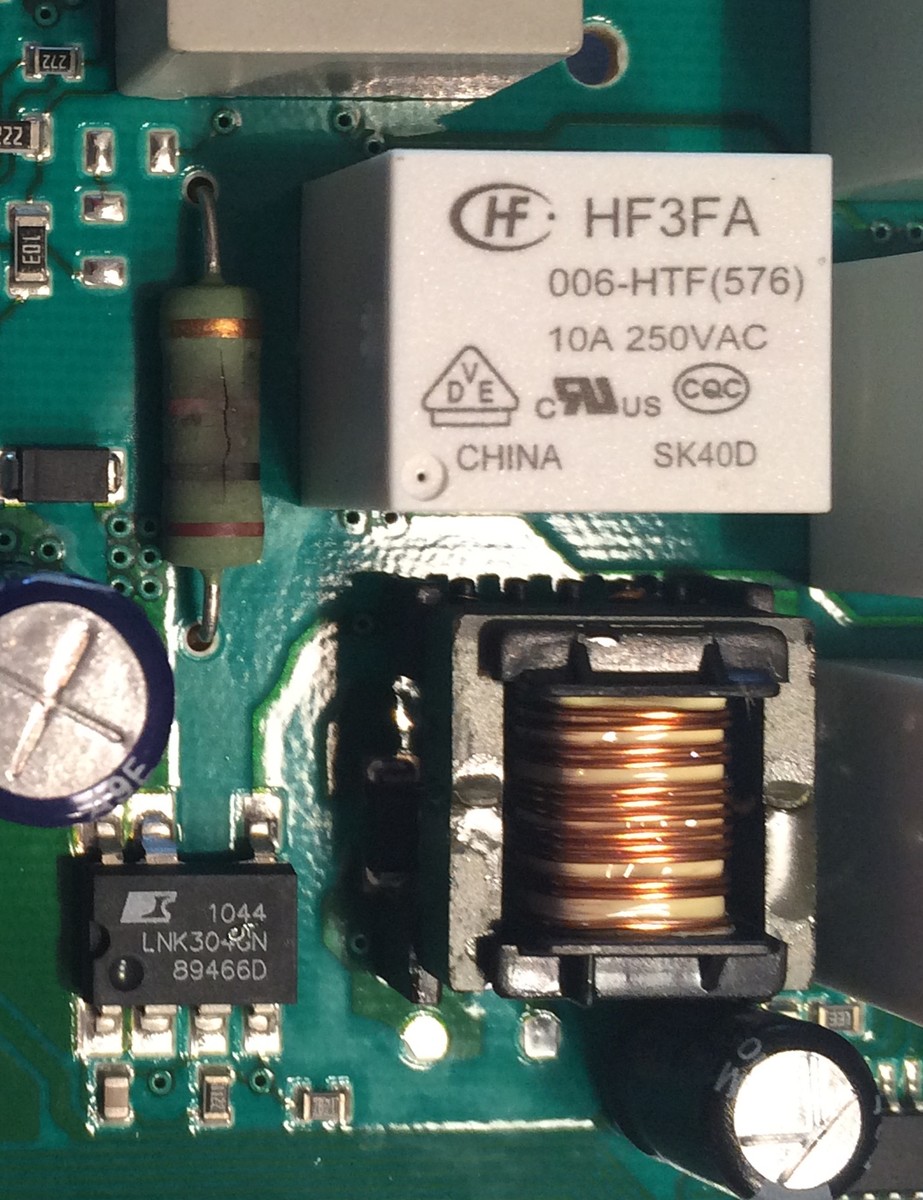

von Bernd K. (bmk)
Übeltäter ist der LNK304, der hopps geht und den Widerstand mitnimmt
Beitrag "Defekte Geschirrspüler Elektronik - LNK304GN ?"
Davon hatte ich auch schon einen Fall und erfolgreich repariert.

von A. F. (lippi20)
hinz schrieb:
> Ein paar haben sie schon, aber eben nur sehr wenige.
Auf der Conrad-Web-Seite habe ich keinen einzigen *Sicherungs*widerstand
gefunden und auch meine schriftliche (E-Mail) Anfrage diesbezüglich
wurde von der Filiale in Dortmund verneint.
Alternativ hat man mir dort diesen Widerstand angeboten:
001677270     3W SM M/OX 5% 100R (0-1625892-9)
Das ist aber ein Sicherheitswiderstand und kein *Sicherungs*widerstand
TE Connectivity ROX3SJ100R Metallschicht-Widerstand 100 Ω axial
bedrahtet 3 W 5 %
Typ: ROX3SJ100R
Produkt-Art: Metallschicht-Widerstand
ROX - Flame-Proof = nichtbennbar (aber eben nicht Funkensicher!)
Gerne lasse ich mich aber eines Besseren überzeugen.
von hinz (Gast)
Ich werd auf deren Murxwebsite bestimmt nichts suchen, hab aber schon
Sicherungswiderstände bei denen gekauft, in der Filiale. Dass die
zufällig sogar dort auf Lager waren ist allerdings IMHO ein Wunder.
Ach ja, das war vor 2-3 Jahren in Stuttgart.

Und ich habe jetzt noch mal mehr zurück gelesen...der Widerstand, der
dir weggestorben ist, ist ein "normaler" Kleinlastwiderstand. Der ist
sicher hops gegangen, weil etwas anderes in deiner Schaltung den Löffel
abgegeben hat! Wenn du das herausbekommen hast, dann kannst du den
Firlefanz um Sicherheitswiderstand und Sicherungswiderstand ganz sicher
vergessen!! Du kannst, vorausgesetzt die Ursache für das Ableben ist
gefunden, wieder einen ganz effen 3W(?)-Widerstand einbauen...was immer
dir auch geraten wurde :-)
Gruß Rainer

Rainer V. schrieb:
> Also ich mag mich natürlich irren, aber hier ist ein Kleinlastwiderstand
> zur Einschaltstrombegrenzung im Primärkreis der Stromversorgung hops
> gegangen. In der Regel wird so ein Widerstand nach kurzer Zeit über ein
> Relais kurzgeschlossen...und mehr hat er bis zum nächsten Einschalten
> des Geräts nicht zu tun!
Der wird hier nicht überbrückt.
> Also, was sind die Ursachen für den Defekt
> und was muß repariert werden, bevor wir uns wieder der
> "Sicherheits-Widerstands-Diskussion" zuwenden können??
Der Schaltregler LNK304 ging kaputt, und der Sicherungswiderstand hat
als Sicherung mehr Schaden verhindert.
von Carl D. (jcw2)
A. F. schrieb:
> Puhhh, da bin ich überfragt.
Vermutlich hat der 7-Pinner LNK304 den Widerstand gekillt. Der Chip
sieht so aus, als hätte er im Bereich des fehlenden Pins über der 4 eine
Ablaßöffnung für magischen Rauch geöffnet. Nicht untypisch.
Den LNK unbedingt auch tauschen. Oder zumindest mehrere
Sicherungswiderstände kaufen, da der nächste auch durchbrennen wird ;-)
LNK304 hat übrigen noch zwei größere Brüder LNK305/306, die beide mehr
Leistung vertragen. Vielleicht haben sie auch größere Schalttransistoren
und wären weniger auf Kante designed als ein 304er.
Nach Betrachtung der 'neuen' Bilder komme ich ebenfalls zu dieser
Auffassung.

Der Widerstand hatte aber nicht 100 Ohm sondern 10 Ohm.
von hinz (Gast)
Braun-schwarz-braun sind 100 Ohm.
von tnzs (Gast)
Von Vishay gibt es den Typ AC03/AC05. Das ist ein Drahtwiderstand der
als Sicherung fungiert. Für gewöhnlich sitzt der vorm Varistor und
begrenzt den Surgestrom. Bzw. verhindert ein Abbrennen des Varistors,
wenn der altert. UL und EN62368 lassen grüßen...
Mit Widerstand vorm Varistor kann man kleinere und preiswertere
Varistoren verwenden. Ich vermute, dass der besagte Widerstand nur ein
Sekundärschaden ist. Der wirkliche Schaden ist um den LNK zu suchen.

von ohnename (Gast)
Auf einigen der Bilder sieht es aus wie braun-schwarz-schwarz.
Daher der Einwand.
von hinz (Gast)
ohnename schrieb:
> Daher der Einwand.
Ist aber bn-sw-bn.
von A. F. (lippi20)
Der Widerstand hat definit 100 Ohm,
braun - schwarz - braun -- gold.
Beim dritten Widerstandsring hat sich die Farbe durch Überhitzung
verändert.

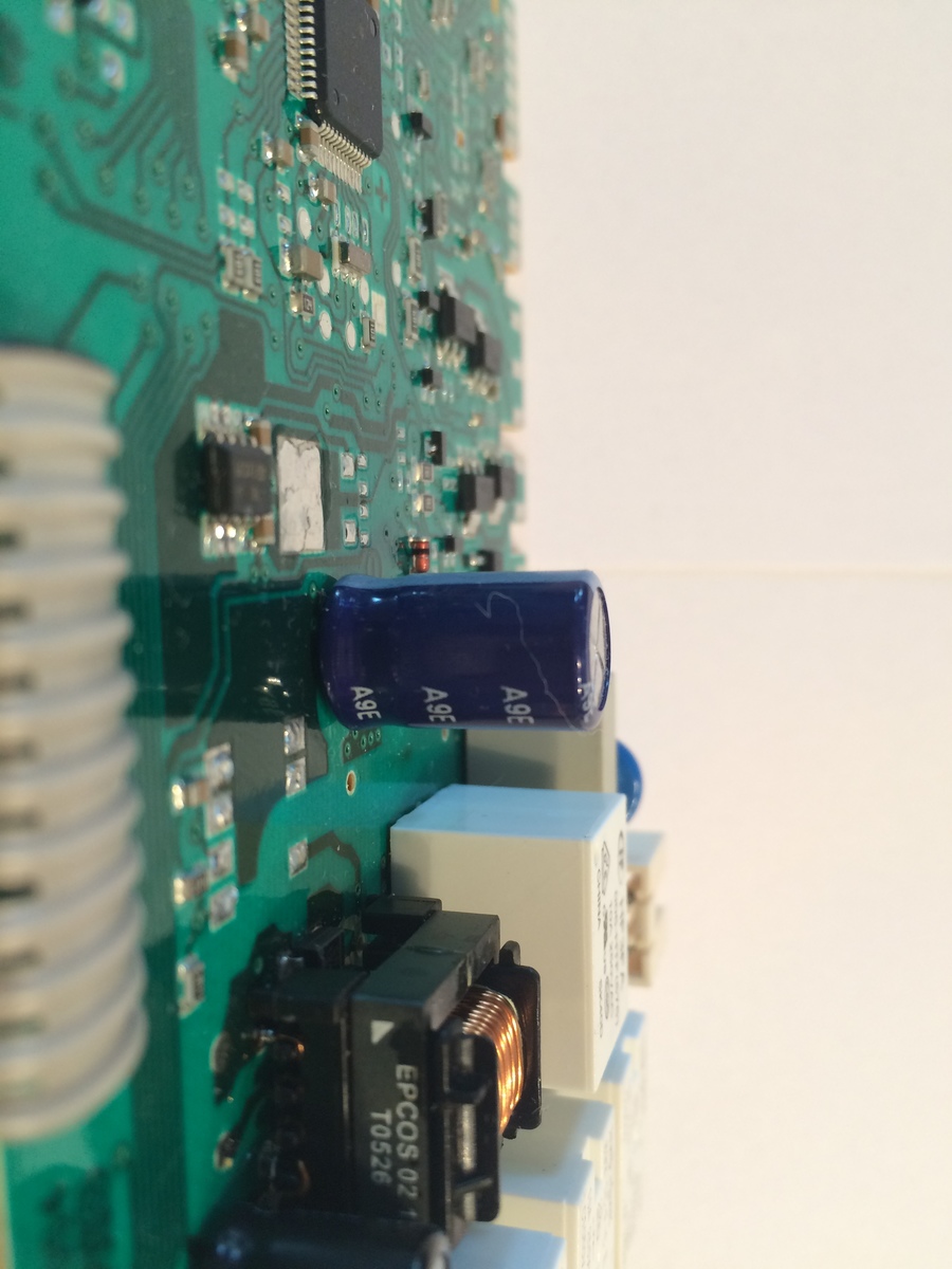

Anbei Fotos anderer Platinen, auch wenn die nicht 100%
baugleich/identisch sind bzw. die gleiche Teilenummer besitzen wie meine
Platine.
von udok (Gast)
Schaut nach einem Philips/Yageo FKN3WSJT-73-100R (2 oder 3 Watt) aus.
https://www.digikey.com/product-detail/en/yageo/FKN3WSJT-73-100R/YAG1230CT-ND/4135387
Diese Sicherungswiderstände sind nur im Notfall als Sicherung
zu gebrauchen, da die Auslöseleistung mindestens 30 x der Nennleistung
sein muss.
Eine echte Sicherung löst relativ schnell bei 2-3 facher Nennleistung
aus.
von hinz (Gast)
Die haben einen fünften Ring.

A. F. schrieb:
> Dieter schrieb:
>> Übrigens kann dahinter auch stecken, dass die Kohlen des Motors schon
>> fast abgeschliffen sind.
> Dieser Motor hat keine Kohlen, ist ein Kommutator.
Ein Kommutator erfordert Kohlebürsten. Du meinst sicher einen
Induktionsmotor, genauer einen Kondensatormotor.
