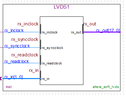

Wie kann im Quartus 2 am einfachsten Glitchfrei die clk domäne
gewechselt werden (Ip gen basiert)?
Hintergrund ist ein LVDS ADC welcher am FPGA angeschlossen ist und einen
clk und ein D liefert. Mit dem LVDS IP Block kann dies einfach empfangen
werden. Leider kann ich bei diesem IP Block von altera nicht auch gleich
das Fifo buffer aktivieren welches ich mit dem system clk auslesen kann.
Gast #6012687
Dann müsstest du die DOC der IP lesen, wie das geht und welche Signal zu
benutzen sind.
Generell kann man nur sagen, dass der Takt entweder vorgeben wird und
die Daten direkt übernommen werden, oder er eben mit eingetaktet werden
muss, also interpretiert wird.
Ich würde einfach einen manuell instanziierten FIFO einsetzen, wenn es
nur um das synchen geht. Das hat man in 10min hingeschrieben.

Du kannst mit dem Parameter Editor einen DCFIFO erzeugen und den
anschließend verbinden. Mit der Latenz musst Du eben umgehen.

Keine. Der Takt wird doch mitgeliefert, nach deiner Aussage. Der sollte
direkt auf das FIFO gehen. Korrekt gesetzte Timing Contraints
vorausgesetzt, wird er es auch so bauen, wenn der FPGA schnell genug
ist. Du könntest noch eine FF-Bank vorsehen, die von den IO-FFs Gebrauch
machen.

Habe gerade beim LVDS IP Block gesehen, dass er ebenfall syncen kann.
Habe den nun so eingestellt. (ext pll, use Ram buffer)
Nun habe ich:
rx_inclk = lvds reveice clk? Kann direkt der LVDS clk input damit
verbunden werden?
rx_syncclk = systemclk mit welchem der paralelle bus ausgelesen werden
soll?
rx_readclk = ?????
