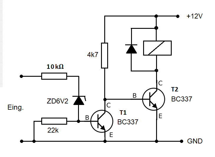

Das rausfischen des 5V Signals geht im simpelsten Fall auch mit einem
einzigen PNP Transistor:
+12V
O------------------+
Signal           |/ E PNP z.B. BC327, BC807, BC557
O--|===|---------|
    4k7         B|\ C
                   +---> Ausgang
                  | |1k
GND                |
O------------------+--->
Am Ausgang erscheinen 12V-Uce, wenn der Eingang unter etwa 11,3V fällt.
Uce ist meist gering, so das man mit gut 11,5V am Ausgang rechnen darf.
Damit kann man bequem einen Mono triggern. Wenn man ein kleines
schnelles Relais hat, kann man evtl. dieses direkt statt dem 1k
Arbeitwiderstand benutzen, wenn man eine Freilaufdiode parallel
schaltet.
von Ach Du grüne Neune (Gast)
Hier etwas aufwendiger.

>> Ich habe einen Sensor der eben diesen beschriebenen Signal erzeugt,
>> (lässt sich nicht ändern).
> Eigentlich ist das ein für einen Sensor ungewöhnliches Schaltverhalten.
> Normalerweise geht das Signal weiter runter bis kurz über Null. Kann
> es sein, das Dein Sensor einen "offener Kollektor"-Ausgang ist? Dieser
> benötigt dann, je nach Innenschaltung Deines Sensors entweder einen
> Widerstan nach Plus oder nach Masse, um sicher zu schalten. Du solltest
> mal provosorisch einen Widerstand von einigen KiloOhm anschliessen
> und dann das Ausgangssignal nochmal messen.
Das stimmt so, es ist ein Open Collector Ausgang. Sorry wusste nicht
dass es sehr relevant für die Lösung ist und wollte es nicht kompliziert
machen. Das mit dem Widerstand dranhängen werde ich ausprobieren, aber
ich komme gerade nicht an ein Oszilloskop.
Sonst würde ich auch die Signal Aufnahme zeigen. Aber diese ist
eigentlich ganz simpel, so wie ich die beschrieben habe. Von 12V auf 5V
runter, 0,2s lang und wieder rauf, ordentliches Rechtecksignal, das
wars.

von Jörg R. (solar77)
> wars.
Dann nimm einen Komparator, wie bereits vorgeschlagen.
Günter Lenz schrieb:
> Andre K. schrieb:
>>Ich habe ein Niveau von ca 12 V was hin und wieder negativen
>>Rechteckimpuls kriegt (auf ca 5 V). Impuls dauert ca 0,2s
> Mit Komparator auswerten.
https://www.electronics-tutorials.ws/de/operationsverstarker/opamp-komparator.html
Bei der richtigen Auswahl des Komparator/OPV-ICs benötigst du evtl.
nicht einmal einen zusätzlichen Transistor um das Relais zu schalten.
Ggf. reicht ein kleines Reedrelais aus, denn eine hohe Last wirst Du
wohl nicht schalten. Oder?
Wenn das Signal so ist wie von Dir beschrieben (Rechteck) würde ich
nicht einmal eine Hysterese bei der Beschaltung des Komparators
vorsehen.

von Wolfgang (Gast)
> (lässt sich nicht ändern). Damit möchte ich einen Relais schalten, das
> parallel zu einem Taster eingebaut wird(und im Grunde dann genauso wie
> dieser Taster funktioniert).
Andre K. schrieb:
> Was wäre da der schnellste Weg damit ein Relais zu einmal ein und
> auszuschalten?
Ein Relais ist wahrscheinlich nur eine von mehreren möglichen Lösungen
Wenn du ein bisschen mehr verraten würdest, könnte man das vielleicht
beurteilen.
Wieviel Strom fließt durch deinen Taster?
Welche Potentiale liegen am Taster an?
Besteht oder darf eine potentialmäßige Verbindung zwischen Sensor und
Taster bestehen?
Oder sitzt der Taster in einer Matrix mit sequentieller Abfrage der
Tasten.
Hat dein Sensor vielleicht einen PNP(*) Ausgang? Ggf. könntest du sogar
die Typenbezeichnung nennen oder gar ein Datenblatt verlinken.
(*) SPS-Speech für Open-Collector PNP, i.e. nach +Supply ziehend?
