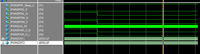

Gast #6013027
ich habe folgendes Problem: Ich versuche PWM-Werte aus den always
Blöcken den jeweiligen Outputs MTRR_P usw. mit innerhalb der
Bedingungsoperatoren zuzuweisen. Jedoch erhalte ich laut der Simulation
dauernd eine 1 an jedem Ausgang.
Wo kann der Fehler liegen?

Schätze CNT1 und 2 werden nie anders als xxxx oder so..
Register entweder so initialisieren:
reg [15:0] CNT1 = 0;
Oder syncron oder asyncron resetten:
always @ ( posedge CLK_50 [or posedge reset]) begin
    if (reset) then
    NT1 <= 0;
    else
      CNT1 <=  CNT1 + 1;
      if (CNT1 > 16'h64 )  PWM_O_R <= 0;
      else  PWM_O_R <= 1;
end
Dann schätz mal weiter. Das Ding ist, dass die always Blöcke schon
getrennt getestet wurden und beide erwartungsgemäß funktionieren ;)

Im übrigen lag Berhnhard völlig richtig, es fehlt nur der init Wert,
weil sonst auf X gewechselt wird beim ersten Hochzählen.
Mit Init Wert läuft alles, siehe Anhang.
