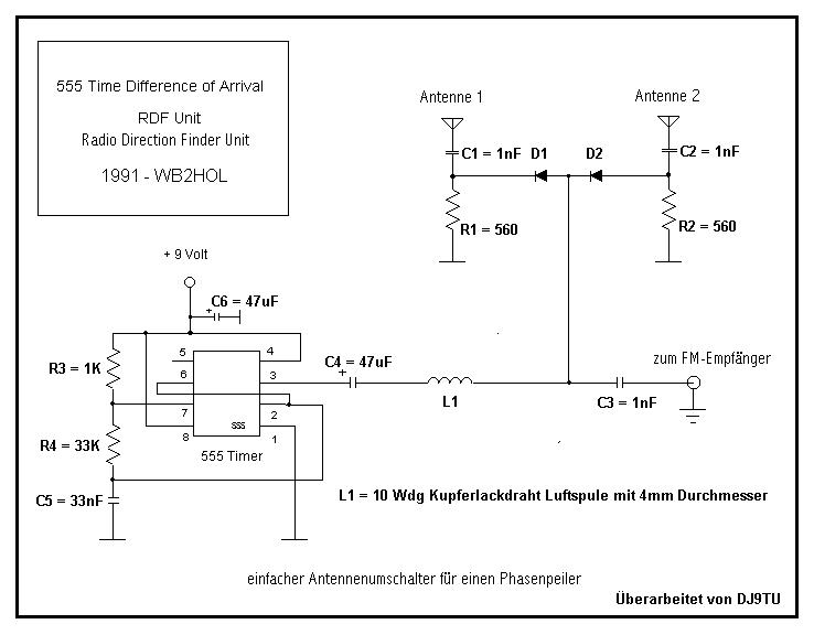

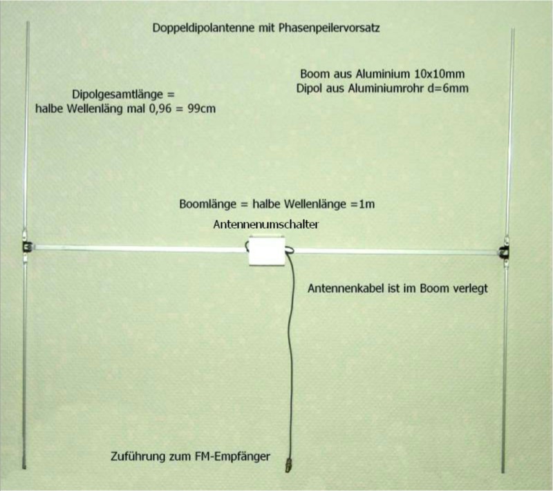

Hallo wer kann mir mal auf die Sprünge helfen?
Ich habe mit der Anleitung im Bild versucht das ganze auf  das 70cm Band
umzustellen nach meiner Rechnung komme ich zu folgendem Ergebnis. Halbe
Wellenlänge 35cm für den Boom, Gesamtlänge des Dipols 33,6cm. Wenn ich
die original 2m Antenne nachrechne komme ich aber auf eine Dipol Länge
von 96cm und nicht wie beschrieben auf 99cm unter Berücksichtigung des
Verkürzungsfaktors?  Wo liegt mein Denkfehler?
Sorry das eine Bild ist doppelt geladen wurden.

Markus R. schrieb:
> Wenn ich
145MHz und v=0,96:
L = (1/2) * (300/145) * 0.96 = 99,3cm

Gast #6014138
Dipollänge [m] = (1/2) * (Lichtgeschwindigkeit [m/s] / Frequenz [1/s]) *
Verkürzungsfaktor
Der Verkürzungsfaktor v = 0,96 gilt für einen unendlich dünnen Dipol.
Falls du auch die Dipoldicke d = 6mm berücksichtigen möchtest dann ist
die theoretisch errechnete Länge L noch mit einem Faktor k zu
multiplizieren:
k = L / (L + d )
Die korrigierte Länge liegt dann bei rund 98,7cm.
OP #6022701
tesari schrieb:
> Verkürzungsfaktor
> multiplizieren:
> k = L / (L + d )
Meine Rechnung für eine Frequenz von 403Mhz sieht demnach so aus:
L=(0,5)*(300/403)*0,96=0,357 also rund 36cm.
Wenn es richtig ist kommt noch der Durchmesser 6mm dazu laut deiner
Formel L/(L+D) also 0,36/(0,36+0,6) komme ich auf  37,5mm Länge ist das
richtig so?
