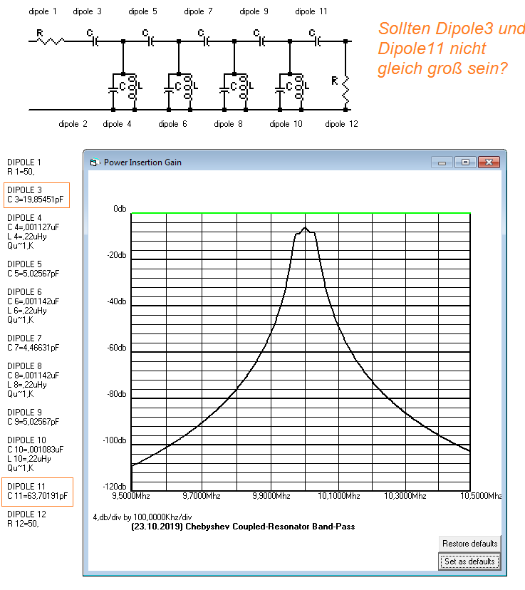

Hallo
Bei dem Programm AADE Filterdesign 4.5 verstehe ich etwas nicht.
Wenn man hier z.B. ein Coupled-Resonator-Bandpass-Filter als
Chebyshev-Charakteristik entwirft, werden die Ein- und
Auskoppelkondensatoren unterschiedlich groß berechnet.
Da das Filter auf beiden Seiten mit 50 Ohm abgeschlossen ist, müssten
diese Kondensatoren meiner Meinung nach genau gleich groß sein.
Im Anhang sieht man eine Skizze dazu.
Bei der Simulation fällt auf, dass der Durchlassbereich leicht schief
ist. Das verschwindet, wenn man für Dipole11 den Wert von Dipole3
übernimmt.
Macht man es umgekehrt, wird es noch schlimmer als vorher.
Ist das nun ein Bug im Programm?

Gast #6013314
Ja, die Filterhälften müssten spiegelbildlich gleich sein. Die Kurve
passt allerdings zu den krummen Werten, inkl. der sehr hohen
Durchgangsdämpfung.
#6013528
Ich habe mal die Blindwiderstände nachgerechnet, für die Schwingkreise
mit 1nF und 220nH sind beide 13-15 Ohm. Die Koppelkondensatoren von 5pF
sind demgegenüber wesentlich hochohmiger, das 200-fache. Die
Unterschiede der Einkopplung verstehe ich auch nicht. Die hohe Dämpfung
könnte aus der Wahl der Darstellung liegen, AADE rechnet je nach
Einstellung den 2*50 Ohm Spannungsteiler mit.

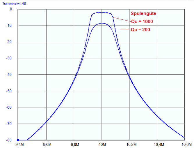

Wie hier schon erwähnt, ist so ein Filter symmetrisch aufgebaut. Keine
Ahnung, woran der Fehler bei AADE liegt.
Die Kreis-Koppel-Cs sind bei typischen Tschebychev- oder
Butterworth-Filtern übrigens unterschiedlich groß.
Bei kapazitiver Hochpunktkopplung ist die Filterkurve grundsätzlich
etwas asymmetrisch (hochfrequente Flanke ist flacher).
Allerdings wäre eine angenäherte Rechteckkurve ohnehin kaum
realisierbar, da hier die Spulengüte mit 1000 angesetzt wird. Anbei
Kurven (Designbandbreite 150kHz, r=0,5db) mit Güten von 1000 und 200.
MfG, Horst

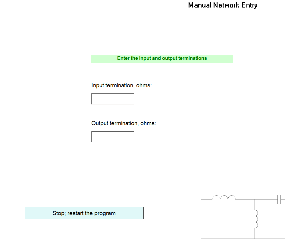

Gast #6015362
Rolf schrieb:
> Kann
> man dort bei der Filterberechnung auch eigene Spulengrößen und sowohl
> z(in) als auch z(out) selber vorgeben? (also wie bei AADE)
Ich meine JA, kann man , Du meinst sicher Werte von Spulen und deren
Güte
Und ich meine auch die Zin&out kann man wählen...bin aber nicht ganz
sicher
Eric
PS: die Version ist ja frei und du kannst es selbst ausprobieren
Vielen Dank auch an Horst für die Simulation!
Da geht mir ein Licht auf.
Von mir berechnete und gebaute Band-Filter:
ein 160m-Bandfilter, an den Bandenden sehr steilflankig
ein 80m-Bandfilter, an den Bandenden steilflankig
ein 40m-Bandfilter, an den Bandenden noch halbwegs steilflankig
ein 30m-Bandfilter, Filterkurve stark verrundet
ein 20m-Bandfilter, Filterkurve stark verrundet
Habe lange überlegt, woran die Verrundung bei 30m und 20m liegen könnte.
Bei steigender Frequenz hat hier wahrscheinlich die Spulengüte
nachgelassen und zur Verrundung geführt.
Gast #6015391
eric schrieb:
> Eric
Danke Eric! Habe es schon installiert und ausprobiert, sieht wirklich
gut aus, sehr fettet Programm. Habe nur die Optionen zum
Werte-Selber-eingeben noch nicht gefunden für I und z(out).

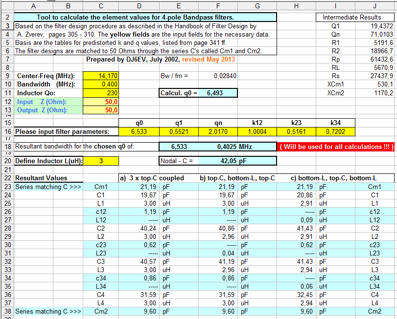

Gast #6022193
Hallo Rolf,
hier noch ein paar Anmerkungen, falls du dich für weitere Details zur
Berechnung von guten L/C-Bandpässen interessierst.
Eric hat dir ja genügend Tips für die Anwendung von "Elsie" gegeben.
Noch ein Hinweis: Elsie erzeugt auch komplette .asc-Files für LTSpice
und sog. S2P-Files. Aber auch Elsie verwendet für die Berechnung
verlustlose Filterkoeffizienten, was bei schmalen Bandfiltern eben zu
der starken Verrundung bei den üblichen Kreisgüten führen kann.
Es gibt aber eine Designmethode, die es in Grenzen erlaubt, trotz der
Kreisverluste auch bei schmalen BFs einen Flat-Top zu erreichen -
allerdings auf Kosten einer etwas erhöhten Dämpfung. Sie verwendet die
sog. "Predistorted k & q parameters". Diese Parameter wurden von A.
Zverev schon vor >50 Jahren in entsprechenden Tabellen publiziert (im
Buch "Handbook of Filter Synthesis").

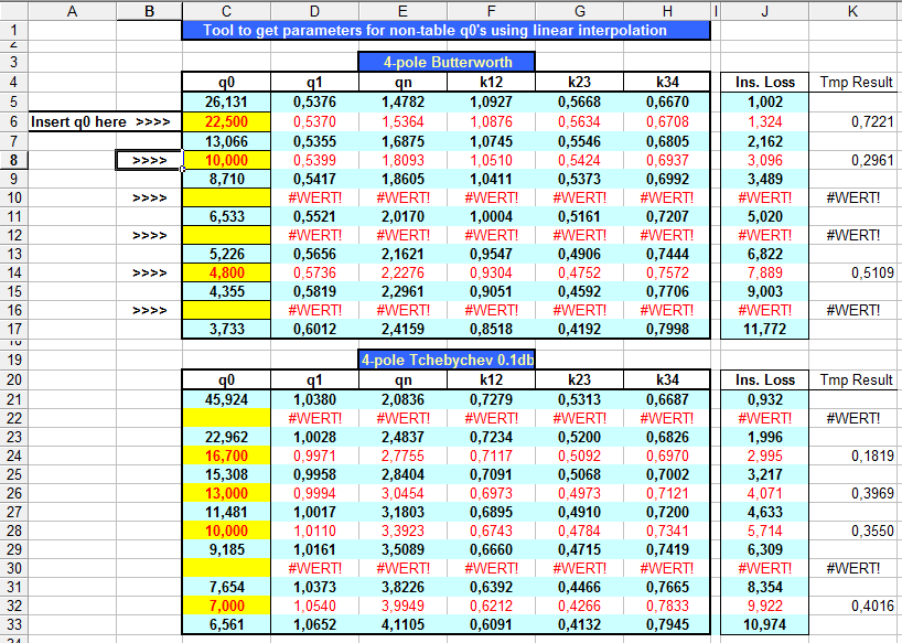

Da die Berechnung damit ziemlich mühsam ist, hatte ich vor Jahren
Excel-Arbeitsblätter zur bequemen Berechnung solcher Filter für
verschiedene Topologien erstellt (3 und 4-polige Filter für Butterworth
und Tcheby 0,1db). Jörn Bartels, DK7JB hat die z.T. noch etwas
überarbeitet und eine deutsche Kurzanleitung geschrieben. Du kannst dir
den Kram ja unter diesen Links ansehen:
https://www.bartelsos.de/dk7jb.php/anleitung-bandpaessen
https://www.bartelsos.de/dk7jb.php/bandpaesse-horst-dj6ev

Gast #6025095
ein kleiner Exkurs zur Klarstellung:
Bei Tief- und Hochpassfiltern erfordern geradzahlige Polzahlen
unterschiedliche Impedanzen für Ein- und Ausgang - bei ungeradzahligen
ist Zin=Zout.
Bei Bandfiltern sind Zin und Zout immer gleich, unabhängig von der
Polzahl (Butterworth und Tchebychev) - wobei verlustlose Resonatoren bei
der Berechnung vorausgesetzt werden. Bei realen Verlusten treten dann
eben eine erhöhte Dämpfung und mehr oder weniger starke Verrundung auf.
Bei speziellen Filtern, wie z.B. Linear-Phase, Legendre, Gauss usw. sind
Zin und Zout ungleich.
Wenn beim Design von Buttw & Tcheby die Verluste berücksichtgt werden
("predistorted parameters"), wird Zin ebenfalls ungleich Zout.
Ich habe mal ein Bild mit den k&q Parametern für ein 4-poliges Filter
angehängt. Dort sieht man in der ersten Zeile für verlustlose
Komponenten, dass die Verteilung der Koppelfaktoren symmetrisch ist (und
damit auch Zin=Zout). Bei den weiteren Zeilen mit realen Qu werden sie
aber unsymmetrisch, wobei bei steigenden Verlusten das Verhältnis
Zin/Zout immer weiter ansteigt (und natürlich auch die Dämpfung "I.L.").
Der Bau von guten mehrpoligen LC-Filtern mit Bandbreiten <10% ist
durchaus möglich, aber kein Selbstläufer, wie die Beschreibungen im o.g.
Link von DK7JB ("TRX2012", Band 3) zeigen.
MfG,  Horst
