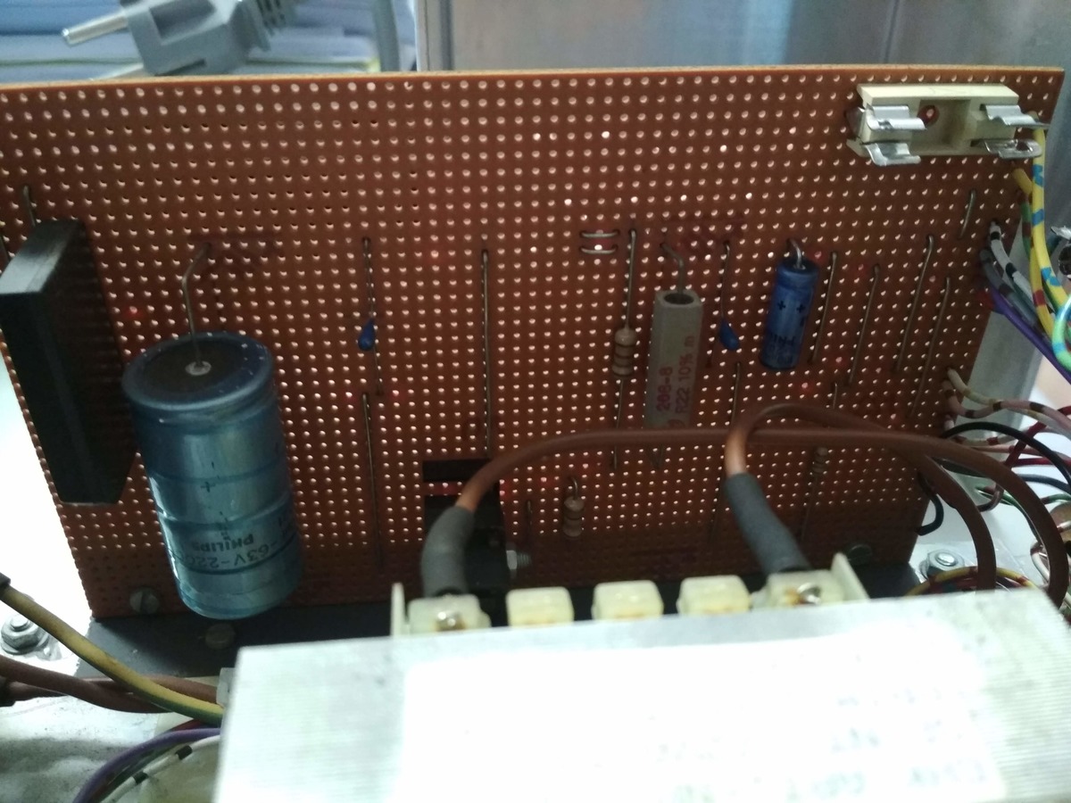

ich muss mich direkt als Laie outen brauche aber trotzdem Hilfe. Und ich
denke hier bin ich genau richtig.

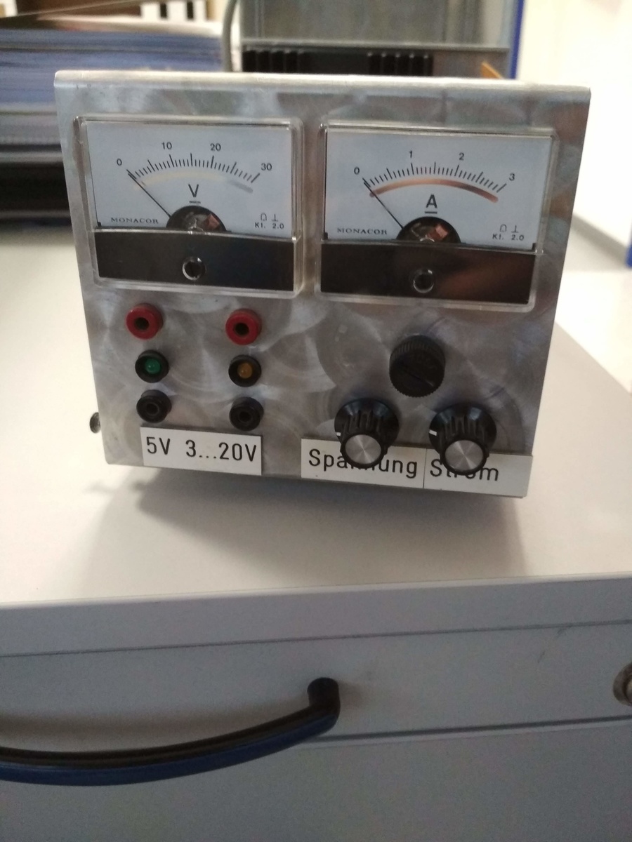

Und zwar geht es um ein Netzteil welches ich mal von meinem Onkel geerbt
habe. Das ist schon fast 20 Jahre her. Es ist leider direkt in der
Versenkung verschwunden.
Als ich letztens beim bauen von Lego Technic mal eins benötigte habe ich
mich an das Netzteil erinnert und es gesucht und gefunden.

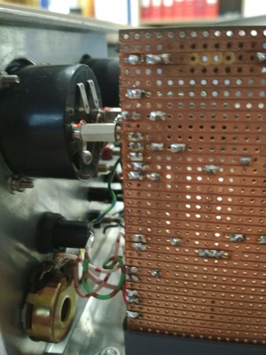

Leider ging es nicht. Ich habe es dann geöffnet und festgestellt, dass
eine Feinsicherung defekt ist. Ich habe dann die gleiche nochmals
gekauft (1,25A 250V)
Eingebaut --> geht.... aber nur max 5 Sekunden :-(.
Dann ist sie durchgebrannt. ich habe dann mal die Sicherung, durch einen
Draht ersetzt um mir ein Bild zu machen.

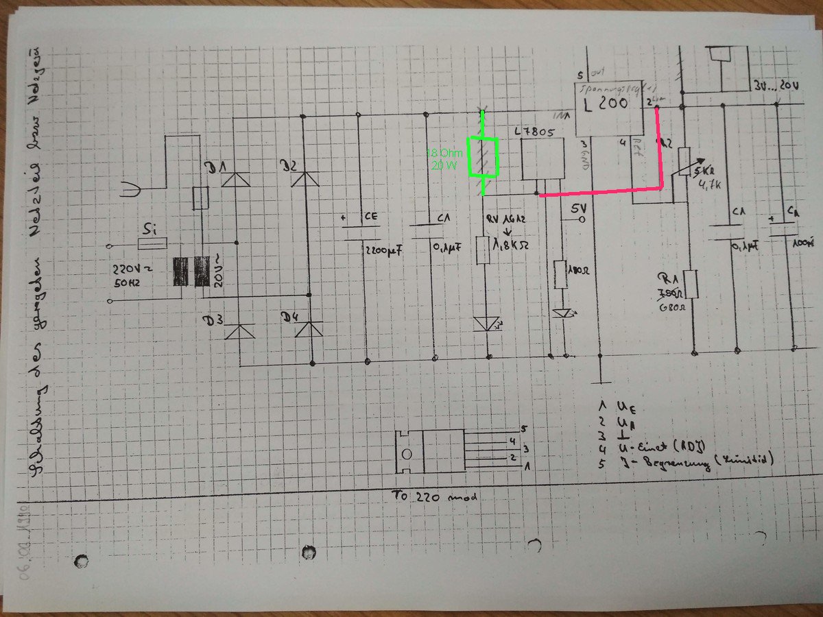

Man kann direkt feststellen, dass es am Spannungsregler (L200C) anfängt
zu qualmen. Denke das ist die Leitpaste dahinter?
Leider bin ich jetzt auch schon am Ende weil ich halt
Industriemechaniker und kein Elektroniker bin. Ich weiß nur das das Teil
früher funktioniert hat.#Ich hoffe jetzt mal auf Unterstützung.
Vielleicht kennt jemand genau dieses Netzteil oder so ähnlich.
Es wäre super wenn es nochmal laufen würde.

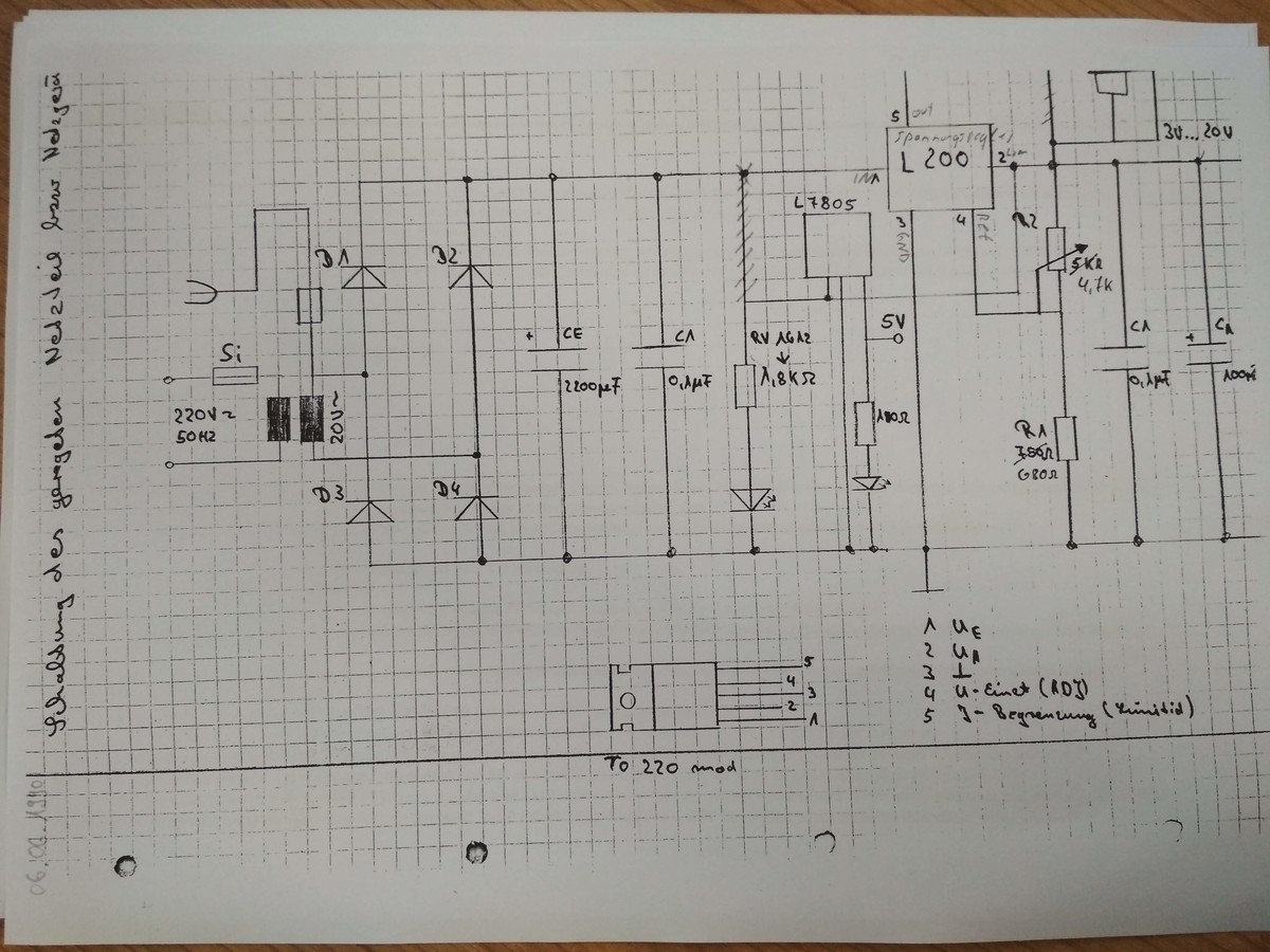

Ich habe einige Fotos angehängt. Ein Schalt,- und Lötplan habe ich im
Netzteil gefunden. Den Schaltplan habe ich ebenfalls abfotografiert.
Kann mir  bei dem Problem evtl. jemand Hilfestellung geben? Wo sollte
ich den Fehler suchen? Ist der Spannungsregler defekt? Scheint ja sehr
Heiß zu werden.
Danke schon mal im Vorraus.
Grüße
Thomas

Löte bitte mal den Anschluß von Pin1 am L200 ab,
setze dann eine korrekte sicherung ein,
schalte dann erst ein,
und messe die Spannung zw. Plus und Minus des 2200 uF Kondensators.
Dann berichte bitte hier, wie das Ergebnis ist.

Der kleine L200 kann nur 2A und ist damit potenziell in dieser Schaltung
immer gefährdet - hier nur geschützt durch die viel zu dünnen
Anschlussdrähtchen, die quer durchs Gerät gehen.
Da das ein m.E. sehr hübsches Gehäuse mit schönen Anzeigen ist und auch
ein netter Netztrafo, würde ich die Elektronik vermutlich durch was
besseres ersetzen.

Sinnvoll wäre vorher die beiden Elkos auf der Platine im spannunslosen
Zustand mit dem Ohmmeter auf Kurzschluß zu prüfen.
Meine Bestände dieser Philips Bauform habe ich entsorgt, weil die fast
alle Schrott waren.

Thomas A. schrieb:
> Ein Schalt,- und Lötplan habe ich im Netzteil
Der (nachträglich eingebaute/umgebaute) 7805 ist falsch.
Der L200 eigentlich richtig, nun vielleicht aber kaputt.
Wahrscheinlich hatte er Probleme mit der Überhitzing des 7805. Baue also
einen Widerstand davor. 18 Ohm/20 Watt ist ein dickes Ding, man kann
auch mehrere kleinere Widerstände in Reihe nutzen, z.B. 4 x 4.7 Ohm/5W.
Die werden bei voller Belastung (1A) des 7805 heiss.
Insgesamt sind die Leitungen zum L200 zu lang, das Netzteil könnte
schwingen, dann wird der L200 heiss obwohl man keinen Strom zieht.
Kürzere Leitungen sind wohl kaum möglich, aber 330nF
(keramik-Vielschicht) direkt vom Pin 1 nach 3 und 100nF von 5 nach 3
direkt am IC können helfen.
von Thomas S. (Gast)
Hallo Thomas A.
gib nicht voreilig auf. - Das wird schon.
Nachdem der L200 defekt ist - tauschen.
Die Elkos würde ich, nachdem diese vermutl. mehr als 25 Jahre am Buckel
haben und auch nur durch Lagerung gealtert sind allesamt tauschen.
Ist der 7805 nun mit verbaut, oder war der nur 'Test'? - der ist
gestrichelt eingezeichnet.
Als Sicherung kannst Du (nur zum Test) auch mal bis 4Amp hoch gehen.
L200 auslöten und testen. auch mal mehr als ne 1/2 Stunde, um zu sehen,
ob vor dem Regler alles okay ist.
Eigentlich sind L200 und 7805 überlastgeschützt, da reißt eher
mechanisch ein Bein ab.
Die beiden 0,1µF Kondensatoren gehören wirklich dicht an den L200, sonst
kann er hochfrequent schwingen, genauso am 7805. Der soll anscheinend
eine zweite feste Spannung von 5V liefern, ist also nicht falsch,
sondern eine Erweiterung der ursprünglichen Schaltung.

von Michael B. (laberkopp)
Schaltplanänderung vergessen, rot heisst entfernen
Der L7805 braucht am Ausgang noch einen 0,1 uF Kondi.

- Zur Info. Ja der Soll fest 5V ausgeben. Geht auch so direkt an die
eine Buchse. Steht ja auch dran. 5V und 3....20V.
Michael du hast ja einen Schaltplan überarbeitet eingestellt.
Meinst du wenn ich diesen so modifiziere und zusätzlich den von Thomas S
zuletzt erwähnten 0,1 uF Kondi am Ausgang vom 7805 anschließe funzt das
Teil?
Frage dazu. Was bewirkt die Entfernung de roten Linie? Bekommt er dann
die Eingangsspannung nicht mehr vom L200 sondern über den neuen
Widerstand direkt vom Trafo?
Was ist denn jetzt besser 18 Ohm/20 Watt oder 4 x 4.7 Ohm/5W.
Kam mir erst gerade ...
Die 20V als Eingangsspannung für den 7805 sind zuviel. Zumindest dann,
wenn Du den schon mit 0,5 Amp belastest. Hier müsste noch ein 7812 vor.
Und alle beide auf den Kühlkörper. Somit hättest Du auch noch
12V-Fest-Spg.

Andererseits ist es eben schade, den schönen 3A Netztrafo nicht zu
nutzen. Deswegen hatte ich oben Kits für 3A vorgeschlagen, die gut zum
Trafo und dem Rest passen.
Aber mit der derzeitigen Verdrahtung kann man nicht viel reissen. Viel
zu dünn und unsystematisch. Wenn überhaupt, müsste man den L200 besser
integrieren (auf z.B. der Platine) oder ihm wenigstens ein kleines
Platinchen verpassen, um Abblockung und richtige Verkabelung
anzuschliessen.

Du meinst den 7805. korrekt. Der sitzt mit Kühlkörper auf der Platine
von Soul E. (Gast)
Thomas S. schrieb:
> Und welcher sitzt da mit Kühlkörper auf der Platine?
Der 7805. Der hängt lustigerweise am Ausgang des L200, d.h. wenn Du die
5 V benutzen willst musst Du den Hauptregler auf 8 V oder höher stellen.
von Thomas S. (thschl)
das wird der Onkel extra gemacht haben, um die Verlustleistung zu
begrenzen, die über den kleinen Kühlkörper abgeführt werden muss
von hinz (Gast)
> Teil?
Im Prinzip ja.
Richtig.
4 x 4.7 ist einfacher beschaffbar.
Das Netzteil liefert dir die teuren Teile, Gehäuse, Trafo,
Anzeigeinstrumente, Kühlkörper.
Wenn du es reparierst, ist es durchaus brauchbar, und so eine Reparatur
kostet kaum was.
Wie früher üblich (und auch heute noch) ist das Netzteil aber
überoptimistisch ausgelegt.
Daher würde ich einige Korrekturen anbringen.
Der 24V/3A Trafo erlaubt nur 1.8A Dauerausgangsstrom. Er erzeugt je nach
Netzspannung nach dem Brückengleichrichter 30-35V. Wenn da nun 2200uF
als Siebelko folgen, entlädt der sich jeder 1/100 Sekunde um 8V, bleiben
nur 22-27V. Dann folgt der L200, der 2.5V für sich will, kommen nur
19.5V zuverlässig raus. Ich würde den Siebelko auf 4700uF erhöhen, so
kommt man schon unter ungünstigen Voraussetzungen bis 23.5V.
Der 5V Regler müsste von den 30-35V aber 25V bis 30V verblasen, kann er
nicht, schon gar nicht auf dem kleinen Kühlkörper. Statt dem
Vorwiderstand den ich vorgeschlagen habe hilft eine Schaltungsänderung,
da du einen 1x12V Trafo hast, trotzdem sollte der 7805 mit auf den
grossen Kühlkörper des L200. Die LEDs bleiben wie bisher.
                                                +--Poti--+
                                                |   4R7  |
                                                |    0.25Ohm/1W
   2 x 12V~                                 +----+       |
 o--+ +--+-----|>|--+-------+------------+--|L200|---+---+-- 2.8-24V
    S:S  |          |       |            |  +----+   |   |
    S:S  |  +--|>|--+ 4700uF/40V       330nF |  |   Poti |
    S:S  |  |               |  +----+    |   |  | 4k7|   |
    S:+--)--)-----------+---(--|7805|--+ +---+  +----+ 100nF
    S:S  |  |           |   |  +----+  |     |       |   |
    S:S  +--)--|<|--+ 4700uF|     |  100nF   |     470R  |
    S:S     |       |   |25V|     |    |     |       |   |
 o--+ +-----+--|<|--+---+---+-----+----+-----+-------+---+-- GND
Keine Ahnung was derzeit als Poti für den Strom verbaut ist, es sieht zu
klein aus, ein passendes (regeln ab 100mA) ist recht teuer
https://www.henri.de/bauelemente/bauelemente-passive/potis/6mm-drahtpotis/628/4-7ohm-poti-drahtpoti-4w-4r7-6mm-metallachse.html
Insgesamt ist der L200 schlecht geeignet für eine einstellbare
Strombegrenzung, am besten noch ein Stufenschalter der Festwiderstände
umschaltet, aber auch da müsste man einen mit make before break finden,
nicht ganz einfach.
Man kann auch 2 10000uF Elkos einsetzen
   2 x 12V~
 o--+ +--+-----|>|--+---+------
    S:S  |          |   |
    S:S  |  +--|>|--+ 10000uF
    S:S  |  |           |25V
    S:+--)--)-----------+------
    S:S  |  |           |
    S:S  +--)--|<|--+ 10000uF
    S:S     |       |   |25V
 o--+ +-----+--|<|--+---+------
Wenn du selber rechnen willst
http://www.dse-faq.elektronik-kompendium.de/dse-faq.htm#F.9
von Thomas A. (aggi123)
Moin,
Michael vielen Dank. Klasse wenn sich Fremde soviel Arbeit machen. Ich
werde das mal durchdenken und mir überlegen ob ich es so wie von dir
vorgeschlagen umbauen kann.
Was ist der Strombegrenzer? Vorne der Poti?
Das sieht aus wie das Teil
https://www.tme.eu/en/details/pot4w-5r/wire-single-turn-potentiometers/ab-elektronik/3104601340/
Beschriftung --> AB 5RCTS 1 88
Grüße
Andrew T. schrieb:
>> Heiß zu werden.
Die Spannung zwischen + und - ist 38,74V.
Sicherung bleibt ganz.
habe leider das Beinchen 1 am L200 abgerissen.
aber ich habe jetzt mal alle Teile bestellt wie von Michael B.
vorgesehen.
Ich bin mal gespannt ob es dann geht.
Elko 4700yf
Elko 0,1yf
L200 neu
L7805 neu
Widerstände 4,7 Ohm / 5W
Grüße
Das ist in Ordnung, es ist dasselbe das ich vorgecchlagen habe.
