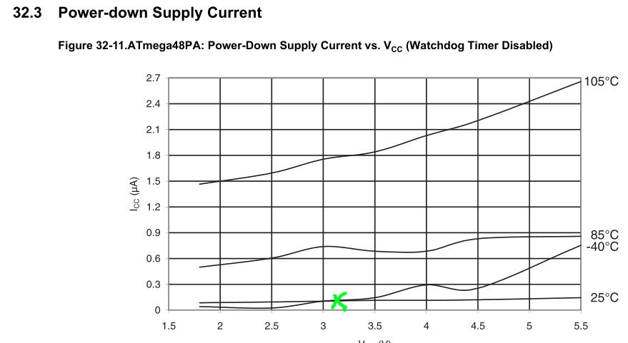

> Power-save-Modus - bislang hielt ich das für einen recht guten Wert.
Im Power Down gehts auch runter bis 0.15 uA. Der MSP430 ist natürlich
noch ne Ecke besser.

von c-hater (Gast)
M. K. schrieb:
> c-hater schrieb:
>> MSP430 als Stromsparwunder? Das ist seeehr lange her. Hält sich aber
>> hartnäckig.
> Sieht halt erstmal so aus wenn man einen ersten Blick ins DaBla wirft
> und sieht, dass das Teil nur 75nA im Sleep braucht bei 3V Vcc. Da kommt
> ein Atmega nicht hin ;)
Tatsächlich? Also ich sehe da ca. 100nA. Das ist zumindest sehr nahe
dran...

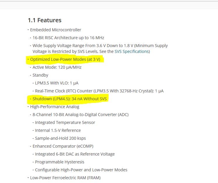

von M. K. (sylaina)
> dran...
Es kommt auf den genauen MSP430 an, schau mal der MSP430FR2000 geht
sogar auf 34 nA runter im Shutdown, vgl Anhang ;)
Da kommt ein Atmega nicht hin. Bei weitem nicht.
von Peter D. (peda)
In der Praxis macht das keinen Unterschied, ob der MC nun 34nA oder 1µA
verbraucht.
von M. K. (sylaina)
> verbraucht.
Ich denke, das kommt auf die Anwendung an aber ja, ich denke auch, dass
die Zahl der Anwendungen, wo man diesen Unterschied merkt, sehr
überschaubar ist ;)
