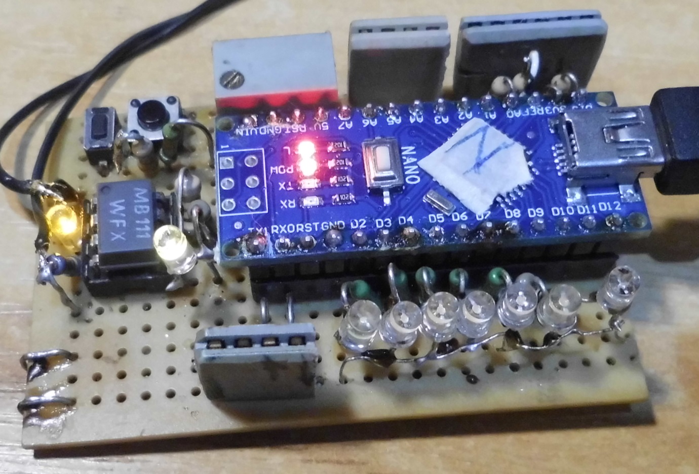

habe mich jetzt wieder mal mit einen DCC Monitor mit dem Nano
beschäftigt.
Funktioniert eigentlich alles wie es laut Programm sein soll.
Jetzt wollte ich einen Arduino DCC-Nano Monitor neu beschreiben,Fehler
beim Hochladen.
Das alte Programm läuft wie vorgesehen, in diesen habe ich aber sehr
viel schnelle seriell Ausgaben.
Jetzt muss ich sagen das ein Nano mit neuen Bootslader ist.
..und 100% weis ich auch nicht welche Version meines Programms ich
eingeladen habe.
Fest steht nur das dies mit dem NANO mit alten Bootslader nicht  bisher
passiert ist.
Der USB Chip ist auch in Ordnung, da ich beim Start mit dem Monitor eine
ADR eingeben kann.

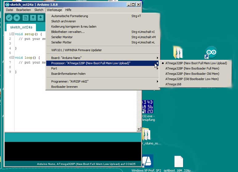

von Einer K. (Gast)
> passiert ist.
Fest steht, dass der Nano ein Submenü hat, namens "Prozessor", da kannst
du zwischen den beiden Bootloadern wechseln, und so ausprobieren,
welcher Bootloader sich auf deinem Nano befindet.
von Joachim B. (jar)
oder mehr Bootloader

von Al. K. (alterknacker)
> Aber dein Nano hat den neuen Bootloader, laut deiner Aussage.
> Und da ist das behoben.
Durch deine Aussage das es nicht möglich ist, habe ich nochmals die
Hardware
kontrolliert .
Im Programm konnte ich auch nicht mehr die ADR über den Monitor
eingeben.
Ist ja einfach,wenn die Software es nicht sein kann ,muss es die
Hardware sein.;-))
War jetzt schnell gefunden,Eine kleine Brücke in der Ausgabe Buchse(4P)
für Tx/RX.
Die Ports Tx/Rx habe ich über 150 Ohm an die Buchse gelegt.
Es hatte sich eine Widerstand von ca 300 Ohm zwischen TX und Rx ergeben.
Beim leichten biegen der Leiterplatte war die Brücke weg.
Wahrscheinlich hatte sich die Brücke später gebildet, denn das Teil ging
ja
schon einige Zeit.
