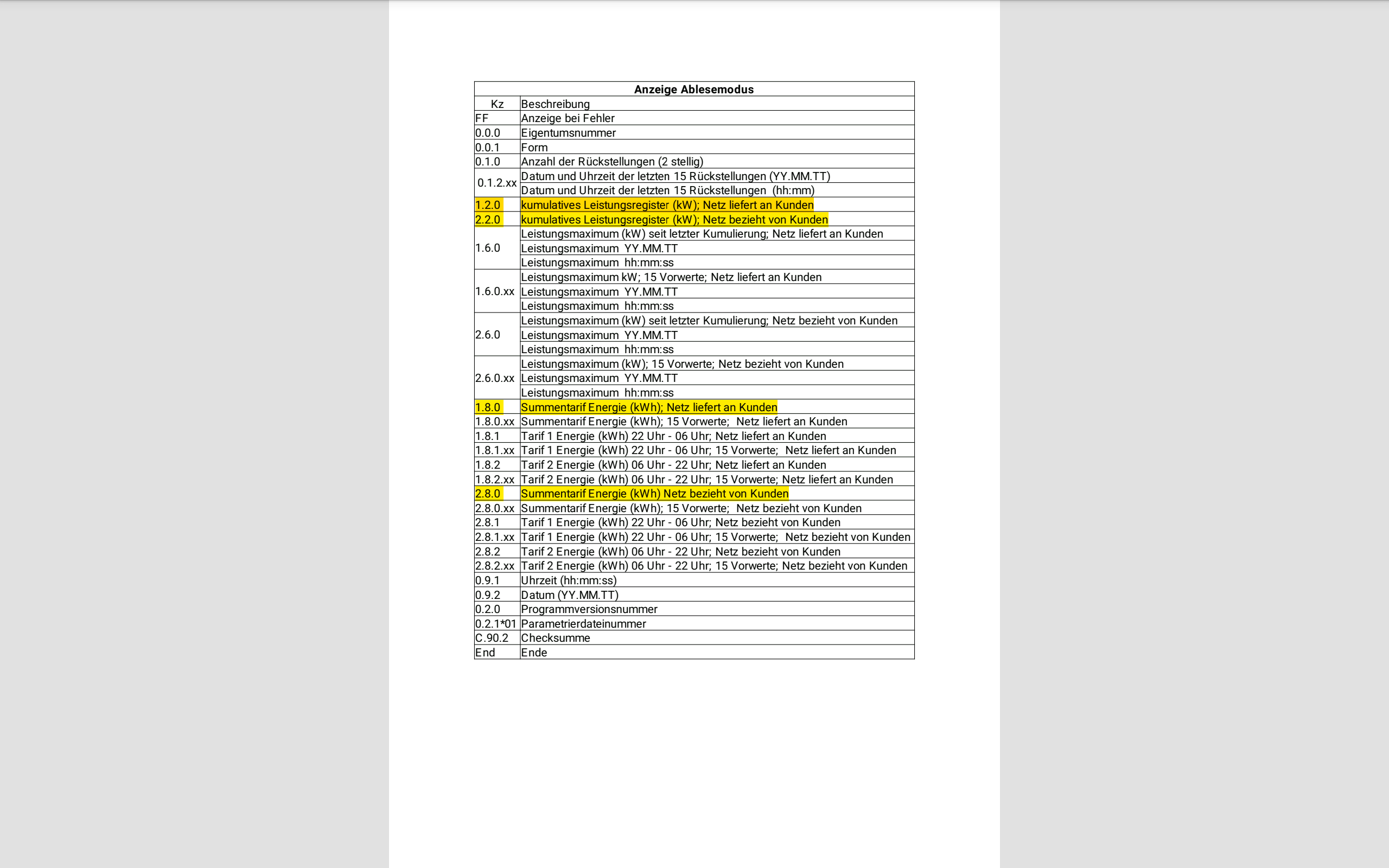

Gast #6015859
Es wird immer die Summe auf allen 3 Phasen abgerechnet.
Wichtig sind die Messwerte 1.8.0 und 2.8.0
1.8.0 ist der vom Netz bezogene Strom (Energie)
2.8.0 ist der ins Netz gelieferte Strom (Energie)
Bei Rücklaufsperre wird der Wert 2.8.0, da kein Liefervertrag,
ignoriert.
Wird gleich viel Strom bezogen wie geliefert, egal auf welcher Phase,
ändern sich die beiden Werte nicht. Wobei streng genommen nicht nur der
Strom sondern das Produkt aus Strom und Spannung gemessen wird.
