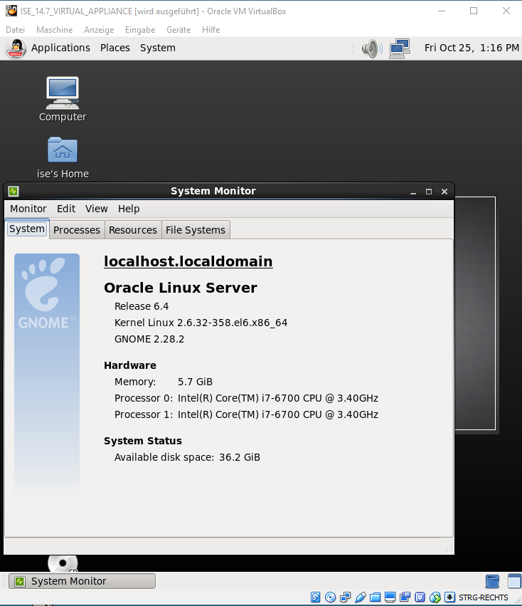

OP
Die Oracle VM Virtual-Box"-Installation mit einem Win10-Host läuft
soweit. Sie hat nur den Nachteil, dass ich keine weitere Software
installieren kann.
Der Befehl "Sudo apt-get" ist nicht vorhanden. In meinem letzten Beitrag
habe ich ein Bild mit Systeminfos abgebildet.
Was kann ich machen damit ich die Möglichkeit habe weitere Software zu
installieren?
Ich habe mit ein Experimentierboard mit einem Lehrbuch gekauft. Um alles
nachvollziehen zu könnne muss eine zusätzliche Software installiert
werden.
https://www.oreilly.com/library/view/learning-fpgas/9781491965481/
https://alchitry.com/products/mojo-v3
Hier die Software die noch installiert werden soll:
https://alchitry.com/pages/alchitry-labs
Oracle Linux (da muss man schon ein wenig mit den Zähnen knirschen,
diese zwei Worte als eins zu akzeptieren) basiert auf Red Hat.
Dementsprechend gibt's (logischerweise) auch kein Debian
Package-Management.
Red Hat verwendet yum bzw. rpm.
