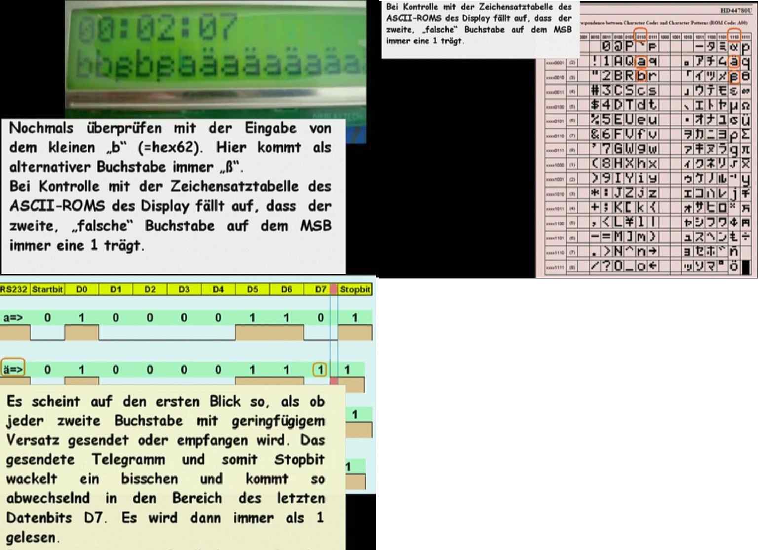

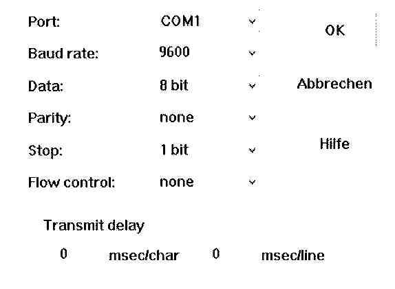

von Karl B. (gustav)
Matthias W. schrieb:
> korrekt von hterm
hterm "Hyperterminal" am PC?
Probier mal Teraterm oder anderes alternatives PC-Terminal.
ciao
gustav

von Matthias W. (matt007)
ich habe das zip von Tera Term ausgepackt, TERATERM.INI editiert wie in
README-archive.txt angeraten und ein Fenster gestartet. Das Verbinden
klappt, nur leider sieht die Ausgabe ähnlich dem obigen Problem aus:
‚)Rb•ÍÑ•2I5ÿ…FRAM sequentiell schreiben
teste FRAM
                                                                            teste
FRAM
nach Rb zeigt TeraTerm chinesische/japanische Zeichen die hier nicht
korrekt dargestellt werden.
so einfach verschwindet das Problem nicht.

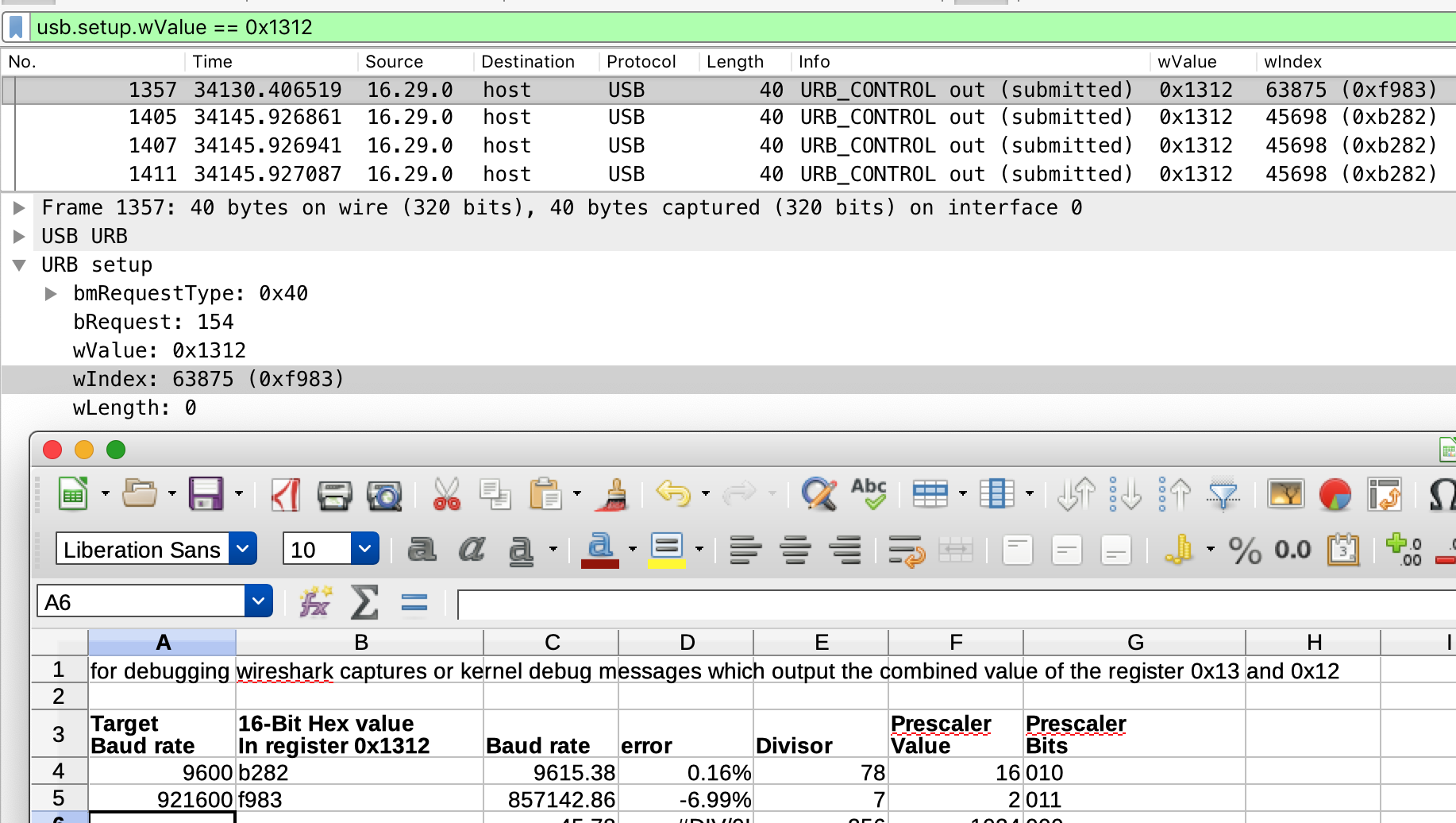

Zur Info: Der CH340 Chip unterstützt folgene Baudraten:
50, 75, 100, 110, 134.5, 150, 300, 600, 900, 1200, 1800, 2400, 3600,
4800, 9600, 14400, 19200, 28800, 33600, 38400, 56000, 57600, 76800,
115200, 128000, 153600, 230400, 460800, 921600, 1500000, 2000000.
250000 und 256000 sind leider nicht dabei.

hier noch ein paar Bildchen.
Kommt also darauf an, ob es "systematische" Fehler sind, keine total
zufälligen.
Teraterm hat noch eine bessere Abtastung, es wird nicht direkt
auf der Flanke, sondern etwas danach übernommen.
Das war bei mir damals die Lösung.
Und der durch Jitter produzierte Versatz verschwand.
Und das schon bei 8N1 9k6.
Wie stark muss das erst bei höherer Baudrate sein.
Schaut doch erst einmal, bis zu welcher Baudrate die Anwendung
garantiert ist.
ciao
gustav
Karl, ich kann Dir nicht folgen. Nach meinem Kenntnisstand geht es hier
um eine serielle UART Übertragung, die der PC mit Hilfe eines UART
Adapters empfängt. Es scheint, dass der TO mindestens zwei
unterschiedliche versucht hat.
Inwiefern hat die PC Software Einfluss auf die "Abtastung"?
Danke Gustav.
ok.

Stefanus F. schrieb:
> Das bezweifle ich. Wenn schon, dann müsste das der USB-UART Adapter tun.
also, Teraterm ist bestimmt besser als das
Terminalprogramm von "Basic"
100 "Open com 1 for output A$1 /D /S"
also, das produzierte I/O-Error
en mass.
Bin der Meinung, dass auch das Terminalprogramm was damit zu tun hat.
OK.
Bei Transmit kann man noch Delay einstellen, bei Receive entgegen
irriger Annahme von mir leider nicht.
Also ist das schon mal keine Lösung hier.
Wo kann man jetzt suchen, nachdem diese Möglichkeit ausgeschlossen
werden kann?
ciao

Der CH340 Chip selbst unterstützt sehr viel mehr als die aufgelisteten
Baudraten.
Der Treiber unterstützt ggf. nicht alle Baudraten oder unter Umständen
mit einer großen Abweichung, da die verwendete Formel unpräzise ist.
Natürlich muss auch die Applikation die Baudrate unterstützen.
Um herauszufinden welche Baudrate der Treiber tatsächlich verwendet kann
man mit aktuellen Wireshark Versionen den USB Verkehr mitschneiden und
nachrechnen, siehe ScreenShot.
Das Libreoffice Spreadsheet zum Berechnen der tatsächlichen Baudrate aus
dem Wert von "wIndex" bei den Requests mit "wValue=0x1312" (siehe
Filterzeile in Wireshark) findet ihr hier auf Seite "Register to baud":
https://github.com/nospam2000/ch341-baudrate-calculation/blob/master/docs/ch341_baudrate_error_calculation.ods?raw=true
In Spalte "16-Bit Hex value" gibt man den Wert ein (hier: "f983") und
kann in Spalte "Real Baud rate" die tatsächliche Baudrate ablesen. Wenn
man in Spalte "Target Baud rate" die eigentlich gewünschte Baudrate
einträgt kann in Spalte "error" noch ablesen wie groß der relative
Fehler ist.
In manchen Fällen kann es helfen, wenn man eine etwas niedrigere oder
höhere Baudrate im Terminalprogramm einstellt, als man eigentlich
benötigt. Bei Mac OSX geht dies leider nicht, dort wird dann der
Ersatzwert 9600 Baud verwendet.
