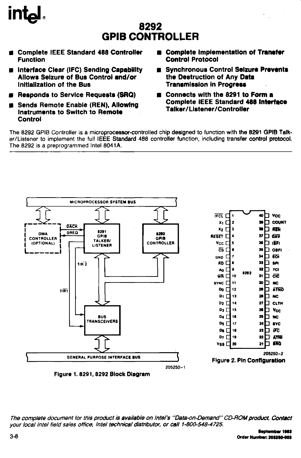

ich habe hier eine GPIB-Karte von Scientific Solutions Inc. vom Typ
IEEE-488-CL (Bild:
https://labmaster.com/products/product_by_picture/html/images/488cls_3.jpg).
Darauf wurden als Controller folgende ICs verwendet: Intel P8292 und
Intel P8291A
Es soll eine Software namens "ROUTE488" geben, die ich allerdings
nirgends finden kann. Hersteller ist bereits kontaktiert - aber hier
herrscht Funkstille..
Ich bräuchte Treiber für DOS6.22 und ein Beispiel zur Ansteuerung
(QBasic, Pascal, C, ..)
Kann mir einer von euch weiterhelfen? :-)

Der Witz ist: unter DOS braucht man überhaupt keine Treiber. Die
Anwendung kann kann ganz direkt mit der Hardware reden.
Allerdings: ohne eine Hardwaredoku der Karte ist da nichts zu wollen.
Der erste Schritt, um die Karte nutzbar zu machen, wäre also die
Beschaffung dieser Doku oder reverse engineering der Hardware.
Ob letzteres mit überschaubarem Aufwand möglich ist, hängt vor allem
davon ab, was außer den großen Brummern verbaut ist. Sobald da
irgendwelche ASICs dabei sind, steigt der Aufwand ganz rasant an. Ist
hingegen alles Standardlogik, ist die Sache machbar. So groß ist die
Platine nicht. Sieht auch nicht aus, als hätte sie mehr als zwei Layer.

Es kann ja nicht überall ein uPD7210 drauf sein. Der TMS9914A war auch
noch recht gebräuchlich. P8292 schon weniger, und MC68488 dann richtig
selten.
Der Intel-Chipsatz ist was für Leute, die genau diesen brauchen. Z.B.
weil die originale Kalibriersoftware für irgend ein teureres Messgerät
unter DOS genau darauf läuft. Um möglichst universell GPIB zu haben
würde ich mir eine Karte mit NEC-Chipsatz besorgen. CEC PC-488 oder
sowas.
