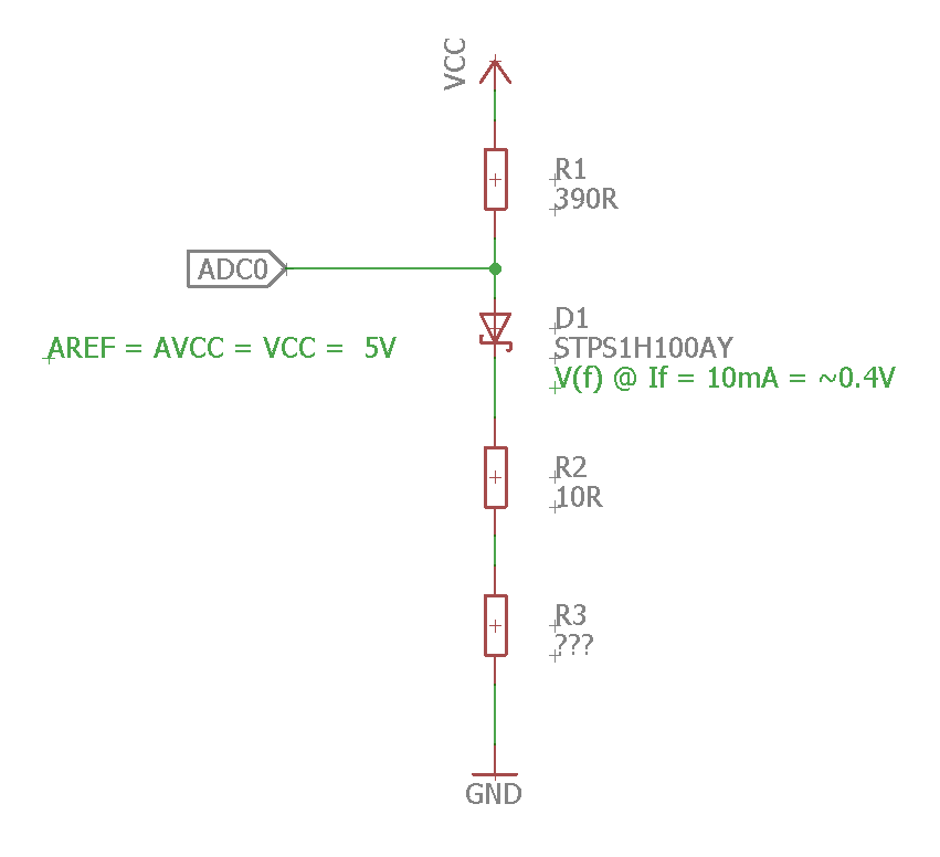

Guten Abend zusammen,
ich würde gerne eine bestehende Schaltung mit einer Überwachungsfunktion
erweitern. Dazu muss ich den aktuellen Wert von R3 ermitteln um zu
erkennen, ob er zwischen 0 und ca. 30 Ohm liegt... Was darüber liegt,
ist für die Überwachung im Grunde nicht interessant.
Aber wie komme ich von dem Wert, den der 10Bit ADC misst, auf den
Widerstand R3?
Die Beispiele, die ich gefunden habe, passen irgendwie nicht.
An dem Spannungsteiler selber, den Werten und der Diode, kann ich leider
nichts ändern... nur den ADC andocken.
Weiß jemand, wie das gehen könnte?
Dankeschön, Sebastian

Sebastian Frank schrieb:
> ... muss ich den aktuellen Wert von R3 ermitteln um zu
> Widerstand R3?
Die Anordnung der drei Bauteile D1, R2 und R3 ist für die Messung egal.
Wenn du die Diode nach unten verschiebst, dann bilden R1 und (R2+R3)
einen Spannungsteiler, dessen Fußpunkt auf ~ 0.4V liegt. Am ADC mißt du
damit
Ux = 0.4V + (Vcc - 0.4V)·(R2+R3)÷(R1+R2*R3)
umstellen nach R3 darfst du selber. Da du nur einen Schwellwert von 30Ω
detektieren willst, kommst du einfacher, wenn du einmal R1, R2 und
R3=30Ω einsetzt und Ux ausrechnest. Dann nochmal für R3=0. Und schon
hast du die Grenzwerte, zwischen denen Ux erlaubterweise liegen darf.
Tip: die Flußspannung der Diode schwankt mit dem Exemplar und der
Temperatur. Sonderlich genau wird das ganze nicht werden.
5V minus ADC-Spannung = Differenz
Differenz geteilt duech 390ohm = Strom X
Zweiten ADC-Kanal zwischen R2 und R3 anschließen und UR3 durch Strom x
teilen und du hast deinen Widerstand.
Rechnen?
angenommen 5V, dann:
5V/400ohm = ca. 12.5mA, also passt das mit 0.4V für die Diode
dann teilen sich 4.6V auf alle Widerstände:
Wert am ADC = (R2 + R3) / (R1 + R2 + R3) * 4.6V + 0.4V
= 0.52V für R3 = 0
= 0.83V für R3 = 30
Auflösen nach R3 kann man das bestimmt, aber darauf hab ich nun wirklich
keine Lust.
Als Aref würd ich die internen 1.1V wählen , dann wirds genauer.

Guten Morgen zusammen,
boar Danke Leute! Da wäre ich im Leben nicht drauf gekommen.
Der Vollständigkeit halber die umgestellte Formel:
Ux = zuvor gemessene Spannung am ADC
V(f)Diode = 0.4
AVCC = 5.0
R3 = (V(f)Diode * R1 - AVCC * R2 + Ux * R1 + Ux * R2) / (AVCC  - Ux)
Vielen Dank und einen schönen Tag!
