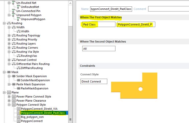

Wenn ich in Altium (CircuitStudio) ein Polygon auf meinen Pads direkt
angebunden haben möchte, gehe ich derzeit über eine definierte
Pad-Klasse, welche im DRC als "Direct connect" definiert wurde.
Das funktioniert auch soweit - Ist aber echt zeitaufwendig für jedes Pad
eines Polygons zu definieren.
Jetzt kam mir die Idee "Es gibt ja auch Netzklassen" ;)
Ich dachte ich könnte nun einfach sagen: Das Netz mit dem Namen xy kommt
in die eigens benamte Netzklasse. Dann mache ich eine neue Rule im DRC
mit DirectConnect dieser einen Netzklasse. Das würde dann für alle
angrenzenden Pads des Polygons gelten...
Leider funktioniert es einfach nicht - er schliesst nichts direkt an als
ob ich gar nichts definiert hätte.
Weiß jemand warum das nicht funktionieren kann?

OP #6014864
Hi Mike.
Ja, so mache ich die Sache auch.

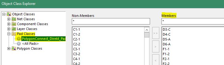

Direktes anbinden ist ja grundsätzlich kein Problem, aber ich muß als
Member in der Pad-Klasse immer alle Pads händisch einfügen.
Es wäre eben einiges einfacher wenn ich statt der Pads, das Netz als
Direkt angebunden sagen könnte.
Bilder anbei wie ich es derzeit nutze.
Grüße, Björn

Wieso stellst du unter "Where the first object matches" dies nicht auf
All?
Oder möchtest du Pads einmal direkt und andere mit Wärmefalle anbinden ?
Dies würde mit 2 Regeln für "Polygon Connect Style" möglich sein.
Die Regel mit der höheren Priorität nur für Wärmefalle und über
Pad-Classes. Die andere mit All-All für Direkt.
mfg
Mike

OP #6016025
Wühlhase schrieb:
> Das würde mit dem Altium Designer sehr einfach gehen, dort würdest du
> eine Query schreiben (im Prinzip ein logischer Ausdruck wie
> 'HasNet("Netname") OR HasNet("AnotherNetname")'.
Ah, das ist natürlich ne praktische Sache :)
Aber wie Du schon sagtest in CS nicht möglich.
Genau, verschiedene Pads sollten direkt angebunden werden.
Ich wollte jedoch versuchen das über die Netzklasse zu machen, dann eben
alle Pads in dem jeweiligen Polygon direkt angebunden. Das würde einiges
an Zeit sparen wie einzeln die Pads definieren.
