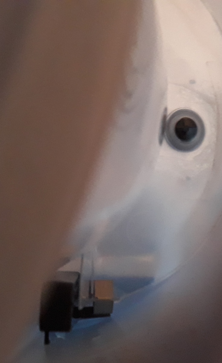

#6019184
Anbei ein Foto vom Wasserstands Sensor. Wie funktioniert der? Der Kaffee ist nicht fertig schrieb: > Wie funktioniert der? Wenn er bei deiner kaputt ist, funktioniert er: nicht. Der Kaffee ist nicht fertig schrieb: > Anbei ein Foto vom Wasserstands Sensor. Wie funktioniert der? Magnetisch....sozusagen magisch;-)

#6019200
Der Schwimmer ist definitiv defekt. Wie bekomme ich den ausgebaut ohne was kaputt zu machen? Der Kaffee ist nicht fertig schrieb: > Der Schwimmer ist definitiv defekt. Wie bekomme ich den ausgebaut > ohne was kaputt zu machen? Was soll an dem kaputt gehen? Der kann höchstens festklemmen. Ansonsten...neuer Wassertank.
#6019205
Der Kaffee ist nicht fertig schrieb: > Der Schwimmer ist definitiv defekt. Wie bekomme ich den ausgebaut > ohne > was kaputt zu machen? https://www.youtube.com/watch?v=YzO4C8KZpiQ hinz schrieb: > Der Kaffee ist nicht fertig schrieb: >> Der Schwimmer ist definitiv defekt. Wie bekomme ich den ausgebaut >> ohne >> was kaputt zu machen? > > Youtube-Video "? Senseo Wassersensor defekt ? Reparatur des > Schwimmers" ..oder so;-)

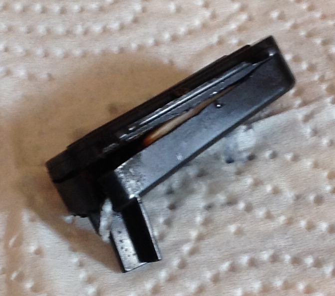

#6019245
So, ich habe den Schwimmer ausgebaut und festgestellt das das Kunststoff Gehäuse undicht geworden ist und das eindringende Wasser den Magneten so angegriffen so das das gesinterte Material so aufgequollen ist und das Gehäuse gesprengt hat. Der Kaffee ist nicht fertig schrieb: > So, ich habe den Schwimmer ausgebaut und festgestellt das das > Kunststoff > Gehäuse undicht geworden ist und das eindringende Wasser den Magneten so > angegriffen so das das gesinterte Material so aufgequollen ist und das > Gehäuse gesprengt hat. Jörg R. schrieb: > ...neuer Wassertank.

Der Kaffee is nicht fertig schrieb: > Jörg R. schrieb: >> Der Kaffee ist nicht fertig schrieb: >>> So, ich habe den Schwimmer ausgebaut und festgestellt das das >>> Kunststoff >>> Gehäuse undicht geworden ist und das eindringende Wasser den Magneten so >>> angegriffen so das das gesinterte Material so aufgequollen ist und das >>> Gehäuse gesprengt hat. >> >> Jörg R. schrieb: >>> ...neuer Wassertank. > > Nein das ist ein Totalschaden bei dem Alter der Maschine. Bei meiner Maschine hat sich der Magnet ebenso aufgelöst und ist sicherlich zum Teil in das Kaffeewasser übergegangen. Irgendwie unappetitlich daran zu denken. Ist aber noch kein Totalschaden. Ich habe einen dünnen Neodymmagnet 6x1mm mit Tesafilm an die richtige Stelle auf den Tank geklebt, und die Maschine läuft so schon über 2 Jahre lang. Die Tankerkennung funktioniert damit, aber nicht mehr die Überwachung des Wasserstands, den muss man nun selbst im Blick behalten.
#6019525
Vanadium schrieb: > Ist aber noch kein Totalschaden. Ich habe einen dünnen Neodymmagnet > 6x1mm mit Tesafilm an die richtige Stelle auf den Tank geklebt, und die Der Magnet ist natürlich außen aufgeklebt, damit der nicht korrodieren kann.
