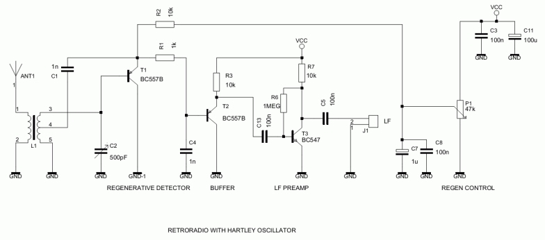

Das Audion:
Siehe Bild http://www.elektronik-labor.de/Lernpakete/0712Hartley.jpg
Wenn ich Anhand des Schaltplan Beispiels hier es verstehen würde wäre
mir sehr geholfen umd darauf weiter aufzubauen.
Danke für Hilfe!

#6015747
im Prinzip werden in der Elektronik immer Funktionsbausteine aneinander
gereiht, die man im Einzelnen und am besten detailreich bereits kennt.
Ich glaube, Du hast noch nicht viele Transistorschaltungen aufgebaut und
untersucht. Heutzutage ist die Anschaffung eines gebrauchten
Oszilloskops in der Größenordnung einer Tankfüllung fürs Auto.
Da im Bild bildet der erste Transistor einen harmonischen Oszillator,
der direkt an die Antenne angebunden ist. Somit bilden sich
Mischprodukte an seiner gekrümmten Kennlinie. Sein Arbeitspunkt ist
mittels Poti einstellbar. Ab dem 1nF Kondensator bleibt nur noch NF
übrig, die in den beiden nachfolgenden Transistoren verstärkt wird, bis
ein Kopfhörer das wiedergeben kann. Die Basis von T2 hat höheres
Potential als der Emitter des T1. T3 wird über den 1M Widerstand so weit
aufgesteuert, daß sich an seinem Ausgang etwa die halbe Betriebsspannung
einstellt. Er ist über den 1M gegengekoppelt. Durch Variation der
Widerstandswerte kann man sicherlich noch optimieren. Über die
Empfangsqualität entscheiden aber letztendlich Antenne und Spule.

Wenn du die von dir gezeigte Schaltung wirklich aufbauen
willst, bau sie rückwärtz auf, also zuerst C13 R7 R6 T3 C5
und den Kopfhörer. Ist eine NF-Verstärkerstufe. Der
Kopfhörer muß aber hochohmig sein, so 2kOhm  bis 4kOhm.
Leider bekommt man sowas heutzutage nicht mehr, höchsten
mit gut Glück auf ein Flohmarkt. Wenn diese Stufe geprüft
ist und funktioniert kannst du weiter machen.
Die heutigen Kopfhörer sind meistens 2 * 32 Ohm.
Es gibt bessere Schaltungen und Bausätze für Anfänger
die zuverlässlich funktionieren.
Siehe hier:
https://www.box73.de/product_info.php?products_id=3309
Dieser Empfänger funktioniert auch mit niederohmige
Kopfhörer.
Ja mit dem Oszilloskop untersucht doch schon, nur hatte mir das nicht
weiter im Bezug auf die Idee der einzelnen Werte der Bauelemente an den
sich jeweils auch mir nicht immer erklärlichen Stellen im Bauplan
geholfen, denn warum hat Beispielsweise die Kondensatoren in einer
Audionschaltung vor der Masse den Sinn eines Wertes mit 1nF oder 22pF
oder 2,2uF und nicht eben 10nF oder 100pF oder 1uF stattdessen oder wie
man daraus etwas verstehen soll welchen Zweck es da gibt, bei einer
Oszilatorschaltung wie jetzt hier oben die, bei C7 und C8 einen Elko und
daneben noch ein normalen Kondensator, denke mal Keramikkondensator
nehmen, und sowas eben. Bei einen Arbeitspunkt eines Transistors
verstehe ich die Werte der Widerstände aber mehr auch wieder nicht was
gegen Masse der Kondensator und dessen Wert betrifft. Solche Beispiele
meine ich mit dem eigentlichen um was es mir geht.
Bis auf das mit der gekrümmten Kennlinie, kann ich sogar folgen und
verstehe es soweit.
Warum und ab welchen, meinst Du den C1, falls ja ist das wieder
einerseits die frage warum 1nF dort vom Wert der richtige ist und
andererseitz läuft doch die HF weiter durch den ersten Transistor durch
und wird wieder Rückgekoppelt oder?
Ab jetzt wird es mir zu hoch, weil ich den Zusammenhang hier aber
Verstehen möchte ist es quasi genau das worauf ich die Frage stellen
muss, was passiert dann durch das höhere Potential, heisst das dort
quasi nichts mehr zurückfließen kann und ist schon da nur noch in
Richtung zum Kopfhörerausgang weiter verläuft weil damit quasi das
Rücksprünge verhindert wird durch das höhere Potential kann man das so
sagen was wäre denn noch mit T3 warum wird er aus dem auf gesteuert gibt
es da noch mal einen Zusammenhang zwischen dem ersten und dem 3 oder ist
quasi nur der zweite und dritte ein System sich was vom ersten
abgetrennt ist?
Viele Grüße

Ok dann fange ich gleich damit an! Ich wollte sowieso ein Audion bauen,
was ich aber gerne möchte ist eine NF-Verstärker Stufe aus Transistoren
statt IC zu bauen. Daher interessiert mich schon auch das ursprünglich
Gefragte meines Thread weil ich da gerne aus einzellnen Schaltungen eine
machen möchte wie man das Verbindet und die Stufen so verbindet das es
funktioniert, daher muss ich ja die richitge Werte und die Verbindung
der richitgen Schaltwege verstehen um sagen wir an der Stelle nach dem
Oszillator bei einen einfachen Detektor Empfänger die Anbindung der
NF-Transistorverstärker Stufe richtig zu bauen.
Gibt es da keine Logik?

Ich bin ja froh über soviel Antworten, aber die Grundlagen der
Elektronik lernen soll mir das beantworten? Das mache ich seit 3Jahren
und weiss dennoch nicht wie so an manchen Wert und Platz ein Bauteil xy
ist..
 Es geht mir doch speziel um etwas bestimmtes und das wäre eben den
Zusammenhang der Bauteile und der Werte, eben auf diese Schaltung oben
gesehn hatte ich doch speziell etwas gefragt,  würde mir doch schon
helfen, denn mir geht es doch genau nur darum.
Ich weiss sehr wohl wie man ein Arbeitspunkt berechnet und auch LC
Kreise, aber das ist nicht meine Frage sondern das darum herum, und das
Verbinden von Schaltungen und wiegesagt meist die Werte der
Kondensatoren die gegen Masse geschaltet sind, und warum dessen Werte
sich berechnen odr sich der Zweck erklärt auf das Gesamte.
Ich glaube ich bin auch in der Art es zu Beschreiben möglichst genau
gewesen, bei meinen Antworten steht es doch auch.
Bitte nur darauf Antworten und keine Tipps zu Leute suchen, das hab ich
schon längst gemacht..wie gesagt ohne erfolg, und weil ich nun alles
bisherige nicht zur Antwort gefunden habe frag ich hier, wenn es da noch
ein spezielle darauf bezogene Antwort gäbe wäre schon weiter, das wäre
meine Bitte.
Falls ich nochmal eine andere Schaltung mit Beschreibung der Frage
posten soll würde ich das auch versuchen.
