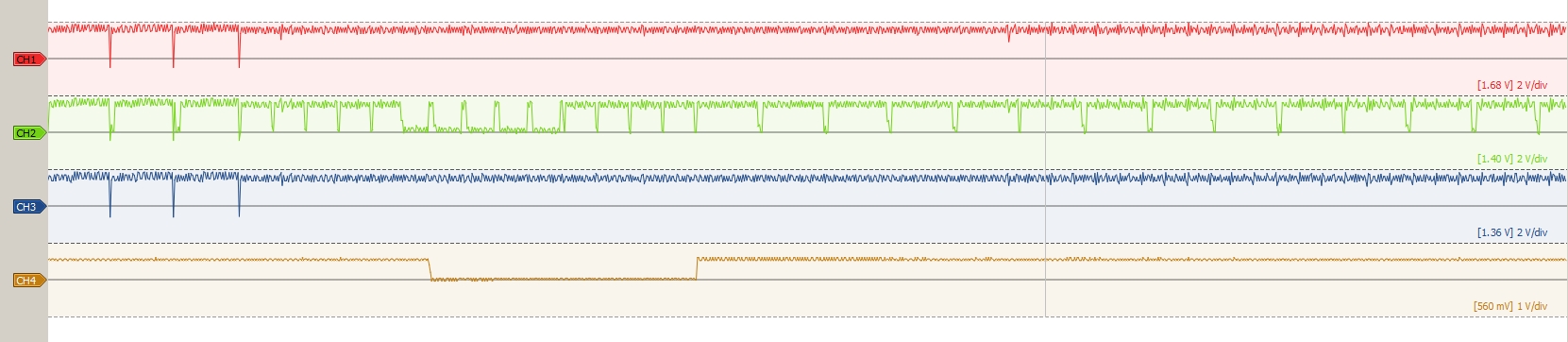

ich knoble da seit Tagen an einem Problem mit einem Video-Signal und
komme nicht weiter. Ich bin aber ganz sicher, dass hier Leute sind die
sich mit dem Thema besser auskennen als ich.
Das Interface hat einen HD15 Connector, ist aber kein VGA, da es nur
drei Signalleitungen hat, die allerdings auf Pin 1-3 wie bei einer VGA
liegen.
Auf Grün liegt offensichtlich der Sync, den habe ich versuchsweise mit
einem LM1881 abgetrennt und den V-Sync im Bild auf Kanal 4 gelegt.
Zeilenfrequenz ist laut Oszi 19,7835kHz.
Es gibt ein paar Merkwürdigkeiten, die sicherlich einem recht alten und
diskreten Aufbau des Gerätes (Röntgenscanner)geschuldet sind, aber
zuverlässig verhindern, dass ein gängiger LCD-Monitor ein Bild anzeigt.
Was ich mir nicht erklären kann und nirgens finden konnte:
- Am Ende der Zeile haben offensichtlich R,G und B einen H-Sync
überlagert.  Welchen Sinn kann das haben?
- Vor dem V-Sync (der möglicherweise zeitlich nicht genau liegt weil der
LM1881 die Signale falsch interpretiert) sieht man eine höhere
Zeilenfrequenz mit 25ms Periode und 125ms Dauer, die dann während des
V-Sync auch noch invertiert ist.
Weiß jemad was das für ein Videosignal sein könnte und wie es in eines
gewandelt werden kann, das auf gängiger Technik dargestellt werden kann?
Vielen Dank für jeden Tip!
Uli

Das ist schlicht die ungewöhnliche Zeilenfrequenz und die Tatsache, das
VGA-Monitore halt normalerweise kein SyncOnGreen erwarten.
Sehr wahrscheinlich: keinen. Ein Artefakt. Wenn man genau hinschaut und
mit Green vergleicht, sieht man auch den Unterschied zu einem
tatsächlichen VSync. Der ist deutlich breiter.
Es handelt sich um ein Interlace-Signal. Das Gewurschtel rund um den
HSync dient dazu, dass der Monitor sich besser auf den Versatz zwischen
den Fields synchronisieren kann.
Insgesamt sieht das also so aus, wie ein ganz normales
Interlaced-Videosignal, bloß halt mit ungewöhnlicher Zeilenfrequenz. Zu
hoch für PAL/NTSC, zu niedrig für VGA.
Ein sog. "Multisync"-Monitor sollte das Signal OOB darstellen können.
Ein alter CRT-Videomonitor könnte auch funktionieren, ggf. nach leichter
Anpassung der Schaltung des Monitors.
Eine Umsetzung auf VGA wäre sehr aufwendig. Fertiglösungen kannst du
wegen der unwöhnlichen Zeilenfrequenz nicht verwenden. Bliebe nur
Eigenbau und der ist sehr aufwendig, weil du ein komplette Vollbild
buffern müsstest. Sprich: du brauchst einen großen und schnellen
Speicher und je drei schnelle AD- und DA-Wandler. Und natürlich eine
Ablaufsteuerung mit PLL. Das ist nix, was man mal eben an einem
Wochenende zusammenlötet...
