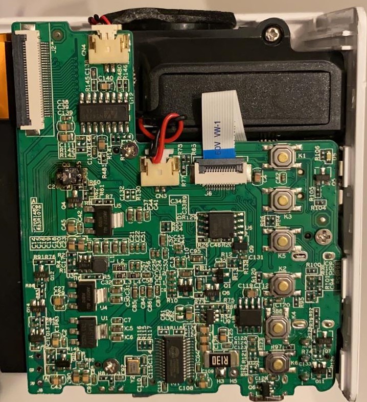

Hallo Zusammen,
ich habe hier einen defekten Mini-LED-Projektor, bei dem offensichtlich
ein Kondensator das Zeitliche gesegnet hat.
Da ich einen Schaltplan im Internet nicht finden kann, frage ich Euch:
Vielleicht kann jemand mit seiner Expertise mir helfen dem Projektor ein
zweites Leben einzuhauchen ;-)
Also für Tipps, welchen Kondensator ich da einlöten sollte, wäre ich
dankbar.
Vielleicht hat auch jemand einen Tipp, wo ich ggf. den Schaltplan finden
könnte.
Den Projektor nur wegen des Kondensators wegzuschmeißen wäre schade.
Simon
Gast #6015698
Erstmal Ordentlich sauber machen mit Isopropanol, sieht etwas nach nen
Tantal zum Puffern aus, würde mal schauen ob der Projektor nach dem
auslöten wieder läuft, da hängt ne menge Kapazität an der Leiterbahn,
würde auf irgend was um 22-100µ tippen.

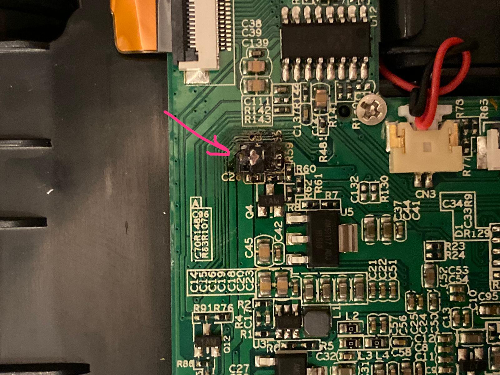

(Firma: Funkenflug Industries) #6015709
Ich würde auch sagen da ist mehr abgefackelt als ein Kondensator...
Wenns der Transistor Q3 war, bleibt zu klären wieso der hochgegangen
ist.
Was kostet das Gerät in funktionsfähigem Zustand? LED-Beamer sind wegen
ihrer Lichtleistung noch lange nicht da, wo Geräte mit HMI-Brenner sind.
Gast #6015712
Hm. Ich meine da auch sowas zu sehen, was ein "Q3" sein könnte.
Gründlich reinigen damit man die Bauteilbezeichnungen sehen kann und die
Anzahl der Anschlüsse, wäre meiner Meinung nach, anzuraten. Sieht nach
einem drei- oder vierpoligen Teil aus. Falls das stimmt, und Q3 auch
richtig ist, wohl ein Halbleiter.
Dem armen Ding scheint aber auch ein hefter Zusammenstoss mit Elektronen
passiert zu sein. Das ist ja schon sozusagen "zerblasen". Meine Güte.
Na, drücken wir die Daumen.
(Firma: Funkenflug Industries) #6015716
Naja solche SMD-Transistoren leuchten gerne mal für ein paar Sekunden
deutlich sichtbar auf bis sie sich dann endlich zum offenen Stromkreis
bewegen lassen. Ihre TO-92 Äquivalente tun das zwar auch, aber richten
dabei nicht solchen Schaden an der Platine an.
Gast #6015864
Sieht so aus, als ob es die Eingangsbeschaltung des Netzteiles* ist. Ich
würde mal vermuten, dass da mal eine zu hohe Spannung anlag und deshalb
der Q3 abgetaucht ist. Wenn du in der Lage bist, den Schaltplan nur in
diesem Bereich ungefähr nachzubilden, könnte man vermutlich Q3
bestimmen.

Gast #6015875
Hallo! wow, ihr seid schnell!
> ist.
> bestimmen.
Habe heute erfahren, dass ein falsches Netzteil/Kabel (-->Verpolung)
angeschlossen wurde. Näheres erfahre ich vom Freund später.
Nachbildung wird folgen.
Hardy F. schrieb:
> Da steht was von Q3 ....
Ja, hast natürlich recht und ich habe das gestern leider übersehen.
Soll um die 80€ gekostet habe. Nicht die Welt, aber wenn mans mit einem
Ausstausch von ein zwei Bauteil retten kann, dann wieso nicht.
Wegstaben V. schrieb:
> Vielleicht ist das ja alles nur Schmodder vom hochgegangenene Q3, aber
> auf jeden Fall sollte mal mit Isopropanol aufgewischt werden
Wird gemacht...
