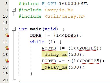

ich versuche gerade AVR Mikrocontroller in MPLAB X zu programmieren.
Installiert habe ich die aktuellste IDE sowie den aktuellsten XC8
Kompiler. Wie in dem Bild im anhang zu erkennen, gibt mir die IDE
folgende Fehlermeldung: "Unable to resolve identifier PORTB".
Kompilieren klappt allerdings ohne Probleme. Kann mir jemand helfen,
diese Meldungen zu entfernen?

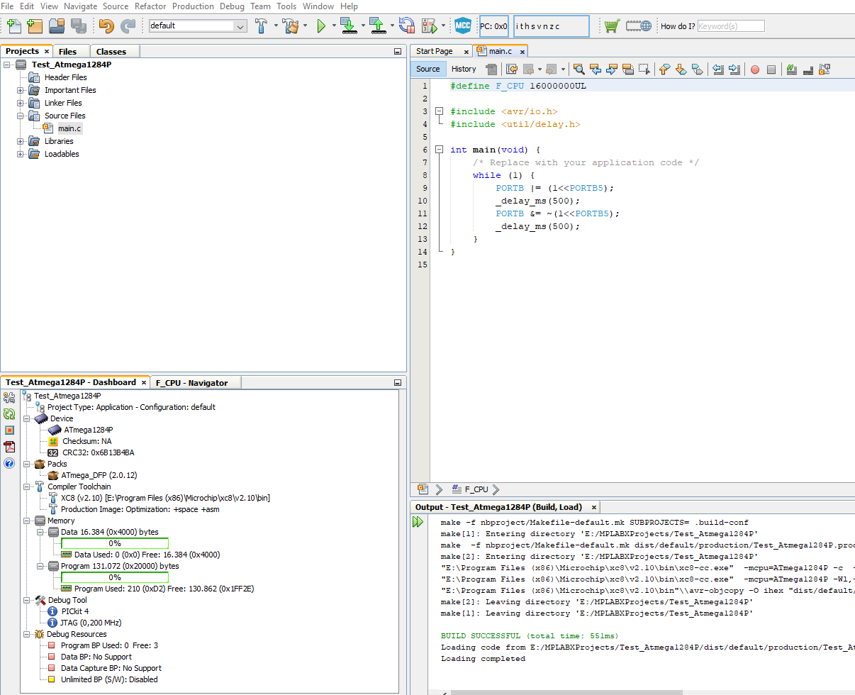

OP #6015935
Teo D. schrieb:
> Felix L. schrieb:
>> Ja sowohl als auch, siehe Bilder.
> OK, das sieht bei den Pics etwas anders aus. Bei den PICs hat sich in
> den Header-Files scheinbar (Gelegenheit-Programmierer) im laufe der Zeit
> was verwürfelt o. ist nicht aktuell(?). Die selbe Fehlermeldung, aber
> Compilieren lässt sich das dann nicht?-/
Ja das ist das merkwürdige, kompilieren und programmieren lässt sich der
Code.

OP #6015952
Ich denke ich habe den Fehler gefunden, es liegt am eingestellten
Mikrocontroller. In meinem Projekt habe ich den ATmega328PB verwendet
und wenn ich diesen zu dem ATmega1284P ändere, verschwinden die
Fehlermeldungen.

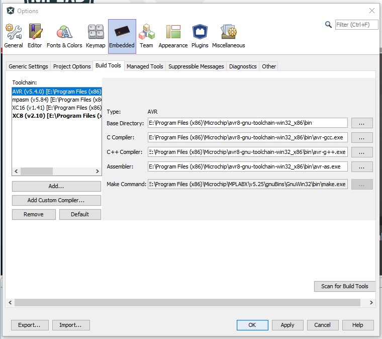

Gast #6016571
Und du hast über:
Tools -> Options -> Embedded -> Build Tools (Reiter)
mit "Add" AVR-Toolchain hinzugefügt (das bin-Verzeichnis) und auf
"default" gesetzt?
OP #6016747
zitter_ned_aso schrieb:
> Und du hast über:
> "default" gesetzt?
Nein das hatte ich nicht gemacht, aber auch nach dem ändern das selbe
Problem.
