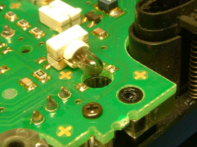

bei meinem 20 Jahre alten Blaupunkt Autoradio war immer mal wieder
sporadisch die Beleuchtung aus. Dann war selbige mal wieder an. Konnte
also nur eine schlechte Kontaktierung sein.
Immerhin wurden "damals" noch Schrauben verwendet, so dass das
abnehmbare Frontteil problemlos zerlegt werden konnte. Ein
SMD-Glühlämpchen war lose und da 2 mal 3 Stück in Serie geschaltet sind,
ist eben immer gleich die halbe Beleuchtung weg. Nachgelötet - funzt
wieder.
