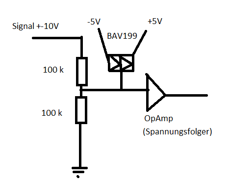

ich habe ein Wechselsignal an einem OpAmp anligen. Davor ist eine Diode
geschaltet. Ich würde nun vor der Diode gerne die spannung halbieren,
dabei aber auch nicht einen TP bauen der mein Signal dämpft. Ich bin mir
nicht sicher ob ich alles richtig mache, könntet ihr mir da vielleicht
helfen?
Signalparameter:
Amplitude vor Teilung: +-10V
Frequenz: 500 kHz
Kapazitäten:
Diode: 2pF
OpAmp: 6.4pF
Gesamt: 8.4pF
da die kapazitiven Anteile doch parallel zueinander sind, können diese
einfach addiert werden, richtig?
Ich bin jetzt nach:
R=1/(2pi*fg*C) gegangen, daraus Folgt:
1/(2pi*500khz*8.4*10^(12)) = ~37,9 kOhm
Ist das so richtig ? Um also einen TP bei 500 kHz zu vermeiden müssen
meine Widerstände je kleiner als 37,9 kOhm sein?
Gast #6015966
Fast korrekt, aber richtig gerechnet.
Du würdest ihn nicht vermeiden, du würdest ihn bekommen.
Gast #6015974
Was Dietrich beschreibt, wird in den Tastköpfen von Oszilloskopen
gemacht, damit sie sich über einen weiten Frequenzbereich einigermaßen
linear verhalten.
Die Alternative ist, wie du schon schriebst, den Spannungsteiler
erheblich niederohmiger auszulegen, als die kapazitive Last.
Gast #6016007
Der Zahn der Zeit schrieb:
Nein, er hat doch recht, der Quellwiderstand müsste kleiner werden.
Da aber der Spannungsteiler als Quellwiderstand die Parallelschaltung
aus beiden Teilerwiderständen hat, reichen zwei mal 50k aus. (Habe die
Zahlen nicht nachgerechnet, sondern bin von seiner Rechnung ausgegangen)
Gast #6016080
Hmmm... Also gerechnet habe ich auch nicht, dass geht viel schneller mit
einer HF-Tapete.  Und dabei habe ich anscheinend gleich 2 Fehler
gemacht:
1. Mit einem Spannungsteiler aus zwei ~38 kOhm Widerständen,
Quellimpedanz also ~19 kOhm, und ~8 pF bekommt man einen TP von 1 MHz,
nicht 500 kHz. Blöder Flüchtigkeitsfehler.
2. Ich hatte die Wörtchen "kleiner als" in "je kleiner als 37,9 kOhm"
übersehen. Wer lesen kann, ist im Vorteil, wie man mal wieder sieht.
Asche auf mein Haupt. Hoffentlich stimmt' dieses Mal.
Gast #6016213
> gemacht:
Was heißt hier Fehler? Ich wollte nur die ggf. missverständliche Aussage
korrigieren.
Ja, er akzeptiert ja ein Tiefpassverhalten, aber fg soll eben oberhalb
500kHz liegen.
Mir ging's darum:
Wenn er aus R und C die gewünschte Grenzfrequenz rechnet und dann den R
kleiner macht, dann wird fg höher - ich weiß schon, dass dir das auch
klar ist.
Aus deiner Aussage könnte man entnehmen (habe ich jedenfalls :-)), dass
er dann erst einen unerwünschten bekommt. Nein, er schiebt fg nur weiter
nach oben.
Ob die Zahlen stimmen, habe ich noch immer nicht nachgerechnet, aber die
Betrachtungsweise vom TO ist korrekt.
