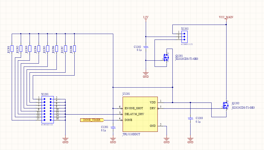

Guten Morgen zusammen,
ich möchte für ein Projekt, wo ich ein Akku einsetzen möchte, einen
TPL5110 verwenden. Das Zeitintervall möchte ich über einen Jumper(X1201)
und 8 Widerstände einstellen. Der Jumper X1202 sorgt dafür, dass ich den
Timer abschalten kann. Dann würde die Spannung für die Schaltung direkt
vom Schaltreglerausgang kommen. Also einfach Timer On-OFF. Wäre die
Schaltung so in Ordnung?
