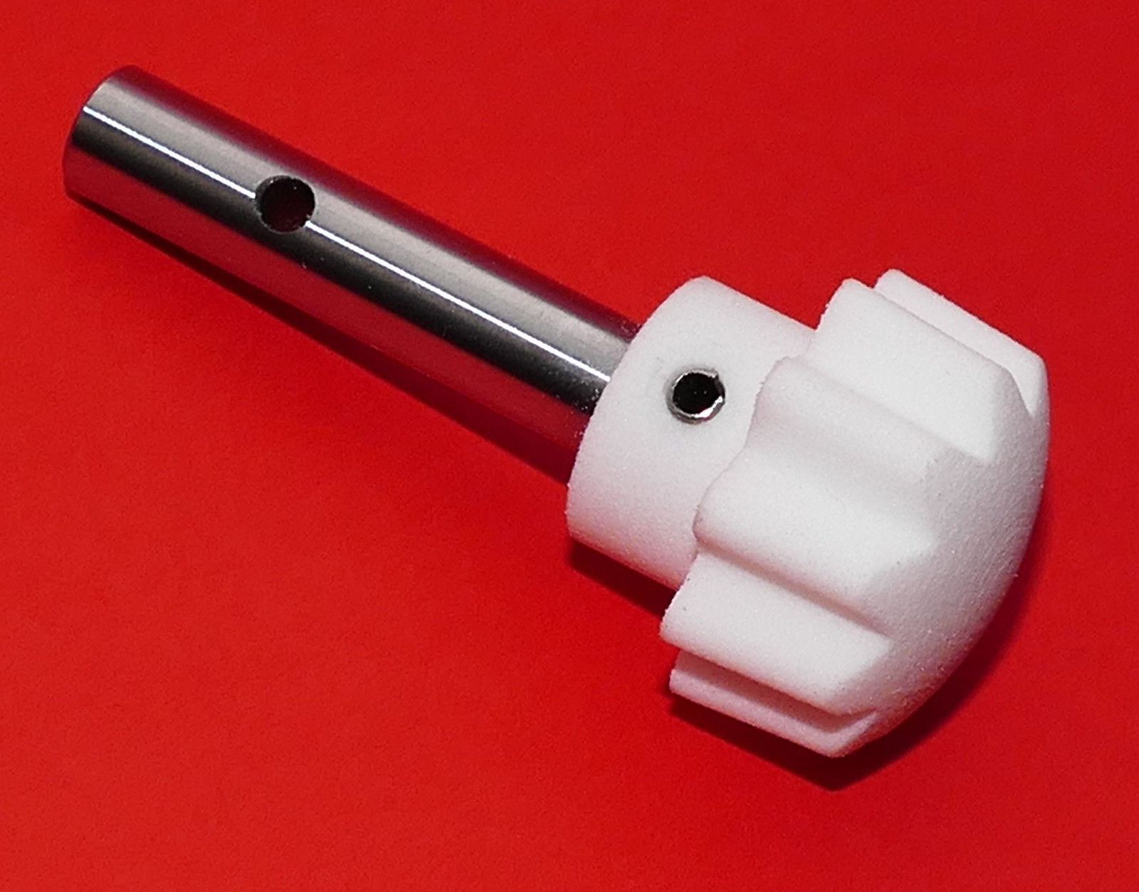

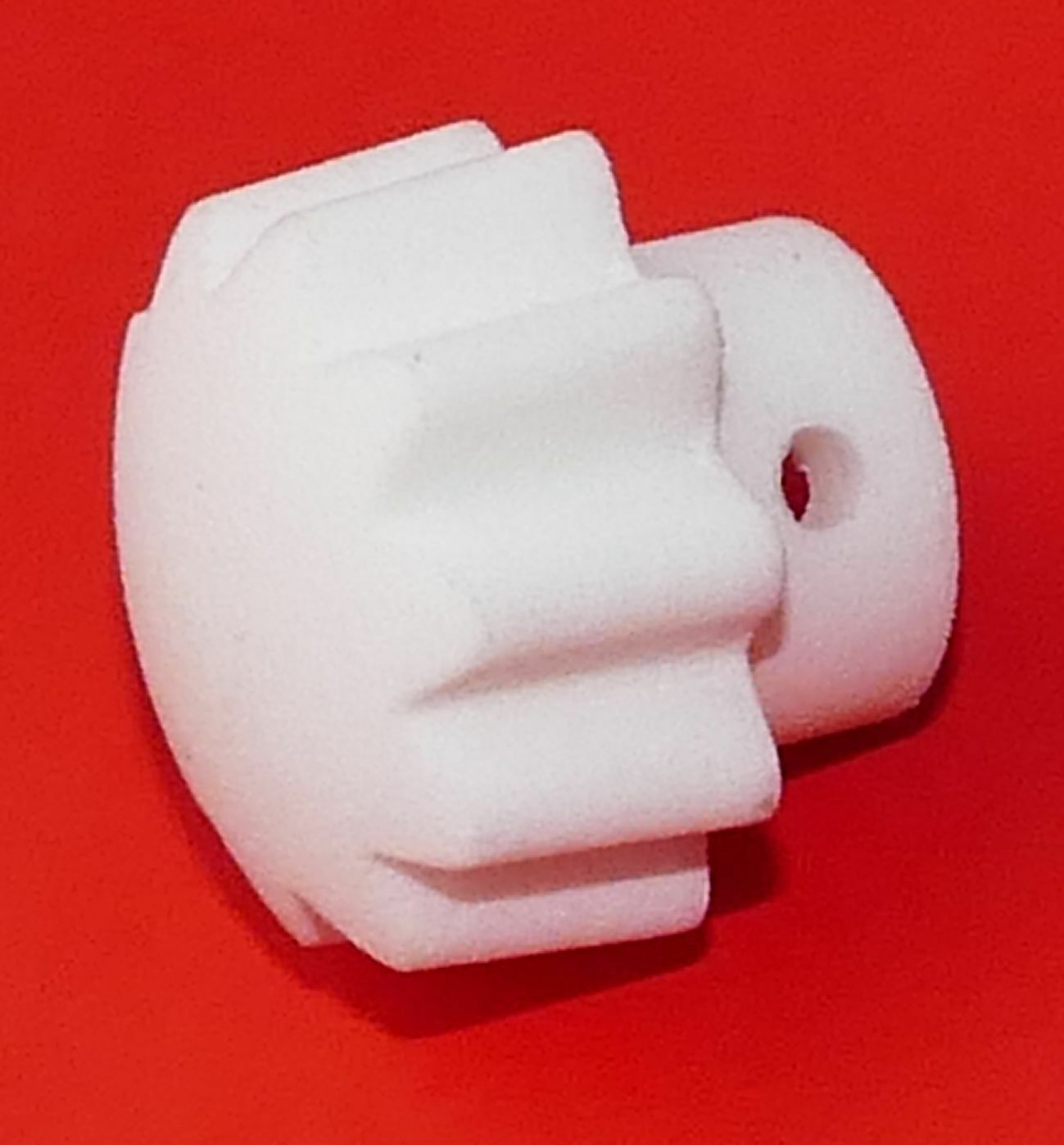

Hi Leute,
hattet mir ja in einem anderen Thread bei einer Braun KM 32
weitergeholfen. Die Maschine gehört einer älteren Dame, die eigentlich
wieder ganz happy sein sollte. Wird sie aber nicht, denn beim Testen
(Motor läuft wieder super) nahm das Antriebsritzel die Schüssel nicht
mit (leidiges Thema bei der Maschine), weil es abgewetzt ist.
Verstellmöglichkeiten sind ausgereizt. Man kann es kaufen für 30-40 Euro
und das halte ich, wenn ich an die ältere Dame denke, für absolut
verrückt.
Jetzt meine Frage. Es gibt ja hier einige 3D Drucker-Freaks. Könnte man
nicht einfach so ein Teil selber herstellen. Müsste doch u.U. für wenig
Geld zu machen sein.
Bin gespannt auf eure Meinung
Kalli

P.s. das neue Zahnrad auf den Bildern sieht von der Oberflächentextur
verdächtig nach einem Lasersinter - 3D Druckteil aus. Vermutlich
Polyamid PA6 - das ist da Standard.
Das steht und fällt alles mit dem 3D Modell des Zahnrades.
Einen normalen 3D Fdm Druck z.B. mit ABS könnte ich mir aber auch als
Notlösung vorstellen. Das Lasersintern des Teils beim Dienstleister wird
bei einigen Stück bestimmt nicht mehr als nen 10er kosten. Vielleicht
macht dir der Teileverkäufer ja ein preiswerteren Angebot wenn Du nett
fragst.

Wie schon geschrieben wurde, sind die „Neuteile“ auf deinen Bildern
3D-gedruckt. Was deine Frage eigentlich vollumfänglich beantwortet:
Ja, man kann das 3D-Drucken, und das Rundum-Glücklich-Paket (Modell
erstellen und drucken) kostet ca. 30-40 Euro.
Oliver

So ein rauhes Plastikteil hält nicht lange, nichtmal das Original hielt
ja lange genug.
> Müsste doch u.U. für wenig Geld zu machen sein.
Na ja, der Rohstoff macht den Preis nicht aus, man könnte es auch aus
Messing CNC fräsen. Das kostet dann nicht mehr, hält aber wenigstens.
Und wenn man keine CNC hat, könnte man es aus Messing auch ohne
herstellen, notfalls mit der Feile, auch aus Alu.
Schick also das 3d-Modell zu protolabs.de und schau was gefräst aus
Nylon, Alu oder Messing kostet, es muss ja nicht gleich C45 sein (geht
dort natürlich auch).

Soso, die Maschine ist mindestens 28 Jahre, kann aber auch durchaus 50
Jahre alt sein. Das bei dem Alter Teile verschleißen, ist wohl eher
nicht ungewöhnlich.
Ganz schlechte Idee. Dann ist ruckzuck der Zahnkranz am Topf im Eimer.
Gast #6017378
Aus Nylon oder Iglidur gedruckt wird das sicher halten. Dafür sind
allerdings hohe Temperaturen nötig. IGUS bietet auch so Drucke an, aber
ich schätze so ein Einzelstück wird auch nicht billig.
