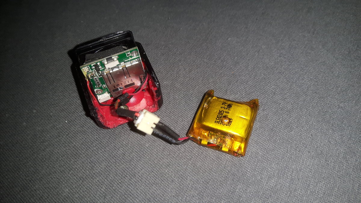

Hallo erstmal,
mein Plan ist es einen Laser(980nm,100mw,12v Speisung) in eine Fotodiode
zu strahlen.
Bei Unterbrechung des Lasers soll nun ein Wechslerrelais(gibt es da auch
was unter 12v?) eine Fernbedienung schalten. Das Signal müsste nun den
Empfänger schalten, welcher (im Abstand von 50m max) den Schalter meiner
Kamera betätigt(3.7v Minidings). Der Auslöser soll aber nicht einmal
sondern 3-4 mal betätigt werden.
Das ganze sollte im Standby möglichst wenig Strom verbrauchen, da es die
Energie durch Akkus zieht.
Eigene Recherche:
-die Minikamera wurde umgebaut, um diverse größere Batterien zu nutzen.
Sie hat kein Display, da das unnötig Strom fressen würde.
-der Laser wird in der Bucht bestellt und NICHT mehr modifiziert, da ich
einen Hang dazu habe einfach alles zu übertakten, was ich zwischen die
Finger bekomme. Bei 100mw und vernünftiger Kühlung sollte der einige
Tage durchhalten.
-Die  Fotodiode habe ich noch von einem anderen Projekt. Soll schneller
schalten und besser auf ir reagieren als normale Lichtsensoren.
-beim rc Modul bin ich mir nicht sicher was ich nehmen soll, denn wo 50m
Reichweite draufsteht ist nicht immer 50m Reichweite drin. Perfekt wäre
natürlich gleich ein angeschlossenes Relais.
-was die 3-4 mal Auslösen der Kamera angeht, müsste ich da irgendwas mit
nem  555Timer und nem regelbaren Kondensator machen...
Bin für Anregungen und Kauftipps dankbar.
Vor allem die Fotodiode bereitet mir Kopfschmerzen, da müsste es doch ne
Alternative geben...
Danke schonmal im Vorraus, habe versucht mein Vorhaben so genau wie
möglich zu beschreiben.

#6017489
Ich hab das ganz einfach gemacht, zwar Keller aber gleiches Prinzip.
Eine IR Webcam, ein Raspberry, und eine Motion Detektion Software.
Äußerst kompakt, braucht relativ wenig Strom und ich bekomme nicht nur
Standbilder sogar bei Auslösen ein Video solange eine Bewegung auf dem
Bild erkannt wird. Obendrein bekomme ich sofort eine E-Mail an mein
Telefon geschickt, so das - wenn ich in der Nähe bin - direkt hingehen
kann.
Ich kann das ganze Ding ja mal mit ner Powerbank ausprobieren, wie lange
es da läuft.
#6017602
Christian U. schrieb:
> Den 555 kannst du ja verwenden, damit zwischen Türe öffnen und Türe
> schließen im Sekundentakt fotografiert wird - und mit einem zweiten noch
> 30 Sekunden lang nach dem Schließen der Türe....
Hallo Christian, wie sähe so ein Timerschaltkreis denn aus? Braucht der
einen seperaten Stromkreislauf?
Ich bekomme es zwar ganz gut hin, auf youtube Module nachzubauen, aber
so wirkliches Verständnis hat sich bei mir bisher noch nicht
eingestellt;)
Hier mal die Kamera, die ich beabsichtige zu verwenden.
