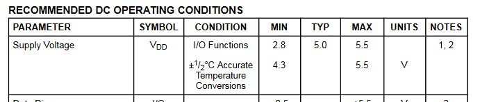

Ich versuche einen DS1820 mit einem Atmega48 mit 3.30V zum laufen zu
kriegen. Leider klappt das nur so halb.
Vorneweg: Ich habe das Setup mit einem Breadboard, STK500 und einem
Atmega8 vorher getestet, nur um zu sehen ob dich den Sensor überhaupt
auslesen kann ,allerdings mit 5V . Klappte ohne Probleme.
Nun binde ich den Sensor in ein Projekt ein.

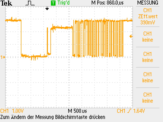

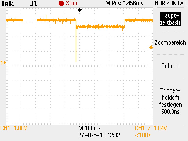

Das Problem des ich nun habe, ist das mann den Sensor zwar ansprechen
kann und das Scratchpad auslesen, jedoch bei der Temperturwandlung (0x44
+ 1 sek Wartezeit) immer nur 0xFF 0x00 ausgibt. Bei einem Power Reset
gibt der Sensor übrigens 0xAA 0x00 zurück ,was ja korrekt ist.
Ich hab schon mehrere Beiträge gelesen, die das selbe Problem
beschreiben. Die Lösung (ja, steht auch im Datenblatt) ist ein Strong
Pullup, damit der Sensor genügend Strom bekommt, für die Wandlung.
Leider konnte ich damit auch keinen Erfolg verbuchen.
Vielleicht seht ihr  Fehler, die ich vor lauter Bäumen nicht mehr
sehe...

Lukas G. schrieb:
> Anders sind die 3.3V statt 5V
Wie versorgst du den Sensor? Parasitär?
Falls ja: davon kommen weniger als 3V beim Sensor an. Und wenn der aktiv
ist, sogar nur 2,5V.
Laut Maxim tut sich da unter 3V nichts brauchbares:
https://www.maximintegrated.com/en/support/faqs/ds18b20-faq.html
BTW: eine genaue Temperaturmessung braucht mindestens 4,3V. Darunter ist
laut Datenblatt nur die Funktion der IO-Schnittstelle garantiert.
