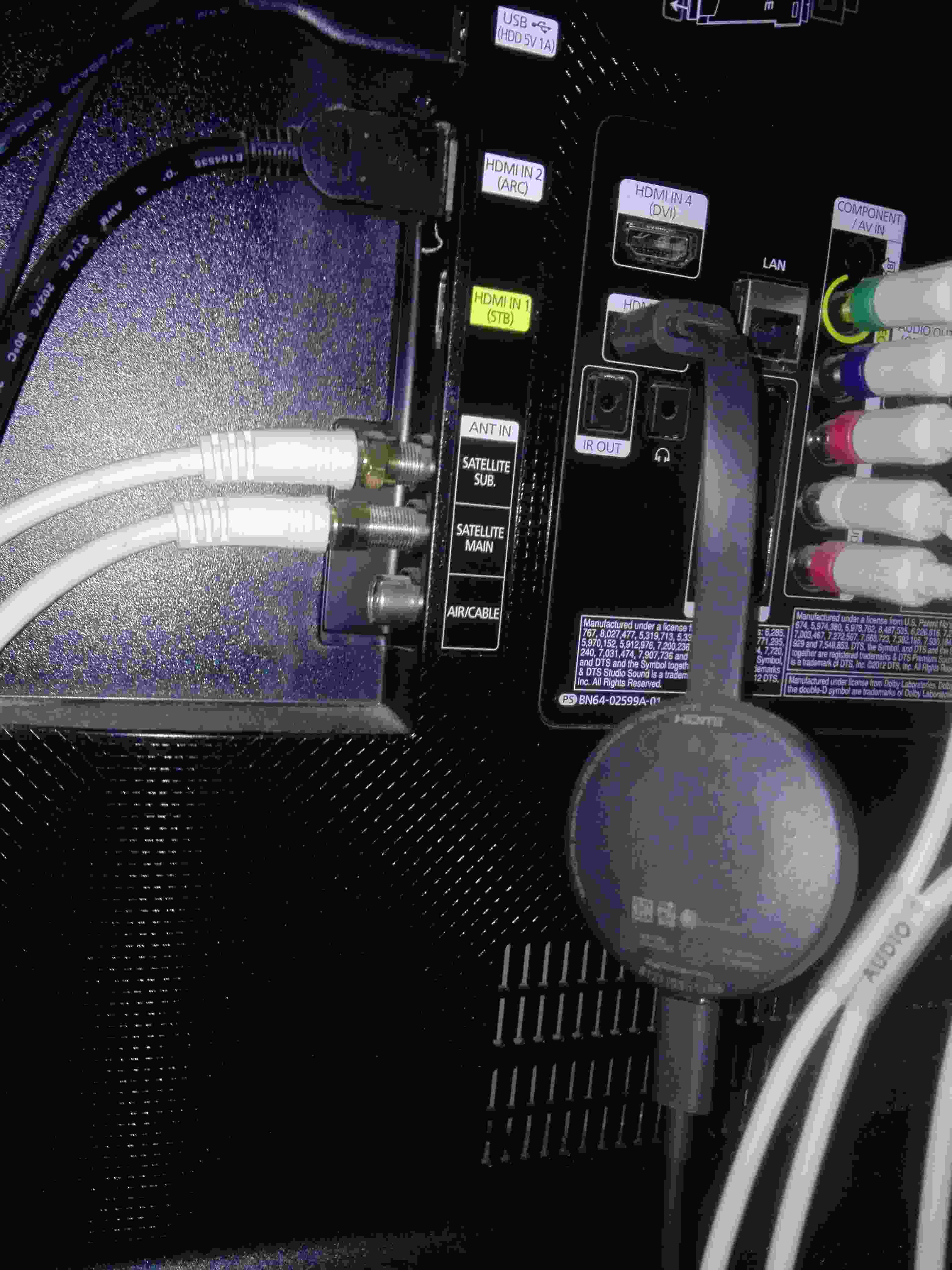

habe gerade versucht dieses Telespiel an der Air/Cable Buchse des TV zu
betreiben, das erkennt der Samsung TV (UE48H6600SVXZG) aber nicht.
Gibt es ein Möglichkeit das Teil an so einem modernen TV zu betreiben ?
Oder mache ich etwas falsch ?
Gast #6016932
●● Einstellung von Analogsendern
Hiermit suchen Sie nach analogen Sendern.
111 Wählen Sie Neu aus.
222 Nehmen Sie die gewünschten Einstellungen für Programm, Fernsehnorm,
Tonsystem, Sender und Suchen
vor.
333 Wählen Sie Speichern aus. Nach Abschluss des Suchlaufs werden die
Sender in der Senderliste aktualisiert.
Diese alten Kisten haben oft auf Kanal 2/3/4 im VHF-Band-I gesendet.
#6016950
Viele alte Spiele senden kein spezifikationskonformes Signal aus,
sondern nur etwas, was hinreichend ähnlich ist, dass damals verfügbare
Fernseher damit etwas anfangen konnten. Oberwellen spielten keine große
Rolle, weil die Signale ja nicht mit großer Leistung aus der Antenne
rausgesendet wurden.
Der Sendersuchlauf moderner Fernsehgeräte findet solche Spiele
eigentlich nie, weil denen viele Charakteristika moderner Sender fehlen
(Stereo-Pilottöne, Farbsignal, etc.). Du wirst also die Frequenz manuell
einstellen müssen - wenn das bei deinem Fernseher nicht mehr geht, hast
du Pech.
#6016959
> vor.
Wenn auf den VHF Kanäle nichts gefunden wird auch mal im UHF Kanal 36
Ausprobieren.

Gast #6017557
hinz schrieb:
> Naja, in seiner Kiste steckt der Klassiker AY-3-8500 in der
> Standardschaltung aus dem Datenblatt. Ein BAS-Ausgang ist da leicht
> nachrüstbar.
Ja. Damit das sinnvoll wird, muß aber der TV noch über einen analogen
Eingang verfügen. Längst nicht mehr jeder TV hat noch sowas.
Der TV des TO scheinbar nicht, jedenfalls ist auf dem geposteten Foto
keiner erkennbar. Allerdings verdeckt dieses eine bekloppte HDMI-Kabel
einen Teil des Panels. Man kann erkennen, dass da noch irgendwas ist,
aber nicht, was es sein könnte. Nach SCART sieht es jedenfalls nicht
aus, dazu ist es zu klein.
Bleibe also maximal S-Video oder Composite als Rettungsanker. Die sind
allerdings beide rund. Paßt auch nicht zu dem, was noch erkennbar ist.
Ich befürchte also mal: BAS fällt aus wegen fehlender
Anschlussmöglichkeit.
Gast #6017570
Oh' man, bin ich blind. Daneben ist ja noch eine Reihe Anschlüsse. Auch
Composite dabei. Also wäre BAS tatsächlich die Lösung.
Dass der Eingang bereits belegt ist, ist ein geringes Problem, das kann
man mit einer einfachen Umschaltbox lösen.

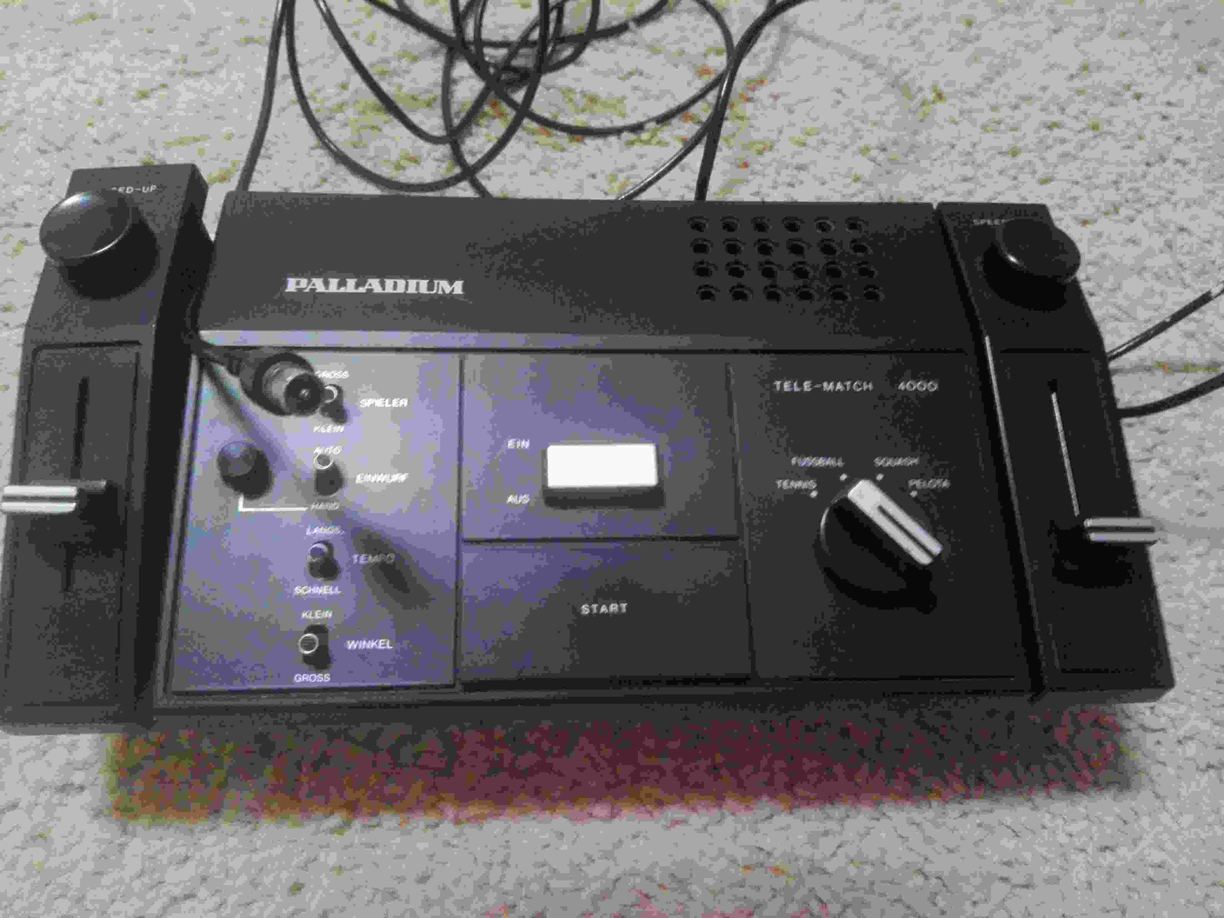

OP #6023725
Danke an alle,
es funktioniert jetzt.
Musste erstmal das richtige Menü im TV finden, wo man die Kanäle manuell
einstellen kann.
Kanal 4 war es dann auf dem das Telespiel sendet.
Das Problem ist jetzt nur, dass bei jedem Piepton, den das Telespiel
ausgibt das Bild kurz flackert.
Was kann das sein ? Vielleicht ein zu schwaches angeschlossenes Netzteil
Eigentlich sollte das Teil ja mit Batterien betrieben werden. Werde das
nochmal testen.
Gast #6023780
Durchaus. Es kann auch der Siebelko im Telespiel sein, der über die
Jahrzehnte taub wurde.
Harald W. schrieb:
> Das liegt möglicherweise daran, das Deine schaltung nicht
> gleichzeitig Video und Audiosignale erzeugen kann und für
> den "Piep" die Videoerzeugung kurz unterbricht.
Aber der AY-3-8500 doch nicht.

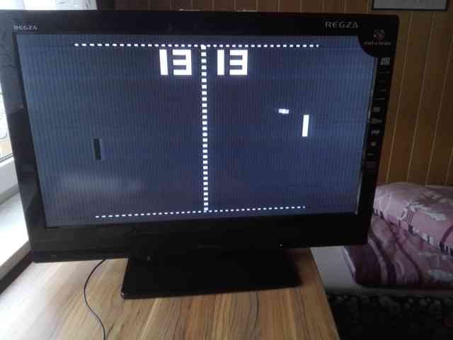

OP #6051504
Hier nochmal eine kleine Rückmeldung meiner Erfahrungen
Ja, man kann so ein Telespiel an ein modernes TV anschliessen...
... aber nicht an jedes.
Beim meinem ersten TV (neueres Panasonic, Typ weiß ich nicht mehr) an
dem ich das probierte lief das Bild durch und konnte trotz Finetuning
nicht stabil hinbekommen werden.
Beim zweiten TV war das Bild stabil, jedoch war der schwarze
Schläger(Linker Spieler) nicht zu sehen und konnte auch mit verändern
der max. Helligkeit und Kontrast nicht dargestellt werden.
Bei meinem dritten TV (siehe Bild) klappte nun beides.
Das Problem mit dem oben beschriebenen flackernden Bild lag an meinem
angeschlossenen Netzeil.
Mit den dafür vorgesehenen 6 Babyzellen flackert das Bild nun nicht
mehr.
Danke für die Mithilfe.
Gast #6052108
Die digitalen TV erwarten i.d.R. ein viel enger toleriertes TV-Signal
als ihre analogen Vorgänger.
Möglicherweise kann man an der Takterzeugung etwas drehen.
Da ist vmtl. die Pause zwischen Blank und Bildsignal zu knapp:
https://www.maximintegrated.com/en/design/technical-documents/tutorials/7/734.html
Viel ist ja auch nicht drin Deiner Kiste:
http://pong-story.com/sch.htm
