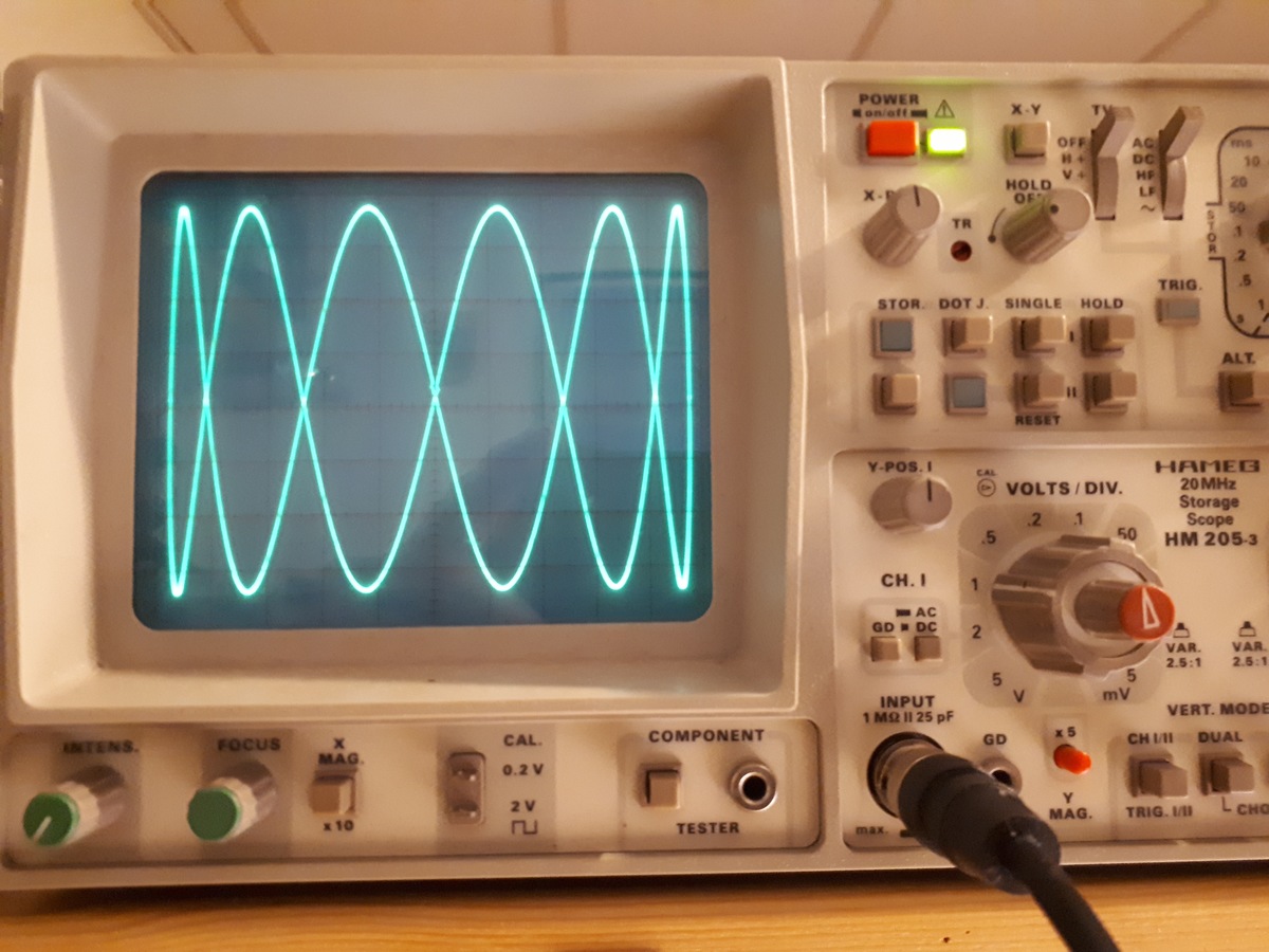

Guten Tag an das Forum, Ich bin seit langem im Besitz eines HAMEG 205-3. Ich weiß, schon ein sehr in die Jahre gekommenes Model. Aber ich schätze die Speicherfunktion sehr. Nun tritt seit gestern beim Betrieb ein generelles Flackern auf. Es ist unabhängig von Frequenz, Amplitude und Helligkeit. Es sind auch nicht die Schalter oder Potis. Das Flackern tritt unabhängig von den Schalterstellungen auf. Ich bin sowohl im Grundlagen Elektronik als auch in Fehlersuch und Löten bewandert. Allerdings traue ich mich nicht an HV Komponenten heran. Habt Ihr einen Tip? Röhre, HV Spule etc.? Wenn ja, bekommt man die Teile noch? Gruß Osram
Was heisst bei dir Flackern? Die Strahlhelligkeit? Amplituden in X/Y? Beides?
Ich poste mal ein Video:
#6016987
Helligkeitspoti hat eine Macke?
Hallo, an der Hochspannung dürfte es eher nicht liegen, sonst würde sich das Bild vergrößern. mfG
hinz schrieb: > Helligkeitspoti hat eine Macke? Wenn ich dran dreh, ändert sich die Helligkeit. Scheint aber in Ordnung zu sein. Wenn ich es aber aufdrehe, und das Bild heller wird, dann fängt nach kurzer Zeit das Bild an zu flackern. So als ob er die höhere "Treiber"-Spannung an der Röhre nicht liefern kann
Da ist ein Spannungswert in der Helltastung am Wandern, vermutlich ist ein Kondensator fehlerhaft. Bei Messungen in der Stufe bitte vorsichtig sein, an manchen Teilen liegen 2 Kilovolt an.

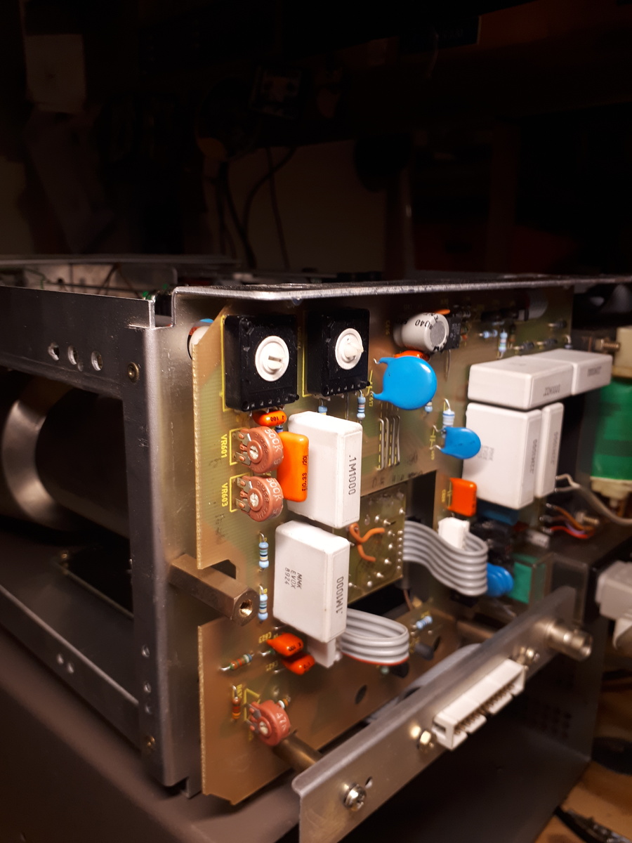

Die Netzteilplatine ist raus. Wonach genau soll ich suchen? Da war wohl schonmal jemand bei: bisher gesehen: - Wahrscheinlich kalte Lötstelle an einem der HV Kondensatoren - an T607, T603 und 601 wurde schonmal rumgelötet HV Kondensatoren haben die Werte, die sie haben sollen

Du kannst mit einem Multimeter nicht messen ob Kondensatoren Überschläge bei Hochspannungsbelastung haben. Bei dem Oszi flackert die Bildhelligkeit, die Geometrie ist aber stabil, das schließt Fehler an der Hochspannugnsversorgung eher aus. Diue Helligkeitsregelung funktioniert bei vielen Hamegs mittels Poti das einen Transistor ansteuert der seinerseits die Spannung einstellt, untersuche mal den gesamten Signalpfad, inklusive dieser unsäglichen weißen "Kabelklemmen" die da die Steckverbinderrolle übernehmen. Löte auch auf der Platine den betroffenen Schaltungsteil nach. Ich hatte letztens erst einen Hameg bei dem das Bild nach links oder rechts wanderte, der Regler dex X-Verschiebung ging nur verzögert-...wie hochohmig und das Ganze als Wackelkontakt. Ich hatte erst diese Stecker und das Poti im Verdacht, war es aber nicht, es war eine Lötstelle am Poti bei der sich interessanterweise das Lötauge irgendwie aufgelöst hat, nicht abgelöst, aufgelöst. Auf der Platine war nur eine hochohmige dünne Schicht irgendwas. Ich habe das mit mit Alkohol geputzt und mit Draht gebrückt... Gruß, Holm
Also sollte ich dem Pfad für den Anschluss 4 an der Röhre folgen? Dann wären sicher die 1kV Kondensatoren gegen Masse, sowie der Transistor inkl. Basispfad interessant, oder? Wofür ist die LED 601 da? die Leuchtet bei Betrieb nicht.
Kann auch gut einer der Widerstände R623..R629 sein mit gelegentlichen Überschlägen. Im Zweifelsfall alle austauschen, mit nem normalen Ohmmeter kann man einen solchen Defekt nicht feststellen. Falls der Bereich auf der Platine nennenswert Staub hat kann das auch schon das Problem sein. Ist denn die hellere oder die dunklere Phase der Normalzustand? Ein zweites Oszi hast du wahrscheinlich nicht? Falls doch, könnte der Pegel an der Anode des Optokopplers interessant sein. Ebenso kann der Optokoppler selbst ne Macke haben. Schwierig aus der Ferne :-) Aber kein Fehler, den man nicht beheben kann
Ja. ich hab ein zweites Oszi und einen Trenntrafo. mir fehlt aber im Augenblick ein 1000:1 Abgreifer und ehrlich gesagt, hab ich da Hemmungen, das zu messen. Bei näherer Betrachtung ist aber doch der Anschluss 3 für die Helligkeit verantwortlich, da hängt zumindest das Poti dran. Teile zu tauschen sollte tatsächlich nicht das Thema sein. Wenn ich einmal bestelle, dann gleich den kompletten Zweig. Habt Ihr einen Lieferanten, bei dem man Hochspannungsteile bekommt? Staub werde ich heute Nachmittag mal beseitigen.

Ich habe jetzt mal in die Schaltung geguckt.. Relevant für die Helligkeit der Röhre ist die Spannung zwischen Kathode und Wehnelt der BR, das sind die Anschlüsse 2 und 3 der BR. Vorsicht! Die leigen auf einem Potential von -1900V gegen Masse. In Diesem Oszi ist der Helligkeitsregler ohne Transistor gebaut, VR602 scheint das hier zu tun. Löte maql den Kondensator an seinem Schleifer einseitig aus und schaue ob die Flackerei dann weg ist. Vorher noch VR601 und VR603 mal bewegen und wieder so einstellen wie sie waren. Die LED dient in 1. Linie der Aussteuerungsbegrenzung der Impulstversteilerungsschaltung mit dem Optokoppler (das ist obskur..) Die würde nur dann leuchten, wenn vom TB Board (keine ahnung was das ist und keine Lust nachzulesen) schnelle Impulsfolgen kämen. Gruß, Holm

Es scheinen die beiden Trimmer zu sein. Ausgebaut, durchgemessen und mal gedreht. Deutliches Kratzen spürbar. Besonders der VR603. Hatte einen Gesamtwiderstand von 510k, war ziemlich ans Limit gedreht, hatte da aber einen Widerstand von 513k. Ein Drehen in eingebautem Zustand bei Betrieb führte zum gleichen Ergebnis. Das Flackern ist deutlich weniger, aber ein Austausch sollte ich machen. Eine Idee, wo ich diese roten, HV Potis herbekomme? p.s. C608 hab ich auch gewechselt, da hatte ich noch welche.

Mit gefährlichem Halbwissen würde ich sagen, dass sich die Spannung und der damit verbindene Stomfluss auf den Potis eingebrannt haben. Gerade auf dem, das fast am Anschlag war. Das Kratzen spürt man förmlich. Ich würde schon zu den 0.5w Teilen tendieren. Aber geschlossen. Es war schon ne Menge Staub und Fusseln dran. Alles, was ich bisher gebaut habe, ging höchstens bis in den 220V Bereich. Und da war ich schon sehr konservativ. Und auch wenn hier keine großen Ströme fließen ergibt sich die Leistung ja immer aus P=U×I.

Udo da ist keine hohe Spannung über den Potis. Das sind 2 500KOhm Einstellregler in Reihe an einer Spannung von 62Volt (Z-Diode!), das eigentliche Poti liegt noch dazwischen (war wohl auch 500K, habs jetzt nicht im Kopf). Das bedeutet das da 1,5 Megaohm an 62V liegen, I=U/R, entspricht 41µA Strom, die Leistung von der Du da redest ist also 2,56mW über allen 3 Widerständen, ein Drittel davon über einem der Regler... An Überlastung liegst also nicht, genauso wenig wie das was eingebrannt ist. Manchmal gehen Dinge einfach kaputt. Gruß, Holm
