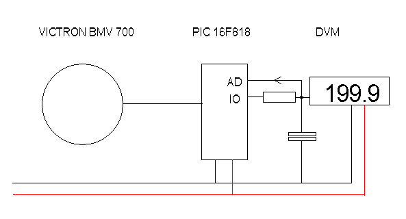

Ich habe folgende Absicht:
Ein Batteriemonitor liefert ein serielles Signal mit dem Wert des
Batteriezustandes in Prozent der Batteriekapazität.
Diesen Wert möchte ich digital anzeigen.
Dazu lese ich das Signal mit einem PIC 16F818 aus.
An einem AD-Eingang hängt ein Kondensator. Dessen Spannung wird
gemessen.
Ist die höher oder tiefer als der gelesene Wert, wird der Kondensator
über einen Widerstand ge- oder entladen.
Der DVM zeigt permanent die Spannung des Kondensators an, die dem
gelesenen Wert entsprechen sollte.
Klappt sowas?
Helle
Mit deiner 'von hinten durch die Brust ins Auge' Schaltung handelst du
dir einige Probleme ein.
1. Muss der PIC ja dann eine Spannung von 10,0V o.ä. für die Anzeige
100% liefern, er wird aber mit max. 5V gespeist.
2. Ist das recht ungeneu, denn wie willst du die Analogspannung
erzeugen? Timer ist gestuft, PWM ist gestuft.
Besser ist es also, den PIC direkt die Anzeige antreiben zu lassen und
nicht den Umweg über ein DVM zu gehen. Auch PICs können LCD oder LED
antreiben.
von Helle Heck (Gast)
Danke Mathias!
Deshalb ist mir ja auch nicht ganz geheuer.
na ja, 1,00V geht ja auch.
Die ergibt sich doch von alleine, wenn der PIC die Kondensatorspsnnung
ständig nachfährt.
> antreiben.
Der Vorteil wäre:
Der PIC könnte bis zu 5 Daten/Werte auslesen und mit nur je 2 Pin's
anzeigen:
z.B. Spannung, Strom, Solarstrom,  ...
Helle

von Peter D. (peda)
D.h. die Anzeige auf dem DVM wackelt ständig hin un her.
Für sowas nimmt man Anzeigen, die digital ansteuerbar sind, z.B. mit dem
MAX7219 oder MM5450. Der MAX7219 steuert 8 Digits an und läßt sich
beliebig kaskadieren.

von Peter D. (peda)
Helmut H. schrieb:
> Das hängt ja nur vom Takt ab
Nö, sobald die Auflösung des ADC gleich oder schlechter ist, als die des
DVM, muß es zappeln.
Um 'Barebone' ein 4 stelliges 7-Segment Display anzusteuern, braucht es
7+4 = 11 Pins an einem beliebigen MC. Damit ist die Verwendung
beliebiger Anzeigen kein Problem - Farbe und Grösse können nach Wunsch
gewählt werden.
Ein kleiner Umschnurzler des seriellen Signals aus dem Victron BM auf
die 4-stellige Anzeige ist vermutlich sogar einfacher als die oben
angedachte DVM Ansteuerung.

Der BMV liefert u.A. seriell einen ASCII-Satz : 0x0d 0x0a "SOC" 0x09
0100.
Der Satz muß also erst mal interpretiert werden, um an den anzuzeigenden
Wert zu kommen. Einfach umformen geht nicht.
Ich hab gesehen, heute gibt es "I2C to LCD"-Bausteine. Das wäre eine
Alternative. Aber die DVM sind halt auch einfach zu montieren.
Helmut H. schrieb:
> Ja, genau das suche ich doch.
Umformen (aka Umschnurzeln) musst du doch in jedem Fall, egal ob du nun
ein externes DVM als Anzeige benutzt oder den PIC auch die Anzeige
machen lässt. Wenn der PIC selber die Anzeige macht, hast du die '100'
jedenfalls sofort numerisch und ohne Abweichungen. Wenn du daraus nun
wieder eine 1,00 V Spannung erzeugen willst, schleichen sich
Ungenauigkeiten ein, die völlig unnötig nur durch die Art der Anzeige
verursacht werden.
Ein kleiner 20 Pinner PIC oder AVR jedenfalls kann locker die seriellen
Daten empfangen und auf einer 7-Segment Anzeige 4-stellig darstellen. Da
kommen höchstens noch ein paar Transistoren dazu, um die Anzeigen
durchzuschalten.
