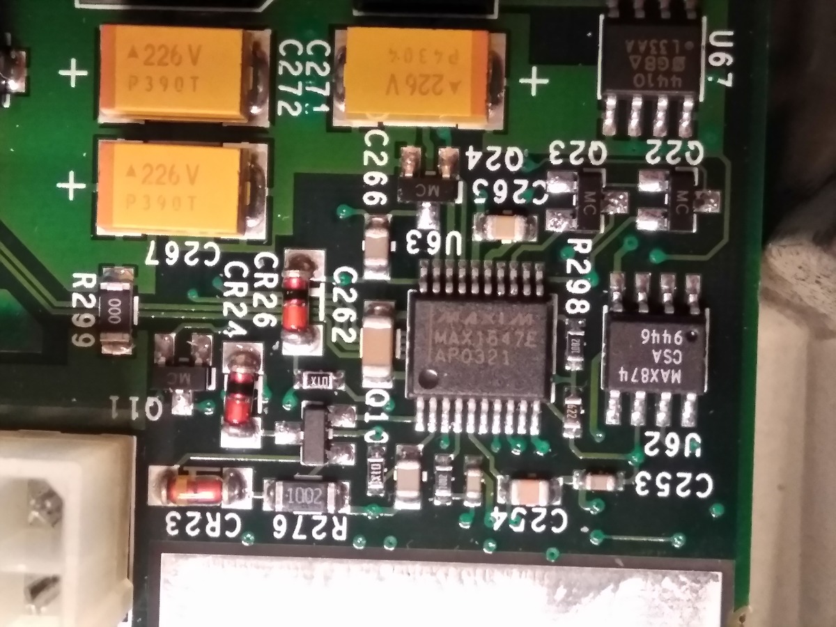

Moin alle zusammen,
zunächst einmal Danke für die vielen Ansätze.
Zunächst einmal, ich habe gegoogle und nichts, was nicht hinter einer
nicht vertrauenswürdigen "Bitte zahlen Sie" Webpage steckt gefunden. Da
ist also keine Lösung in Sicht.

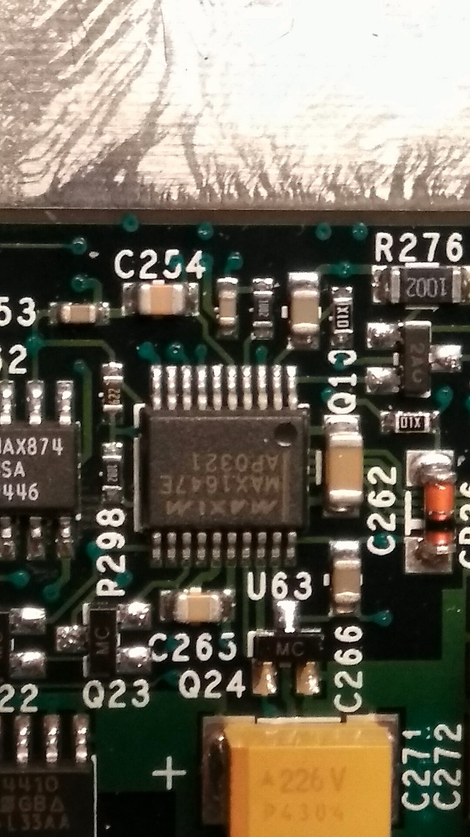

Dann habe ich mir die Bauteile angesehen. Auf der Seite des Mainboards
ruht ein MAX1647, der Gegenpart auf dem Akku ist ein bq2040. Vom
Mainboard habe ich mal ein Foto gemacht, weil ich dort auch den Fehler
vermute.
Gemessen habe ich auch: Erstmal die drei Daten -relevanten-Kabel der
Akku Platine, dort kommt, wo ein SCL Signal liegen sollte nur eine 3,2 V
Flatline an. Das habe ich bis zum Mainboard (Also auch ohne Akku)
nachvollziehen können, der MAX1647 liefer hier das SCL Signal auf PIN13
mit, lt. Datenblat, einem High Signal von 2,8V und Low von 0,8V (Wenn
ich das Datenblatt richtig gelesen habe) high mit einer Dauer von 4µs,
dannach auf LOW. Ich habe das DSO mit 1µs laufen gehabt, die Flatline
hat sich nicht bewegt. Dann habe ich mir die Grundversorgung angeschaut,
der MAX1647 wird auf PIN3 nur mit 2,3V  versorgt. Wenn ich das
Datenblatt richtig gedeutet habe, wäre das dann aber zu wenig, oder?
Auf PIN2 liegt eine Spannung von 22V.
Ich habe beide Datenblätter mal beigefügt.
Wie kann ich weiter vorgehen?
Katja_bo

von Thomas Z. (usbman)
Pin3 ist ein Ausgang der eine geregelte  5.4V Spannung bereitstellt.
Wenn die Spannung zusammenbricht fließt entweder zuviel Strom oder der
Maxe ist im A.....
Am Blockdiagramm kann man auch sehen, dass dann auch die interne VRef
nicht mehr ok ist. Versuche zu verfolgen was an Pin 3 noch angeschlossen
ist und trenne mal den Pin3 von der Leiterplatte.
Thomas
von Michael X. (Firma: vyuxc) (der-michl)
Smbus ist I2C, du solltest das dekodieren können. Schau nach was den Bus
blockiert.

von Katja_bo (Gast)
soooo... Rückmeldung.
Es schein so das der Max'e tatsächlich hinüber ist.
Ich bekomme nicht einmal ein sauberes Clocksignal daraus.
Habe also die "umgebenden" Bauteile mal abgenommen und die 5V sicher
gestellt. Keine Chance.
Da ich keine SMD Erahrungen habe, fällt bei dem Bauteil der Austausch
flach.
Ich glaube ich mache mich langsam mal auf die Suchen nach einem Plan B.
Danke für die Tips und Hilfe.
Katja_bo
