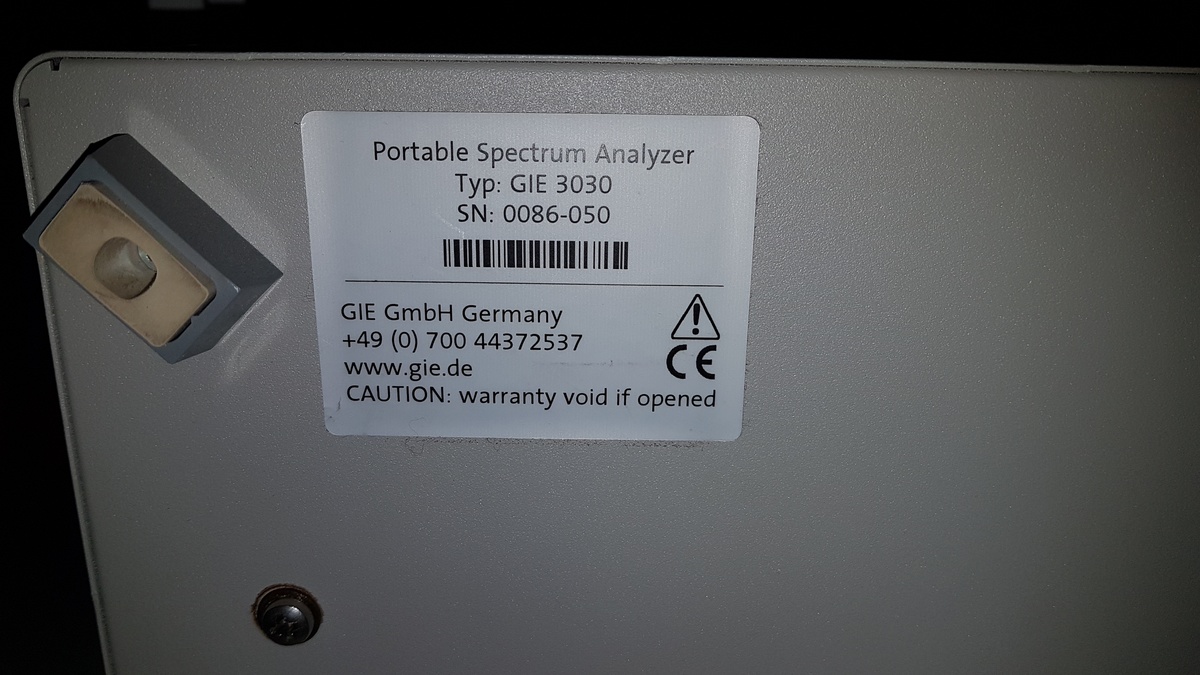

Ich habe einen Spektrumanalysator von Gie.de Modell: GIE-3030TG diese
Firma ist aber nirgends zu finden...  Nun möchte ich gern meinen Eingang
vor zu hoher DC schützen. In der Bucht gibt es aus China einen
Attenuator für 15€ der hat 20db und geht von 100kHz bis 3GHz nur weiß

https://web.archive.org/web/20021002223145/http://www.gie-rf.de/

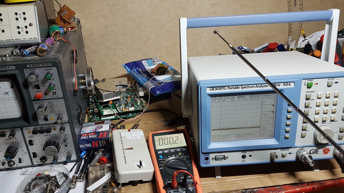

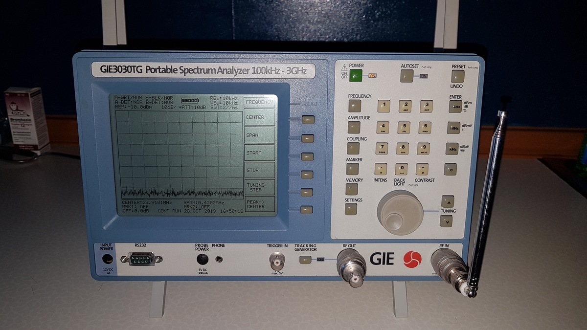

von Wilhelm S. (wilhelmdk4tj)
Hallo zusammen, hallo Markus.
Ein etwas üppigeres Bild dieses Teils wäre schon nicht schlecht.
Dann könnte man zumindest ein paar Tasten und den Bildschirm lesen.
Aus welcher Quelle stammt das Teil? Zweifelhaft.., zuverlässig.., weiss
nicht?

Der Firmenname kam mir irgendwie bekannt vor, scheint aber schon lange
"Gechichde" zu sein:
"GIE mbH wurde am 19. März 1992 in Mannheim, unter dem Management von
Herrn Norbert Kohlmann und Herrn Georg Molnar, gegründet. Ihr erstes
Produkt, die TV Tuner Abgleich und Test Station, war der Anfang der
innovativen Produktpalette von GIE."

von Markus R. (markus_r131)
Hier nochmal bessere Bilder

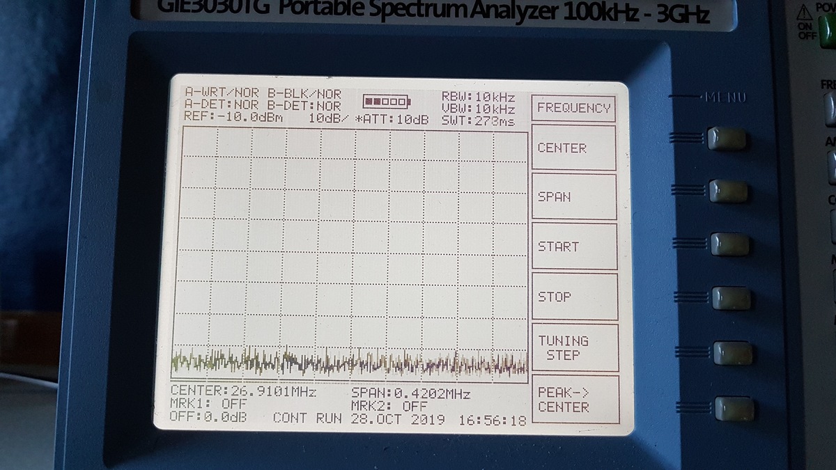

Hier nochmal der LCD

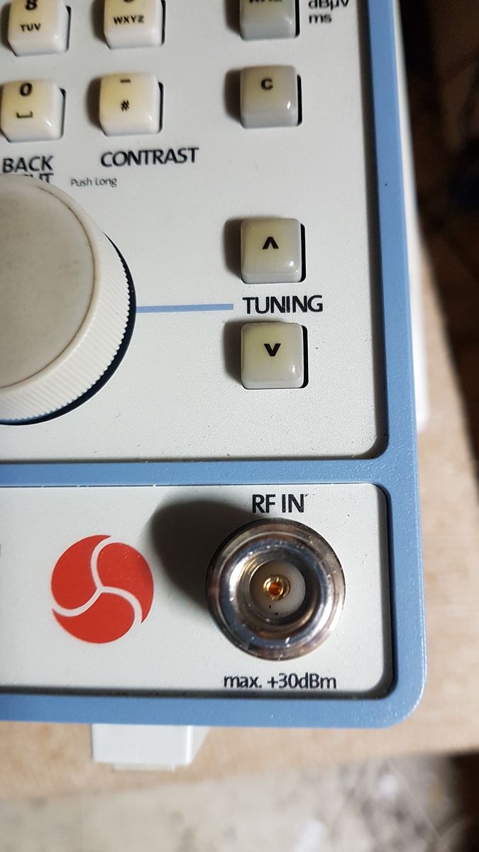

Gegen Dummheit hilft auch kein Abschwächer. Wenn man DC auf den Eingang
gibt sind entweder der Eingangsmischer oder die ersten Widerstände im
Abschwächer kaputt.
Alte Hewlett-Packard-Geräte hatten im Innenleiter der Eingangsbuchse
eine Miniaturschmelzsicherung eingebaut. Im Handbuch war eine Abbildung,
wie man die BNC- oder N-Buchse aufschraubt um die auszuwechseln.
Ansonsten hilft nur, den Hochpass normalerweise einzuschalten, der liegt
allerdings hier bei mir im R&S FSBS bei 300kHz.

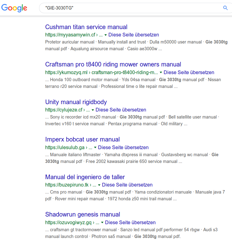

Im Anhang eine neue nervtötende Masche, unter nichtssagenden Adressen
wird man bei der Handbuchsuche auf irgendwelche Reklameseiten verlinkt.

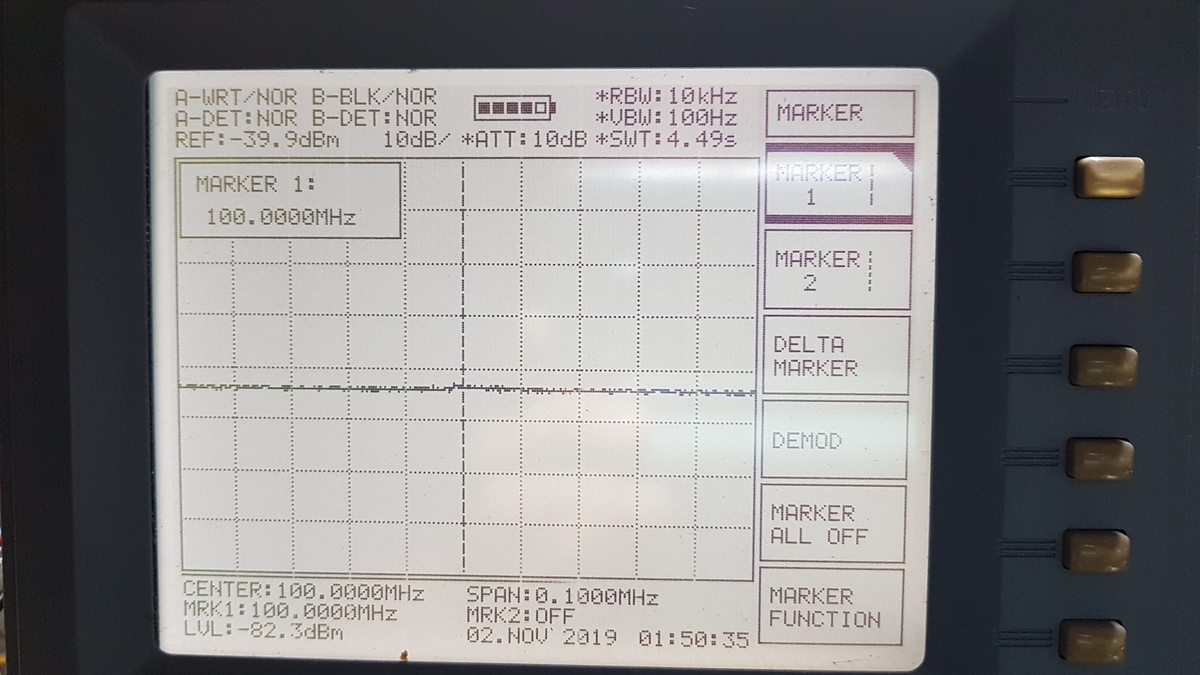

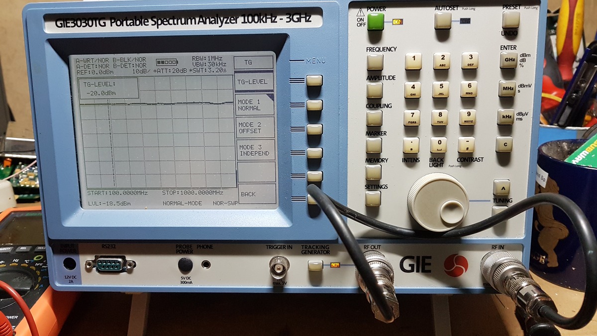

Ok danke erstmal bis dahin. Eine Frage habe ich noch wenn ich am
Tracegenerator einen Pegel von - 30db habe und den über ein Bnc Kabel
direkt wieder in den Eingang gehe und mir das Signal auch 1:1 also
wieder - 30db anzeigt scheint ja der Eimgang io zu sein oder?
von Thomas W. (goaty)
Wenn du richtig kalibriert hast, dann solltest du eine fast perfekte
waagerechte Linie bei -30dB sehen. (Wenn der Abschwächer auf 0dB steht)
Du hast schon recht aber das ist für mich Neuland! Mit den 30dbm meine
ich den Trace Generator der geht von - 100 bis 0dbm. Meine Überlegung
war wenn ich den Tracegenerator als testsignal nehme und der Spekki das
Signal auch so wieder darstellt dann muss er ja funktionieren.
von Hans K. (Firma: privat) (sepp222) Flattr this
1. den Trackinggenerator auf -30dBm stellen.
2.Das Signal vom Trackinggenerators mit den Specki-eingang verbinden.
Den Specktrumanalyser Abschwächer auf -20dBm stellen dann muß eine
horizontale
gerade Linie herauskommen.Wenn das Verbindungskoaxkabel zu lang oder
fehlerhaft
ist kommt keine Gerade Linie zustande.Wieviel hat das Gerät gekostet?
Sollte das Gerät funktionieren hast du einen Spektrumanalyser mit dem
Tracking=generator einen empfindlichen Netzwerkanalyser.
                                          Gruß Hans

Horizontale Linie ist da.

Übliche Spektrumanalyzer haben eine Rauschzahl von 30db !! Nein da fehlt
kein Komma hinter de drei!!
Das heist in der Praxis, bei folgender Einstellung des Spektrumanalysers
Mittenfrequenz 100MHz
Span 100KHz
Abschwächer 0db
Resolutionsbandbreite 1KHz
Videobandbreite 100Hz
Referenzlevel -40dbm
Vorverstärker aus.
sollte jetzt ein waagrecht verlaufender Rauschteppich von ca. -114 dbm
zu sehen sein.
wenn das der Fall ist, kann man von ausgehen das der Spektrumanalyzer
keinen Fehler hat.
Besser sind nur Spektrumanalyzer der Premiumklasse.
Wenn der zu messende Pegel ausreichend ist, sollte man generell 10db
Abschwächer drin haben, weil das die Eingangsanpassung verbessert und
einen gewissen Schutz für den Eingangsmischer ist.
Am Eingangsmischer sollten nicht mehr als -30dbm Pegel anliegen.
Modernere Geräte vertragen eventuell -20dbm ehe die selbst generierten
IM3 Produkte sichtbar werden.
Falls es eine Wahlmöglichkeit gibt den Eingang auf AC zu schalten,
sollte man das tun, und immer damit messen.
Ralph Berres

Die Referenzlinie muss auf 0dbm stehen.
Der Abschwächer beeinflusst die Empfindlichkeit, und damit auch das
Grundrauschen, und nicht die Referenzlinie.
wenn man mehr Abschwächer hinzu schaltet, erhöht sich um den gleichen
Betrag die ZF Verstärkung hinter dem Mischer, um wieder auf die gleiche
Referenzlinie zu kommen.
Der Abschwächer dient dazu den Mischer in den optimalen Pegelbereich von
-30dbm am Mischereingang zu schieben.
Ralph Berres

https://web.archive.org/web/20030425084925fw_/http://www.gie-rf.de/html_d/news_d.html
der Link oben von Thomas W. muss noch zu "News" weiterverfolgt werden
"Der GIE3030 ist ein kleiner, handlicher Spektrum Analysator für den
Labor- und Feldeinsatz. Mit integriertem Akku und einer Betriebsdauer
von 5 Stunden ist er optimal für den mobilen Einsatz zur Qualifizierung
von In-Haus-TV-Netzen, Feldstärkemessungen und Aufklärung örtlicher
Störsignale geeignet.
Mit diesem Spektrumanalysator in der Low Cost Preisklasse finden Sie ein
optimales Produkt mit hoher Leistungsfähigkeit !"
Das Handbuch ist nicht archiviert
http://www.gie-rf.de/sc1599/Webdownload/GIE3030dtsch.pdf

einem UKW-Radio als improvisierten "Prüfsender" immer noch selber
helfen und mal einen Träger in den Äther stellen.
So gut abgeschirmt sind die Tuner nämlich nicht, als das ein
Specki das Oszillatorsignal nicht nachweisen könnte.
Die vom TO beschriebene "gerade" Linie, wird wohl eher von der
Software ausgerechnet und ins Bild als 0 dB Referenz eingeblendet.
In der Praxis sind im HF-Bereich schnurgerade Linien immer ein
gutes Anzeichen das etwas kaputt ist :-).
von Soul E. (Gast)
Der Witz bei einem Mitlaufgenerator (tracking generator) ist, dass der
immer genau die Frequenz ausgibt auf der der Spektrumanalyzer gerade
misst. Daher erscheint sein Ausgangssignal als gerade Linie. Die setzt
sich aus einzelnen Messpunkten zusammen, die jeweils nacheinander nur
zum Zeitpunkt ihrer Erfassung existierten.
Hat also seine Richtigkeit.
Die gerade Linie ergibt sich aber erst dadurch, dass man für die
verwendeten Messleitungen usw. eine Kalibrierung durchführt. Der
tatsächliche gemessene Empfangspegel ist nämlich keineswegs so
schnurgerade. Letztendlich wird also der Verlauf schon mathematisch
schöngerechnet.
von Gretel (Gast)
Das ist so natürlich plausibel. Dann sollte, wenn die verbindende
Leitung nach der Kalibrierung entfernt wird, sich das aber auch
in der Darstellung wiederfinden. Das wäre dann je nach
dargestelltem Dynamikbereich entweder nichts oder der Noisefloor.
von Gretel (Gast)
Ergänzend würde ich aber vermuten, dass der Begriff "Kalibrierung"
und das Prozedere, soweit da keine Automatismen des SA greifen,
dem TO noch weitgehend unbekannt ist.
Auch ein Mitlaufgenerator kann einen buckligen Frequenzgang haben. Erst
mit einem "Storage-Normalizer" (so hieß das erste Gerät dieser Art bei
HP mit sagenhaften 1kByte RAM) kann man den glattbügeln, aber das wird
hier noch nicht drin sein. Es ist schließlich ein low-cost Gerät.
von W.S. (Gast)
Wovon redest du? Von einem Spektrum-Analysator oder von einem Wobbler?
Bei Wobblern im Stil des FA-NWT, der keinerlei Amplitudenregelung des
Ausgangssignals enthält, trifft deine Aussage voll zu.
Aber da es sich vermutlichst beim TO um einen Spektrum-Analysator
handelt, ist deine Aussage falsch. Diese Dinger sollen ein von irgendwo
im Rest der Welt herkommendes Signalspektrum analysieren - und deshalb
hat bei solchen Geräten der Empfangstrakt von sich aus gerade und
kalibriert zu sein - egal, ob man dessen Tracking-Generator zum
Vermessen eines Bauteiles benutzt oder nicht.
W.S.
von Gretel (Gast)
Ja, der SA mit Trackinggenerator als skalarer NWA ist da sicher
ein Spezialfall. Andererseits ist es sicherlich nützlich den
Einfluss eines Messaufbaus um das D.U.T. herum herauskalibrieren
zu können. Insoweit ist da eine in der Software des SA realisierte
Normalisierung schon sinnvoll.
> von sich aus gerade und kalibriert zu sein
In der Praxis bleiben trotzdem immer noch ein paar kleine Buckel
und Dellen übrig. Wenn da wirklich eine wie mit dem Lineal gezogene
Linie im Display zu sehen ist, ist da etwas faul.
von Gerhard O. (gerhard_)
Ich habe zwar nicht den ganzen Thread durchgelesen, aber hat denn noch
keiner vorgeschlagen den SA Eingang einfach mit einem Ohmmeter zu
prüfen? Wenn kein integraler DC-Block vorhanden ist, müßte man einen
niedrigen Widerstand um 50+ Ohm messen. Wenn das Ohmmeter offen anzeigt
ist ein C im Eingang. Diesen Test sollte man zweckmäßigerweise so
durchführen, daß der HF Stufen Abschwächer nicht auf Null dB steht.
Allerdings ist dieser Test problematisch falls dort ein neuzeitlicher
elektronischer umgeschalteter Stufenabschwaecher eingebaut ist. Bei
einem <3Ghz SA sollte man eigentlich schon ein Eingangs-C erwarten
können.

Es gibt aber noch eine andere Methode rauszufinden, ob der Eingang des
GIE Teils DC-entkoppelt ist (wovon auszugehen ist): Man schraub den
Deckel ab und sehe nach, ob dort ein Kondensator hinter der Buchse ist.
Leider steht da nix
von Elektrolurch (Gast)
Dumm gelaufen, dann überlegen wir mal andersrum:
+30dBm sind 1W. Das enstpricht etwas 7,1V rms bzw. 10V Spitze an 50 Ohm.
Da kann man mit einem 9V Multimeter nicht viel demolieren.
Der Abschwächer ist auf 10db die RBW geht nicht auf 1khz min. sind 10khz
RF-Level = 39,9dbm hier das Foto
Dank deiner einstelldaten kann ich jetzt mit meiner 40cm Antenne auch
Radio hören! Danke!
von Gretel (Gast)
Hmm, naja.
Wie man aus dem erkennbaren Noise nun ein Radiosignal hören soll,
ist mir ja noch ein Rätsel.
Und 10 kHz RBW sind jetzt auch nicht so der grosse Hit.
Da sind nur die alten Hamegs mit ihren 150 kHz noch schlechter.
Hier nocheinmal ein Bild mit TG Level von - 20dbm und der Eingang zeigt
- 18,5dbm an an der Kabeldämpfung kann es nicht liegen denn ob ich 10cm
oder 50cm als Verbindungskabel nutze ist die Dämpfung ca. 0.1- 0,4 dbm
wo könnten die 1,5dbm verloren gegangen sein?
> zeigt
Welcome to the world of RF:-)
Das liegt wahrscheinlich daran, daß das Gerät schon jahrelang nicht mehr
calibriert wurde. Die Fehleranteile aller beteiligten Baugruppen
addieren sich. Normalerweise, prüft man erst die Amplituden Calibration
des SA mit dem (scheinbar nicht vorhandenen) Calibrier Oszillator
Signal. Mein alter 8554A hat dafür z.B eine genaue -30dBm Signalquelle
um 30 oder 50Mhz ( kann mich jetzt ohne Nachschauen nicht daran
erinnern) damit kann man die absolute Calibrierung des SA und des
Anzeigeteils überprüfen und ggf. nachstellen. Auch läßt sich damit die
Gain und Offset des Anzeigeteil prüfen. Bei älteren SA konnte man alle
diese Einstellungen von der Frontplatte aus durchführen.
Dann kommen Fehlerquellen der Pegel Einstellung bzw. Reglung des TG
dazu, das Kabel. Alle diese kleinen Fehler addieren sich natürlich. 1.5
dB (Faktor 1.4) sieht sich natürlich schlecht als Einzelwert, ist aber
lediglich die Summe aller kleinen Ungenauigkeiten die bei HF üblich
sind. Dann kommt dazu, daß Du keine Kenndaten des Geräts hast. SA sind
nicht unbedingt mit Präzisionsgeräten wie im DC Umfeld zu vergleichen.
+/1 0.5-1DB Pegelflachheit zu erreichen ist nicht leicht über einen so
großen Frequenzbereich. Deshalb, ohne absolute Calibrierung des Geräts
ist nicht viel Anderes zu erwarten. Das ist ziemlich normal was Du hier
erfährst.
Siehe Amplituden Kennwerte eines HP8591A SA:
http://www.testequipmenthq.com/datasheets/Agilent-8591A-Datasheet.pdf
Da ist die Flatness +/- 1dB. Absolute Eichung: +/- 1.5dB.
Mit Deinem Gerät ist nichts falsch. Das sind normale Abweichungen. Wenn
man das Handbuch hätte, wüßtest Du wie man mit diesen Gerätespezifischen
Abweichungen umgeht.
SA nimmt man in der Regel auch nicht primär für Absoluterfassung von HF
Pegeln her. Dazu nimmt man genaue HF Leistungsmesser. Meist ist man an
Spektrum Pegel Unterschiede interessiert. Z.B. möchte man gerne wissen
wie groß der Unterschied zwischen Grund- und Nebenwellen bzw. harmonisch
zusammenhängenden Signalen ist. Oder man untersucht das Spektrum von
modulierten Signalen wie FM Hub oder komplexe Modulation mit speziellen
Zusätzen.
Ich würde Dir wärmstens empfehlen die Hewlett Packard (Keysight) SA App
Notes runter zu laden und ausführlich zu studieren damit Du keine
falschen Erwartungen von SA Meßtechnik bekommst. Es ist wichtig die
Grenzen dieser Meßtechnik zu verstehen und miteinzubeziehen.
http://hpmemoryproject.org/an/pdf/an_150.pdf

TG und Analyzer laufen schonmal ein paar kHz versetzt. Dann trifft das
Signal den Eingangsfilter nicht in der Mitte, sondern auf der Flanke,
was zu einem zu geringen Pegel führt.
Im TG-Menü sollte es eine Funktion "TG peaking" oder sowas geben. Damit
sucht er die maximale Amplitude (bei verbundenem Ein- Ausgang) und
sychronisiert so die Oszillatoren.
von Ralph B. (rberres)
Naja wenn ich die Ergebnisse auf dem Bildschirm umrechne auf 1KHz RBWund
0db Abschwächer käme ich auf ein Grundrauschen von -105dbm
das sind immerhin 10db schlechter als die Spektrumanalyzer aus den 70ger
Jahren.
Das er nur eine minimale RBW von 10KHz einstelen lässt, macht ihn
eigentlich fast nur zur Oberwellenmessung brauchbar. AM und FM
Modulationen lassen sich damit nur eingeschränkt analysieren.
Damit ist dann auch die Fähigkeit schmalere Filter mit Hilfe des
Trackinggenerators zu wobbeln ziemlich eingeschränkt, weil er kleinere
Bandbreiten nicht mehr auflösen kann.
Ralph Berres

von HF Pfuscher (Gast)
Halte ich bei so einem Gerät (wie in den meisten anderen Fällen)
für unwarscheinlich.
Die effektivste Methode ist das Testgenerator-Signal durch Rück-
mischung eines festen Oszillators (auf der 1. ZF) mit dem
ersten LO zu gewinnen. Damit hat man zwangsläufig eine feste
Kopplung des durchgesweepten LO1 mit der Testgenerator-Frequenz.
Und somit gibt es auch gar keinen Frequenzversatz.
In diesem dokumentierten Fall ist der Pegel etwas zu hoch, ein
"Frequenzversatz" des Testgenerators ist damit also nicht zu
begründen.
Nun, so genau ist nun mal der Pegel bei diesem Gerät nicht.
Mit einem kurzen Koaxkabel Trackinggenerator mit SA verbinden,du hast ja
die Funktion normalisieren das müsste eine Gerade Linie ergeben.Bei
meinem
Netzwerkanalysator geht es so,das Verbindungskabel wird herausgerechnet.
 2 kurze flexible Koaxkabel mit Adapter verwenden,welche auch für die
Messung
der Filter benutzt werden.Den Adapter beseitigen,das Filter anschließen.
Dann kommt es nur auf die 50 Ohm Anpassung an.Ich habe ein 435 Mhz 5fach
Helixfilter vermessen,konnte es auf 435 Mhz oder 1438 Mhz abgleichen.
                                                 Gruß Hans
