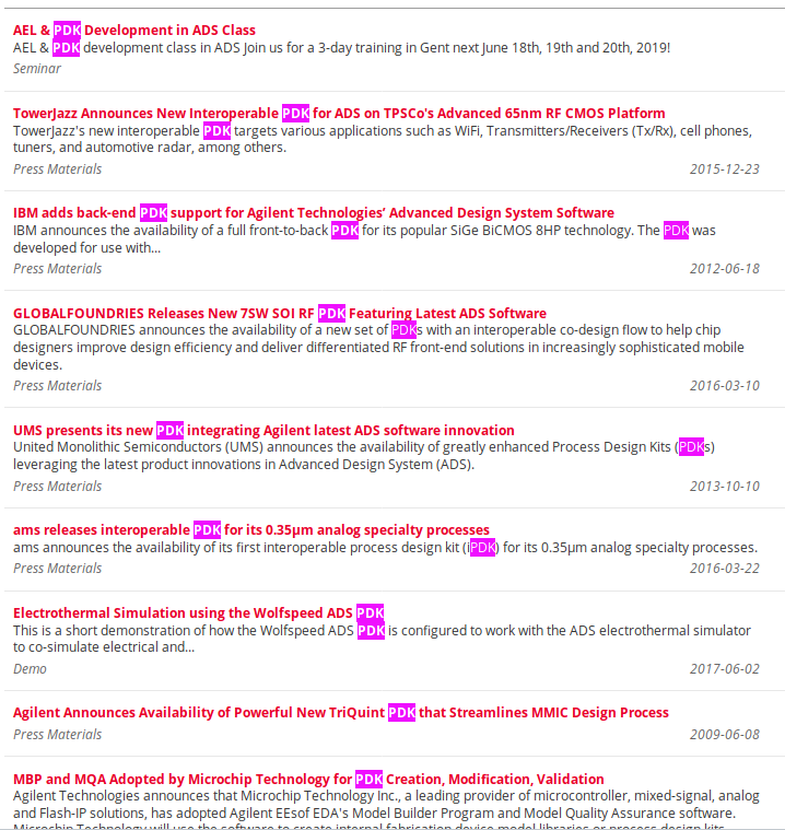

Simulationssoftware der Firma Keysight
https://www.keysight.com/en/pc-1297113/advanced-design-system-ads?cc=DE&lc=ger
Und PDK = process design kit, danach kann man auf der Keysight-Seite
suchen
(Als die noch HP oder Agilent hießen musste man sich nicht registrieren)
Ob die genannten Hersteller das kostenlos anbieten steht da noch nicht.

Ich weiß wer die Hersteller von PDKs sind, die habe ich ja oben
aufgezählt. Auch stellt ADS (Advanced Design System) von Keysight
ehemals Agilent ein kleines ideales PDK Design Kit in Ihrer Software
bereit, jedoch ist es wirklich klein und beinhaltet nur wenige
Bauteile/Gruppen mit wenig Parameter Einstellungsmöglichkeiten.
