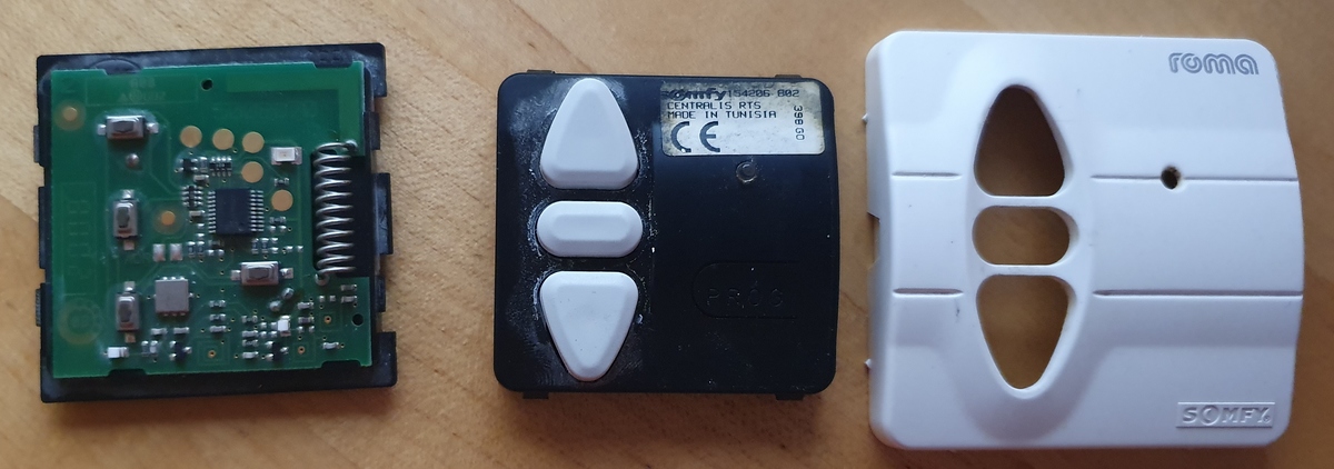

ich entschuldige mich schonmal wenn das Thema schonmal behandelt wurde,
ich hab in der Forensuche nur 3 Threads gefunden, die alle nicht mein
Problem/Frage zum Inhalt hatten.
Ich habe 2 Rolladen die mit der im Bild gezeigten Steuerung gesteuert
werden (jeweils 1 Fernbedienung pro Rolladen)
Ich möchte das ganze aber umstellen:
Ich würde gerne die Steuerung automatisieren via Raspberry (oder nem
anderen kleinstrechner) und am liebsten würde ich die Steuerung direkt
übernehmen, sprich die Fernbedienungen gar nicht an den Raspberry
anschließen, sondern er sollte via Funkmodul direkt die Rollläden
ansteuern.
Ich weiß nicht ob das möglich ist und wenn ja wie. Ich habe mir jedoch
gedacht hier ist die beste Möglichkeit danach zu fragen.
Im Anhang meine Fernsteuerung.
Vielen Dank schonmal.

OP #6028039
Hm,
anscheinend würde das ja auch mit openhab gehen. ob FHEM oder Openhab...
mal sehen, ich will nicht nur 2 Rolladen steuern - ich will nur bis
jetzt nur 2 Rolladen steuern.
Hab dazu allerdings noch ein paar Fragen bzgl. des CUL:
Brauche ich dann für jeden Rolladen 1 CUL? oder reicht einer?
Brauche ich so einen "Doppel CUL" also sowas
https://www.ebay.de/itm/Doppel-CUL-868-433-USB-Stick-fur-FHEM-1x-868MHz-1x-433MHz-CC1101/372666403939?hash=item56c4a60c63:g:au0AAOSwpkJddQQa
(verzeiht mir wenn Links nicht erlaubt sind - ich will keine Werbung
machen nur Fragen stellen) oder brauch ich nur 2 CUL wenn ich beide
Rolladen gleichzeitig steuern will?
Vielen Dank nochmals

OP #6028584
Sebastian L. schrieb:
> Was willst du?
Verzeihung wenn das weiter oben nicht ersichtlich wurde: Ich möchte
anstatt der 2 Schalter die ich jetzt zur Steuerung der Rolläden verwende
eine Zentrale Steuerung, welche die Steuerung für mich präemtiv
übernimmt. Dazu soll mir jedoch noch die Möglichkeit bleiben selbst
korrigierend einzugreifen, falls dies nötig wird - am besten auch aus
der Ferne, sprich Internet. Natürlich ist mir klar, dass solch ein Setup
zur alleinigen Steuerung zweier Rolläden etwas überdimensioniert
erscheint, jedoch sind die Rolläden auch nur der Anfang, später möchte
ich meine Heizung (bisher über Fritzbox) und weitere Dinge auf diese Art
und Weise steuern können, ich möchte mich sozusagen in die Materie eines
open source smart home langsam einarbeiten und mit den Rolläden
beginnen. Meine ursprüngliche Frage zielte darauf ab, ob es generell
irgendwie möglich ist die Funksignale, die bis jetzt von den Tastern
gesendet werden, von anderer Hardware, die ich computergestützt
kontrollieren kann, senden kann, oder ob es da ein Hindernis gibt. Diese
Frage ist ja sehr zu meiner Freude sehr schnell und freundlich geklärt
worden.

Bleibt aber noch die eigentliche Frage:
Da ich zur Steuerung der Rolläden einen(?) CUL brauche, es aber
verschiedene gibt, bzw ich verschiedene gefunden habe, würde ich gerne
wissen was für einen ich denn brauche und ob ich für jeden Rolladen
einen einzelnen/zusätzlichen brauche bzw wo ich diese Informationen
finden kann.
