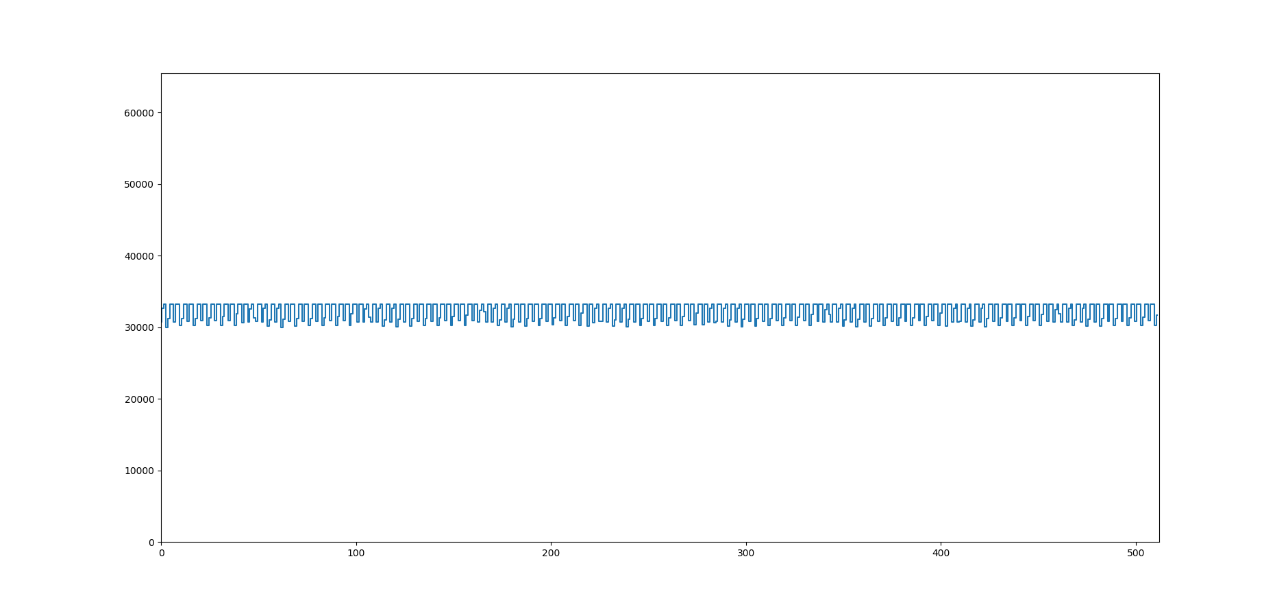

ich habe eine Platine entworfen und jetzt teilbestückt die neben FPGA
auch einen ADC, einen AD9650 (
https://www.analog.com/media/en/technical-documentation/data-sheets/AD9650.pdf
) enthält.
Ich habe schon zwei Vorgängerplatinen mit diesem ADC, diese
funktionieren auch. Aber diese jetzt nicht obwohl sich an der Schalung
nichts verändert hat.
Das Problem:
Egal was ich einstelle, (ausser den Test Modes) bekomme ich immer genau
den Wert 32768 zurück. Also das MSB gesetzt, der Rest nicht.

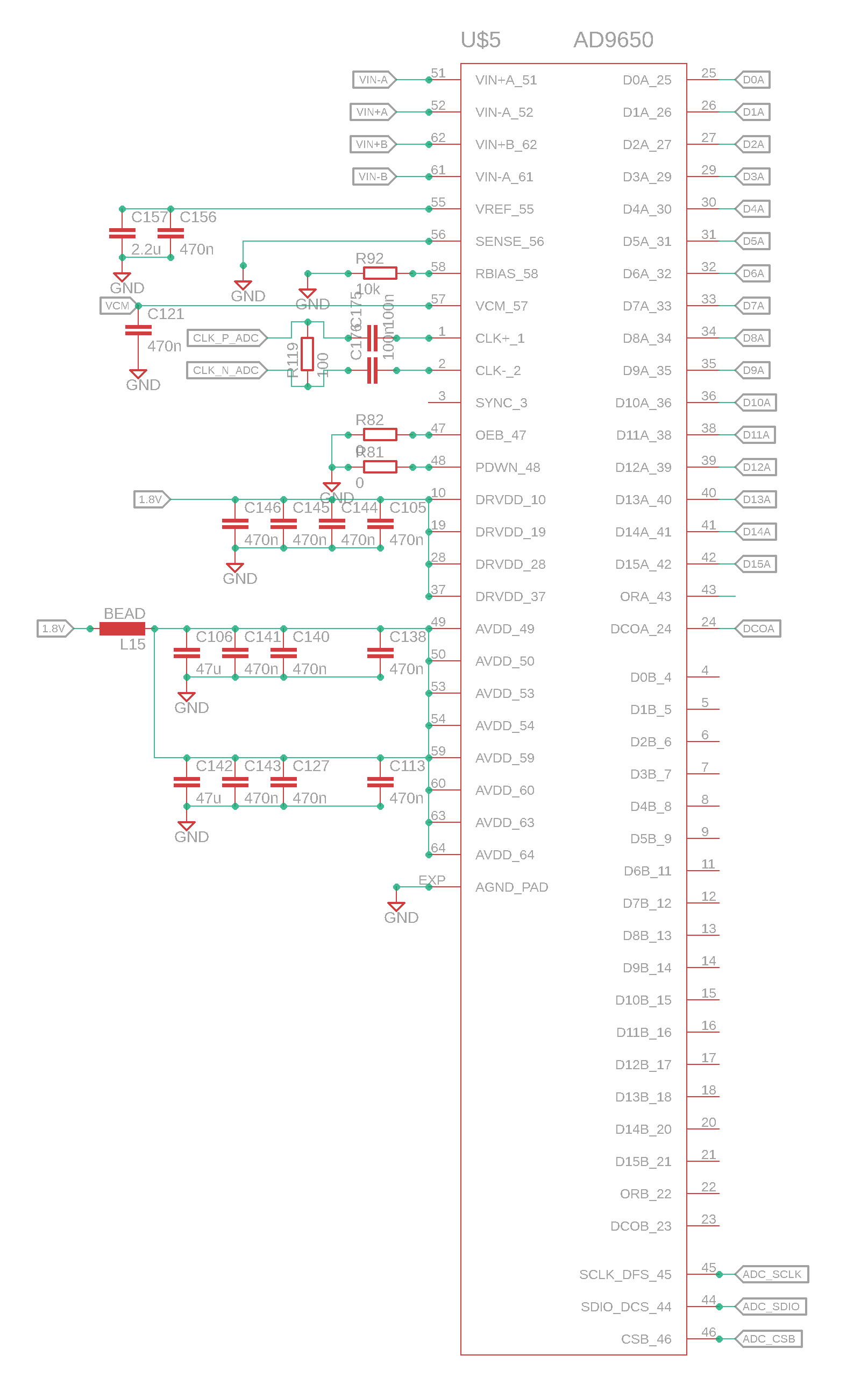

Ich kann die Register im ADC über SPI beschreiben und lesen. Das
Geschriebene kommt an, steht also in den Registern. Die verbauten
Widerstände haben alle die Werte wie im Schaltplan. Die von aussen
angelegte Spannung 1,8 V ist minimal höher, 1,825 V. Das will ich aber
weil die noch runter geht wenn die Platine weiter bestückt wird. Sollte
auch nicht das Problem sein, da der ADC bis 2 V Maximal funktioniert.
Der Takt kommt aus einem Taktteiler, hat die geforderten 25 MHz, ist
LVDS mit einem 1,2 V DC-Offset. Wird zuerst mit 100 Ohm terminiert und
dann über zwei 100 nF Kondensatoren an den ADC weitergereicht. Der ADC
selber macht intern einen DC-Bias von 0.9 V. Wenn ich die Kondensatoren
weglöte kann ich an jedem der beiden ADC Takteingänge eine DC-Spannung
von 0,45 V messen.
1. Frage: Passt das weil die beiden Eingänge zusammen dann doch 0,9 V DC
haben oder ist das deutlich zu wenig und jeder Eingang müsste 0,9 V DC
haben?
Dann hat der ADC noch einen SENSE Pin, der liegt auf Masse
(nachgemessen) und schaltet so die interne Referenz an. V_REF liegt bei
1,345V (gemessen) und passt zu den 1,35V aus dem Datenblatt.
V_CM sollte bei der halben Versorgungsspannung liegen, liegt etwas höher
bei 1V statt 0,9 ist aber noch in dem Bereich der OK ist.
Aus dem ADC geht auch ein Takt raus zum FPGA, der hat auch die 25 MHz,
mit dem werden die Daten dort in ein Dual-Clock-FIFO geschrieben.

Auf Kurzschlüsse geprüft, auf schlechte Lötstellen geprüft, den ADC
durch einen anderen baugleichen ersetzt.
Ich kann natürlich auch Register x"0D" beschreiben, und somit den Test
Mode festlegen. Und die funktionieren alle wunderfein.
Ich habe schon alle möglichen Einstellungen probiert und es sieht für
mich jetzt so aus, als würde der Analogeingang vom ADC einfach nicht
funktionieren. Warum wauch immer.
Ich habe den Datenausgang B nicht angeschlossen weil ich CMOS
interleaved verwende. Das habe ich schon auf einer anderen Platine
getestet und funktioniert.
Habt ihr Ideen?
Gast #6019679
was der erwartete Wert ist, wenn der ADC im Zweierkomplement arbeitet
und die Eingangsspannung kleiner als Vref ist.
Deshalb zur Sicherheit die Nachfrage: hast du denn mal direkt an den
Eingängen nachgemessen, wie groß die Eingangsspannung tatsächlich ist
(also was tatsächlich an den Eingangspins ankommt)? Vielleicht hat ja
der vorgeschaltete ADC-Treiber ein Problem, und der ADC gibt einfach den
dazu richtig passenden Wert aus.

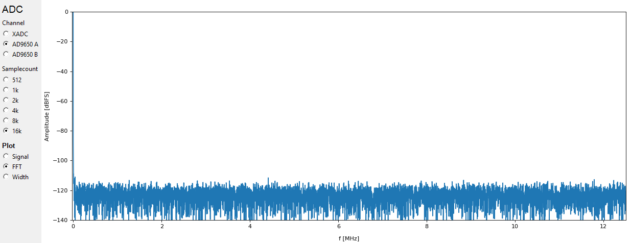

Sven B. schrieb:
> Sieht VREF richtig aus?
Ja ;-)

OP #6021066
Irgendwie hat das was mit dem Takt zu tun. Vielleicht aber auch was ganz
anderes.
ORA ist low. Aber ich bekomme auch nur manchmal einen Takt bei DCOA. Der
Takteingang ist wunderbar LVDS mit 25 MHz, aber der Ausgang DCOA ist oft
weg. DCOB ist aber da und auch bei 25 MHz. Der Takteingang hat keine
Unterbrechungen.

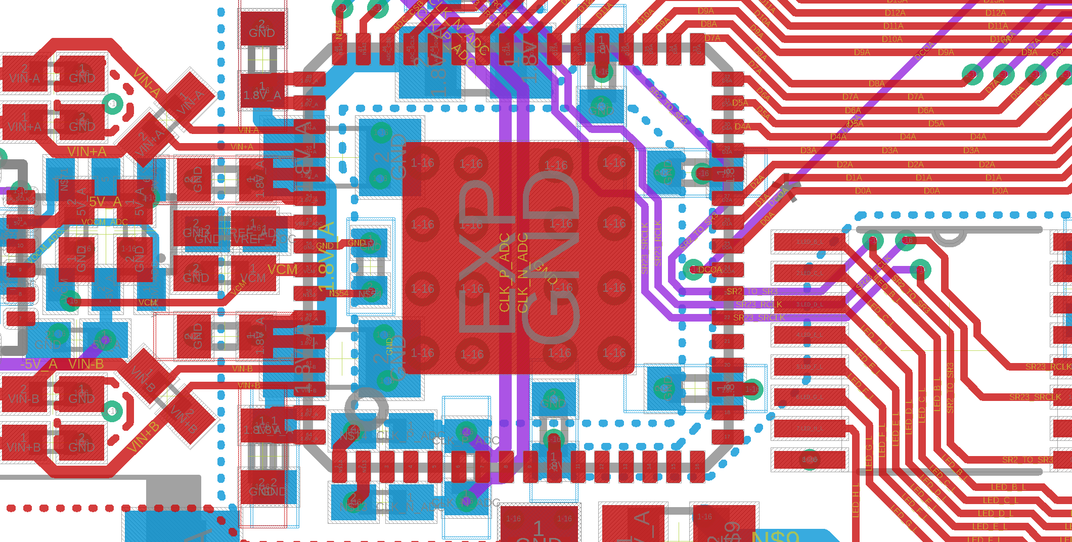

Ich vermute noch irgendwelche Kontaktprobleme. Wobei der Footprint passt
und bisher habe ich solche Packaged immer problemlos verlötet. Morgen
werde ich da nochmal mit Heißluft rangehen.
Der IC hat unten ein großes Pad das mit Masse verbunden werden soll. Ich
habe im Footprint dieses Pad etwas kleiner gemacht weil das beim IC
schon recht weit an den Rand geht und ich keine Verbindungen zwischen
dem Pad und den Pins haben will. Aber im Layout habe ich diesen Platz
genutzt und ein paar Vias in diesen Bereich gesetzt. Auch DCOA. Und
diese Vias sind zwar dünn, aber man kann z. B. mit der
Oszi-Tastkopfspitze ohne viel Kraft an so einem Via das jeweilige Signal
messen. Die sind also nicht abgedeckt, war ja auch nicht so bestellt,
sie sind dafür eben minimal abgesenkt. Jetzt habe ich die Vermutung,
dass das Pad auf der Unterseite des ICs mit dem Lot einen Kontakt zu
einem odder mehreren dieser Vias hat. Vielleicht auch keinen guten
Kontakt, aber eben ein bischen oder so. Andere Vermutungen habe ich
kaum. Und in den Vorgängerboards gab es diese Vias nicht unter dem IC.
Habe die Pins schon mehrmals mit der Lötspitze erwärmt, Zinn gefüttert
und die sehen alle verbunden aus und haben auch keinen Kontakt
untereinander (ausser die mit dem gleichen Signal).
Aber jetzt werde ich den Footprint verändern und unter dem IC keine Vias
setzen.
OP #6022510
So, jetzt habe ich versucht Kaptonstreifen unter das IC zu setzen aber
das hat nicht funktioniert. Situation ist unverändert. Ich werde jetzt
noch versuchen unter dem IC die Vias mit Lack oder Kleber zu überziehen.
Muss halt die Hitze aushalten. Vermutlich werde ich einfachen
Sprüh-Klarlack nehmen in mehreren Schichten.

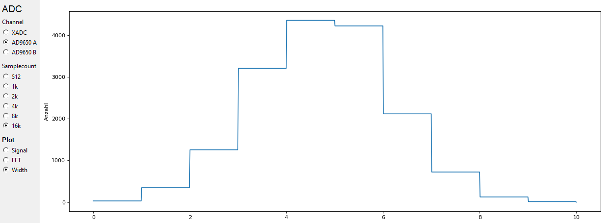

OP #6027647
Achim S. schrieb:
> Eine mögliche Ursache dafür könnte sein, dass OEB einen unsauberen Pegel
> hat.
OEB liegt hybsch auf Masse. Kleiner 0.2 Ohm incl. der Messstrippen vom
Multimeter.
Nun habe ich alle Pins mal einzeln nachgelötet aber irgendwie scheinen
die trotzdem nicht sauber zu sitzen. Oder unter dem FPGA sind
Kurzschlüsse ...
Die Lötstellen sehen gut aus, aber das sahen sie schon vorher.
Jedenfalls bekomme ich jetzt die Clock. Und sehe ein schlechtes
Analogsignal.

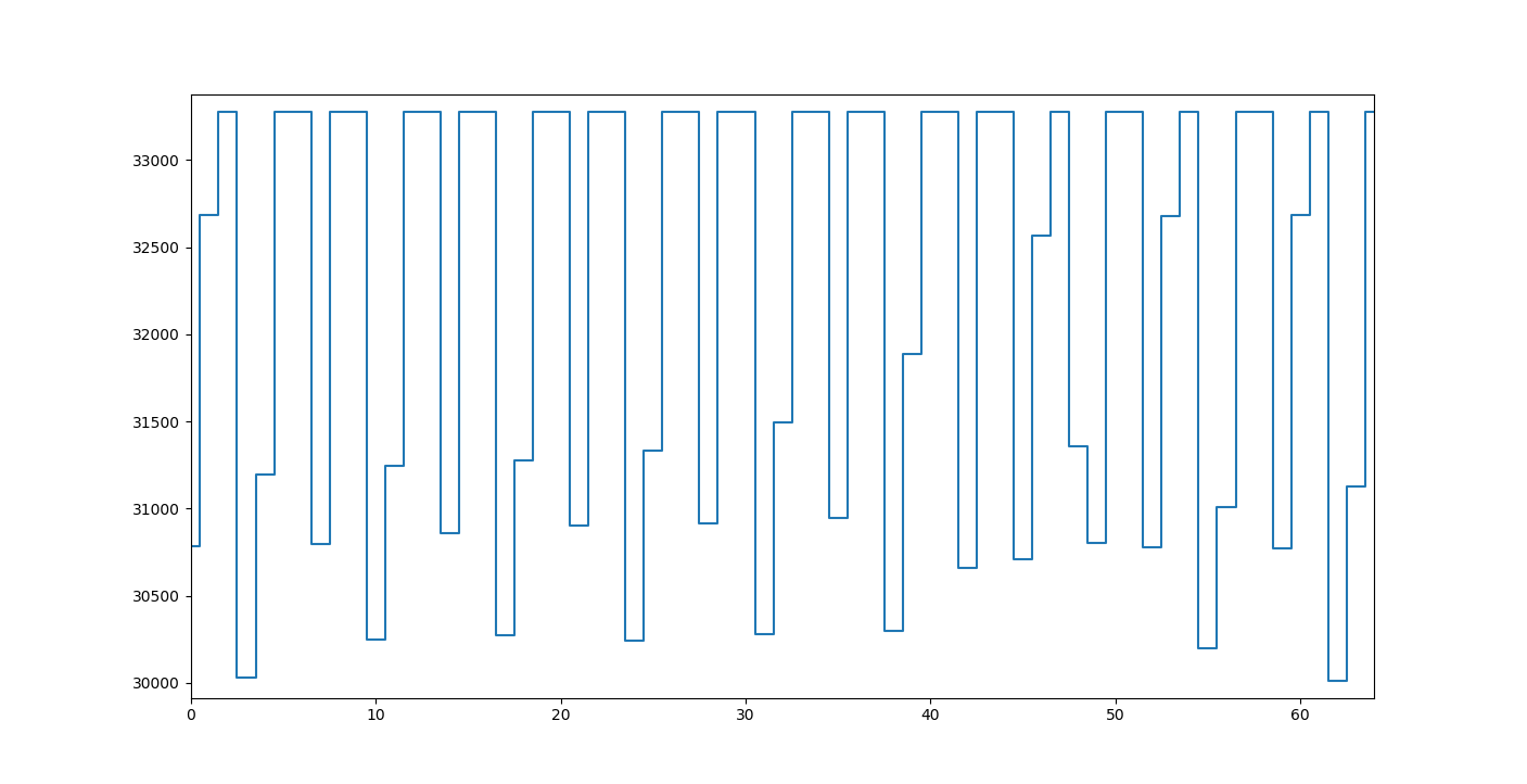

Bei den Testmustern ist Folgendes:
Checker liefert immer abwechselnd die Werte
dezimal 43711, binär 1010101010111111
dezimal 22367, binär 0101011101011111
1/0 Word togge liefert immer abwechselnd die Werte
65535, binär 1111111111111111
00537, binär 0000001000011001
Da sind also Fehler drinnen. Ich bekomme diese Testmuster auf beiden ADC
Kanälen. Also wenn ich CMOS interleaved ausgeben lasse bekomme ich für
jeden Kanal die Muster. Aber ich bekomme nur für einen Kanal das
Analogsignal. Egal wie ich die DCO Phase verschiebe.
Der ADC kann also +Full Scale ausgeben, aber -Full Scale nicht weil ein
paar Bits gesetzt bleiben.
Wenn ich auf allen Datenleitungen Pulldowns einbaue ins FPGA, dann sind
immer noch Fehler da, aber -Full Scale ist dann statt 537 nur noch 536.

Aber ich habe einen etwas anderen Footprint entworfen bei dem ich auch
nachträglich noch mit dem Lötkolben an die Pads rankomme und dann werde
ich in Zukunft Vias unter dem IC vermeiden und auch bei diesem
Speziellen IC auf Vias in Pads verzichten.

OK, die Clock_In.
Aber egal, jetzt habe ich den ADC heruntergenommen und mit Lack alles
unter dem IC bedeckt bis auf das Massepad. Das lasse ich jetzt erstmal
trocknen und bevor ich den ADC wieder drauf setze lege ich mal am FPGA
Signale auf die Datenleitungen und auch auf den Clock. Vielleicht sehe
ich da ja ein Übersprechen oder sonst was das komisch aussieht.

So, jetzt habe ich weiterbestückt und auch wieder den ADC draufgesetzt.
Ja, einen Gebrauchten und keinen Neuen. Alle Testmodi funktionieren,
also alle Datenleitungen sind OK. Am Eingang habe ich +IN, -IN jeweils
und V_CM zusammen verbunden für beide Kanäle.
Aber was ich bekomme ist zwar ein Analogsignal, aber sehr kantig. So als
würden viele Bits nicht funktionieren. Im Anhang mal eine Datei mit 512
Abtastwerten und auch zwei Bildchen davon.
Tja ... kann man so einen ADC leicht schlachten?

Gast #6031462
na prima.
Ist das mit den kurzgeschlossenen Eingängen gemessen (also V+ = V- =
Vcm)? Dann sollte der ADC "ungefähr" 0 liefern falls du mit
Zweierkomplement arbeitet und ungefähr 32768 falls du mit binary offset
arbeitest.
Da nur der oberste Wert in deiner Messung wirklich fest ist (33279) gehe
ich mal davon aus, dass du im Zweikomplement arbeitest und dann noch im
FPGA einen Offset-Wert addierst, oder? Sonst würde ich als Obergrenze
die 32767 erwarten.
Die anderen "kantigen" Werte sind in Wirklichkeit fein aufgelöst, da
wackeln durchaus auch die unteren Bits. Die Kantigkeit ergibt sich durch
die Abtastung.
Für mich sieht es so aus, als hättest du einen schnellen Signalverlauf
am oberen Ende deines Aussteuerbereichs. (Allerdings passt das nicht zu
der Beschreibung V+=V-=VCM). Und als du pro Periode deines Signals grade
mal 5-6 Abtastpunkte hättest - das sorgt für die die Kantigkeit. Ich
würde Svens Vorschlag unterstützen, mal eine langsamere Funktion zu
untersuchen.

Edit:
Wohoooo!!!! Jetzt habe ich mal AVDD gemessen und dachte natürlich, dass
das passt, aber ... nein, ich konnte sehr deutlich den Datenausgang
sehen. Ich gebe die Daten ja interleaved aus, also konnte ich 50 MHz
schön sehen mit grob 40 - 50 mVpp. Ja und das obwohl ich AVDD von DVDD
mit einem Ferrit getrennt habe und AVDD nicht von den digitalen
Ausgängen gequert wird. Ich hatte auch aus meiner Sicht (glaubte ich
zumindest) genug Kapazität als Kerkos verbaut, 2x 47uF in 0805 und 2x
470nF in 0402 auf der Rückseite unter dem ADC. Aber da sind eben Vias
dazwischen. Die Oberseite hatte ich nur minimal bestückt.
Jedenfalls habe ich jetzt auch auf der Oberseite die Kondensatoren
hingelötet, das sind 4x 470nF in 0402 und siehe da, das Signal sieht
wunderbar sauber aus. Hach (-:
Im Anhang noch zwei Bildchen. Mit dem DC-Histogramm komme ich schon
hybsch nache an Figure 17 Seite 16 ran

So, jetzt habe ich direkt an IN+ und IN- jeweils ein kleines Koax
gelötet und mit je einem Generatorausgang meines Oszis verbunden. Dort
erzeuge ich zwei um 180° verschobene Signale mit 0.9 V DC und 1.35 Vpp.
Einmal 1 MHz Sinus als FFT und einmal eine Rampe als Bildchen.
Dafür, dass da kein analogfilter dazwischen sitzt und auch kein
Kondensator an den IN+ und IN- Eingängen ist das glaube ich OK.
